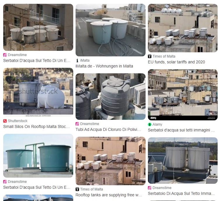

Complimenti a Marcello per la sua consueta originalità!
Volevo chiedere...E le cisterne sui tetti delle case?Messe random senza struttura pensata appositamente per sorreggerle? :roll: :roll: :roll:

Buonasera,
in effetti i serbatoi per uso residenziale vengono spesso posizionati sulle coperture degli edifici senza farsi troppi problemi. Ciò avviene soprattutto nelle zone in cui la fornitura d'acqua è discontinua. A volte i carichi che si determinano sono molto rilevanti.
E' possibile dimostrare che i solai per civile abitazione, i quali sono progettati per garantire almeno 200 kg/mq, riescono ad offrire una resistenza parecchio superiore a quella minima. Questo è vero in particolare per i solai in c.a. .
Il problema si pone non tanto per i solai , quanto per le strutture verticali (pilastri e pareti) in condizioni eccezionali come quelle sismiche. in quest'ultimo caso il peso delle cisterne piene determina un peso aggiuntivo sulla "testa" degli edifici che andrebbe valutato. Da questo punto di vista, di certo le cisterne starebbero meglio al piano terra o seminterrato.

Ma poi devi tirar su l'acqua con le pompe... :D

Eh si, proprio così.
Questo è il motivo per cui la cisterna del Sig. Marcello e tutte le altre stanno sul tetto , e forniscono acqua per gravità.
