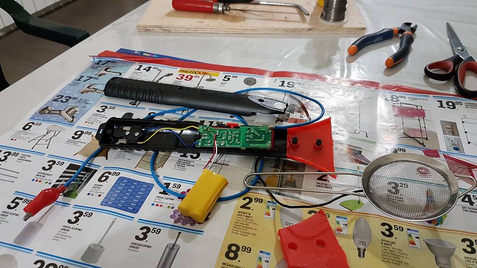

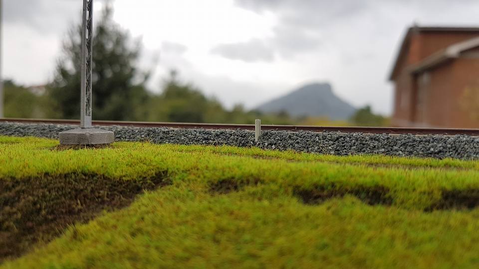

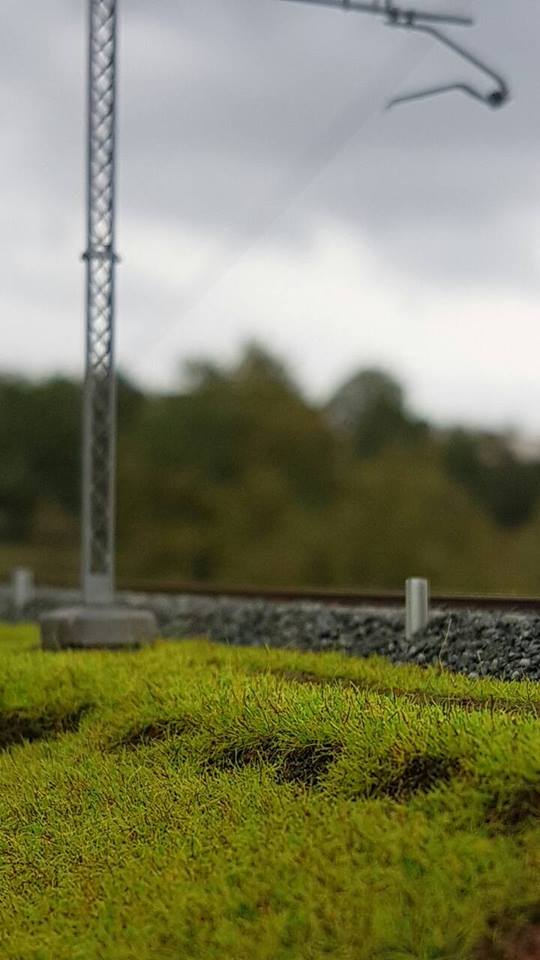

ho realizzato questa erbetta con gli articoli noch 8200 (prato primaverile lunghezza 1,5mm) e 8300 (prato primaverile lunghezza 2,5mm) col classico pianta erba autocostruito.

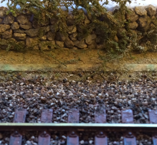

Io ho utilizzato del comune muschio essiccato per contornare un muretto a secco lato ferrovia

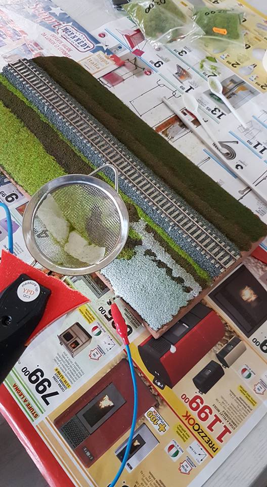

Roberto, il pianta erba è autoalimentato attraverso una batteria interna che si ricarica tramite corrente (è il classico ammazza zanzare dei cinesi con la presa a corrente). Se cerchi su google trovi tantissime guide di come farlo passo passo (io ci ho messo 1 ora a farlo). Vedi foto allegata....

Io ho letto quanto sopra e non c'è una foto visibile. Quindi puoi citare tutte le marche che vuoi ma se non vedo l'effetto equivale a non avere risposta. Ok??
