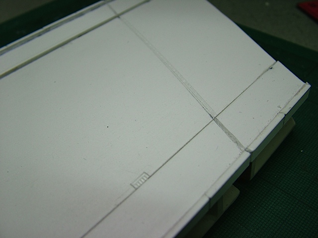

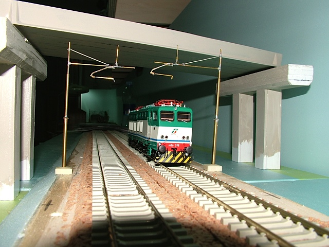

Continuano i lavori di costruzione del piano stradale:
ho cercato di imitare le giunzioni tra l'asfalto delle varie sezioni del ponte ed i tombini di scolo incidendoli nel forex
e sotto ho riprodotto la "schiena d'asino" presente nelle strade con un listellino di 1 mm al centro e poi facendo piegare il piano strada fatto con una striscia di forex da 1mm.
DSCF8009.jpg [ 77.68 KiB | Osservato 6606 volte ]
DSCF8016.jpg [ 103.84 KiB | Osservato 6606 volte ]

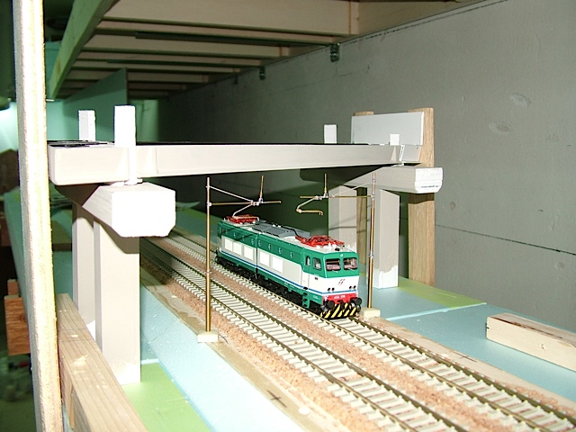

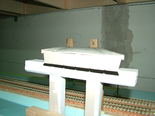

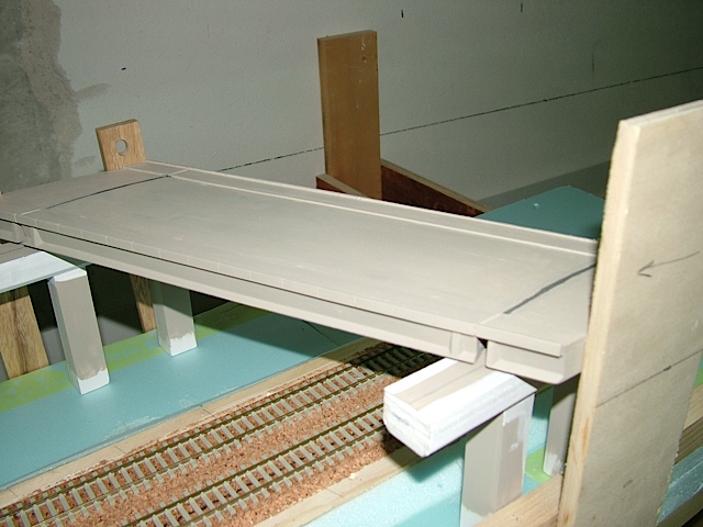

Altri scatti:
DSCF7995.jpg [ 132.06 KiB | Osservato 6606 volte ]
Commento file: Qui si notano anche le due estremità tronche del viadotto...
DSCF7999.jpg [ 138.62 KiB | Osservato 6606 volte ]
Commento file: e qui il piano completato...
DSCF8012.jpg [ 121.91 KiB | Osservato 6606 volte ]
Ultima modifica di AlessandroMarchesini il mercoledì 24 ottobre 2012, 20:55, modificato 1 volta in totale.

la "mensola" che si vede sopra il viadotto è un altro piano del plastico o un semplice mensola portaoggetti?
Proprio stamattina stavo osservando che il mio plastico si sporca tantissimo, per la polvere e soprattutto i ragni che si divivertono a costruirci ragnatele. Sembra la stazione di spiderman... :? Al momento i lavori sono in corso, ma quando sarà finito sarà un problema.
Osservare la tua foto mi ha fatto pensare che forse potrei chiudere ad altezza d' uomo la zona plastico per limitare eventuale pulviscolo che può cadere e sopra potrei creare anche un vano dover poter riporre materiali vari, magari chiuso con sportelli, per evitare la caduta accidentale e soprattutto rendere più gradevole all'osservatore.
Per i ragni dovrò risolvere..... :?:
Dimenticavo, complimenti per i lavori!!

Complimenti anche da parte mia.Ho visto che hai usato come base dela sede ferroviaria quel materiale sintetico per edilizia (depron?):Ma come ci fissi i pali della linea aerea?

Per Massimo e Bomby:
la mensola che vedete sopra non è altro che il supporto per il piano della futura stazione......ma di questa ne riparleremo più avanti!
Questo ripiano, una volta terminati i lavori, coprirà completamente questi 3 moduli e servirà anche per incassare l'illuminazione (e sicuramente lo proteggerà dalla polvere).

Il materiale azzurro è lo "Stirodur" il materiale usato per coibentare le pareti delle case, materiale molto leggero e lavorabile a freddo con taglierino, raspa, carta vetrata.......o a caldo con il filo da taglio....
Io l'ho usato come riempimento delle zone dedicate al paesaggio, mentre il piano ferroviario compreso il fissaggio dei pali, avviene su compensato multistrato da 1 cm di spessore.
Si incolla anche con la comune colla vinilica.

Anche io ho utilizzato lo stirodur per tutti i rilievi, colline e tunnel galleria, però il mio è arancione,.... il tuo blu..
L'ho lavorato guasi tutto con il taglio a filo caldo (autocostruito) e posso dirvi che il risulltato è veramente di buon effetto.

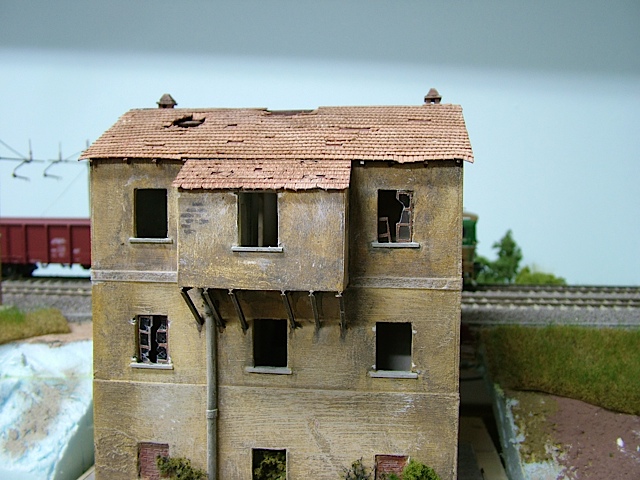

Nell'attesa che tiri il cemento del viadotto :lol: :lol: ho rimesso mano al casello con la posa in opera delle tegole.....
Ancora è da completare ma ieri sera (all'1 e 30 di notte) non ci vedevo più...................

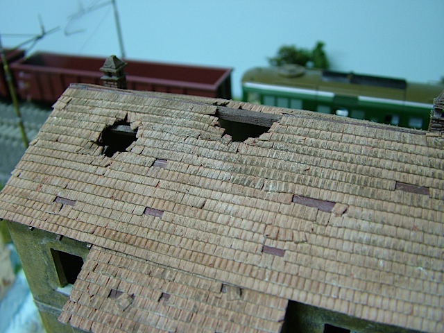

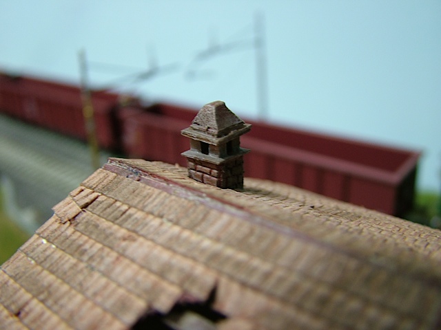

E questo è uno dei due comignoli costruito con pezzettini di forex:
DSCF8028.jpg [ 88.85 KiB | Osservato 6606 volte ]
Ultima modifica di AlessandroMarchesini il mercoledì 24 ottobre 2012, 21:00, modificato 1 volta in totale.

Una grave mancanza:mancano i nidi di rondine e dei piccioni torriciani.
RF

Quel casello è un'opera d'arte,non ho altre parole :D
RF
In verità non ci avevo pensato.....è solo che non sono riuscito a salire sul tetto (di quello vero) per controllare lo stato dei comignoli :lol: :lol:
Grazie mille! :oops: :oops:
Con l'occasione vorrei spiegare che per il tetto ho utilizzato le strisce tagliate al laser che si trovano nei kit Ma.co.mo.ad imitazione delle tegole "marsigliesi". Poi una volta incollate sulla base di cartoncino prevista le ho ritagliate una per una simulando lo stacco tra le tegole. Il casello (vero) ha un tetto veramente malandato con le tegole disastrate che devo ancora "spargere" per il tetto, mentre altre le avevo già fissate sul pavimento in corrispondenza degli squarci del tetto.
Poi dovrò mettere i massi sui bordi che servivano per tenere ferme appunto le tegole....
