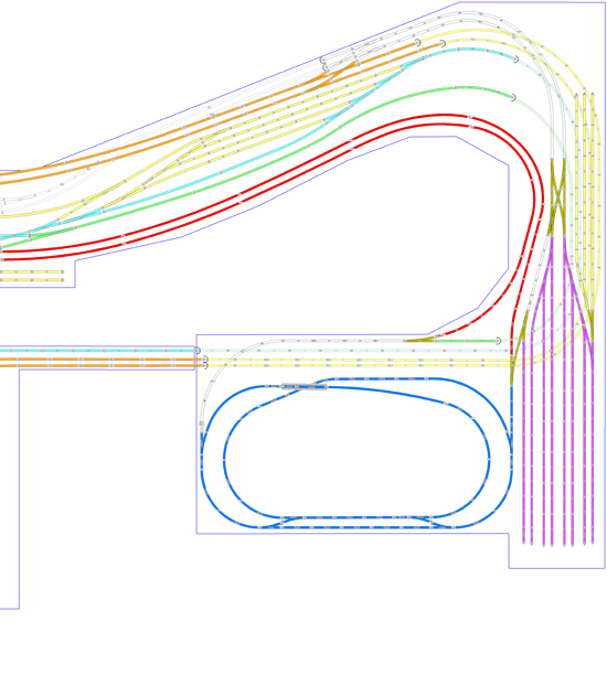

Non ti proccupare, non c'è niente da aversene a male. Non avrei chiesto consiglio se non avessi voluto ascoltare osservazioni ed obiezioni, anzi è proprio per questo che ho deciso di postare la mia idea. Quanto allo spirito progettuale, lo hai centrato in pieno: è esattamente come ho proceduto (sbagliando...?), cioè volevo un piano stazione per avere "questo, quello e quell'altro..." :oops:
Accetto volentieri consigli e suggerimenti, senza fretta.
Per quanto riguarda le funzioni dei binari le ho pensate anche io, non li ho buttati giù a casaccio, pur non avendo una conoscenza approfondita di piani di stazione e circolazione ferroviaria; mi sono affidato un pò alla logica. Così come avevo pensato all'ambientazione (Italia centro meridionale, zona collinare) ed epoca (V - VI attuale con la presenza ogni tanto di qualche convoglio "storico"). Per concludere, il plastico che vorrei realizzare corre lungo le pareti della stanza, infatti la parte superiore del "baseboard", come lo chiama SCARM, coincide con le suddette pareti...
Grazie in anticipo a tutti per l'interessamento ed i futuri suggerimenti...
P.s. Per ora ho dato retta a Giacomo, facendo queste modifiche...

Perfetto. ;-)

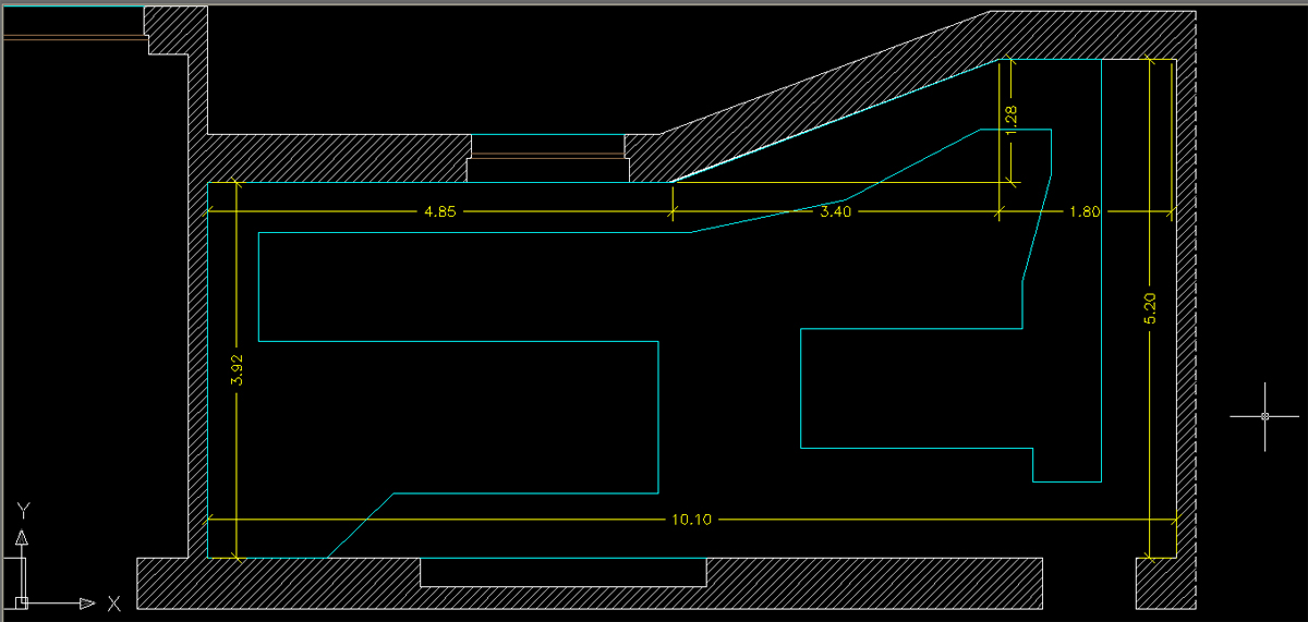

Riesci a darmi le misure più o meno precise dello spazio a tua disposizione? Provo a mettere giù qualcosa dal foglio bianco, cercando di tenere tutto ciò che vuoi inserire...
Solo una domanda, perchè hai separato la linea merci dal resto? Al vero sono pochissime (oddio, se non contiamo quelle in cui il traffico passeggeri è stato sospeso :roll: ), a meno che non ci si trovi nei pressi di un'importante scalo di smistamento o di un interporto, ma in ogni caso, la scena mi sembra già satura di binari, ed aggiungercene altri mi sembra eccessivo...
Visto l'alto numero di binari, la situazione mi fa pensare ad una stazione posta alla periferia di un importante centro (Milano, Torino, Bologna, Firenze, Roma, Napoli...) dove le varie direttrici convergono per dirigersi alla stazione principale. Per cui, forse è meglio se ci fai vedere anche il resto, avere una visione completa è meglio che conoscere solo un particolare... Altra domanda, le altre 2 stazioni le hai già costruite o sono anch'esse solo in progetto?

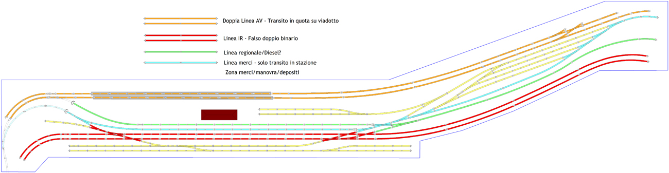

Ok, allego le immagini dell'idea completa. Allego anche un printscreen della stanza quotata. Tutto è in progetto, non ho realizzato niente, a parte un plastico preesistente che mi piacerebbe collegare per motivi affettivi al resto dell'impianto in progetto. Nell'immagine allegata è quello in blu in basso a destra in un pannello rettangolare di 120x240. Veniamo alla linea merci: separata perchè avevo pensato alla doppia gestione analogica - digitale (solo sulla linea merci e digitale sul resto dell'impianto) per far girare qualche vecchio convoglio non digitalizzato. A quota inferiore c'è ad un deposito nascosto dove parcheggiare convogli in attesa di essere chiamati in linea.

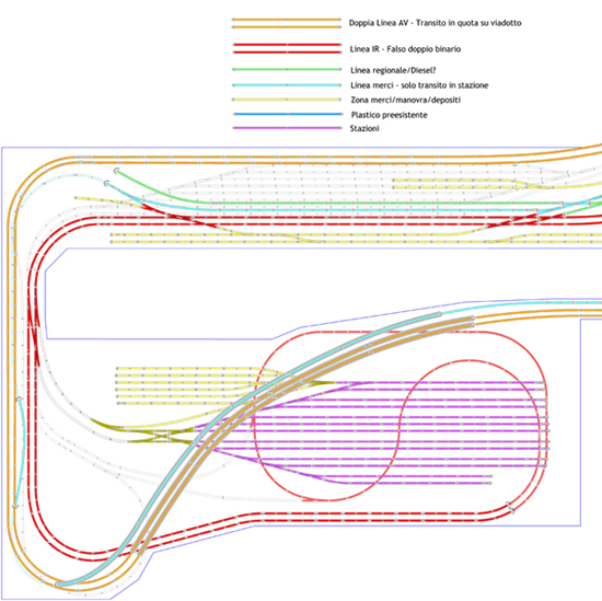

Posso essere onesto? I gusti son gusti, ma a me sembra un po' una spaghettata... A mio modo di vedere si può fare di più. Con tutto quello spazio! Ad averceli 10 metri di lunghezza! Hai tutto quello spazio, e ti limiti a fare una stazione di testa in poco più di 3 metri! :D Non ti devi limitare!
Secondo me, la linea merci deve essere in digitale (e magari tutto il resto no!)... Il digitale serve a fare le manovre, e con che cosa si fanno più manovre?
Senti cosa ho da proporti: nella parte in basso, sulla lunga parete, una stazione di testa piuttosto grossa (potrebbe ricordare Roma Termini, volendo rimanere nel centro-sud), ora non prometto nulla, ma ci potrebbe stare anche un deposito... La scena si chiude nella parete corta (quella da 3e92) e si riapre subito dopo immaginando di trovarci in periferia: la linea AV si separerà dalla storica, poco prima di una stazione a servizio di un popoloso centro, ormai inglobato nella metropoli: qui si separa anche una secondaria, diretta verso i monti; un ampio scalo merci (intermodale) nasconde l'uscita delle linee, che ritornano sotto la stazione principale in un'ampia stazione nascosta, con tanto di cappi di ritorno, ecc.

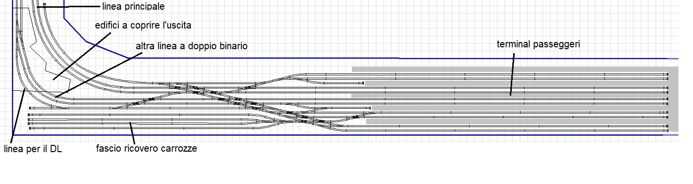

Beh, velocità... si fa quel che si può (ed il progetto per Nicola sarà un filo lunghino). Se ho ben capito tu hai a disposizione in tutto 4,5m per montare l'opera... O ho capito male? In ogni caso, vista anche la modularità dell'impianto e l'ampio spazio a disposizione una volta montato, perchè non andare sul semplice? Stazione a vista (se lo spazio complessivo è di 4,5 m, ci sta anche il terzo binario con uno scalo decente), curve a 180° e stazione nascosta dietro, con un bel buco nel mezzo per operare al meglio, specie nella stazione nascosta... Tu mi diai, un ovale? Non è figo, molto meglio gli elicoidali! Sì, è vero, ma quel che conta è come si gestisce l'ovale! Se lo si pensa come una linea da punto a punto raggomitolata e richiusa il gioco è fatto, e ti eviti la costruzione di 2 elicoidali, complicati, costosi e delicati, specie per una struttura a moduli, che deve essere maneggiata più o meno frequentemente, e ti costruisci due moduli in curva, relativamente piani, ma comunque facili da assemblare!
In ogni caso, finito il progetto per Nicola, passo al tuo; intanto dimmi se ho detto bene per quanto riguarda le misure...
Ora, il progettone 10x5: ho messo giù i binari della stazione principale; non mi sono ispirato a nessuna stazione particolare, anche perchè, per farlo, ci vorrebbe molto più spazio. Però ho tenuto bene a mente le caratteristiche generali delle stazioni più importanti e le ho riprodotte, seppure in piccolo. Questo è quello che ne è venuto fuori, purtroppo il DL non ci sta, a meno di non ingombrare mezza stanza, e di farlo piccolo e ridotto non ne ho la minima intenzione:
10x5 prev 1.jpg [ 172.18 KiB | Osservato 7008 volte ]
Dunque, a destra c'è il fascio viaggiatori, con tutti gli edifici, annessi e connessi del terminal viaggiatori; so che non ne sono rimaste tante (a parte quella di Milano C.LE), ma ci starebbe benone una tettoia metallica... I binari sono molto lunghi, più di 4 metri: consentono la sosta dei treni più importanti senza patemi d'animo! Nella parte centrale trovano posto le traversate che tagliano tutti i binari per consentire ogni instradamento verso le due linee principali (direttrici) a 2 binari (una se ne va subito in zona nascosta, l'altra sarà la protagonista), verso le aste di manovra, i fasci di ricovero ed il binario diretto alla volta del DL. Degli alti edifici (palazzi della città, piuttosto imponenti) coprono la vista dell'angolo: a questo punto, il binario per il DL e la seconda linea principale si possono unire e nascondere per proseguire dietro lo sfondo. Oltre a ciò, ulteriori binari servono, nella zona della stazione per permettere la sosta delle locomotive che si devono attestare ai propri convogli...
Non è assolutamente nulla di definitivo, anzi, mi sono accorto or ora che c'è qualcosa da modificare... I binari usati sono Roco Line, ad eccezione degli inglesi: quelli da 15° di Roco sono del tipo Baesler, non impiegati in Italia, li ho sostituiti con i Tillig (e sono quasi perfettamente compatibili, bisogna solo ravanare un po' coi flessibili e con i binarietti distanziatori Roco per farceli stare alla perfezione...), di tipo normale...

:shock: :shock: :shock: Eccezionale già così, avrei voglia di iniziare stasera!!! Solo una domanda, poi ti lascio elaborare in pace. La lunghezza del piano stazione non occupa tutti i 10 metri vero? Hai visto che in basso a dx sul muro da 10m c'è lunica porta di ingresso alla stanza... Scusa se la domanda ti sembra stupida, ma mi dispiacerebbe vedere vanificato un così bel lavoro...

Ovvio che no! Al limite ho previsto una sezione amovibile (senza paesaggio nè niente, solo i binari) per accedere alla stazione nascosta sotterranea: quando il plastico sarà in uso sarà posta in opera, altrimenti riposta da qualche parte. Studiando bene la cosa, sarà facile levarla e rimetterla agevolmente senza perderci ore ed assicurando un contatto sicuro...
Per il resto, la parte fissa lascia libera la porta...
