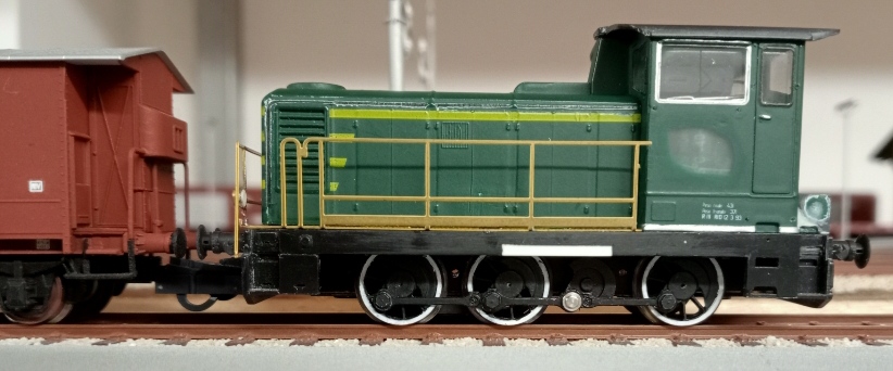

Installazioni luci sulla D 245 della Safer
IMG_20260720_164753.jpg [ 93 KiB | Osservato 2916 volte ]
IMG_20260720_164547.jpg [ 78.49 KiB | Osservato 2916 volte ]

Un po' di passatempo ad elaborare qualche foto
IMG_20260726_101312.jpg [ 101.13 KiB | Osservato 2713 volte ]

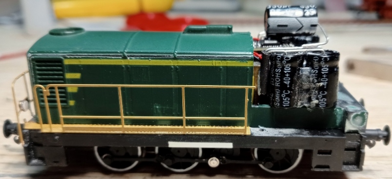

Installazione di condensatori tampone (totale di 2200 micro farad) e chiusura del cofano e della cabina quanto più stretta possibile al telaio. Adesso è pronta per la verniciatura
IMG_20260803_161802.jpg [ 118.23 KiB | Osservato 2210 volte ]
IMG_20260803_161918.jpg [ 123.76 KiB | Osservato 2210 volte ]

Sicuro che sono 2200mF (milliFarad)? O sono 2200uF (microFarad)?
Per ridurre l'ingombro dei condensatori ed aumentare l'energia a disposizione in caso di mancanza di alimentazione potresti usare 4 o 5 super condensatori a pastiglia da 0,22F , 0,33 o meglio 0,47F in serie. Le loro dimensioni sono 11,5mm di diametro e 5,5mm di spessore.
La carica di quest'ultimi, considerando solo quelli da 0,22F è di circa 20-25 volte superiore.
Roberto
Sono micro farad, ho sbagliato lettera (ho corretto). Erano condensatori che avevo in casa, e sono delle stesse dimensioni di quelli che hai accennato, tutto sommato la loco va e non ho la necessità di aumentare la carica.
