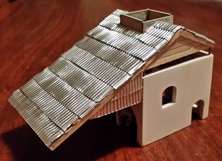

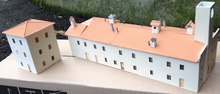

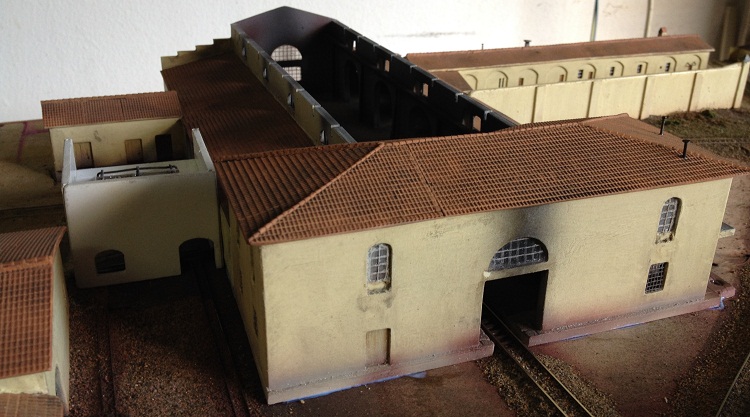

Ho finito la parte fissa del tetto della fonderia n°1, costruito l'annesso del forno elettrico e fissato tutto lo stabile al suo posto:
Annesso Fonderia 1.JPG [ 152.58 KiB | Osservato 19424 volte ]
Tetto fonderia 1.JPG [ 124.16 KiB | Osservato 19424 volte ]

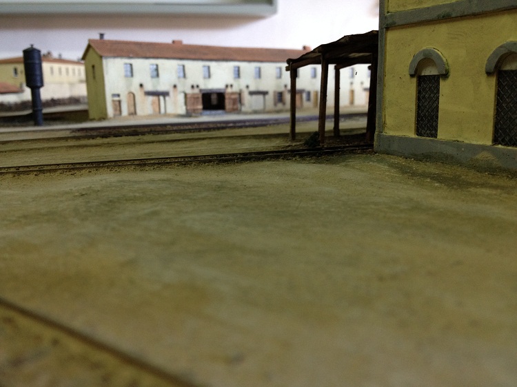

Ho stuccato, con le varie polveri di terre vagliate, colla e sfumatore di colore i piazzali calpestabili e carrabili:
Piazzali.JPG [ 118.31 KiB | Osservato 19424 volte ]

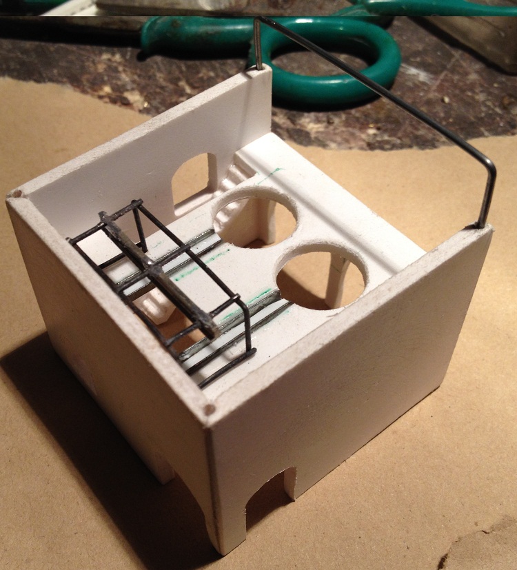

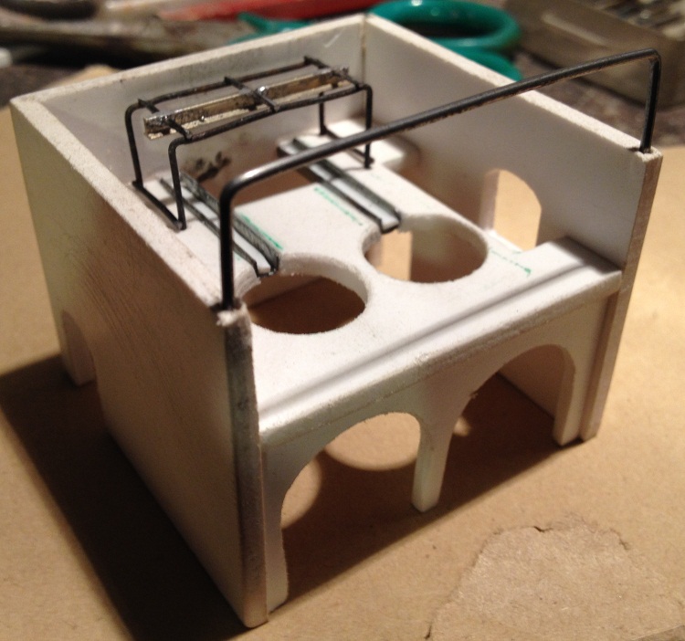

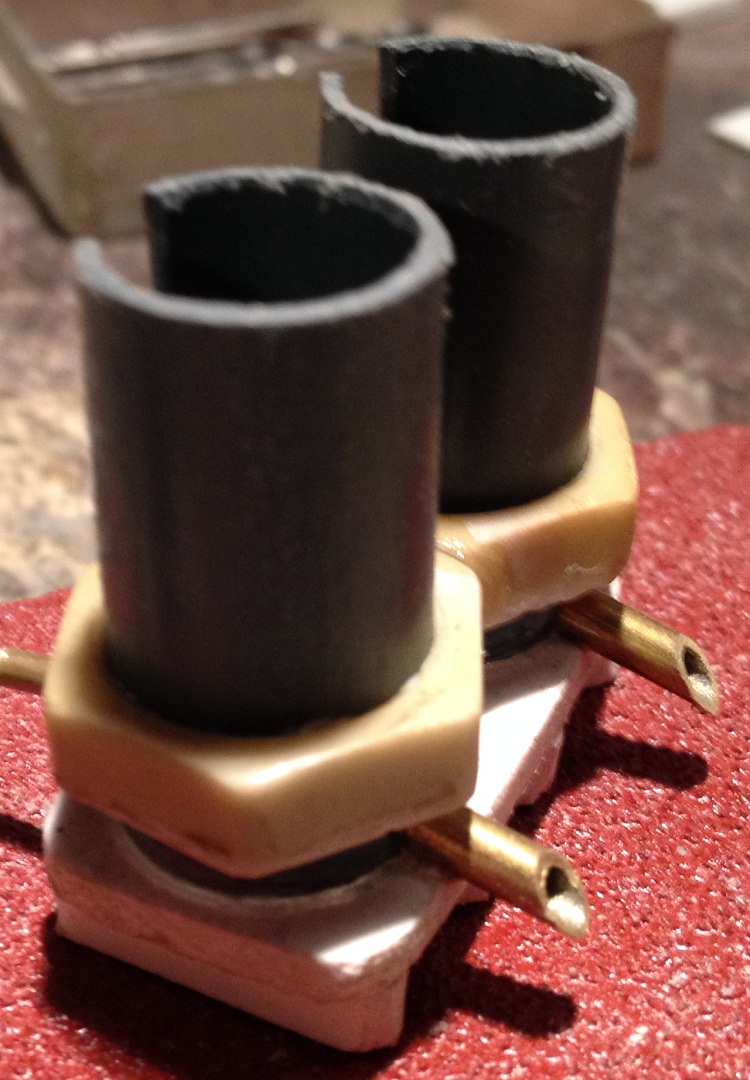

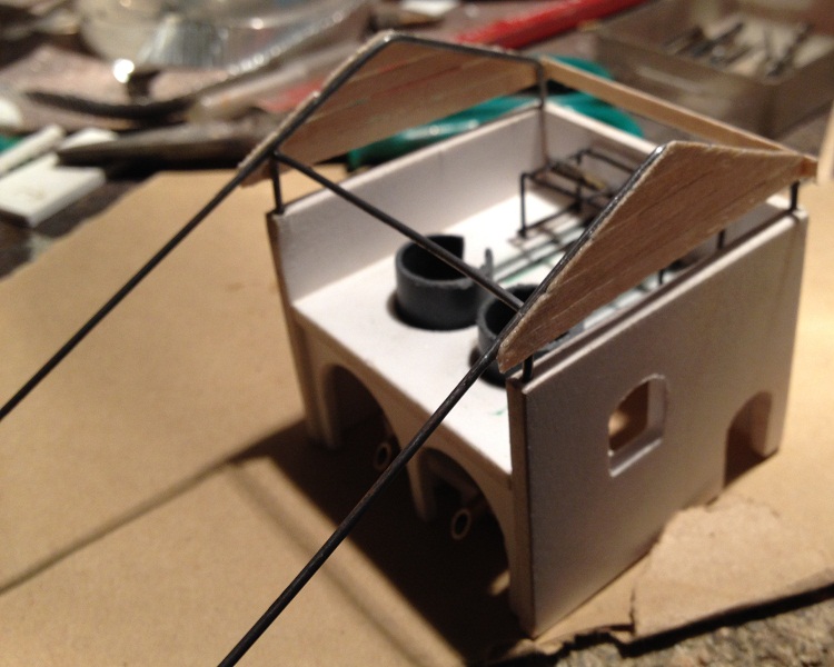

Iniziata la costruzione del cuore della fonderia, lo stabile contenente i due cubilotti principali:
Stabile cubilotti 1.JPG [ 140.16 KiB | Osservato 19424 volte ]
Stabile cubilotti 2.JPG [ 191.26 KiB | Osservato 19424 volte ]
Stabile cubilotti tettoia.JPG [ 122.86 KiB | Osservato 19424 volte ]
Cubilotti parte bassa.JPG [ 243.35 KiB | Osservato 19424 volte ]

Intanto ho fatto una super-rosicata con quell'edificio e i due cubilotti (ma restano a vista o li fai e poi li racchiudi?)...
 Oggetto del messaggio: Re: DIORAMA: FONDERIE ILVA FOLLONICA
MessaggioInviato: mercoledì 24 dicembre 2014, 20:55
Messaggi: 1026
Ti ringrazio..
Farò in modo che si intraveda qualcosa, soprattutto per far capire che:
-Dalla linea decauville arrivavano i vagoncini che venivano alzati tramite il piccolo carroponte al secondo livello, dove si procedeva al carico dei cubilotti che avveniva dalla bocchetta laterale, appunto al secondo piano.
-Sempre dalla linea decauville, ma in fase di fusione, dei vagoni paiola raccoglievano la loppa liquida (scarto) che fuoriusciva dal tubo dietro ogni cubilotto.
-Dalla bocchetta davanti in basso fuoriusciva una volta pronta la colata.
-Credo sia utile far vedere anche dove entrava l'aria forzata dai mantici e il semplice camino che c'era sopra i cubilotti
Stabile cubilotti3.jpg [ 144.41 KiB | Osservato 19171 volte ]
Stabile Cubilotti2.jpg [ 151.73 KiB | Osservato 19171 volte ]

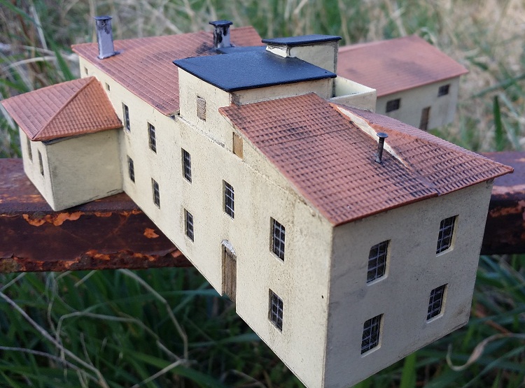

 Oggetto del messaggio: Abitazione del direttore
MessaggioInviato: domenica 8 marzo 2015, 21:28
Messaggi: 1026

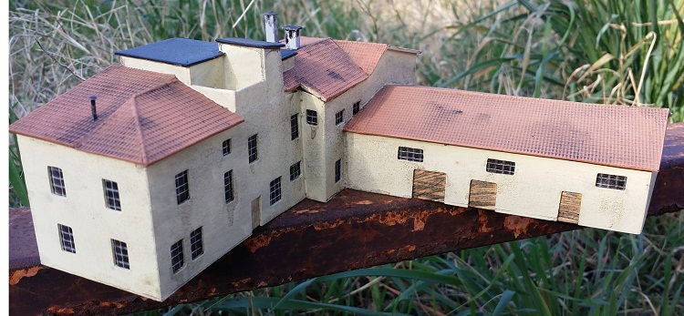

Eccoci quà! Finito il complesso edificio abitazione del direttore, direzione e la guardiola di accesso sinistra del cancello dell'Ilva.
Maggiori informazioni quà: http://www.magmafollonica.it/villaggio.php?id=9
Direzione Guardiola sinistra.jpg [ 134.87 KiB | Osservato 18604 volte ]
Direzione Guardiola sinistra 1.jpg [ 161.1 KiB | Osservato 18604 volte ]
Direzione Guardiola sinistra 2.jpg [ 167.55 KiB | Osservato 18604 volte ]

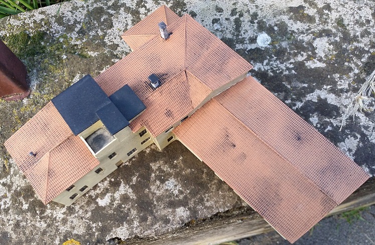

Uno scatto dall'alto per farvi notare la conformazione del tetto:
Direzione Guardiola sinistra 3.jpg [ 240.31 KiB | Osservato 18604 volte ]
Domani la incolliamo al suo posto...
MessaggioInviato: domenica 8 marzo 2015, 22:12
Messaggi: 6900
Favoloso.
Nello spazio vuoto sul tetto ci deve ancora andare ancora qualcosa o è una specie di terrazzino?
