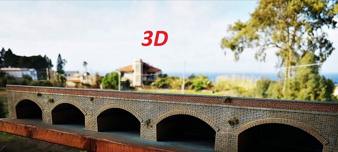

Siccome le cose fatte di fretta sono sempre oggetto di ripensamenti...Ho fatto un progetto, successivamente fatto sviluppare in 3D del muro con arcate che mi avete consigliato tutti quanti.Sono arcate modulari, così poi deciderò con calma, di inserirne la giusta misura in base all'effettivo spazio che ho disponibile ricavando uno o più magazzini senza essere perseguitato dai dubbi, riguardante la loro posizione.. :wink:

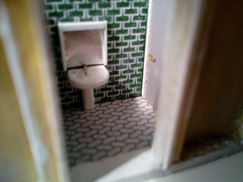

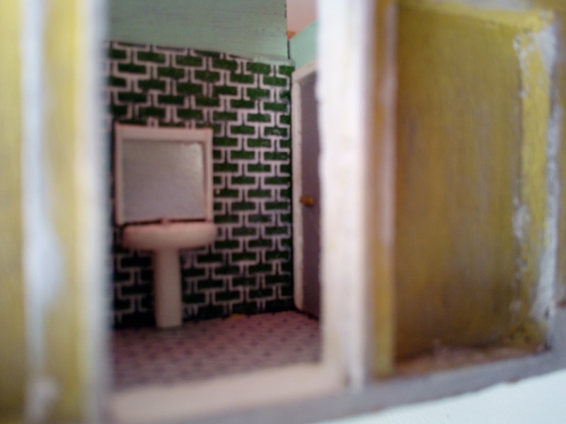

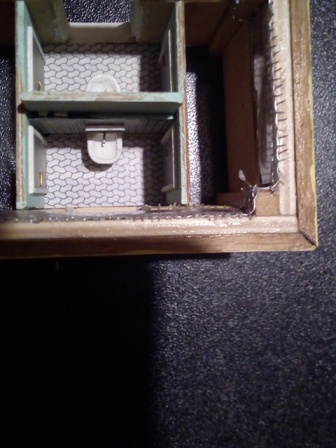

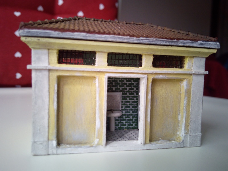

Saluti a tutti, con il solito compensato e traforo è uscito fuori questo gabinetto, il tetto lo devo ancora fissare

Il lavandino è fenomenale. Se lasciavi una porta aperta... :wink:

Ciao Snajper e grazie, in realtà i bagni sono quattro, ovviamente due per le signore e due per i signori, quindi due lavandini 6x5 mm!

Ottimo risultato.... ora vanno sporcati :) mai visti cessi FS così puliti :)
Come hai fatto i lavandini? plastilina?

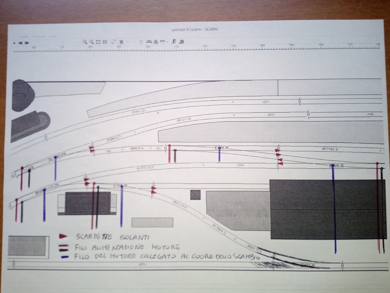

Salve a tutti, ho bisogno di un aiuto. Devo montare una combinazione di scambi e vorrei sapere se sto procedendo nel modo giusto. Binari, scambi e motori sono tutti di marca Tillig. In pratica a me interessa sapere se le scarpette isolanti, nel disegno sono indicate con delle freccette rosse, sono poste nel punto giusto. Con il filo azzurro ho indicato quello che dal motore e collegato al cuore dello scambio ( nel motore è bianco) quello rosso e il nero sono relativi alla normale alimentazione della linea. Dal motore partono altri fili, però a me in questa fase di istallazione/incollaggio degli scambi basta sapere se fin qui va tutto bene. Grazie Maurizio

salve. buona domenica.
mi pare corretto quanto hai previsto
antonio

Grazie Antonio, con il tuo parere positivo, adesso mi sento più sicuro.
