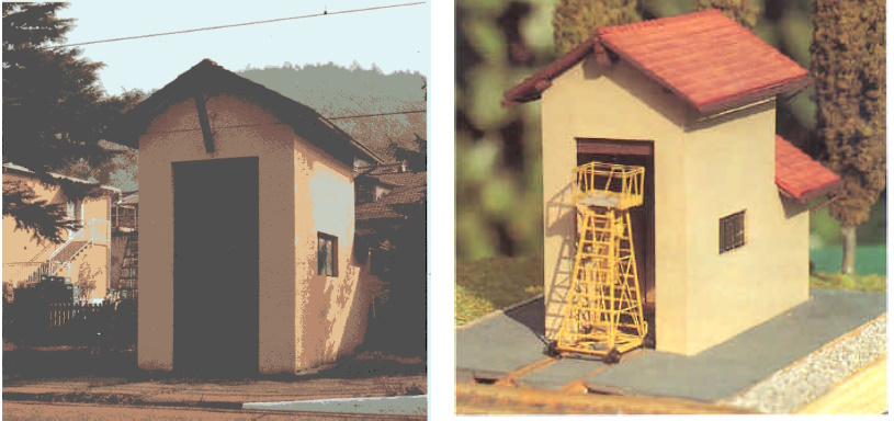

Ciao Marcello per il fabbricato di servizio alla scala di ispezione TE potrebbe essere fattibile realizzare una cosa del genere ...
isp_TE.jpg [ 124.97 KiB | Osservato 2526 volte ]
ovvero un fabbriacato isolato con aree a giardino a destra e sinistra (come suggeriva Stefano) sufficiente a mascherare l'area interessata.
Le immagini sono tratte da un numero di ITreni di parecchi anni fa (autore G. Mutolo .... se ti serve ti recupero la scansione)
Santino
MessaggioInviato: lunedì 8 gennaio 2024, 22:38
Messaggi: 5123
Grazie, l'idea è buona.
