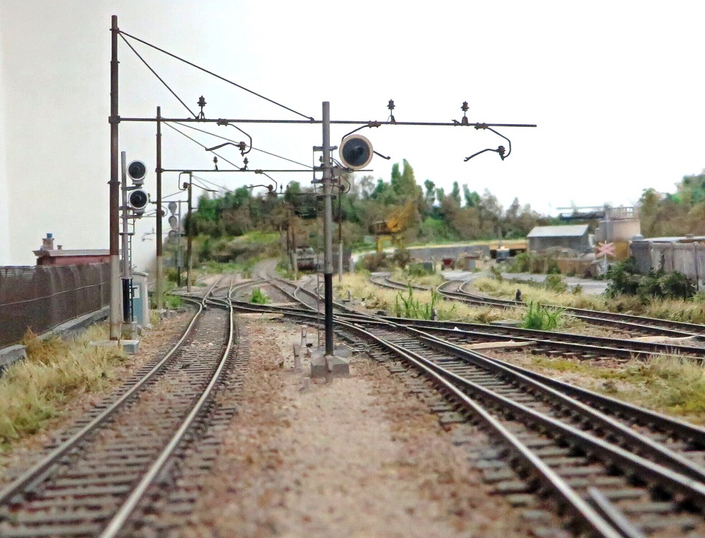

Mi aggiungo al coro degli estimatori (ho visto anche i lavoroni su facebuk....spaziali) ma se non ti offendi ti vorrei far notare che su alcuni pali con 2 o più mensole, ti manca qualche tirante diagonale. In linea molto generale, ne va 1 per ogni mensola. Casi particolari vanno valutati a parte, ma di solito con le foto del reale si verifica la correttezza della configurazione.

Antonio, non credo tu abbia ragione, la regola vale per i portali su binari di stazione, in queste foto, le mensole, sono quelle poste sopra le deviate.

Antonio, il tema c'è in effetti, e devo verificare. Potreste aver ragione entrambi. Nell'ipotesi di Antonio, la più sfarorevole per me, non dovrebbe comunque essere difficile aggiungere il tirante anche a palo fissato.
Grazie Torrino-Pollino, per la risposta tecnica utilissima e puntuale.

Messaggi: 2030
bongiorno.
Mi parrebbe strano che sulle deviate non debba essere ripreso il momento torcente dato dal peso della linea aerea.
Hai foto?

Innanzitutto chapeau !!!!
Poi per chiacchierare tra appassionati posto la foto del palo di Qdp. A mio avviso da memoria fotografica al vero ( una stazione o scalo Fs offrono mille spunti ) nel palo in questione mancano un tirante estremo di sostegno al braccio di poligonazione ed un tirante di ancoraggio a terra che contrasti lo sforzo del braccio medesimo ( il palo cadrebbe sui binari ).
Ho forse ancora foto a casa ma sono in ferie...
Poi è molto difficile per problemi di spazio e accessibilità successiva comporre esattamente una linea aerea in scala , diverrebbe un intrigo tale da non riuscire talvolta a rimettere sui binari un trenino deragliato...

10_08_2022_Posa_Palificaziome_(2).jpg [ 284.66 KiB | Osservato 4437 volte ]

Lo scopo di queste foto è proprio questo, di verifica, e vi ringrazio per queste osservazioni. .
I tiranti e i pali di ancoraggio ancora mancano su tutto il plastico, acquistati in kit ma ancora da assemblare.
Per i tiranti palo/mensola ove necessario verranno implementati :)

Al dil là del 3°tirante mensola mancante ...
questa foto è spettacolare!! ... come tutte le altre del resto e dalle quali c'è molto da imparare
