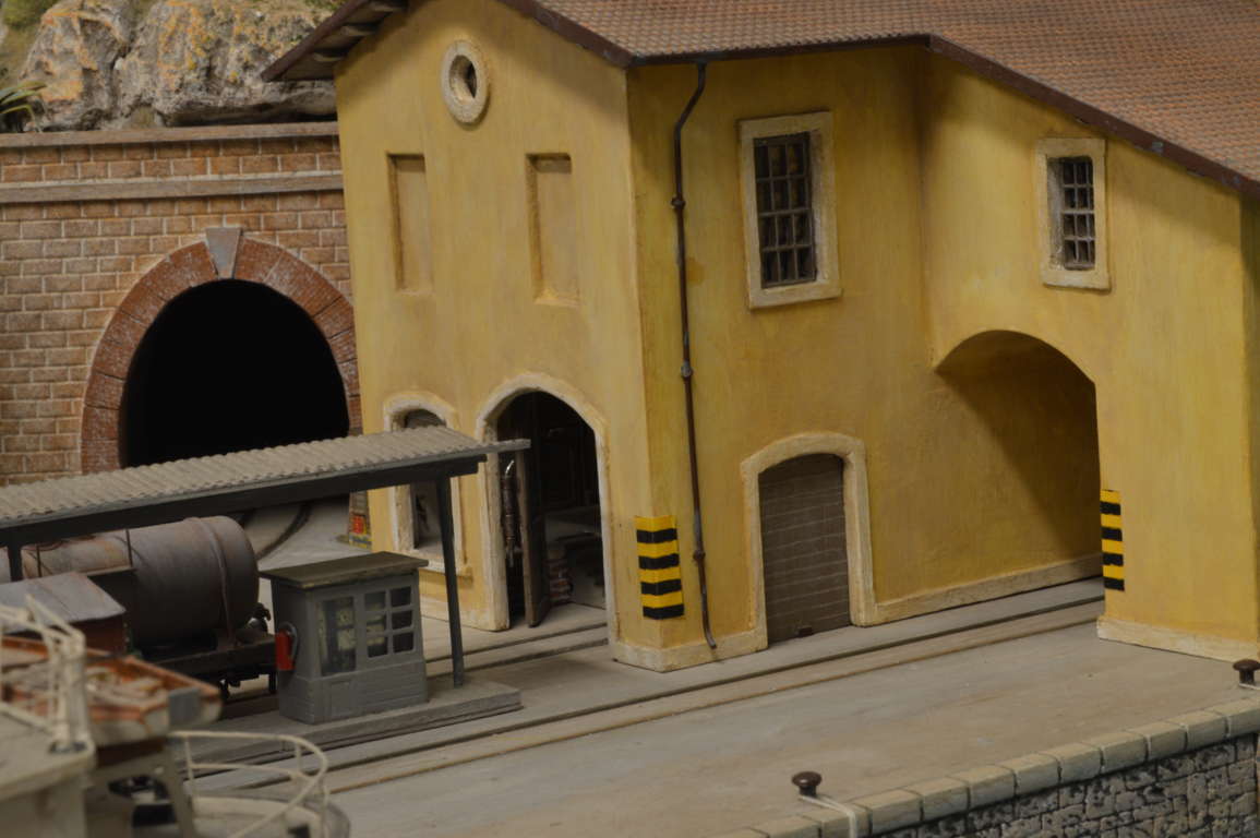

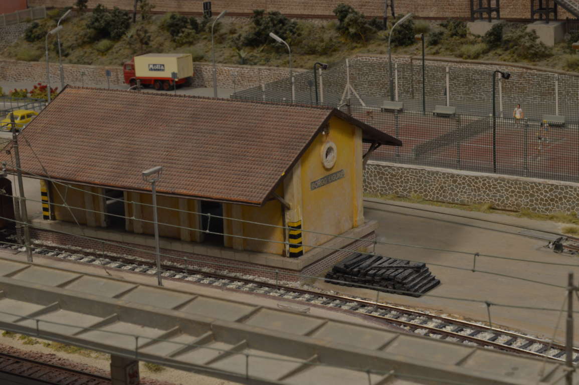

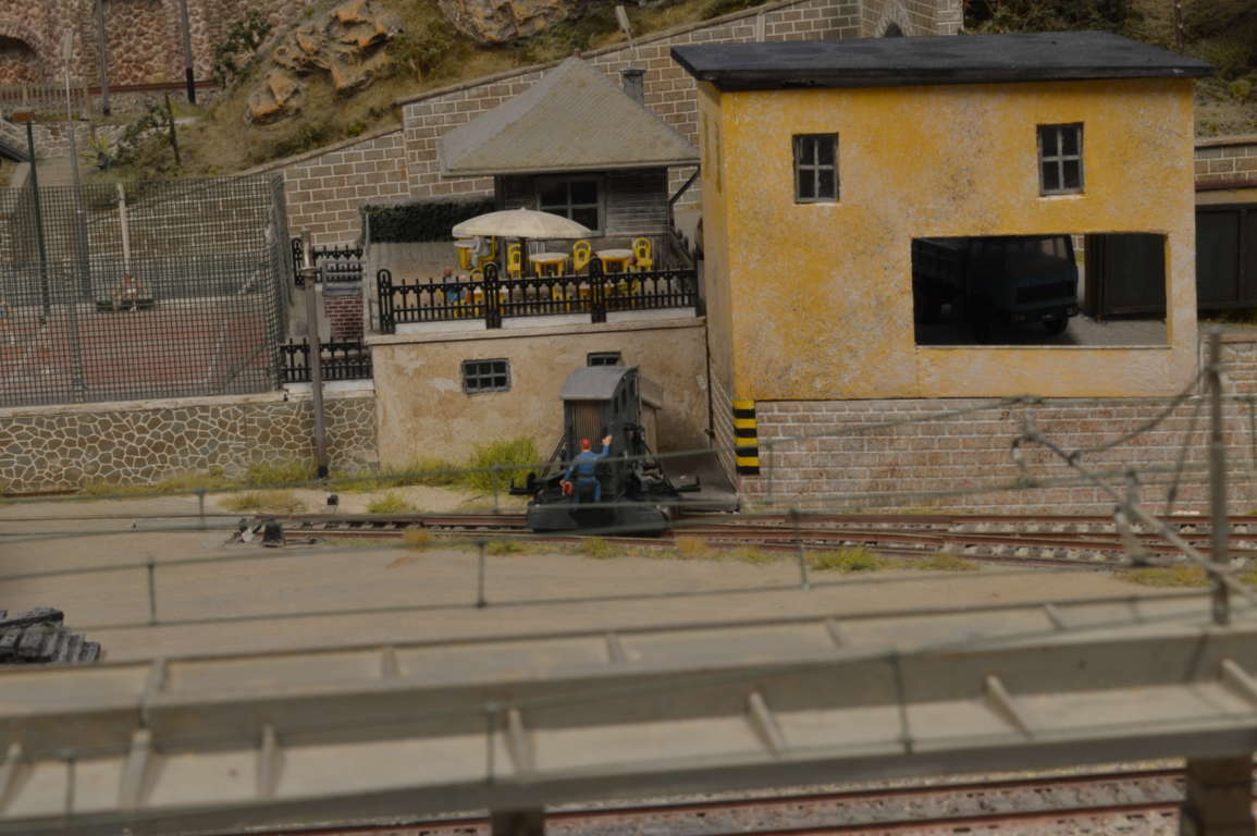

Sono molto semplici da realizzare io utilizzo un foglio da stampante lucido, dipingo il margine di un colore giallo carico e caldo (elemento importante) poi aiutandomi con un listello spesso 2 mm. traccio delle linee parallele perpendicolari al bordo del foglio e con l'aiuto di un pennarello indelebile nero riempio gli spazi tra una riga e l'altra alternando col giallo, si potrebbero fare con il p.c. ma presumo che con tempo il colore sbiadisca. Nella realtà l'altezza dei rettangoli è 20 cm. che corrispondono in scala a 2,3 mm. Si ritagliano quindi dei rettangoli larghi 10 mm. generalmente come lunghezza considero 4 neri + 4 gialli ma dipende dai casi, si piegano a metà e vengono incollati con colla vinilica sull'angolo interessato tenendoli ad un'altezza di circa 10 mm circa dal piano del ferro.

Scusate la domanda da incompetente: per il MM, le strisce non dovrebbero interessare anche (o soprattutto?) gli spigoli del basamento?
Buon modellismo,
Andrea Chiapponi
MessaggioInviato: venerdì 1 marzo 2024, 19:36
Messaggi: 969
Buon modellismo,
Andrea Chiapponi
Da quello che ho visto in tutte le immagini, comprese anche quelle all'interno della cartiera del mio paese, queste strisce sono posizionate a quell'altezza
dal piano del ferro, credo per il fatto che l'addetto si trova generalmente sul terrazzino o sul predellino del carro quindi già ad una certa altezza da terra, questo è il mio ragionamento, ma ignoro quello che prescrive il regolamento.
Massimo
