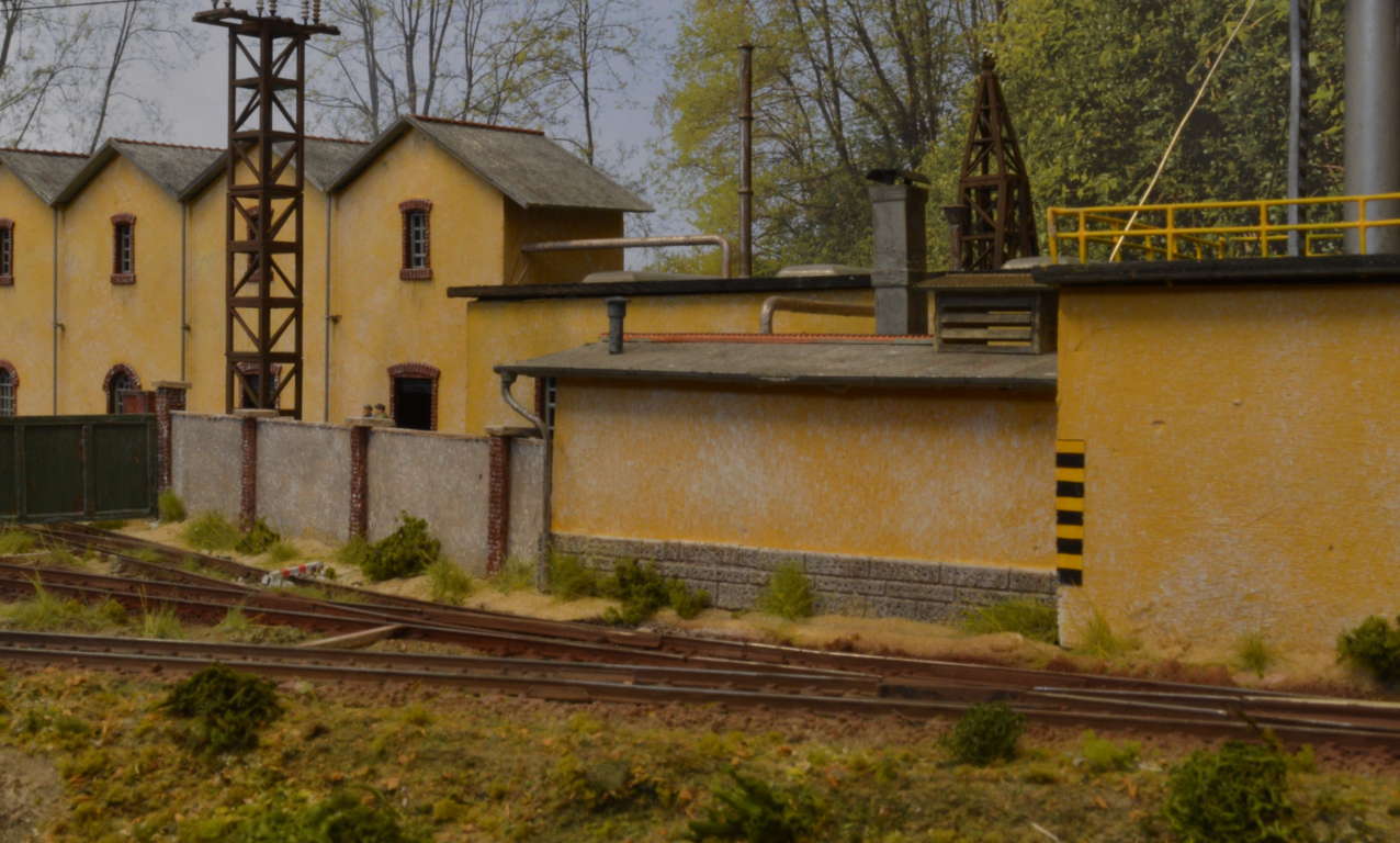

Ora i fabbricati sullo sfondo ci sono tutti, molti sono solo appoggiati. È l'ora di rifinirli ed incollarli, pensare alla vegetazione. Cominciando da sinistra.
MessaggioInviato: domenica 10 marzo 2024, 19:07
Messaggi: 969
Bello scorcio, molto interessante e ben riprodotta la zona industriale.
Massimo
MessaggioInviato: domenica 10 marzo 2024, 19:47
Messaggi: 5941
Bellissimo scorcio, degno di una copertina di un libro ferroviario :)

Si prova con un po' di vegetazione, mancano ancora alcune finiture al fabbricato ed al portale.

Ancora un passettino.
MessaggioInviato: sabato 23 marzo 2024, 18:57
Messaggi: 969
Sempre più interessante con quel raccordo industriale.
Massimo
MessaggioInviato: sabato 23 marzo 2024, 19:37
Nome: Giovanni
Iscritto il: mercoledì 31 agosto 2022, 20:21
Messaggi: 118
Buonasera,
nell'ammirare la manualità e la cura dei dettagli volevo domandare gentilmente , qualora gli spazi lo consentissero , se non fosse il caso di inserire un deviatoio all'uscita del raccordo per evitare l'immissione accidentale di carri direttamente sul piazzale.
Grazie e buona serata.
MessaggioInviato: sabato 23 marzo 2024, 20:41
Messaggi: 969
Si potrebbe mettere un fermacarri prima dell'uscita come in uso nei raccordi industriali.
DSC_6408 (FILEminimizer).JPG [ 109.79 KiB | Osservato 2550 volte ]
MessaggioInviato: sabato 23 marzo 2024, 21:51
Messaggi: 5123
L'inserimento di un deviatoio a terra non l'ho presa in considerazione, poiché avevo previsto una sbarra ferma carro.
