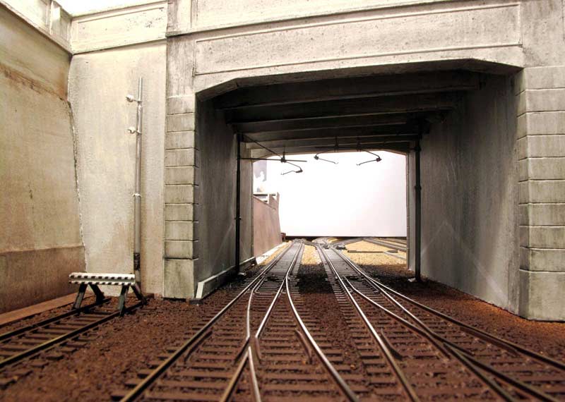

Caspita grazie Riccardo! Veramente avrei anch'io da complimentarmi per San Satiro 8)
Silvio
platform3-4.jpg [ 60.71 KiB | Osservato 7884 volte ]

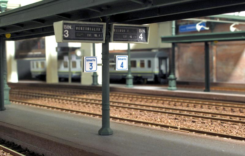

Stupendo,che programma hai usato per realizzare i cartelli di arrivo e partenze?Saluti.

Per fare i cartelli ho usato Illustrator (Adobe).

I cartelli monitori che si trovano alla base dei pali sono realizzati al computer (file vettoriali di Illustrator) e misurano 3.5 x 7.5 mm. Ho provato a stamparli sui fogli per decalcomanie ma la resa del cartello era molto poco soddisfacente, anzi si era impastato tutto, quindi li ho stampati alla massima risoluzione su carta normale, ne ho assottigliato lo spessore con un bisturi, ne ho colorato i bordi con un pennarello nero e li ho incollati ai pali con un filo di Vinavil. L'assottigliamento l'avevo già sperimentato con discreto successo con alcune decalcomanie applicate alla EB 700 che avevo costruito tempo fa (vedi post su Datrains QUI).[/i]
Ciao volevo farti innanzi tutto i complimenti per la tua realizzazione e chiederti se era possibile avere il file dei cartelli monitori da mettere sui pali della catenaria, che sono spettacolari. Grazie.
Stefano

Ciao! Senz'altro! Puoi scarticare il PDF da QUI
I numeri sono tutti uguali perché secondo me è un dettaglio talmente microscopico che nemmeno si nota, se qualcuno ha voglia di numerarli diversamente... buon lavoro :)

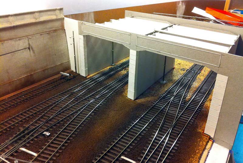

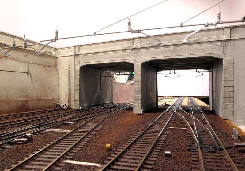

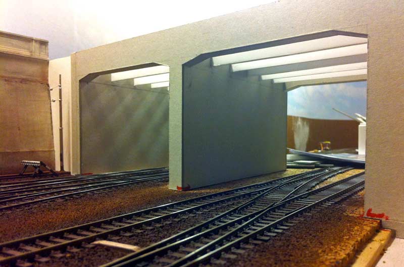

Approfitto anche per condividere i progressi dei giorni scorsi...
Sul lato est della zona stazione del plastico ho previsto due ponti stradali. Qualche giorno fa sono riuscito a finire il primo, quello meno complicato visto che la sua struttura è piuttosto lineare. L'unica complicazione, se così la vogliamo chiamare, è stata realizzarlo leggermente obliquo rispetto al piano binari, del resto anche al vero sono assai diffusi ponti non perpendicolari alla ferrovia sottostante.
002.jpg [ 51.19 KiB | Osservato 7315 volte ]

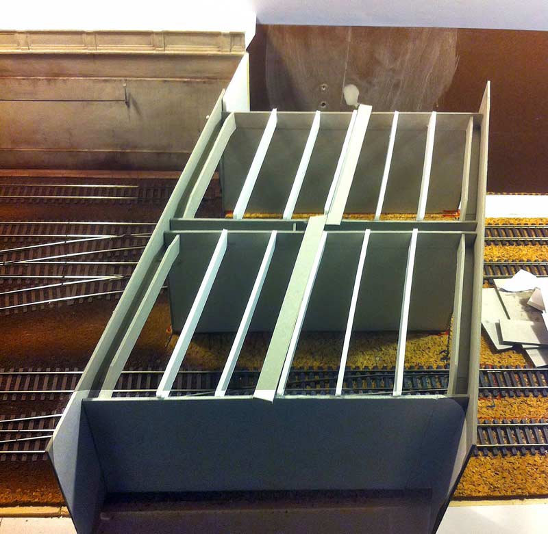

Tutte le misure sono state calcolate sulla base di foto di ponti simili riadattate al mio scopo, come la struttura in cemento della stazione. Una volta disegnata una parete di prova, sono passato alla realizzazione di tutto il ponte usando il solito cartoncino "pesante" da 2 mm di spessore, mentre le travature le ho realizzate in foamboard, ovvero polistirolo da presentazioni grafiche che ho già usato per i marciapiedi della stazione e per il piano stradale che corre al di sopra del muraglione. Ho scelto questo materiale perché non avevo voglia di sovrapporre strisce di cartoncino per arrivare allo spessore che mi serviva.
003.jpg [ 80.18 KiB | Osservato 7315 volte ]
004.jpg [ 74.2 KiB | Osservato 7315 volte ]

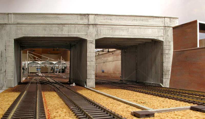

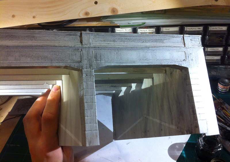

I decori sono fatti in plasticard da 0.25 mm mentre l'imitazione delle pietre laterali è fatta con pezzetti di cartoncino da disegno. Il parapetto superiore è sempre in cartoncino da 2 mm.
Finita la struttura al grezzo, l'ho prima dipinta in grigio cemento e poi invecchiata con colori opachi molto diluiti.
006.jpg [ 46.94 KiB | Osservato 7315 volte ]
007.jpg [ 61.64 KiB | Osservato 7315 volte ]
008.jpg [ 50.83 KiB | Osservato 7315 volte ]
009.jpg [ 60.5 KiB | Osservato 7315 volte ]
010.jpg [ 63.13 KiB | Osservato 7315 volte ]
Ora manca il tocco finale con polveri e aerografo, però prima devo mascherare tutte le giunzioni con il terreno e finire di montare altri dettagli oltre alle canaline portacavi... non so, dovrei mettere qualche topo.
