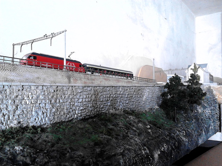

anchio come qdp sono un fan della cartapesta per vari motivi: si riciclano vecchi giornali,è abbastanza ecologica,si lavora senza fumi o sporco,assume una forma finale ottima.......per sagomarla durante la lunga asciugatura io uso scalpelli di varie forme....una mano di nero per riempire le zone scure poi passata di colori vari......
uu 037.jpg [ 174.02 KiB | Osservato 9868 volte ]

Infatti Kroki, se non fosse per il costo della colla vinilica sarebbe a costo zero. Ottima resa bravo ;)
Aggiungerei anche la leggerezza ad asciugatura conclusa.
