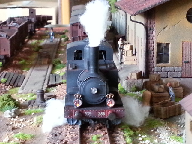

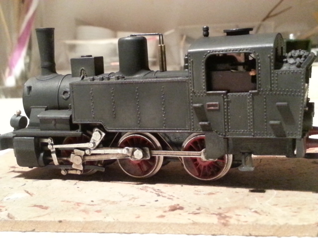

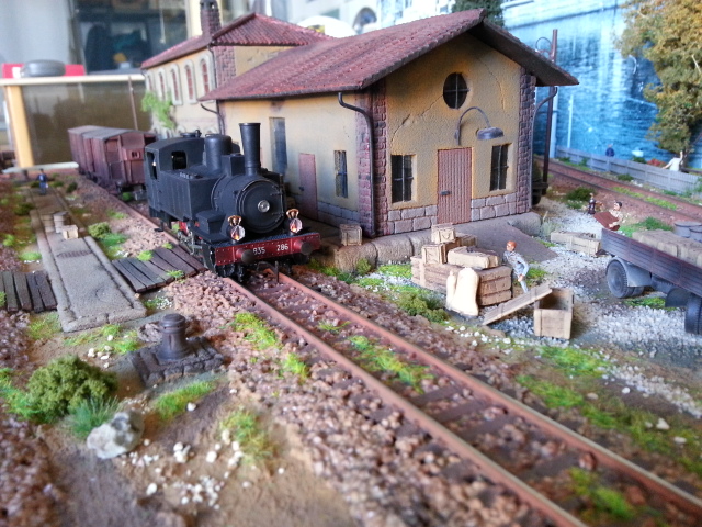

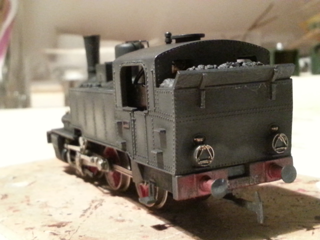

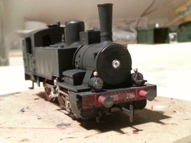

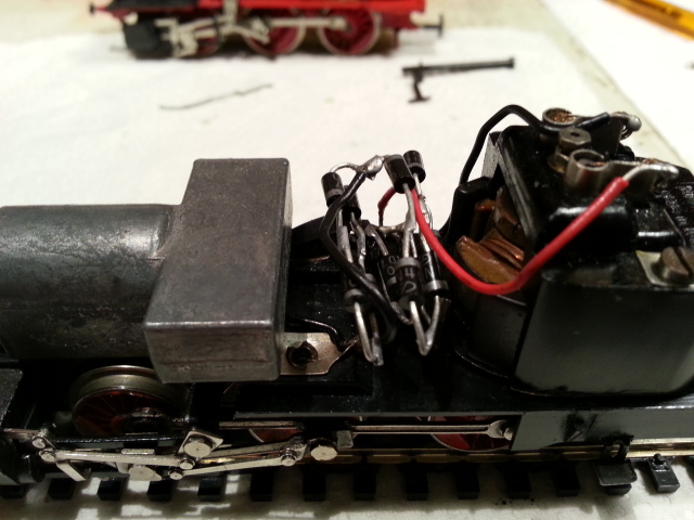

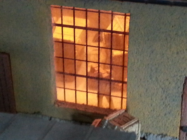

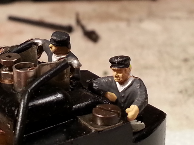

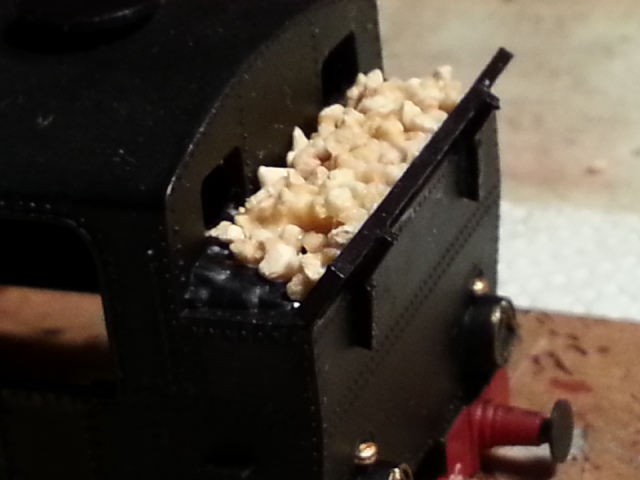

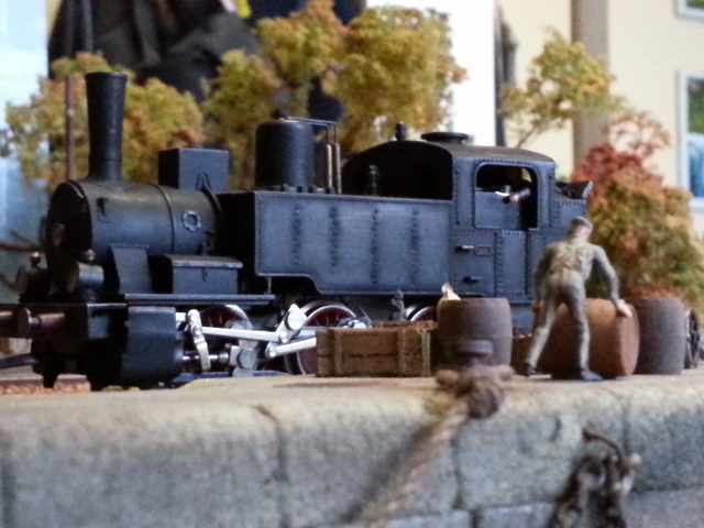

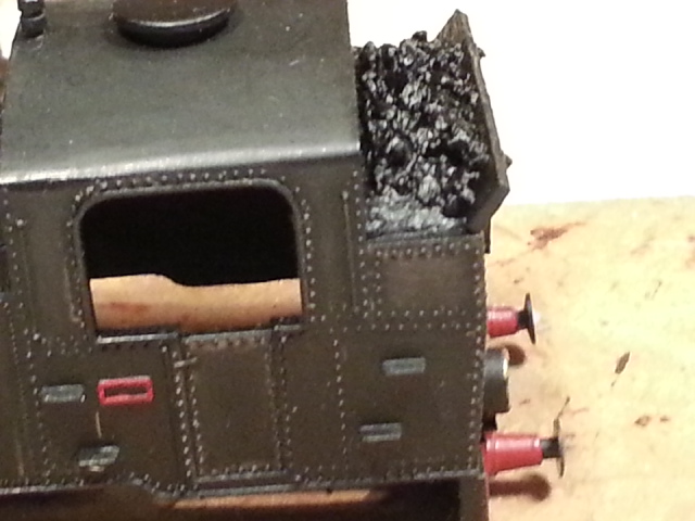

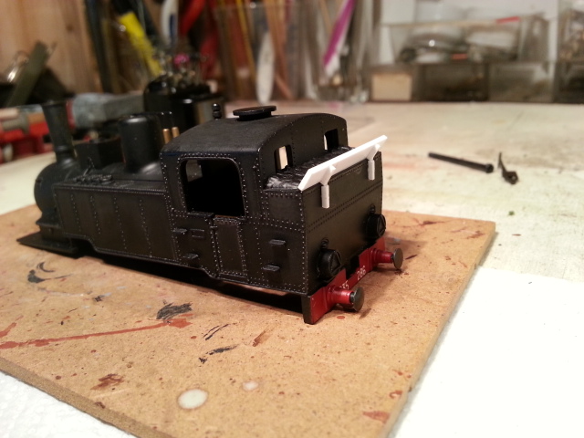

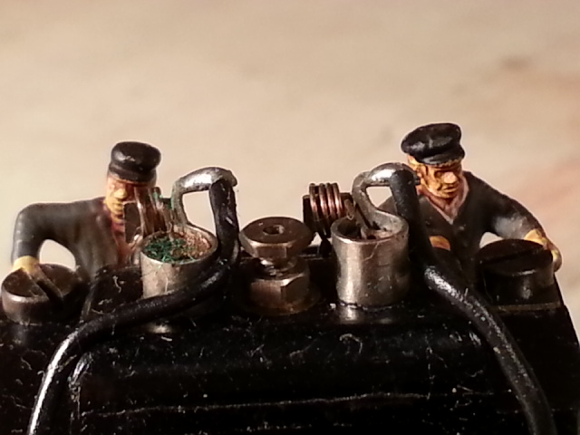

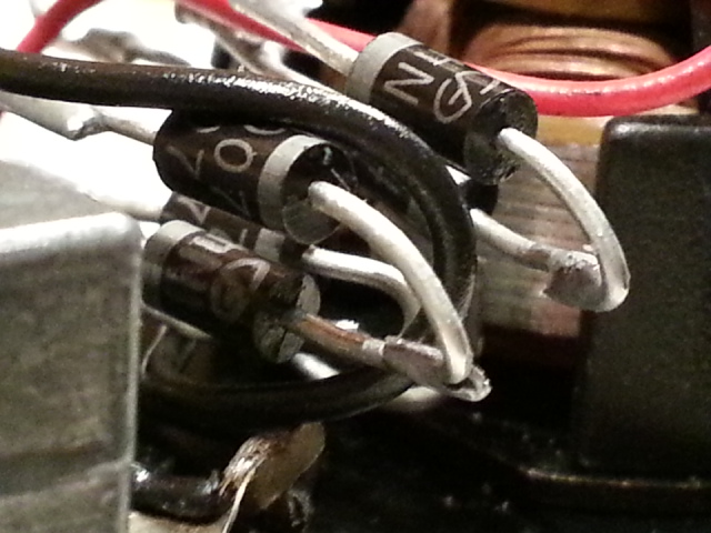

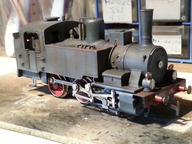

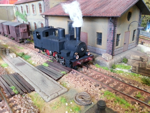

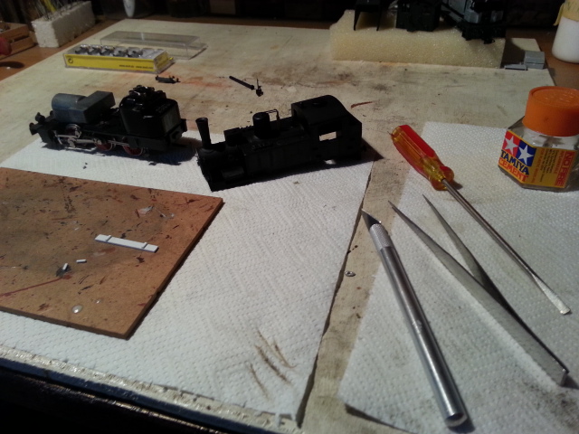

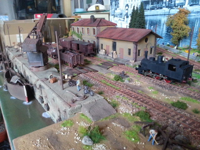

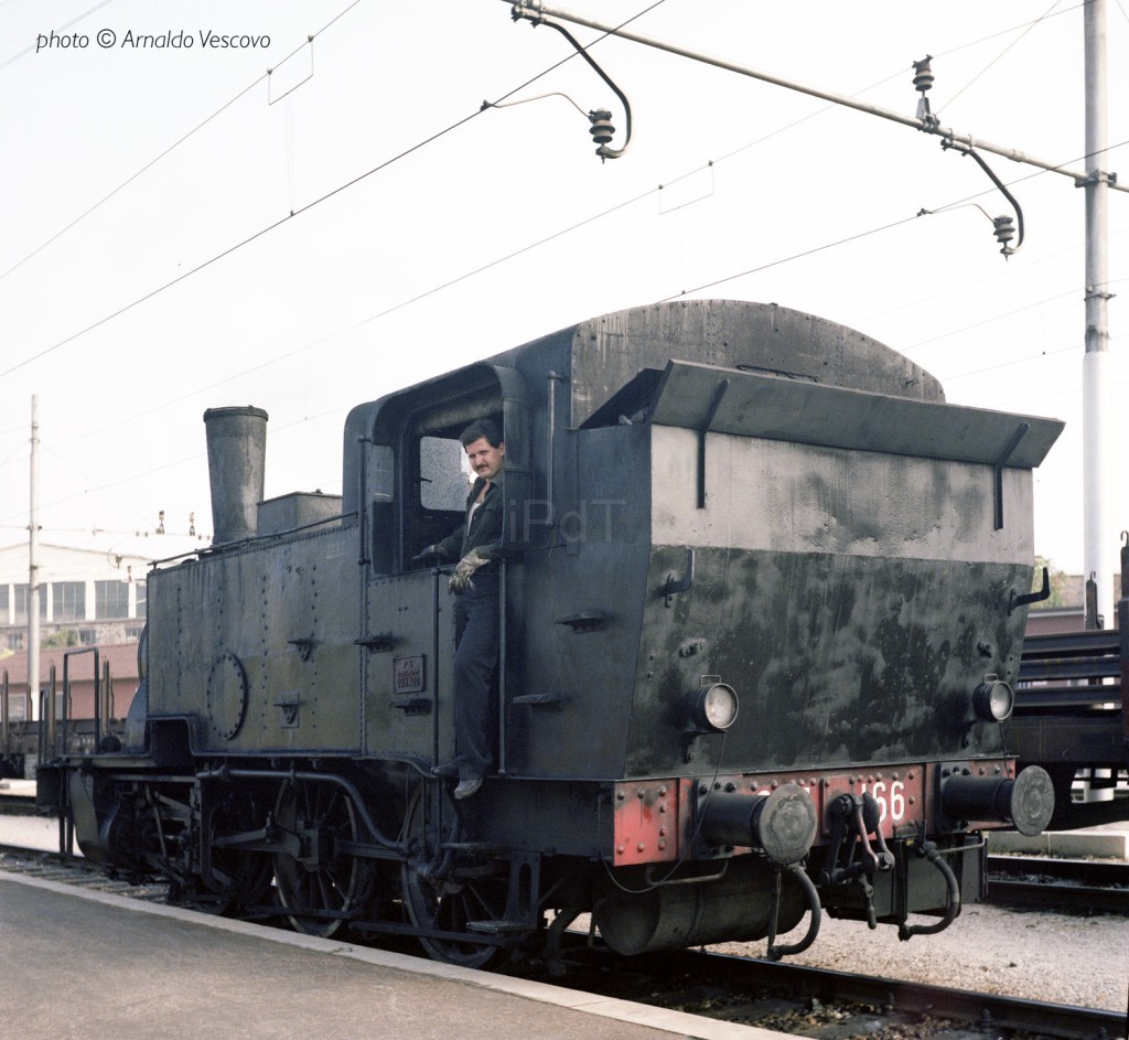

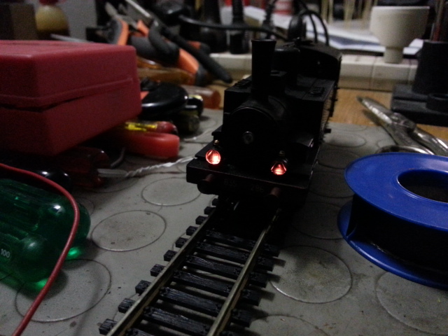

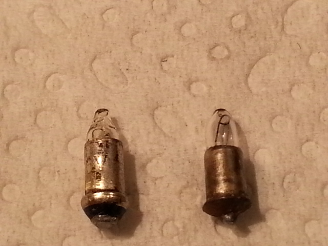

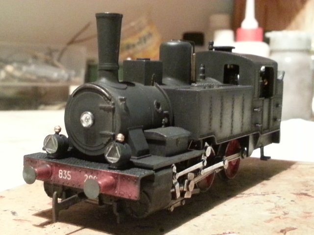

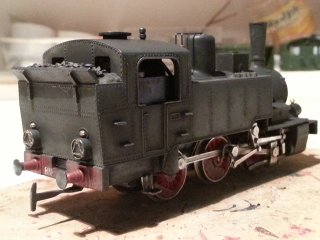

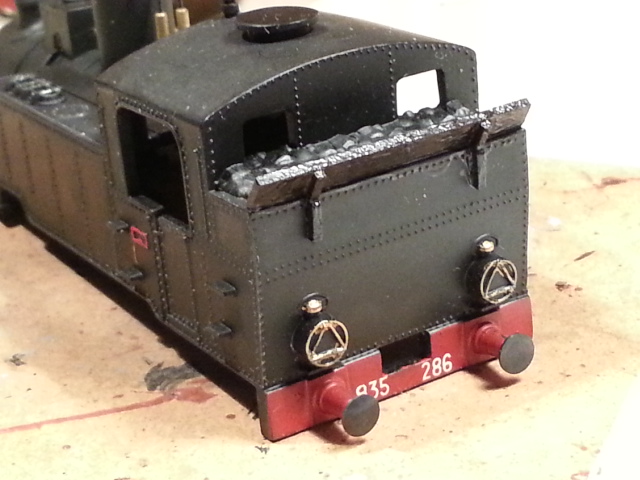

ciao ragazzi...tra i vari aggiornamenti che stò facendo al diorama, uno era quello di mettere dei led o luci ad incandescenza alla 835 e far sì che si accendessero ad andatura lentissima, grazie all'amico Alberto Rocchetti sono andato oltre le mie aspettative e utilizzando lo schema che lui mi ha mandato sono riuscito a tenere le luci accese anche a macchina ferma, in pratica il sistema usa una serie di diodi ( per i led da 3 volt ne bastano 4 per le luci ad incandescenza rivarossi da 16 volt ne ho usati
gli stessi sono collegati in doppie file per permettere il regolare flusso di corrente in ambo i sensi, i diodi , collegati ad un polo del motore rallentano la partenza del motore lasciando al binario e quindi ai cavi che portano la corrente alle luci il voltaggio che ci serve per poterle tenere accese a macchina ferma e ad andatura lentissima, nel mio caso la scelta è andata sulle luci normali rivarorri da 16 volt utilizzando per lo scopo ben 8 diodi per fila e devo dire che l'effetto è molto bello, i led alla fine li ho scartati non solo perchè si sono rivelati molto delicati e per motivi di spazio ( visto che avrei anche dovuto inserire un ponte diodi e una resistenza di sicurezza) ma anche per il colore visto che i led pur avendo scelto un colore sul giallo alla fine si sono rivelati bianchi, mentre invece con le lampadine ho ottenuto un effetto molto più realistico sembrano quasi lanterne vere e poi devo dire che vedere la macchina ferma sul diorama con le luci accese è veramente un risultato ottimo...
