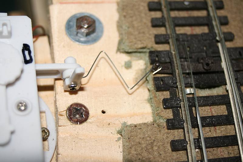

MessaggioInviato: giovedì 15 giugno 2017, 14:06
Messaggi: 2047
Ciao Marcello.
Perché tra motore e azionamento aghi non monti un damper fatto di filo a zig zag?
MessaggioInviato: giovedì 15 giugno 2017, 14:15
Messaggi: 5127
Intendi sostituire il perno di azionamento con qualcosa di diverso?
MessaggioInviato: giovedì 15 giugno 2017, 14:23
Messaggi: 2047
No. Una roba così
MessaggioInviato: giovedì 15 giugno 2017, 15:06
Messaggi: 5127
Potrebbe essere un'idea.
MessaggioInviato: giovedì 15 giugno 2017, 16:57
Messaggi: 534
Località: C.mare
Tipo così (foto rubata al web):
conrad 7.JPG [ 71.37 KiB | Osservato 8188 volte ]
MessaggioInviato: giovedì 15 giugno 2017, 17:12
Messaggi: 2854
Quoto al 100% la soluzione di nanniag....perchè l'ho adottata con successo nei nuovi motori x gli scambi del nuovo plastico.

B)Per risolvere il problema della soluziona A ho reso le controrotaie amovibili fissandole su un supporto con due asole all'interno delle controrotaie nelle quali passavano due piccole viti da legno 2,5x16 che le tenevano in posizione (una vite su un modulo, l'altra sul modulo adiacente). questa soluzione è stata la soluzione di tutti gli svii perchè le controrotaie erano sufficientemente lunghe da tenere la lunghezza intera di un gabs (in pratica circa 10 cm per modulo). Per separare i moduli, bastava prima svitare le due viti che tenevano in posizione il blocco controrotaia dopodichè i moduli erano liberi di essere rimossi in qualsiasi ordine.

Mi avete convinto, proverò sul Tillig, che poi è marcato Pilz. Sul Peco non ha importanza, sono nati per prendere quei colpi.
