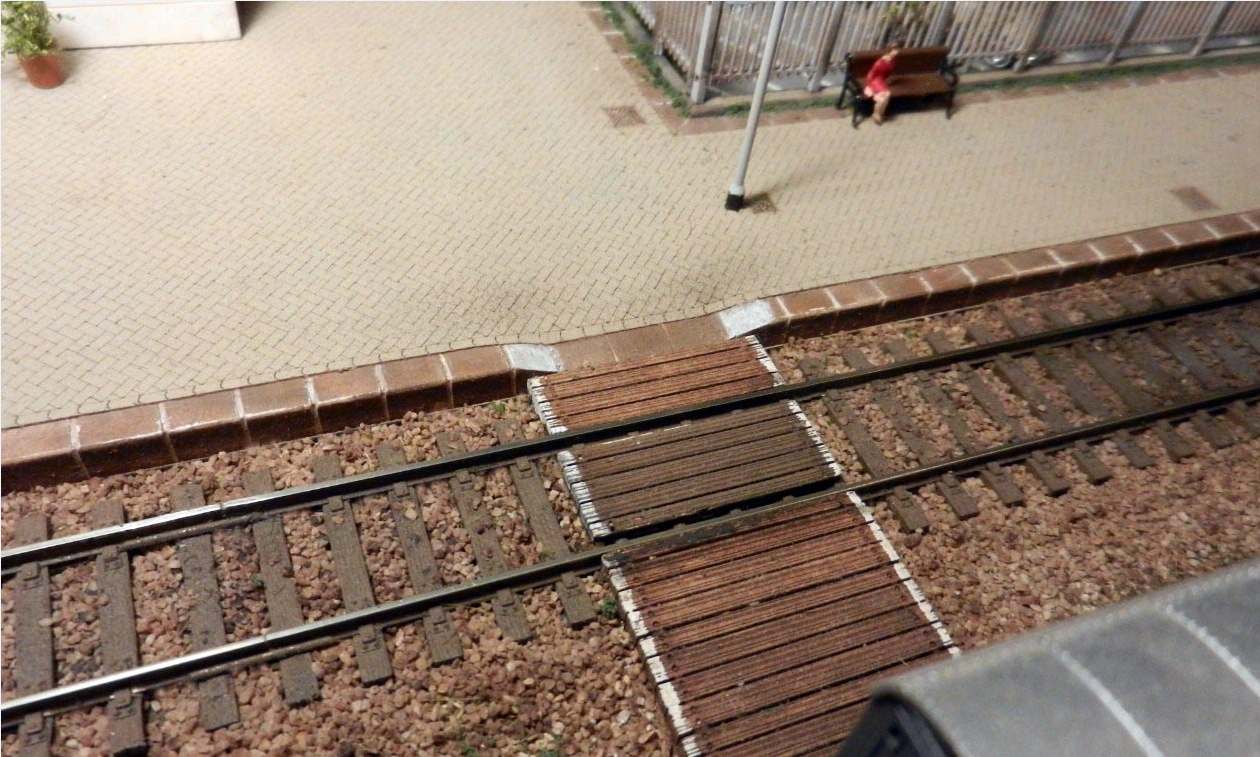

Un pennarello uniposca bianco da 0,7 mm risolve egregiamente il problema delle strisce bianche.
MessaggioInviato: martedì 14 maggio 2024, 11:48
Messaggi: 1817
Io le ho fatte così:

Sono bellissime, come hai fatto?

@ Marcello
Belle le strisce ma secondo me dovresti anche farle scendere un po' a lato.

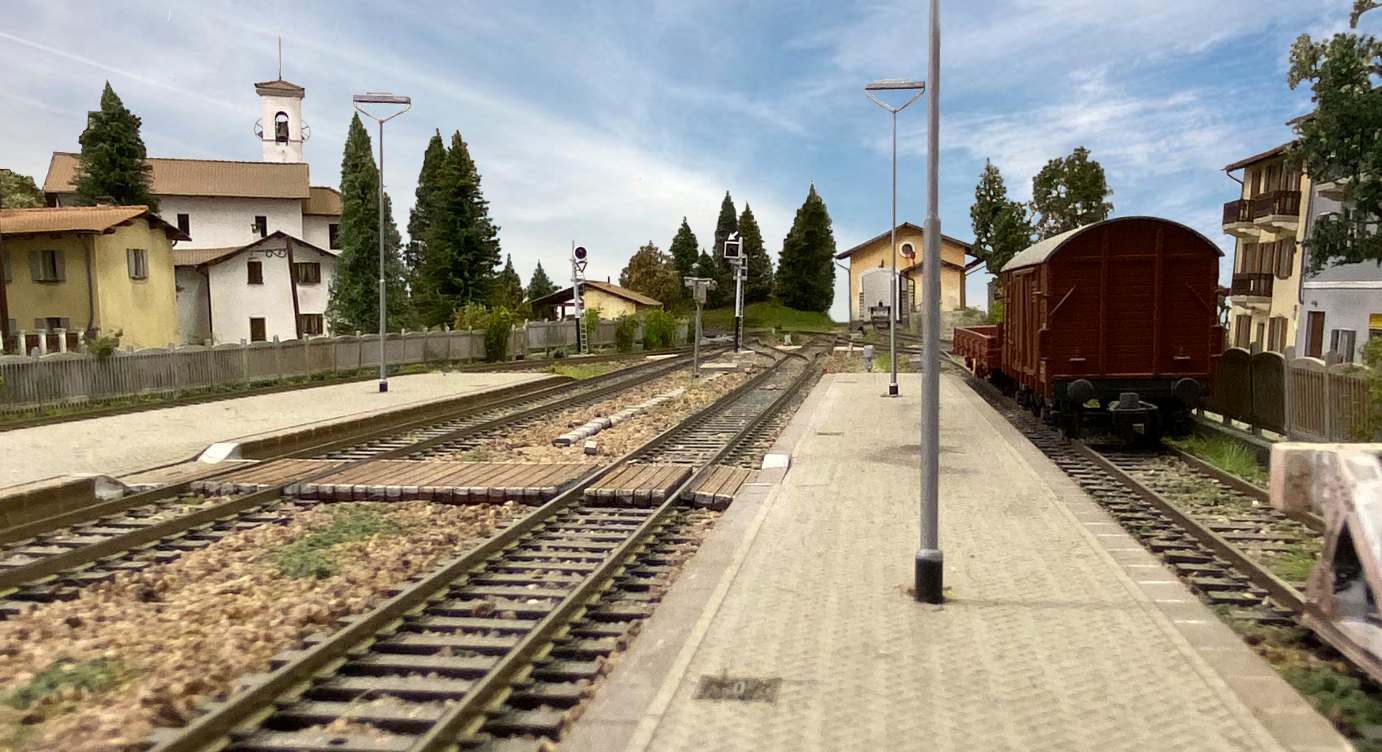

@Etsero
Non va bene quella freccia sul segnale a vela quadra perchè non c'è nessun segnale a vela tonda alla sua destra.

Sono di cartoncino tagliato ed inciso al laser.
.. alla destra di che?

La freccia sul segnale a vela quadra va installata SOLO se sulla destra del segnale a vela quadra c'è un altro segnale a vela tonda... questo per non confonderli.
Lo so che è una norma idiota di RFI ma come tale è applicata... :roll: :mrgreen:

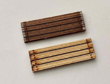

No, ho un negozio con il laser non lontano da casa.
Quasi tutti gli edifici del mio plastico, le recinzioni (incluse quelle FS), i marciapiedi e altro sono realizzati usando compensato e cartoncino tagliato al laser.
Gli attraversamenti sono di cartoncino vegetale da 2mm.

I prossimi proverò anch'io a farli così.

Quelli sono belli, ovvero da passaggio a raso in stazione tra marciapiedi... non vanno bene in mezzo al piazzale o in un DL... :wink:

Infatti, saranno tra i marciapiedi.
