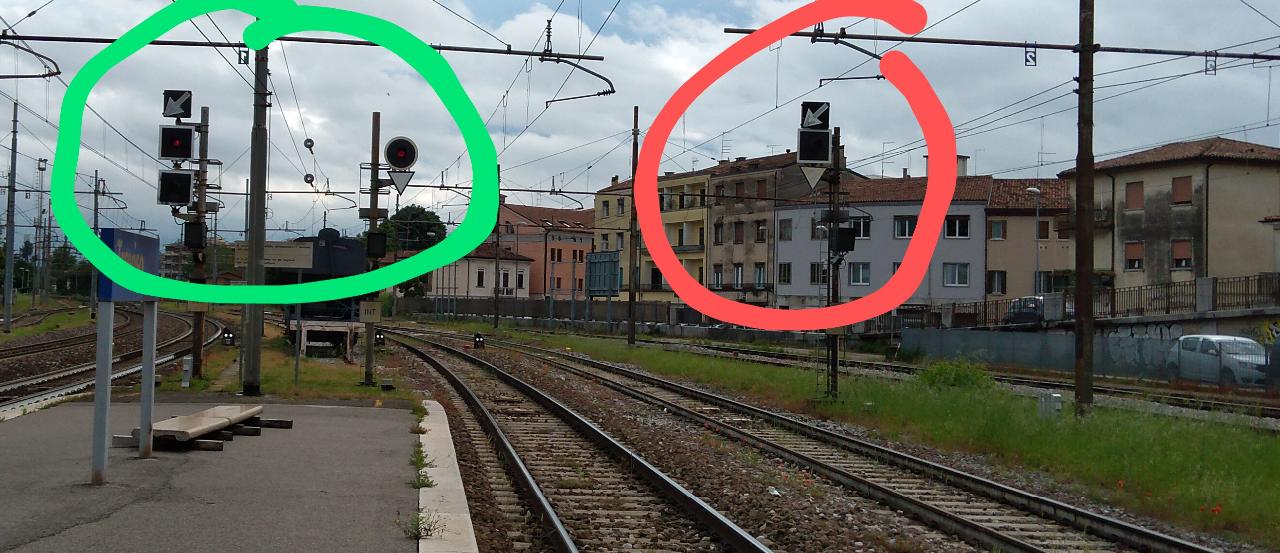

Tz ha scritto:
La freccia sul segnale a vela quadra va installata SOLO se sulla destra del segnale a vela quadra c'è un altro segnale a vela tonda... questo per non confonderli:
Le eccezioni ci sono sempre!
Il segnale indicato in rosso non ha altri segnali a vela tonda vicino...
Piuttosto è la posizione a destra nella quale hai messo il segnale nel plastico che è un po' anomala, essendoci spazio per metterlo a sinistra...
Michele

La demenzialità delle interpretazioni degli impiantisti RFI non ha limiti... guarda qui in un impianto nuovo appena attivato la distanza tra il segnale quadro con freccia e il segnale tondo a destra e con in mezzo qualsiasi tipo di palo... :roll: :lol:

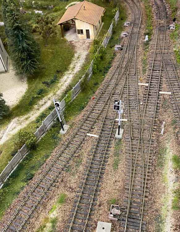

Michele
mah......direi che lo spazio a sinistra non c'é.

Hai ragione, dalla foto dal basso della pagina precedente sembrava ci fosse più spazio... Così è in una posizione inusuale, ma come ho detto prima, in ferrovia si trova di tutto quindi va bene!
Ancora complimenti per la tua realizzazione
Michele
Ma che razza di pali sono quelli fra i due binari? Sono enormi e, forse la prospettiva inganna, molto vicini!
Torri faro? Alta tensione?
Michele
MessaggioInviato: giovedì 16 maggio 2024, 17:28
Messaggi: 2883
Torri faro... :roll:
Sì, il tele schiaccia molto.
