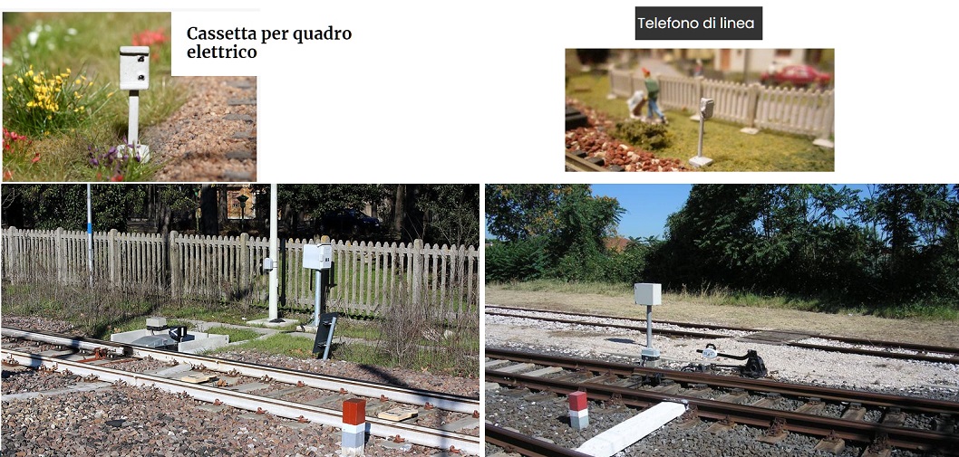

In questa foto c'è un telefono e qualcos'altro in quella cassetta più piccola, anch'essa grigia montata sul paletto, dietro al telefono. Qualcuno sa di cosa si tratta? Nella cassetta a terra ci sono le morse.

Nella cassetta grande il telefono automatico.
Nella cassetta piccola forse c'è il telefono selettivo per comunicazioni solo con il DM di stazione visto che è in testa ad un tronchino e vicino alla cassetta dei fermascambi.
Nella cassetta "morse" ci sono i fermascambi a morsa. :wink:

La cassetta piccola è un trasmettichiave; contiene la chiave per la manovra a mano dei deviatoi, bloccata elettricamente e sbloccabile dal DM/DCO.

In rete ho trovato questo...

E' la "visiera" sopra la cassetta che mi dà più l'idea di un telefono che di un trasmettichiave.

Ora, non ne sono sicuro, ma quella cassetta così vicina allo scambio potrebbe anche essere il dispositivo con la chiave per il consenso che da il DCO al Macchinista in caso quest'ultimo debba manovrare manualmente il deviatoio (in caso di anormalità lungo l'itinerario).
Parlo della foto a sinistra con lo scambio elettromeccanico, non quello a mano.
Oggi i Telefoni di linea sono pressoché tutti inutilizzati e in disuso.

Perchè no quello a mano ?
Dentro la cassetta/trasmettichiave c'è la chiave per sbloccare il fermascambio applicato al contrago... :wink:
Poichè dall'altra parte il fermascambio non c'è quel deviatoio sicuramente istarada su un tronchino/scalo.

Ammetto che non ricordo se con gli scambi a mano funziona alla stessa maniera, oramai ne sono rimasti così pochi e per fortuna ancora non mi è capitato di dover fare la procedura (ecco, ho parlato ... :lol: ).
