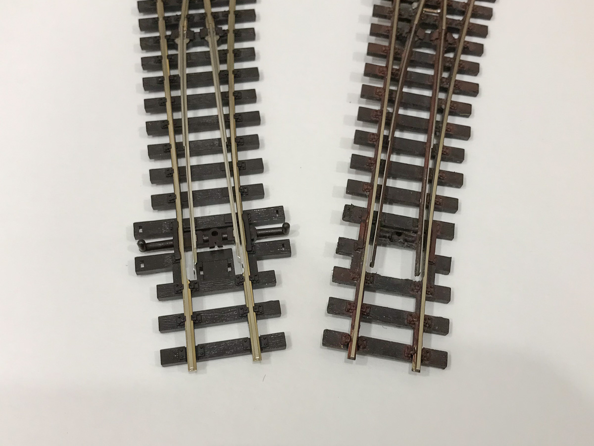

Anche io uso armamento PECO codice 75 (sia per la parte H0m che per quella in H0).
Però, seguendo i suggerimenti forniti dall'articolo di TTM n° 32 (pagina 36 e seguenti), elimino quella antiestetica parte su tutti i deviatoi a vista.
La molla che contiene (e che è indispensabile per il funzionamento con i tradizionali motori a bobina PECO) nel mio caso non serve dato che i miei motori (MTB MP1) tengono comunque fermi gli aghi a fine corsa.
Oltre alla scatola che racchiude la molla modifico anche le traversine (ed i fori che servono per il montaggio sotto-plancia dei motori PECO) e ridimensiono l'asta che manovra gli aghi.
Mostro il prima (ma in quel deviatoio la molla era già stata eliminata e quindi non c'è già più la scatola che la nasconde) e il dopo sui deviatoi H0m montati a vista.
Ovviamente a deviatoio posato aggiungo un pezzo di traversina nel "buco" che si crea eliminando la scatola della molla.
Per i deviatoi delle stazioni nascoste mi limito invece ad eliminare la molla lasciando tutto il resto (tanto non si vede...)
P.S.
a breve mi accingerò a fare la stessa operazione per i deviatoi H0 della stazione FS.
Oltre ai ritocchi estetici appena descritti, farò anche delle modifiche ai circuiti elettrici come suggerisce l'articolo su TTM N°29 (pagina 34 e successive).
Farò un'accurata descrizione con foto a supporto...

Grazie a TZ per l'esauriente spiegazione.
X Luca
È vero così hai eliminato la molla di ritenzione, ma hai comunque gli aghi snodati ed in lamierino. Comunque è un buon passo in avanti.
Io ho voluto conservare la scarica capacitiva.

Hai perfettamente ragione: i PECO non sono perfetti ma una volta verniciati e posata la massicciata trovo che l'aspetto sia accettabile nonostante gli aghi in lamierino.
Con il vantaggio di usare una sola marca per tutto l'armamento e di poter disporre di tre lunghezze per i deviatoi diritti.
Io uso i lunghi nelle parti a vista, con la sola eccezione del deposito locomotive DB dove non ho abbastanza spazio e quindi userò i medi.
Deviatoi corti nelle parti nascoste.

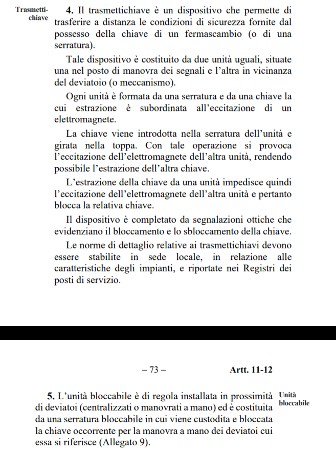

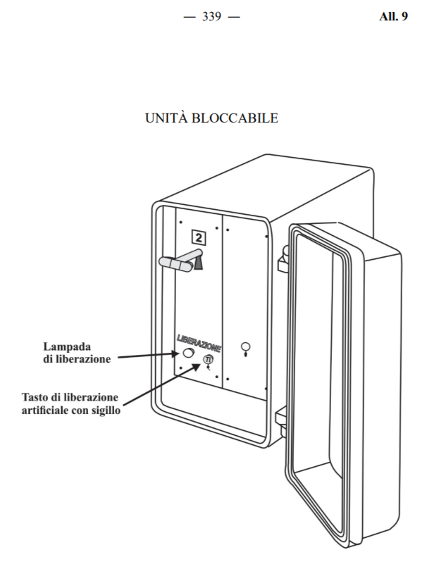

Buongiorno,
In realtà quello descritto non è un trasmettichiave ma più propriamente una unità bloccabile.
Nel trasmettichiave ho una chiave in mano che deve essere portata a distanza; invece di andarci a piedi inserisco la chiave in una cassetta (simile se non uguale alla unità bloccabile) che ho vicino al mio posto di lavoro (UM, cabina,...) e a distanza viene sbloccata una chiave uguale in un'altra cassetta in prossimità dell'ente che devo utilizzare (deviatoio, scarpa, ecc).
Nell'unità bloccabile invece viene custodita e bloccata una chiave che libero a distanza con un comando (FD, MD, Mfd) dal banco del mio apparato ACE, ACEI o ACC oppure da remoto se la stazione è telecomandata.
Allego stralcio della Istruzione per il Servizio dei Deviatori (ISD).

MessaggioInviato: giovedì 13 giugno 2024, 9:38
Messaggi: 2883
La differenza è solamente nella tecnica ma sostanzialmente da una parte sia autorizza elettricamente lo sblocco di una chiave a distanza.
Nel trasmettichiave è una chiave che va inserita e girata per sbloccare l'altra chiave a distanza, diciamo che è una apparecchiatura più primitiva. (l'avevo addirittura in una stazioncina in cui non esisteva assolutamente nessun apparato centrale per sboccare un deviatoio per un raccordo in linea)
Nell'unità bloccabile è un tasto sul banco di un apparato centrale che sblocca una chiave su un'apparecchiatura a distanza. (l'ho travato nell'ACEI attivato nella mia stazone nel 2005...)
Cambia quindi unicamente la tipologia tecnica dell'autorizzazione alla sblocco ma a distanza hai sempre una apparecchiatura che ti permette di avere in mano la stessa chiave. :mrgreen:

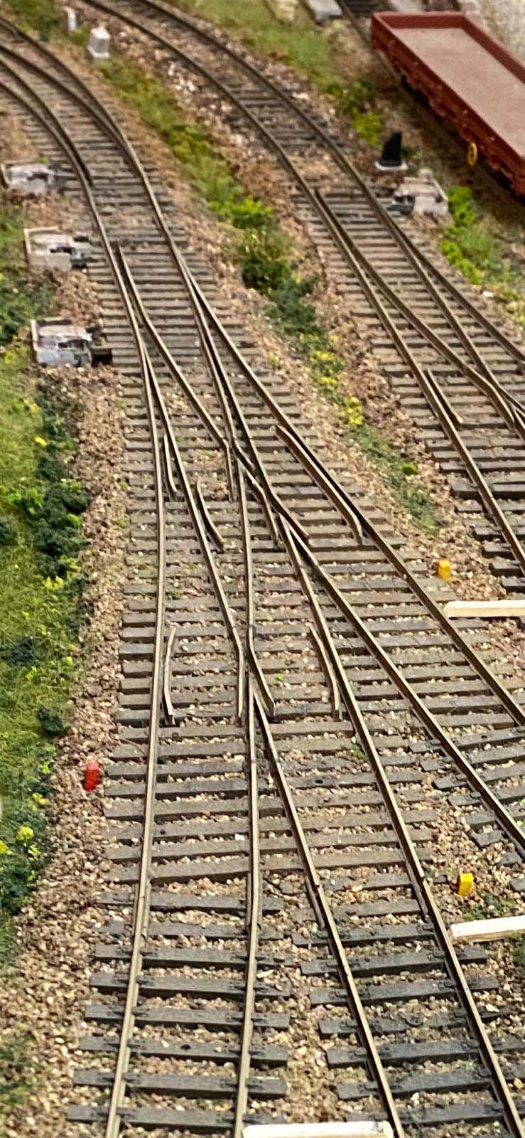

Marcello, Luca ti ha già risposto per come rimuovere la parte "esteticamente discutibile". Una soluzione alternativa (e per me anche più valida per la possibilità di regolare la velocità di commutazione e i due punti di arresto degli aghi) è l'uso dei servomotori.
Poi se vogliamo approfondire, un'altra parte "esteticamente discutibile" è il sezionamento degli aghi, che secondo me è meno realistica degli aghi in lamierino.
