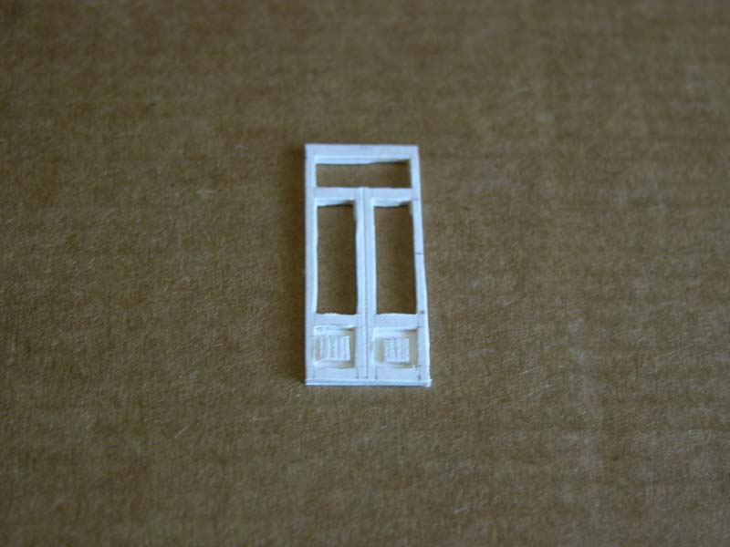

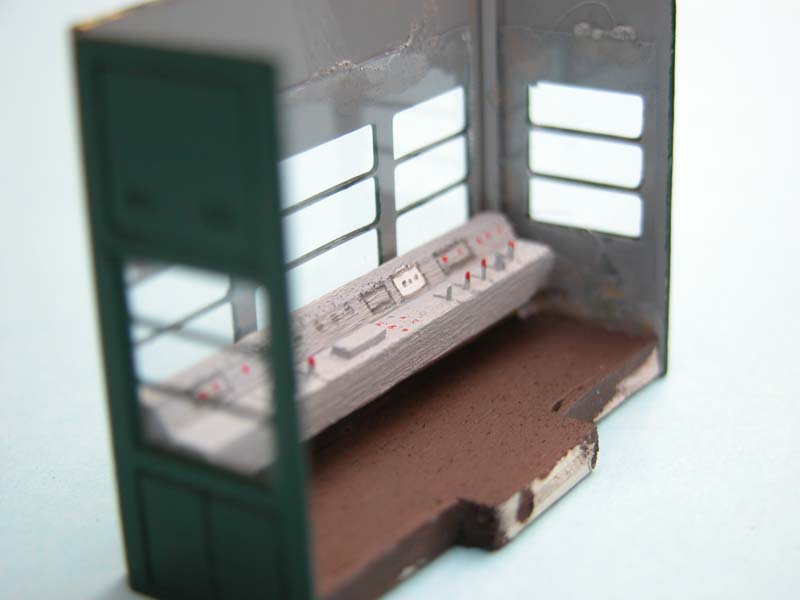

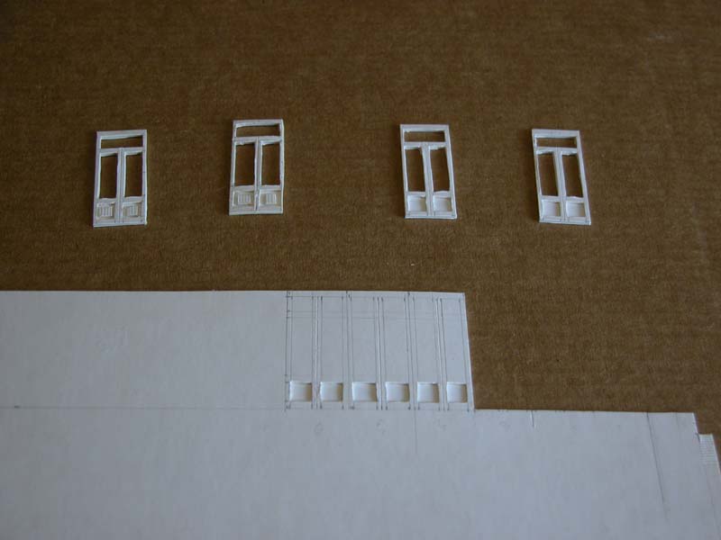

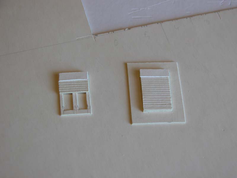

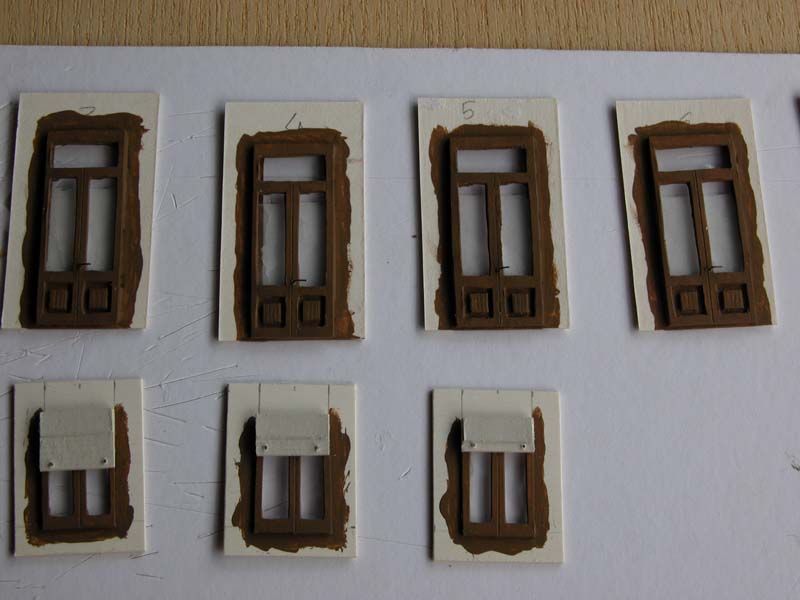

Ecco pure le foto della realizzazione di porte e finestre.
Ho pure improvvisato l'interno della cabina acei, tanto non si vedrà da fuori.
3.JPG [ 48.37 KiB | Osservato 4988 volte ]
4.JPG [ 51.08 KiB | Osservato 4988 volte ]
5.JPG [ 29.36 KiB | Osservato 4988 volte ]
6.JPG [ 60.31 KiB | Osservato 4988 volte ]
12.JPG [ 42.76 KiB | Osservato 4988 volte ]

Per l'intonaco ho utilizzato una pasta acrilica bianca, acquistata nelle fiere e può essere utilizzata per fare innumerevoli dettagli sui nostri plastici (muri terreni ecc.).
L'ho stesa con le dita nelle pareti, compiendo un movimento circolatorio, però con un po di difficoltà... secondo me dovevo stendere prima il prodotto e poi incollare le cornici delle porte e finestre in modo da poter lavorare più liberamente.
Inoltre per avere un effetto intonaco ancora più fine, dovevo diluirla con l'apposito diluente che non avevo, infatti e stato necessario carteggiare le pareti per avere un effetto più piacevole e poi le ho verniciate con i soliti acrilici.
Pensate che sono anche disponibili di colori diversi e inoltre è possibile colorarla utilizzando i pigmenti.
Per le porte invece ho utillizzato cartoncino fine e da 1 mm, incollato a strati e inciso.
Adriano

Bravo Adriano.Il tuo FV è carinissimo.Mi piace.Ricordati però di inserire nella tua cabina ACE,il BLOCCO ELETTRICO MANUALE :wink:
http://it.wikipedia.org/wiki/Blocco_elettrico_manuale
Alex :)

Per il blocco elettrico manuale non l'avevo considerato, non so molto su queste cose, devo studiare!
Prima di fissare la cabina l'ho riprodurrò... Alex ma dove dovrei collocarlo?...penso a lato rispetto al quadro comando.
Ti ho inviato un MP :wink:

Non sono sicuro di avere spazio per collocare il blocco elettrico sopra il quadro, però ho trovato una foto dove sono posizionate anche in questo modo:
guardate.

Si li puoi mettere anche ravvicinati,l'importante è che non omettano la completa visuale del piazzale della stazione da parte del capostazione.
In questo link troverai ottime nozioni riguardanti gli Apparati Centrali Elettrici(ACE):
http://www.segnalifs.it/it/ac/N_ace.htm
