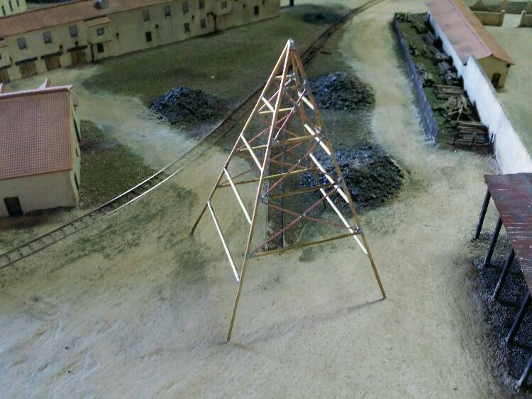

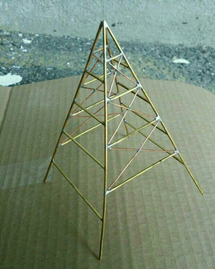

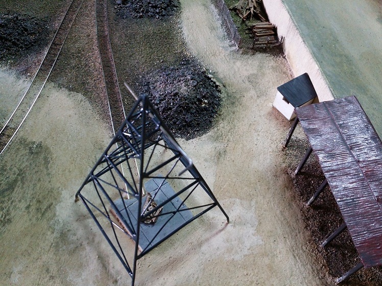

Ecco che sta nascendo piano piano la torre della pera spacca ghisa, la cui pera dovrebbe essere funzionante: salita lenta e discesa in picchiata!
torreperacostruzione1.jpg [ 72.71 KiB | Osservato 8638 volte ]
torreperacostruzione.jpg [ 62.04 KiB | Osservato 8638 volte ]

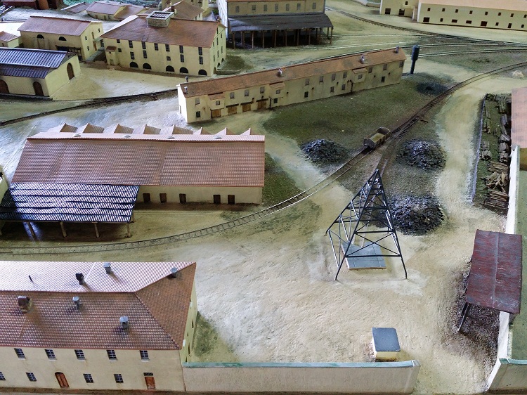

Sul lato destro la torre pera al suo posto ed alla sinistra la tettoia ultimata:
Torre pera e tettoia.jpg [ 233.49 KiB | Osservato 8588 volte ]
Ed il casottino dell'argano:
Casottino argano.jpg [ 240.76 KiB | Osservato 8588 volte ]

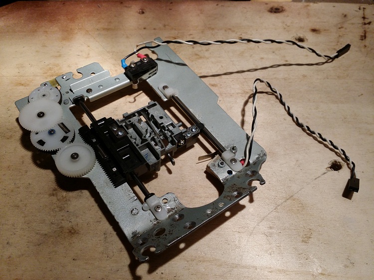

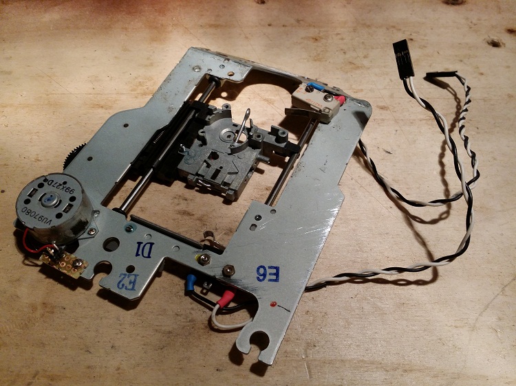

Come già detto, la pera sarà funzionante e questa è la meccanica recuperata da un lettore cd ed adattata allo scopo:
Meccanica pera top.jpg [ 179.71 KiB | Osservato 8588 volte ]
Meccanica pera down.jpg [ 179.31 KiB | Osservato 8588 volte ]

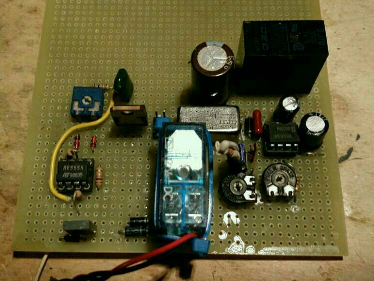

IL CIRCUITO GESTIONE MECCANICA PERA SPACCA GHISA
Il cuore del circuito è l'integrato ne555 in configurazione bistabile che pilota un relè. Esso genera le due fasi salita discesa e tramite due trimmer posso regolare la durata di ognuna.
Alle due uscite del relè : normalmente chiusa NC e normalmente aperta NA, ci sono i due microswhich di fine corsa collegati in NA, fissati agli estremi della meccanica.
Dopo i fine corsa, i due circuiti che regolano la velocità nelle due fasi: per la discesa un semplice 7805 che regola la tensione positiva a 5volt per una discesa in picchiata; e per la salita visto che volevo sfruttare la minima velocità possibile ho costruito un regolatore di tensione in pvm, basato su un secondo ne555 ed un transistor bd137.
tramite un trimmer posso regolare tale velocità in qualsiasi momento ed ottenere la minima possibile.
Tramite due diodi collego poi i due stabilizzatori al secondo relè questa volta doppio scambio che uso per invertire la fase del motorino.
Questo relè è pilotato dall'uscita normalmente aperta dell'altro relè.
Tutto qua..
Tra breve qualche foto del circuito test, di quello definitivo, schema elettrico e video dimostrativo

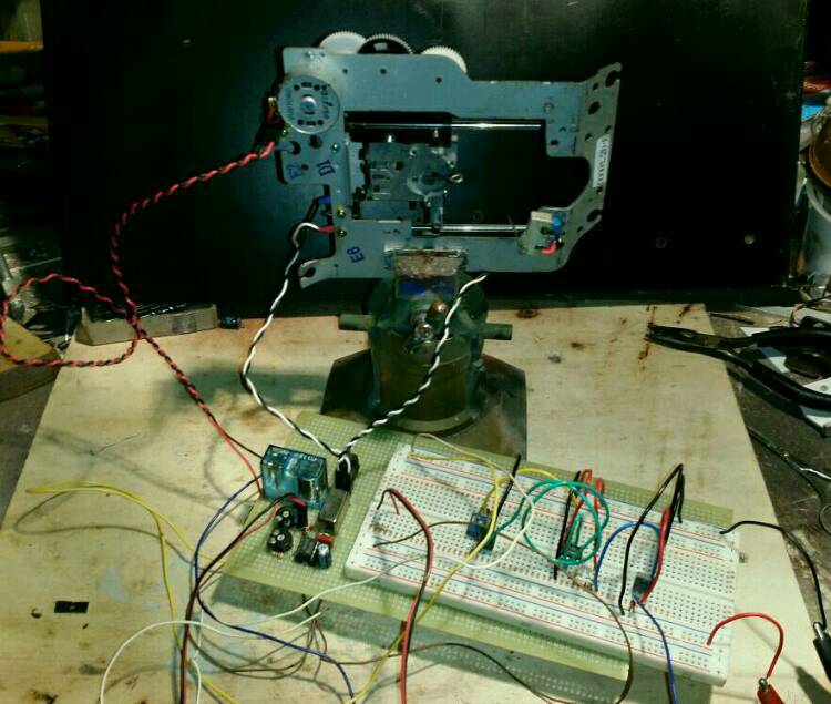

Ecco uno scatto tra una prova ed un altra:
breadbordcircuitopera.jpg [ 67.23 KiB | Osservato 8387 volte ]
Ed il circuito guasi montato:
circuitopera.jpg [ 60.38 KiB | Osservato 8387 volte ]
Ho aggiunto anche un semplice timer di 60 secondi circa, così basta premere un pulsante e per un minuto abbiamo la pera funzionante. Dopo di che tutto si ferma in attesa di ulteriore pressione del pulsante

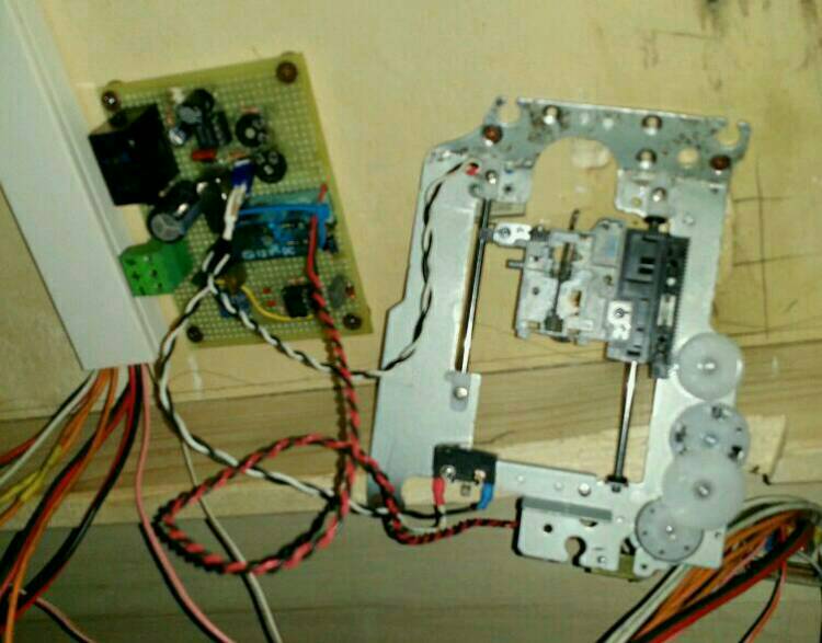

Intanto il circuito e la meccanica sono stati fissati al loro posto:
circuitomeccanica.jpg [ 50.05 KiB | Osservato 8228 volte ]

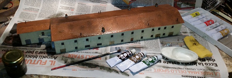

Ecco quello contenente la falegnameria principale ed i laboratori dei modellisti, fresco fresco di patinatura:
Fase patinatura.jpg [ 99.05 KiB | Osservato 8161 volte ]
Siccome avevo terminato il thinner della Mig, per questa patinatura ho usato del semplice diluente sintetico; il risultato non è male, ma non paragonabile al mio prodotto abituale, soprattutto riguardo la fase di asciugatura.
