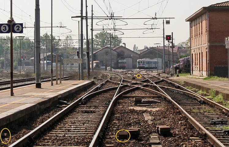

Alcuni picchetti riesco a vederli :
PicchettiCdBsuFotoDi MarcelloPT - 2 evidenziati.jpg [ 207.83 KiB | Osservato 4144 volte ]
Il binario più a dx è il binario 1.
Seguono gli altri verso sx.
Del binario 2 si vedono i picchetti dei sezionamenti delle rotaie che delimitano i CdB.
A dx del picchetto centrale ci sono le scatole di derivazione che collegano all' apparato.
Ancora un po' più a dx ci sono quelle relative al binario 1, del quale non vedo i picchetti.
Di essi, quello a dx è probabilmente fuori dalla foto di Marcello (il mio disegno è ulteriormente tagliato per risparmiare pixel).
Quello vicino alle scatole potrebbe essere nascosto dalle stesse.
Vedo anche un picchetto lontano, a sx del binario 1. Almeno mi pare tale.
Il rispettivo a dx non lo vedo, ma c' è vegetazione.
I picchetti si sporcano con la polvere metallica delle ruote e dei freni, quindi risultano a volte poco appariscenti.

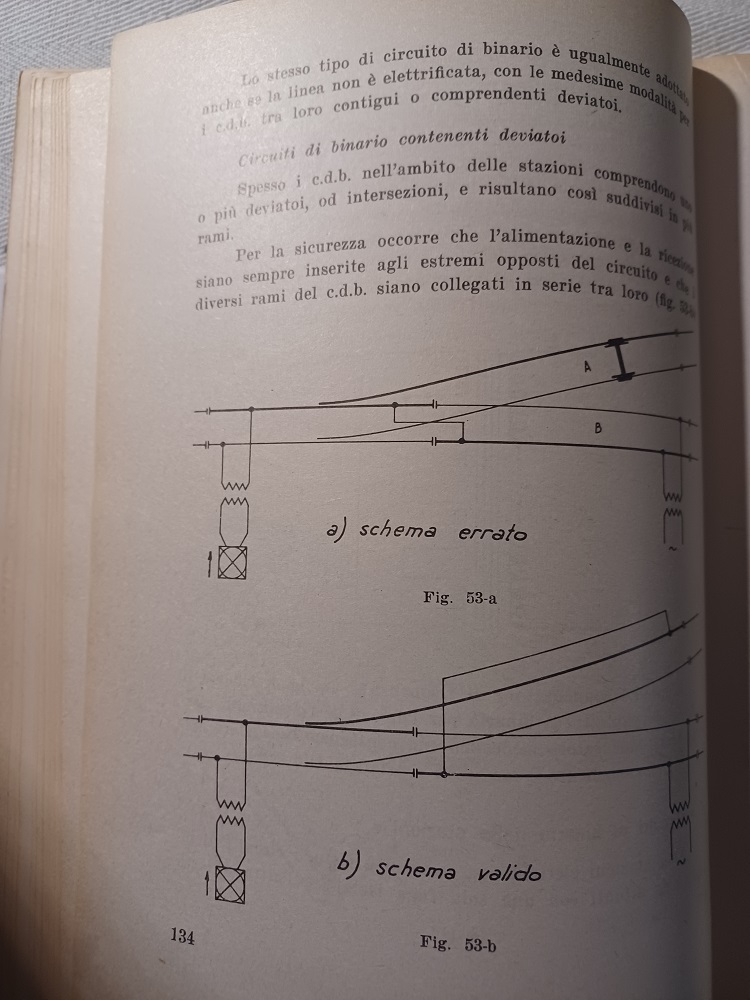

I sezionamenti reali sono diversi da quelli modellistici :
- anche nello scambio, il circuito di binario (CdB) non ha tratti a sbalzo
CdB di deviatoio - 20240730_214236 al 25 percento.jpg [ 178.9 KiB | Osservato 3817 volte ]

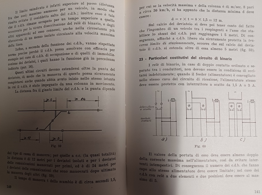

- i CdB non iniziano alle giunzione fra deviatoio e binari afferenti, ma più distanti. Se un rotabile si muove (a bassa velocità) verso la punta del deviatoio, la distanza è tale da consentire di completare una manovra
- il punto di inizio di ogni sezione tiene conto anche dello sbalzo della cassa rispetto al primo asse nel veicolo più lungo : rispetto alla punta dello scambio e rispetto alla traversa limite
CdB attorno al deviatoio - 20240730_220213 al 25 percento.jpg [ 228.56 KiB | Osservato 3817 volte ]
- due circuiti di binario consecutivi presentano le rotaie in comune sfalsate, in modo che se il giunto isolante perdesse isolamento, andrebbe ad occupare la sezione
CdB contigui - 20240730_214312 al 25 percento.jpg [ 201.83 KiB | Osservato 3817 volte ]
Ognuno, nel proprio impianto, proporzionerà quelle misure in modo che siano verosimili e funzionali.
In particolare, però, specie con sistemi DCC e controllo circolazione, conviene copiare dal vero :
- non isolare le giunte fra scambi e resto delle rotaie, ma ..
- tenere qualche cm fra giunzione dello scambio e giunta isolante
Questo consente di usare i CdB come al vero, per inibire movimenti che possano interferire con la sagoma limite del binario convergente.

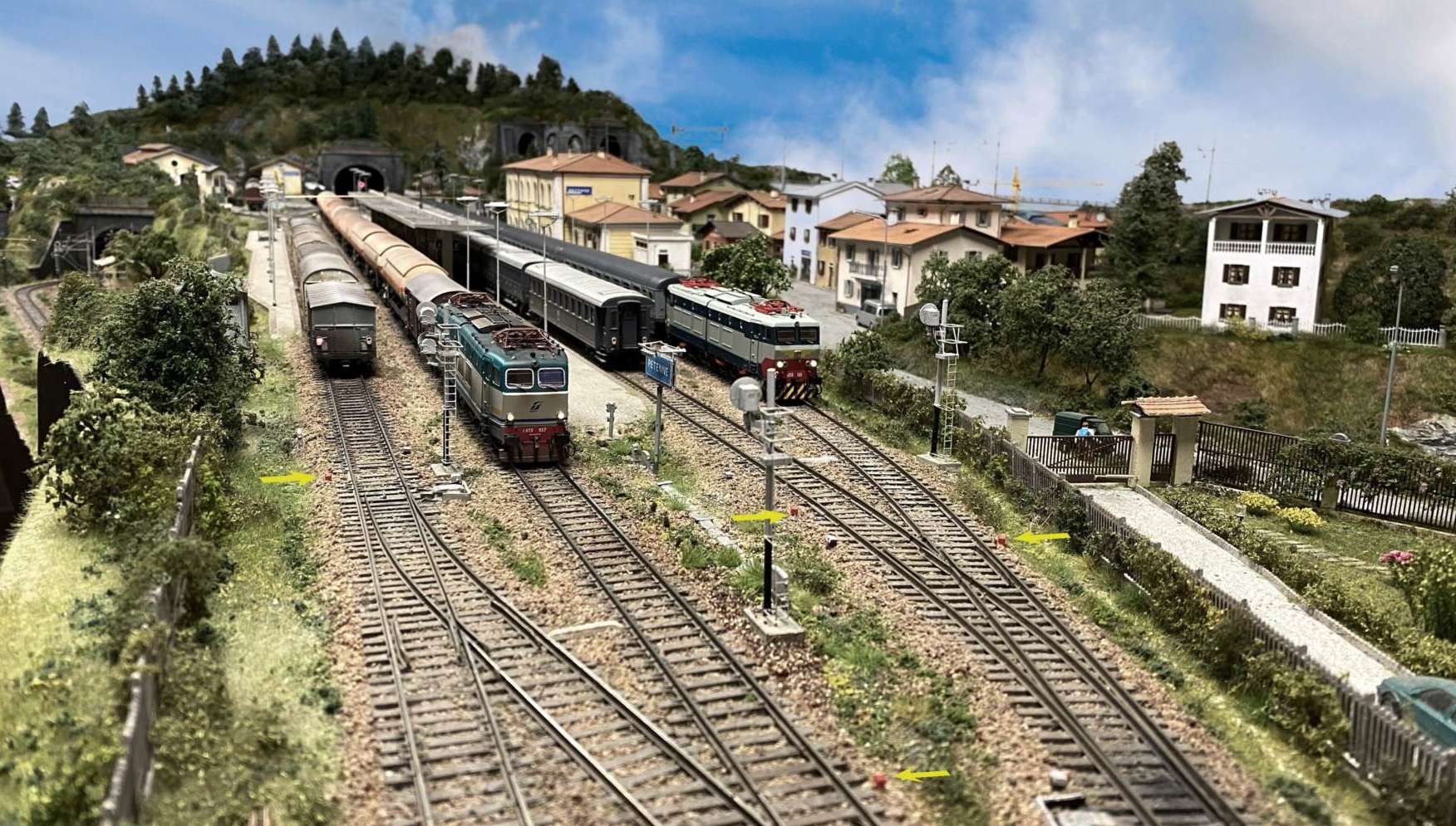

Stefano, anche se di principio trovo corretto quanto da te detto, non sono invece completamente d'accordo sul copiare dal vero per un plastico se si usa un controllo del tipo Pc + software.
Secondo me conviene praticare i sezionamenti per il corretto funzionamento del software.
Come puoi vedere dall'immagine i miei deviatoi sono tutti isolati (su una rotaia) dal tracciato e l'isolamento è fatto in prossimità del deviatoio (o del gruppo di deviatoi).
Roberto
2024-07-31_085316.jpg [ 288.52 KiB | Osservato 3691 volte ]
