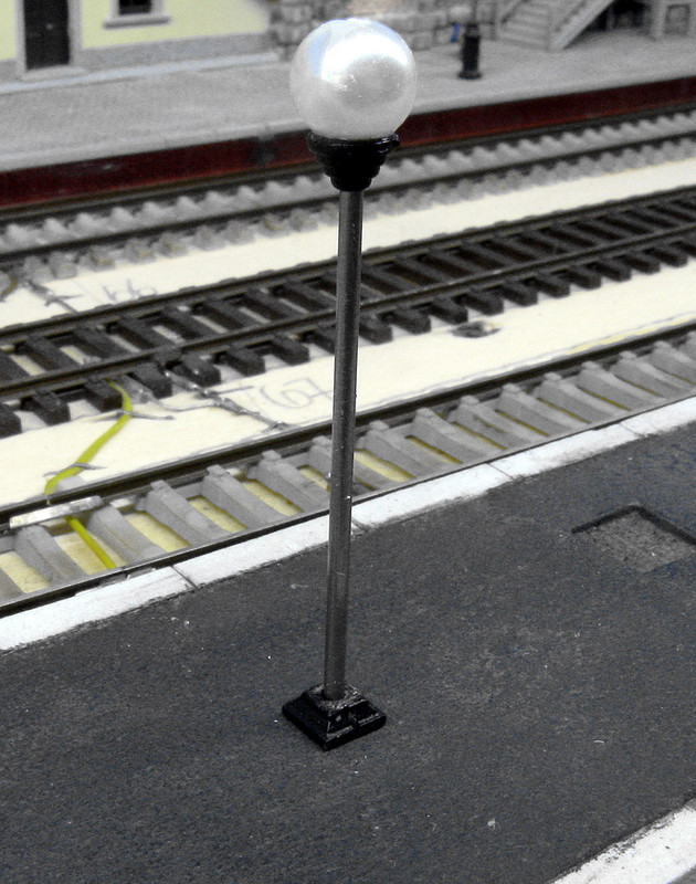

A me sembra un po' goffo, forse per l'eccessiva dimensione del palo (accentuata dalla mancanza della rastrematura) e del supporto della perlina.

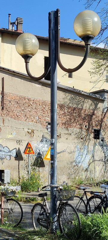

Sul mio plastico ci sono i lampioni a cetra.

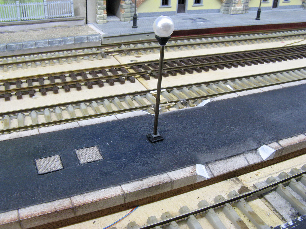

I lampioni cinesi che si trovano sul web sono, generalmente, costruiti con tubetto cromato. Quella lucentezza stona un po' con l'ambiente da riprodurre. C'è, però, un sistema semplice per brunirlo velocemente; e visto che i lampioni si smontano senza problemi perché hanno i tubetti soltanto infilati, basta smontarli e scaldarli al colore giallo, e la lucentezza scompare. A questo punto si potrebbero anche verniciare, ma non è indispensabile.
MessaggioInviato: sabato 12 aprile 2025, 12:47
Messaggi: 5123
Il marciapiede con un lampione brunito a caldo e due pozzetti ottenuti fotografando e stampando l'originale. Il marciapiede sul primo binario è ancora provvisorio e solo appoggiato. Questo, invece dovrebbe essere definitivo, e dovrà essere tagliato nel punto d'unione dei due moduli.

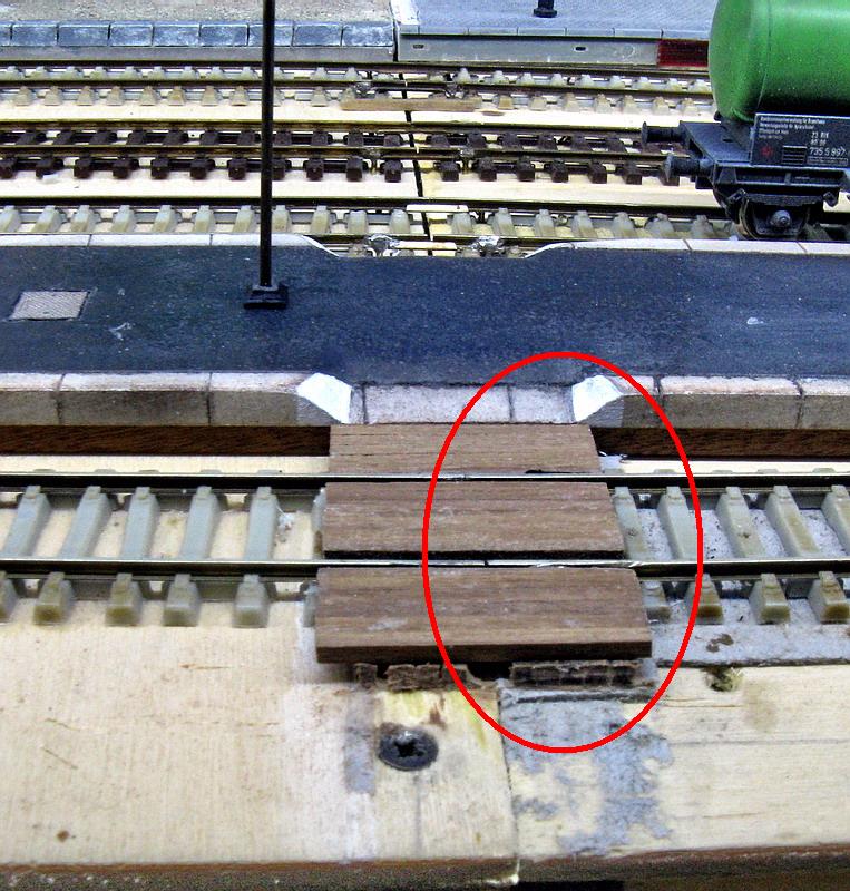

La linea di giunzione tra due moduli può essere nascosta con un attraversamento a raso, incollando i listelli solo su un modulo, così che allontanando i moduli si sfilino, oltre che i binari, anche gli attraversamenti. Cerchiata in rosso la parte incollata al piano base.
Occorre fare alcune prove per essere sicuri che una volta sfilate le scarpette delle rotaie, allontanando e separando i moduli, sia facile reinserirle riavvicinandoli.
