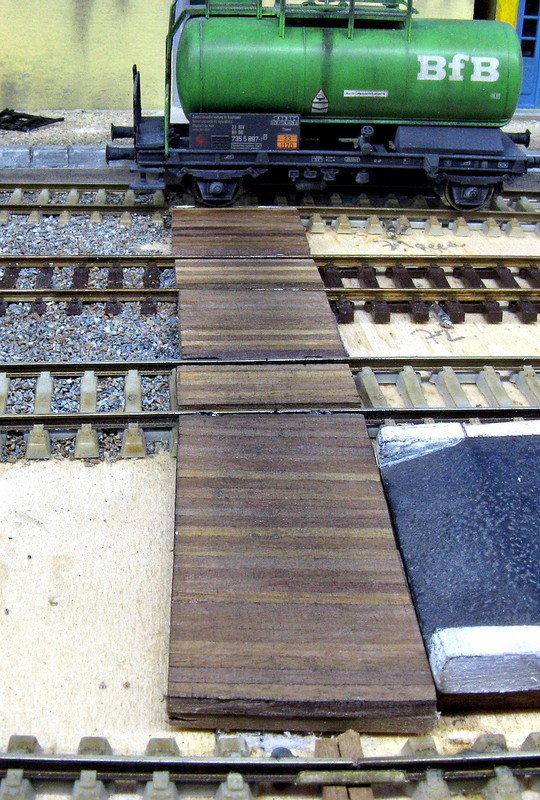

Un'altra giunta nascosta dall'attraversamento, fatta con listelli da 2x2 incollati con Vinavil tra loro e poi su un solo lato del piano base: quasi finito.

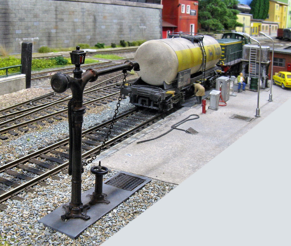

Una colonna idrica trovata ad un mercatino, abbastanza buona, se fosse possibile la sostituzione della lanterna diventerebbe ottima. Per ora solo appoggiata.

Messaggi: 665
effettivamente la lanterna non è il massimo, al limite potresti eliminarla e modificare la parte superiore per fare una di quelle colonne idriche senza lanterna

In effetti il luogo dove si trova permetterebbe anche una modifica del genere.

A me piace la lanterna... ma rendila luminosa... :mrgreen:

Sarà quasi impossibile.

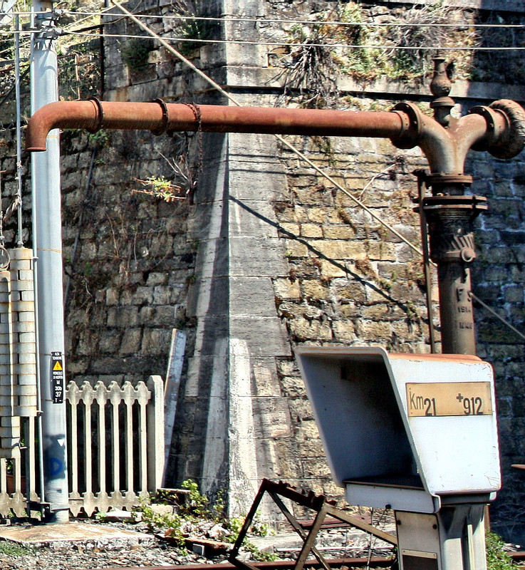

Negli anni '70 a Torma la trazione a vapore era ormai tramontata, all'interno della zona di rifornimento è rimasta, però, la colonna idraulica ormai in disuso, senza più la lanterna. Come in foto, a Camogli nel 2009.

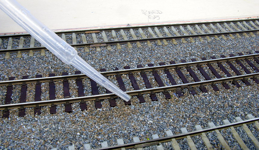

Si tratta di appoggiare il beccuccio del contagocce su di una traversa, sia tra le rotaie, sia nell'interbinario, e procedere molto lentamente a far uscire il prodotto. Il ballast s'inumidirà uniformemente partendo dal basso, e tutto sarà molto più facile.

Io avevo sempre usato del liquido lavapiatti mischiato col Vinavil diluito... magari in due passate successive, dopo l'asciugatura della prima. :wink:
MessaggioInviato: lunedì 26 maggio 2025, 17:52
Messaggi: 1817
Anch’io. Qualche goccia di sapone per i piatti con 50/50 acqua e colla vinilica

Credo che Marcello intendesse parlare della fase che precede l'incollaggio vero e proprio.
Io personalmente sono solito spruzzare solo acqua prima di incollare con la solita miscela di vinavil + acqua + liquido per i piatti.
Credo di avere anch'io ancora un po' del tensioattivo che usavo per lo sviluppo della pellicola, farò qualche prova; grazie per il suggerimento.
