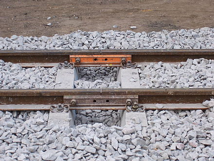

È bene avere le idee chiare fin da principio su cosa si vuole ottenere perché, come in questo caso, può capitare che un particolare cui non facciamo caso in fase iniziale, poi si riveli un pugno nell'occhio. Mi riferisco alle scarpette per la giunzione dei binari, in fase di posa dell'armamento preso da altri problemi non vi ho dato molta importanza, ma a lavoro quasi finito l'impatto visivo c'è, ed ormai non si torna indietro.

Ciao Marcello, per rendere meno visibile la scarpetta, non si potrebbe dissimulare il giunto reale mettendo sulla scarpetta decals ARCHER o microgocce di Vinavil per simulare i bulloni delle giunzioni reali, provare non costa nulla

Potresti mandarmi un link riguardo alle decals? Sicuramente qualcosa inventerò, per ora proseguo con altre priorità.

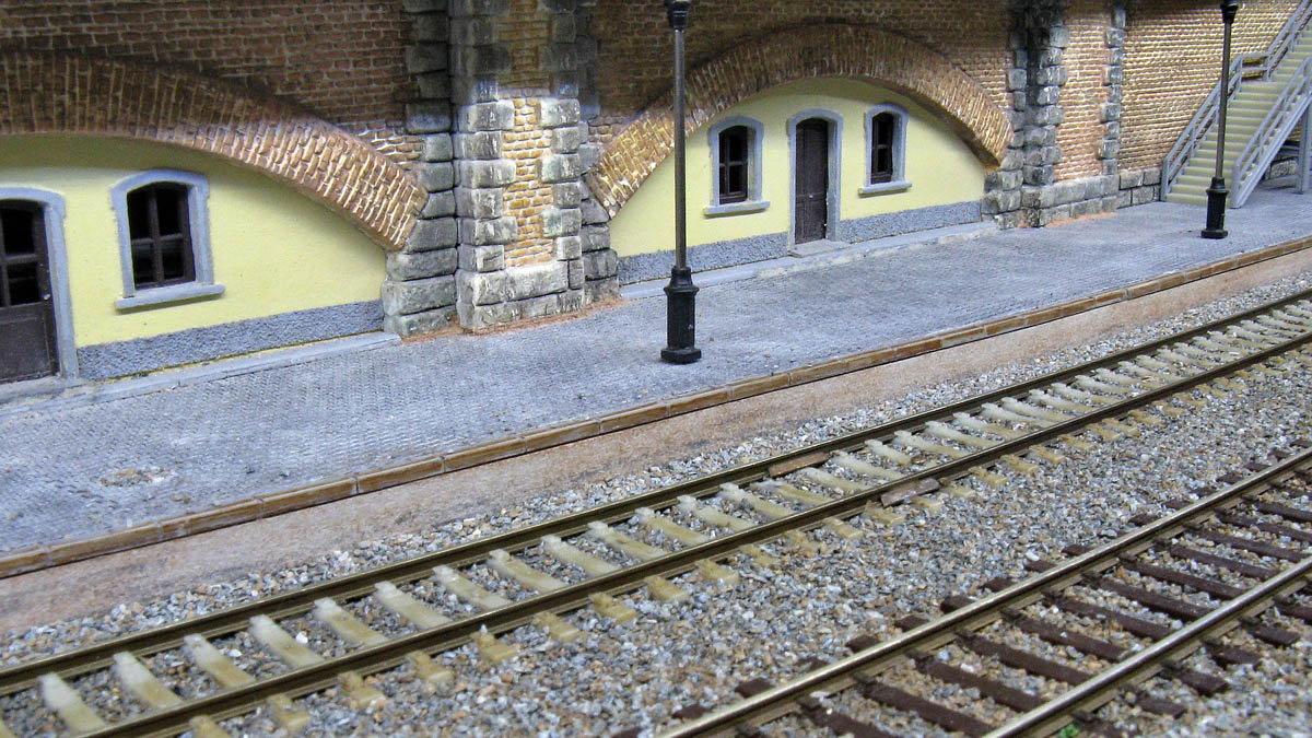

Qualche ciuffo di erba potrebbe essere una soluzione.
