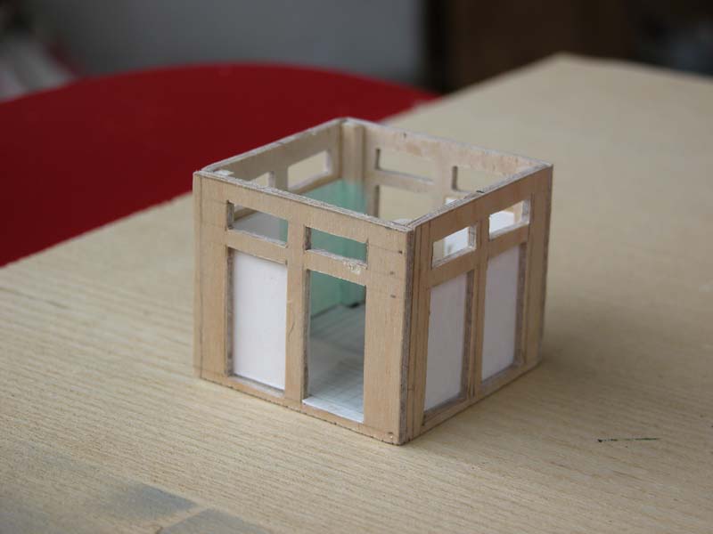

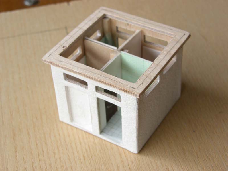

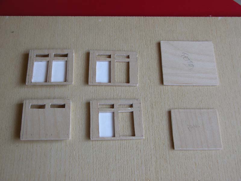

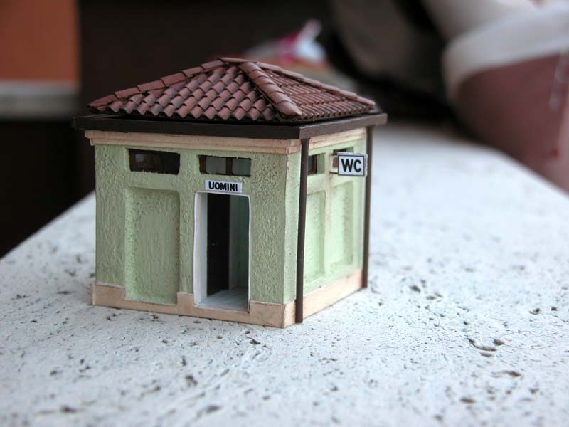

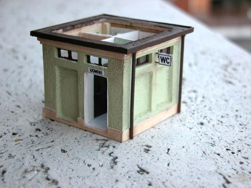

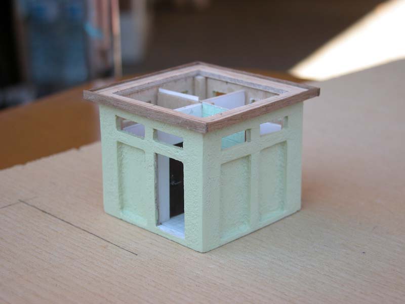

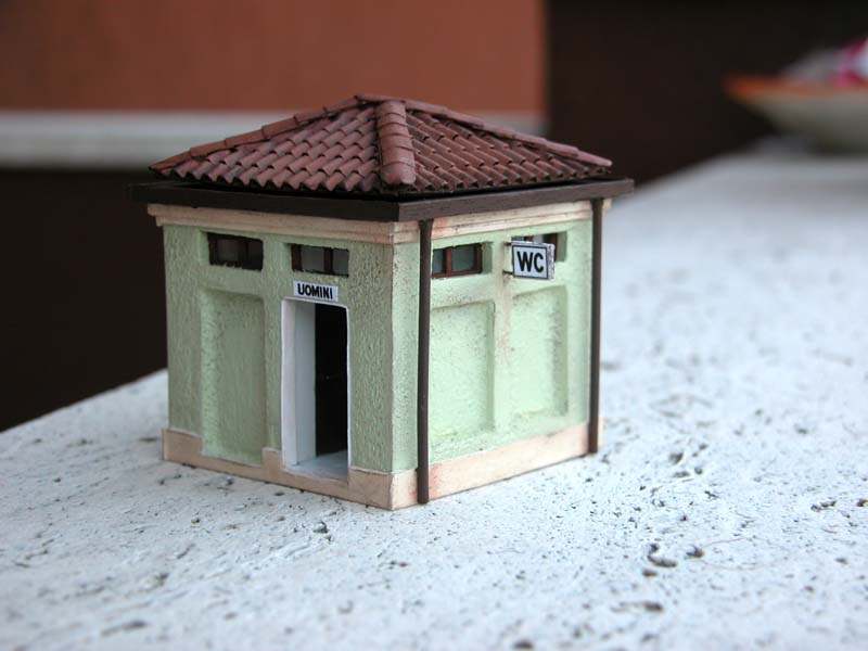

Salve a tutti ragazzi
Purtroppo il tempo da dedicare ai miei moduli ultimamente è stato limitato,
pertanto sono riuscito a fare solo il bagnetto di Iblea Marina.
Critiche e consigli sono sempre ben accetti.
Adriano

Ohhh!!! Era ora, finalmente mi posso liberare..........
Azz! che pulizia, mi sa che il capostazione ci tiene alla sua Iblea Marina, mi raccomando che rimanga così!!!
:D
Bravo Adriano, prenditi tutto il tempo che ti serve, visti i risultati.......

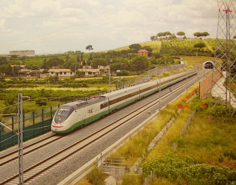

Ciao Adriano, questo week-end ho provato a fare con l'areografo i moscerini su una vecchia carrozza, mi sembra che sia tutto ok....alla prossima invecchio con le polveri sempre la medesima carrozza soprattutto per vedere il comportamento del traparente opaco e delle polveri sulle decal. Per invecchiare darò dapprima una mano di trasparente opaco per uniformare il fondo tra vernice e decal e per rendere il supporto migliore per le polveri, successivamente invecchio con le polveri e le fisso con un'altra mano di trasparente opaco.
Per quel che riguarda il nuovo plastico ho portato il telaio nell'officina e ho deciso la localizzazione, uno spazio tra due gallerie nei pressi di Labico (RM). Metto una foto, spero che nessuno se la prenda....dico subito che la foto non è mia. Il tracciato ricalca quello del plastico della liguria, sarà un semplice ovale con raddoppio eseguito tramite scambi in curva solo sul tratto in vista. Il tratto in vista sarà in leggera curva per guadagnare qualche prezioso centimetro. Il tracciato sarà un semplice ovale perchè visto che il budget sarà limitato preferisco favorire la sperimentazione di tecniche relative alla realizzazione dell'ambientazione piuttosto che spendere in armamento. Al fine di migliorare il realismo non affiancherò alcuna linea come avevo inizialmente previsto, affiancando una linea in TD ho notato un eccessivo, a mio parere, riempimento. Preferisco sia l'ambientazione a farla da padrone. I raggi minimi di curvatura saranno 450mm nei tratti non in vista ottenuti con binario flessibile Roco, sto valutando quali scambi utilizzare. Appena ho un disegno del tracciato (dopo che avrò scelto gli scambi) lo metto.
Foto non scattata da me (Eurostar) messa solo ai fini di far vedere da dove ho preso spunto per il plastico

Perfetto allora, aspetto il progetto.
Per gli scambi io utilizzerei i peco, ma anche i tillig non sono male (anzi), quelle che ho usato su iblea marina.
Condivido appieno la semplicità del tuo progetto, a volte si esagera con la ferrovia, rendendo tutto il lavoro affollato di treni e binari, quindi per te la sfida sarà: inserire in modo armonioso e naturale la linea ferroviaria. (per me è il massimo)
Sempre per quanto riguarda la linea, io cercherei di non farla completamente dritta, anche se esistono situazioni del genere, io darei un andamento che segue la morfologia del paesaggio, per dare più dinamicità al lavoro.
Infine una stazione nascosta per alternare il passaggio dei convogli.

Complimenti però per il tuo di cesso, ma parecchio simpatico devo dire, molto caruccio...

Non è affatto un cesso, i materiali che hai usato sono i soliti? vedrai qualche dettaglio e una buona sporcatura e il risultato sarà soddisfacente.

Ciao Adriano,
grazie per i consigli, si la linea non sarà perfetamente diritta ma leggermente in curva (R=5000mm). Questo per guadagnare qualche centimentro e poi come giustamente dici rende più interessante l'ambientazione. Per gli scambi ho guardato i tillig ma non mi trovo con i raggi di curvatura e gli angoli, ai peco non avevo pensato, mi informerò sulla loro geometria. Per la stazione nascosta non so cosa riuscirò a fare perchè serve un ricovero per i treni in grado di ospitare almeno un ETR480,non so se nella lunghezza di 186 cm riuscirò a farcelo stare. Adesso studierò anche questa possibilità.
