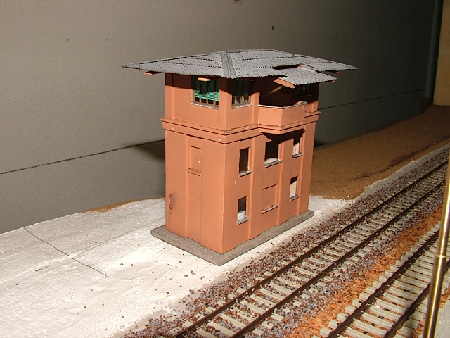

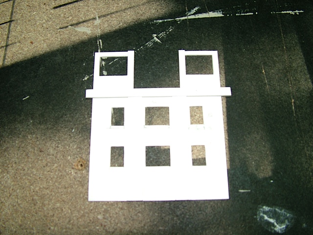

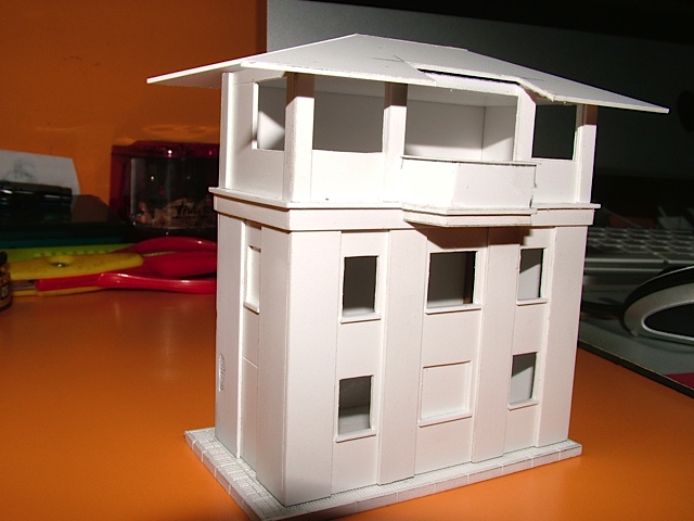

Il posto di blocco prende forma:
Ovviamente ci devo ancora lavorare........molto....... :? :wink:
Commento file: Disegno......
DSCF8144.jpg [ 85.4 KiB | Osservato 6204 volte ]
Commento file: Ritagliati i pezzi sul forex da 1mm (scusate la pessima foto).....
DSCF8145.jpg [ 125.13 KiB | Osservato 6204 volte ]
Commento file: Messi insieme i pezzi a suon di Attak e Tangit...
DSCF8146.jpg [ 103.07 KiB | Osservato 6204 volte ]
Commento file: E questo è il risultato dopo circa 6 ore di lavoro continuo...
DSCF8147.jpg [ 97.32 KiB | Osservato 6204 volte ]

Questo è quello vero :wink:
DSCF7538.jpg [ 214.32 KiB | Osservato 6204 volte ]
Ultima modifica di AlessandroMarchesini il sabato 20 ottobre 2012, 13:42, modificato 1 volta in totale.

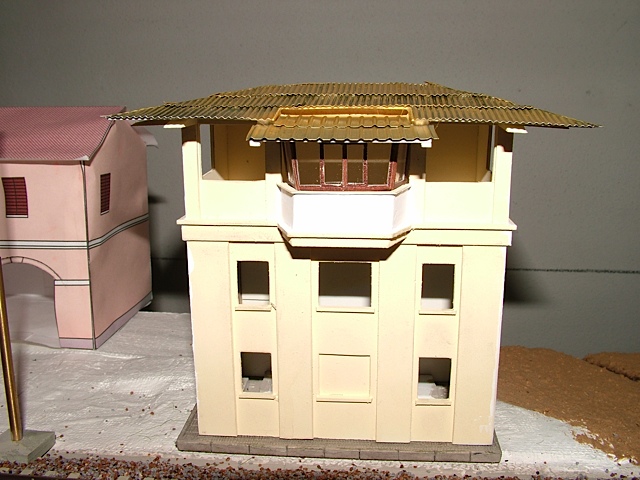

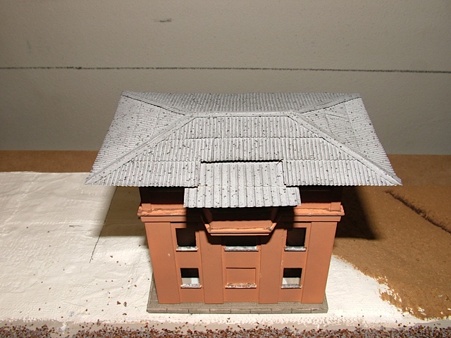

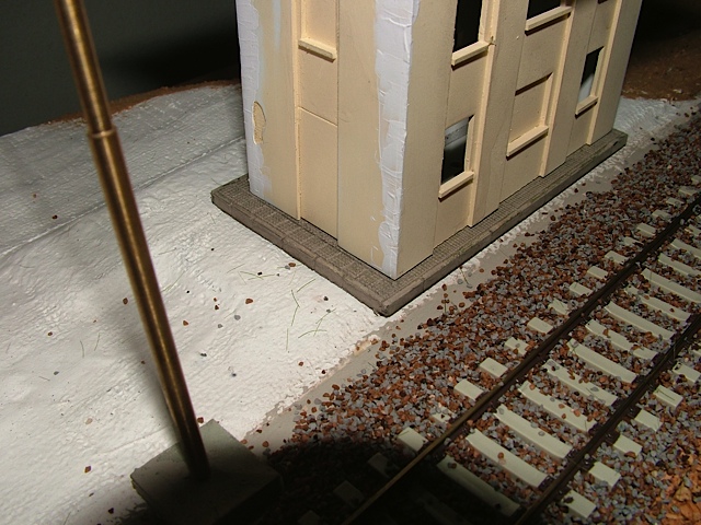

Altri progressi: per la copertura avevo acquistato delle lastrine in plastica ad imitazione della lamiera ondulata solo che sarebbe stato impossibile mettere le lastre sovrapposte, così ho usato le latre stesse come stampo per fare i lamierini ondulati (vaschetta di alluminio da cucina :wink: )
Commento file: Il colore dorato del tetto è dato dall'aggrappante per metalli........
DSCF8152.jpg [ 124.03 KiB | Osservato 6204 volte ]
Commento file: e qui il marciapiede inciso nel forex......
DSCF8153.jpg [ 156.86 KiB | Osservato 6204 volte ]

Ciao Alessandro, complimenti per l'ottimo lavoro che fin'ora hai svolto!!!
Una domanda i binari in questa foto:
Sono i Peco SL-102F codice 75 con traverse in cemento?

Località: Grosseto
Esatto sono proprio loro: sono quelli che imitano il fissaggio della rotaia alla traversina con molla elastica.
