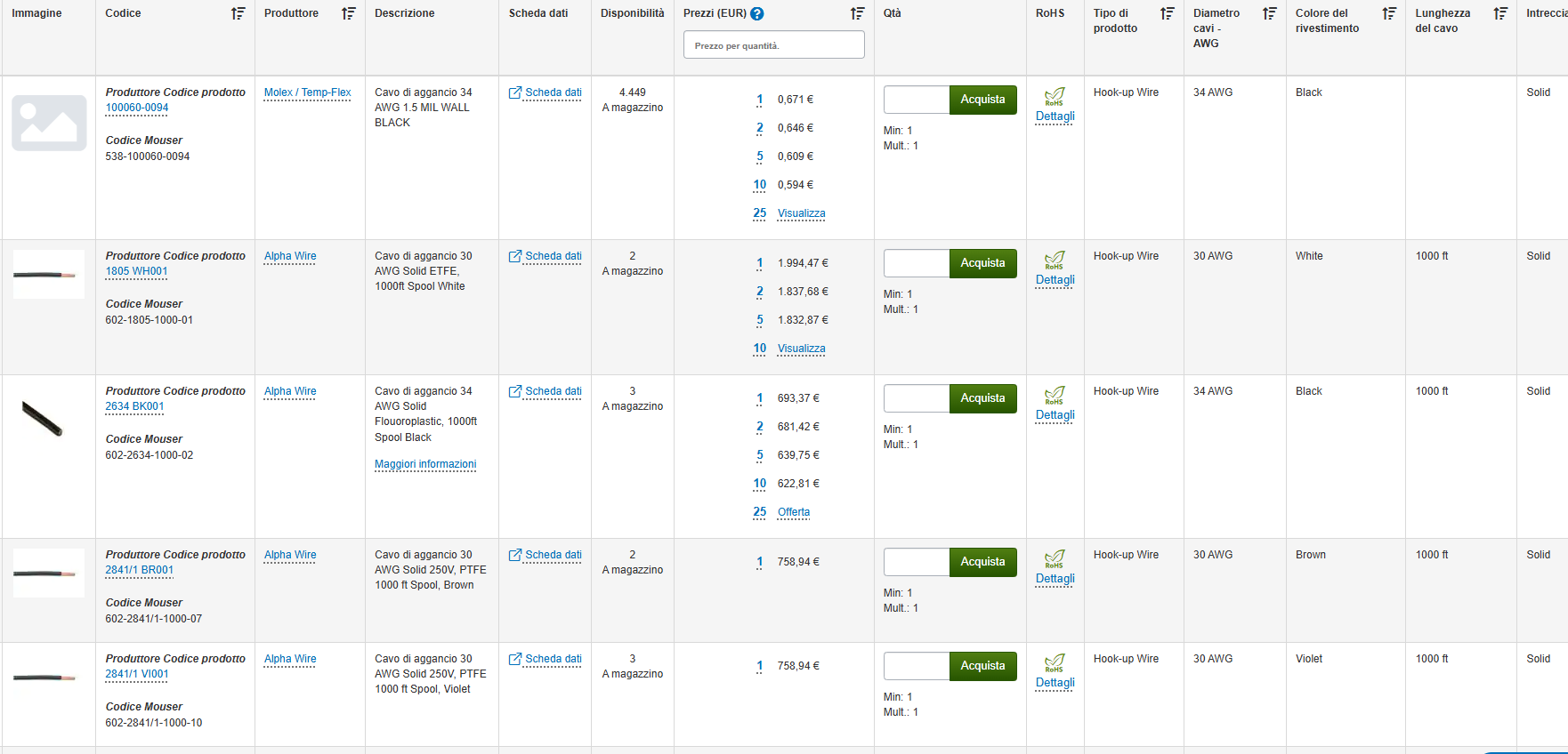

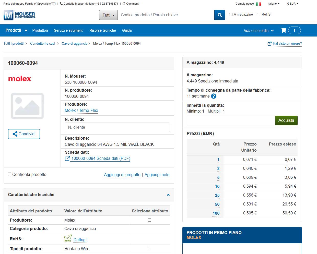

Ancora per fili di diametro piccolo.
Ho cercato su siti si componenti elettronici.
Vedo su MOUSER :
https://www.mouser.it/c/wire-cable/hook ... %20-%20AWG
Pagina Mouser fili cablaggio.png [ 107.36 KiB | Osservato 1247 volte ]
Hanno categorie che, nella versione in italiano, hanno traduzioni che suonano così :
- cavo magnetico : filo di rame unipolare sottile smaltato, usato per avvolgimenti di piccoli componenti elettromagnetici (per fare bobine, elettromagneti, e simili)
- cavo di aggancio : probabilmente il filo wire wrap. E' la pagina mostrata sopra
- fili ad avvolgimento : fili per wire wrap. Questi, però, mi pare abbiano diametro un po' elevato, verso 1 mm
Anche in altri siti cavo magnetico è inteso come filo per avvolgimenti.
Stefano Minghetti

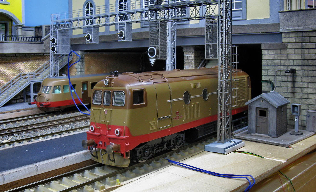

Prova di nuovo segnale, ne ho dovuto montare uno a sbalzo per mancanza di posto sul marciapiede, il portale è in costruzione.

quello del sito credo sia un costo al metro del filo.
Rispetto a TEMU, ALIEXPRESS ed altri eventuali forse risulta alto, ma questi sono siti professionali.
La differenza rispetto a quelli è che ti danno componenti reperibili anche nel tempo e, soprattutto, si tratta di componenti corredati da caratteristiche tecniche (data sheet).
Stefano Minghetti
