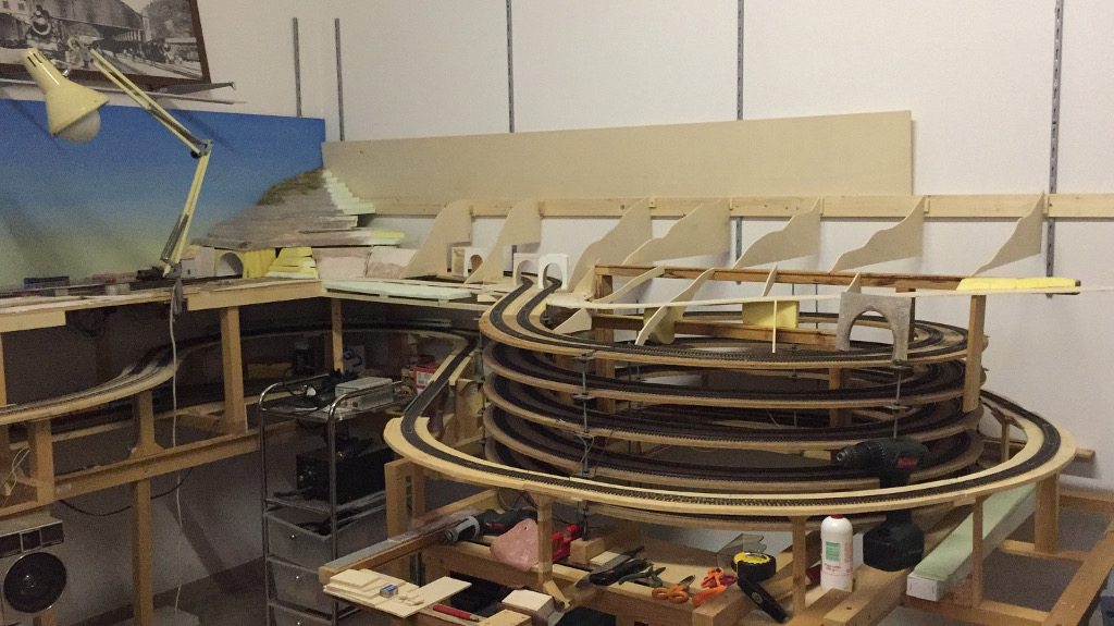

Ciao a tutti, qualche altro passo avanti. Passi lenti ma.. non ho fretta e mi diverto..

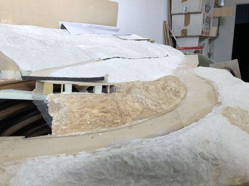

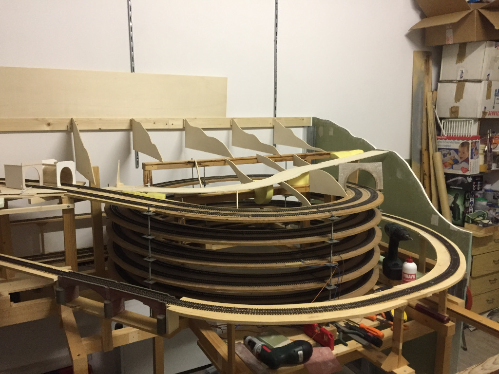

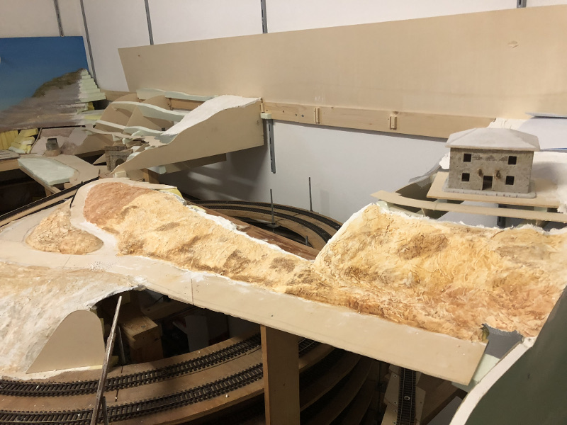

Ciao a tutti,
mi rendo conto solo ora che è passato quasi un anno e mezzo dall'ultimo post!!!
Il tempo purtroppo stà volando via ma, nonostante il fatto che in quest'ultimo anno abbia dirottato buona parte del mio tempo libero ad aiutare i soci del Gruppo Museale del DLF di Ventimiglia, qualche altro passo avanti al plastico è stato fatto.
Ora spero di poterci dedicare piu' tempo.
Elvino

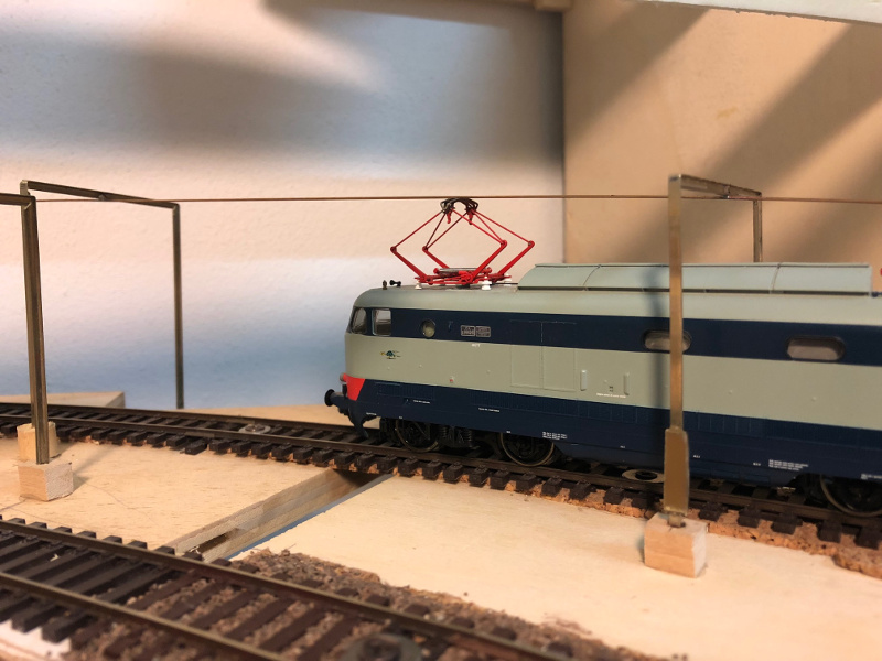

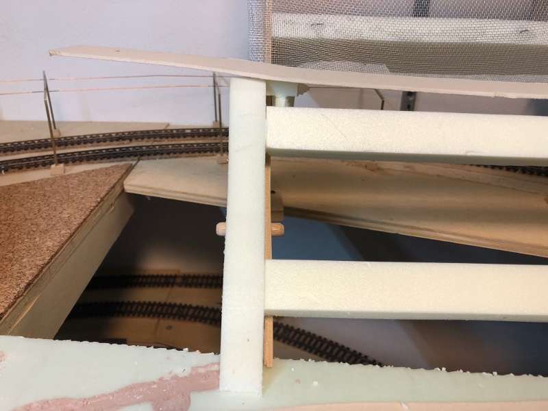

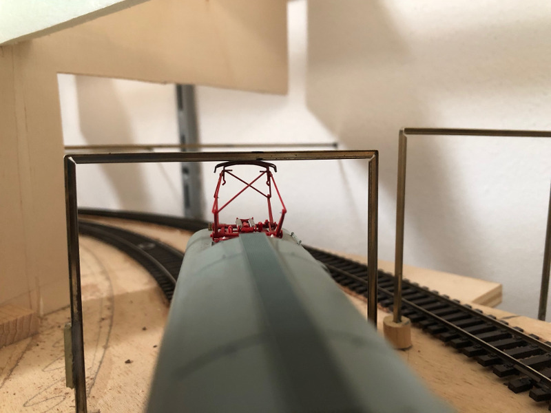

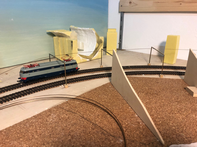

Ieri ho dedicato un paio di ore al plastico ed ho inziziato a posare e testare la catenaria in una futura zona nascosta.
E' stato abbastanza semplice ed il risultato mi soddisfa per il funzionamento.
Qualche foto ed un video.

che filo hai utilizzato per far scorrere il pantografo?
Saluti :mrgreen:
 Oggetto del messaggio: Re: PLASTICO: ValSogno
MessaggioInviato: martedì 16 ottobre 2018, 15:25
Nome: Elvino Ciccarese
Messaggi: 602
Località: VENTIMIGLIA
Ciao, Grazie.
il filo è di bronzo fosforoso da 0,7
quel punto del plastico sarà coperto da montagna e quindi nascosto, ci può stare del filo piu' spesso,
Elvino

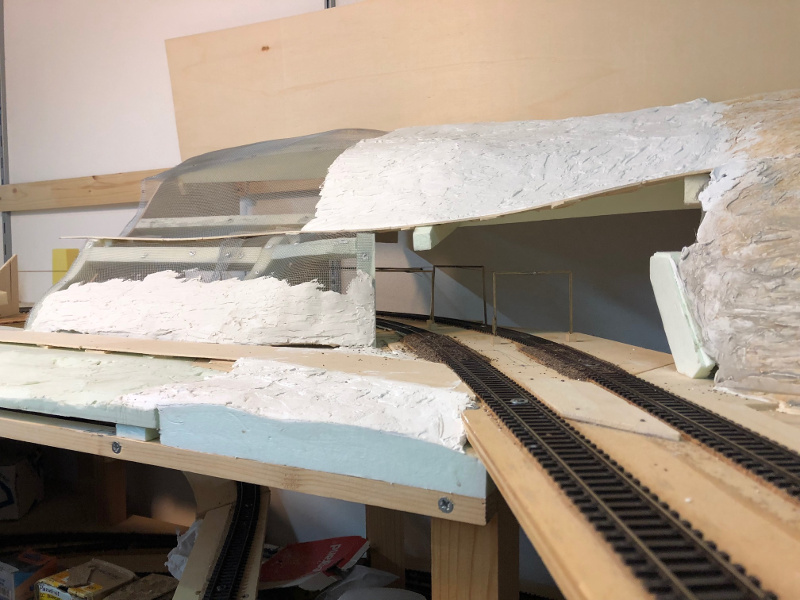

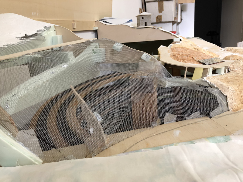

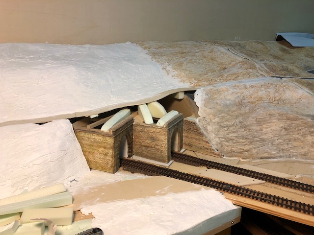

Piccoli aggiornamenti.
Dopo aver testato per qualche giorno la catenaria in zona nascosta, si procede con la chiusura e creazione dei rilievi.
Una parte di questi sarà estraibile per qualsiasi evenienza.
Qualche foto ed un breve video.

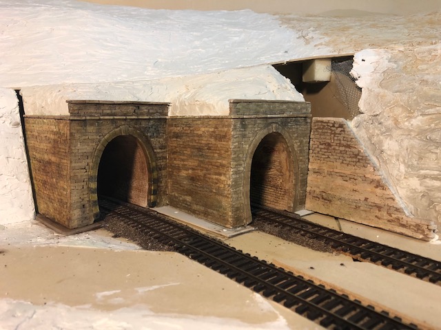

Proseguono i lavori al plastico.
Qualche ora dello scorso week end è stata dedicata alla sistemazione dei due portali ad una canna.
Anche il 'blocco' dei due portali è stato reso removibile, sia per poterli completare con calma in secondo tempo e sia per eventuale manutenzione zona coperta.
Qualche scatto.
