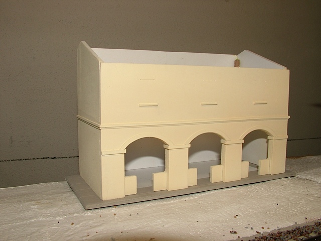

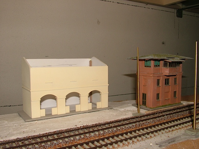

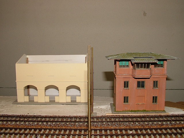

I lavori procedono: il posto di blocco volge alla conclusione e nel frattempo sono già a buon punto con il casello.
A voi qualche nuova foto:

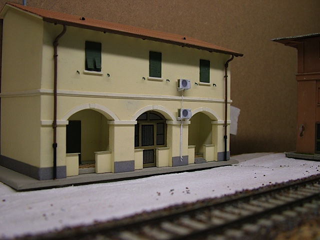

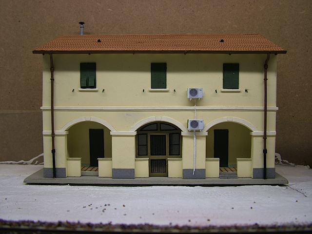

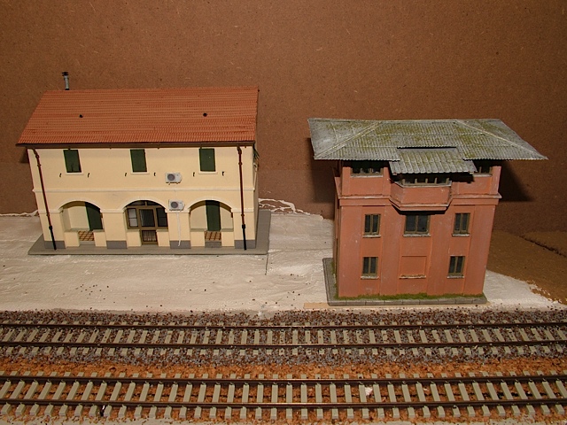

Altri aggiornamenti..........montate le gronde ed i discendenti, piazzate le unità esterne dei climatizzatori, messo il caminetto e le due prese d'aria sul tetto.
Prossimo step una leggera invecchiatura.

Davvero lavori molto belli Alessandro. Come hai fatto le unità esterne dei climatizzarori?

Ciao Eurostar e grazie per l'apprezzamento!
Le unita esterne le ho fatte così: ho cercato le immagini relative a "climatizzatori" in internet ed ho scelto e salvato la più adatta alle mie esigenze.
Poi sono andato a vedere le misure di un'unità monosplit (quelle che dovevo rappresentare) che trasposte in H0 sono: L 9mm X H 6,5mm X P 3mm.
Per farle ho usato un pezzettino di forex da 3 mm di spessore ed altri ritagli più sottili di plasticard, ma può andare anche la carta.
Poi ho ritagliato le staffe di sostegno su plasticard da 0,4 mm ed ho incollato la mini-stampa e le staffe con cianoacrilico ed il risultato è quello che vedi.
