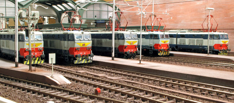

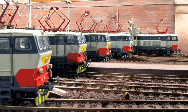

Ho finito di patinare i caimani... sì, niente a che vedere con i lavori di certi "campioni dell'invecchiamento", ma mi piacciono molto... comunque adesso non ho più scuse per incominciare gli edifici. Ma non domani :)
caimani.jpg [ 127.49 KiB | Osservato 8052 volte ]
caimani2.jpg [ 104.58 KiB | Osservato 8052 volte ]

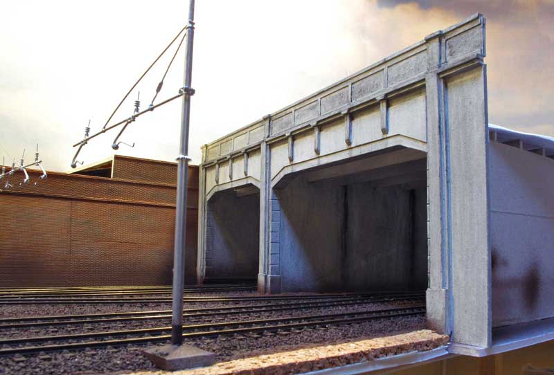

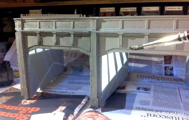

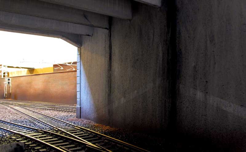

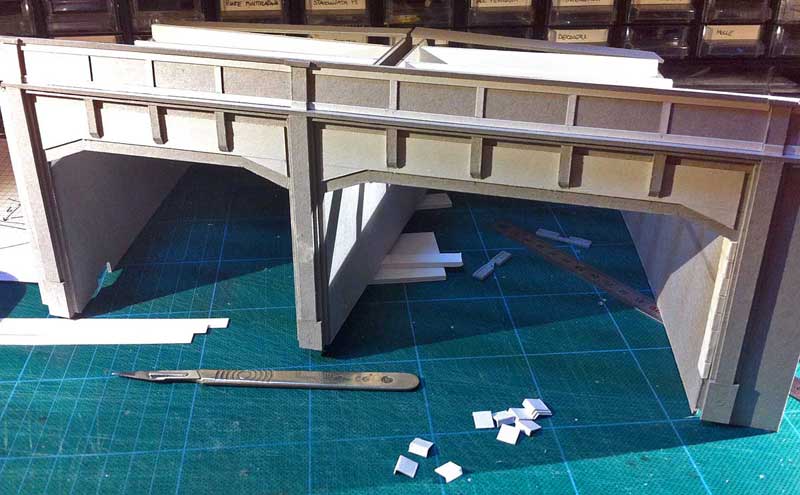

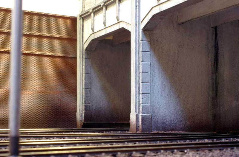

Dovevo cominciare a costruire gli edifici che si affacciano su tutta la stazione e sul fascio est ma prima ho pensato di finire il secondo ponte stradale, quello che "chiude" la visuale sulla estrema destra del plastico (lato città).
La procedura di costruzione è stata la medesima dell'altro ponte stradale: struttura in cartoncino da 2 mm, travi in foamboard (polistirolo da presentazioni grafiche, simile ma non uguale al forex) e decori in cartoncino di vari spessori.
ponte1.jpg [ 53.79 KiB | Osservato 7777 volte ]
Non volevo fare un'esatta copia dell'altro ponte, perciò questo ponte si distingue per alcuni dettagli oltre alla forma che segue necessariamente il percorso dei binari, tra cui l'altezza leggermente inferiore e una serie di decorazioni ispirate a vari ponti presenti al vero nella cintura milanese.
Il ponte è stato verniciato in grigio cemento, sono state dipinte le fasce bianche laterali per le nicchie di salvataggio e infine è stato sporcato con l'aggiunta di una canalina portacavi.
ponte2.jpg [ 49.38 KiB | Osservato 7777 volte ]
ponte3.jpg [ 47.26 KiB | Osservato 7777 volte ]

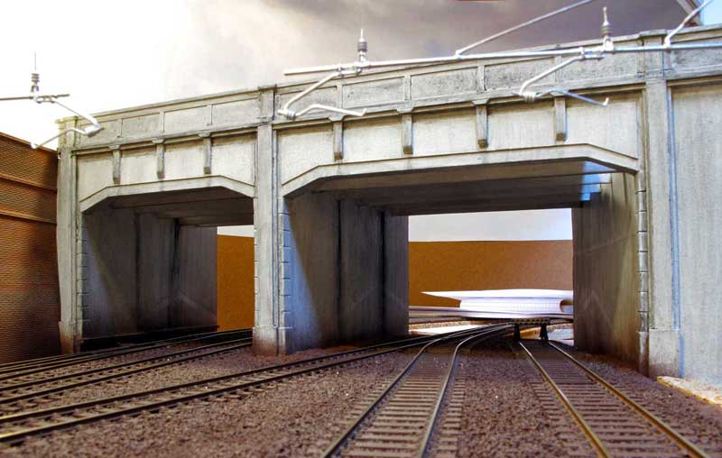

Dopo averlo incollato nella sua sede, ho provveduto a mascherare le giunzioni con un po' di massicciata e una base di patinatura...
ponte4.jpg [ 53.88 KiB | Osservato 7777 volte ]
ponte5.jpg [ 36.47 KiB | Osservato 7777 volte ]
ponte6.jpg [ 51.3 KiB | Osservato 7777 volte ]
Non finirò mai di stupirmi di quanto sia veloce realizzare le cose in cartoncino... e non mi sento nemmeno in colpa se le cose vengono male e le butto e ricomincio, perché alla fine spendo quasi niente.

Allora, vediamo un po':
Torrino-Pollino ha scritto:
Giusto per curiosità, quante ore per farlo?
Allora, non sono stato a cronometrare con precisione anche perché ho dovuto interrompere spesso, comunque in linea di massima direi (abbondando e andando anche a lavorare):
Giorno 1
- 20 mins per disegnare i profili su cartoncino e su foamboard;
- 15 mins per tagliare i pezzi;
- 45 mins per incollarli tra loro e adattarli alla forma finale;
- 1 notte perché il tutto faccia presa
Giorno 2
- 2-3 ore per ritagliare tutti i decori e incollarli
- 1 altra notte perché tutto sia incollato a dovere
Giorno 3
- 45 mins per la verniciatura in grigio
- 1 altra notte per l'asciugatura
Giorno 4
- 1 min per incollaggio canalina (plasticard da 2x2mm, foglio da 0.25 incollato sopra leggermente sporgente a imitazione del coperchio e mensole sempre in plasticard da 0.25 x 0.25)
- 30 mins per le righe bianche (compresa posa maschera con scotch di carta)
- 2 ore per la patinatura
Poi va aggiunto:
- 10 mins per incollarlo nella sua sede
- 20 mins per i ritocchi con ghiaino e almeno 1 notte per aspettare che la colla sia asciutta.
Direi che in una settimana lavorativa si finisce. Patinatura a piacere... e niente botte, manco a Novegro :mrgreen:

Andrea, sapessi quante volte mi sono detto "tutto qui?" una volta finito il lavoro!!! Mi aspettavo mille complicazioni e invece... taaaaaac! Una delle classiche cose che si fa prima a fare che a descrivere. E se il lavoro viene male? Si butta via e si ricomincia! Quanto ho perso? un paio d'ore? Capirai...
Comunque se ti serve qualche ponte per la Valpambiana la mia impresa di costruzioni te lo fa molto volentieri, magari anche in stile meno "milanese"...
