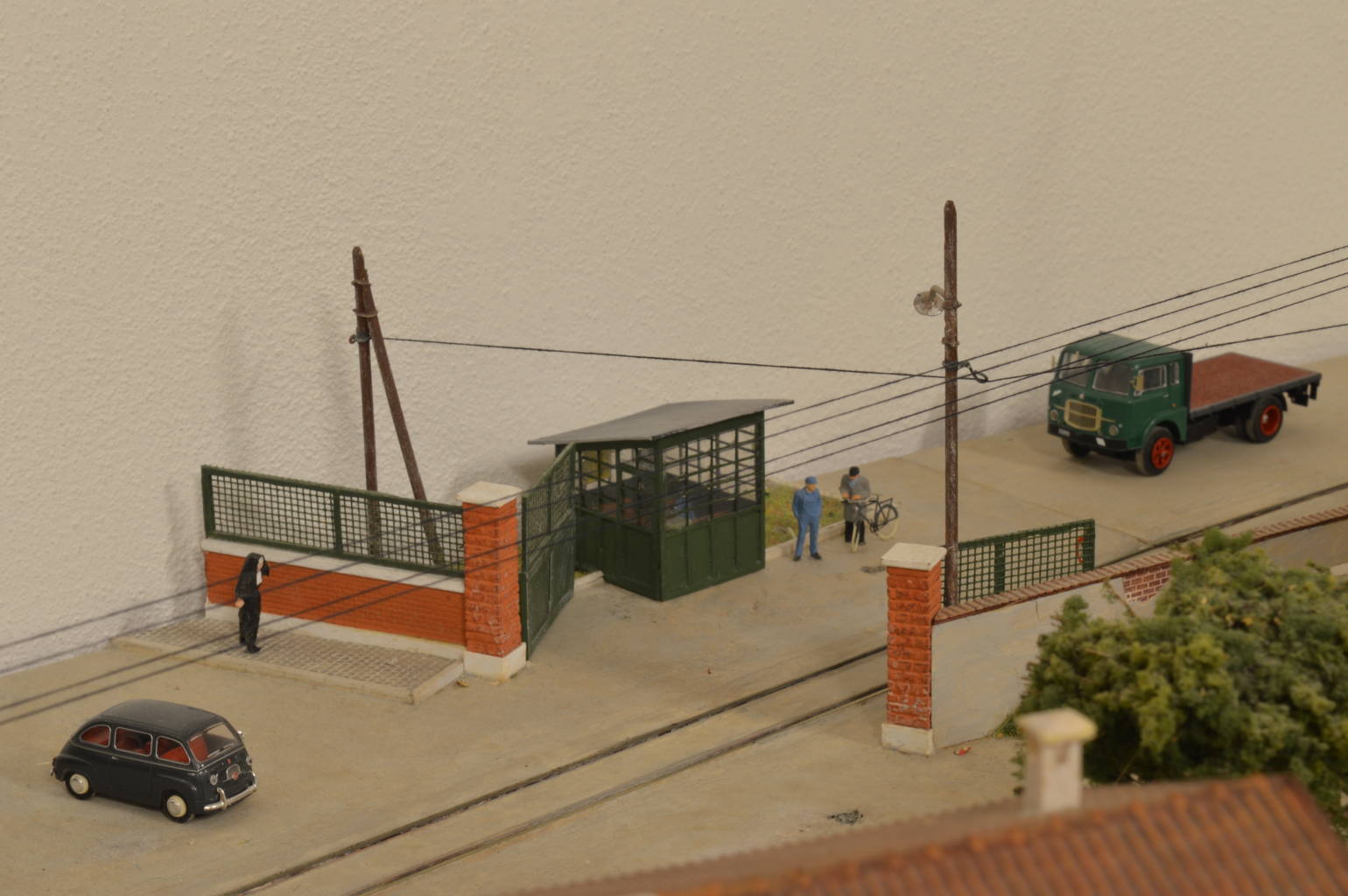

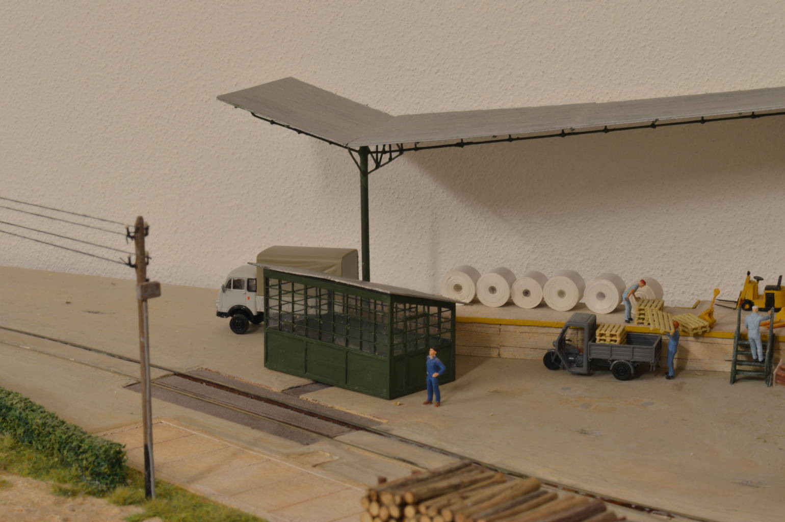

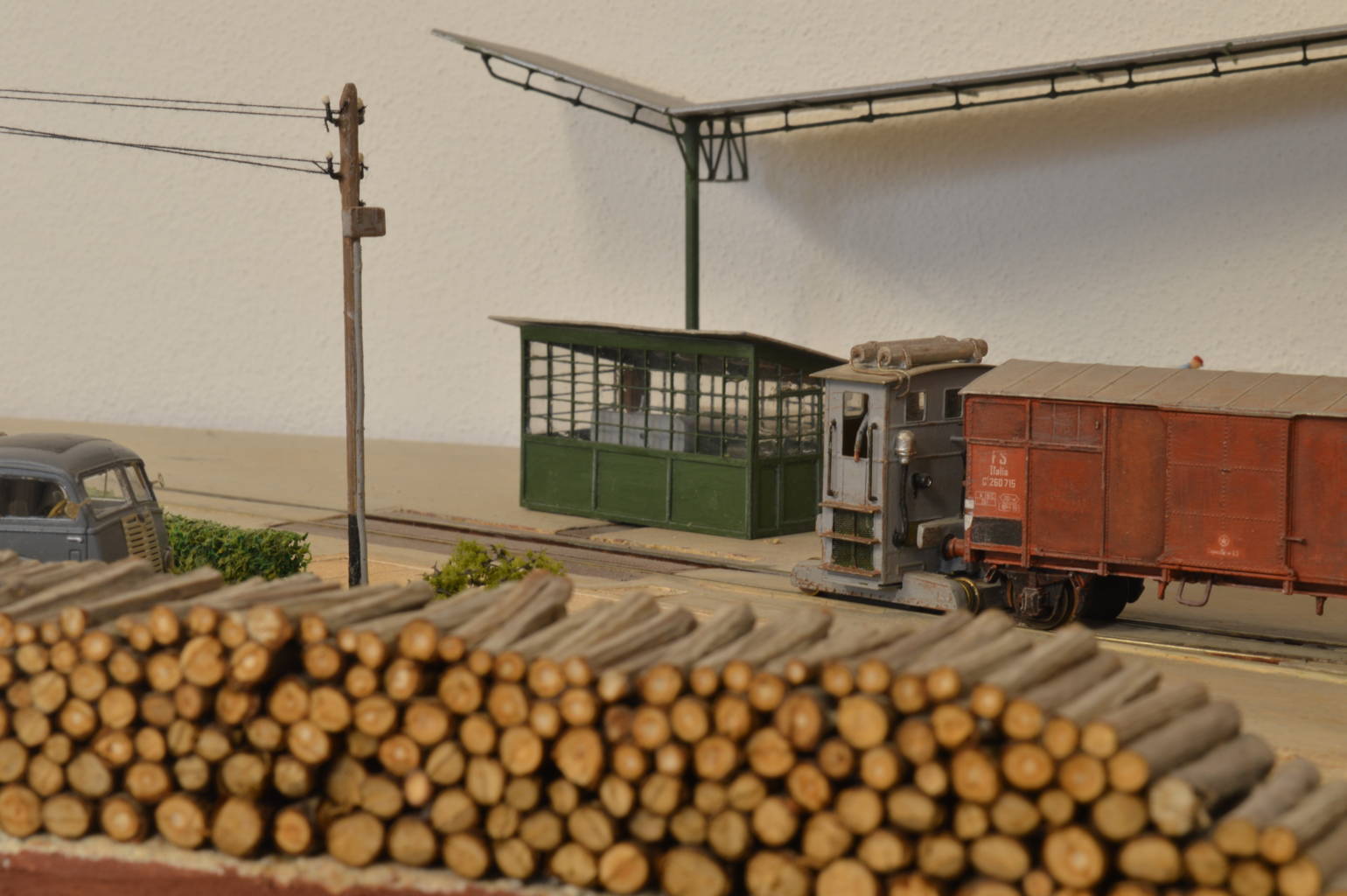

Presentati i due casotti nelle sedi, ancora privi di copertura definitiva.

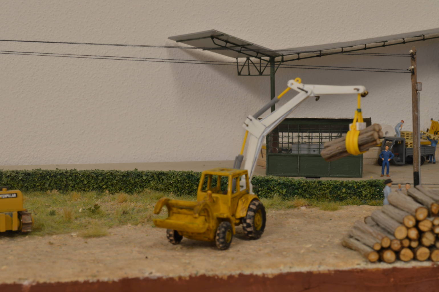

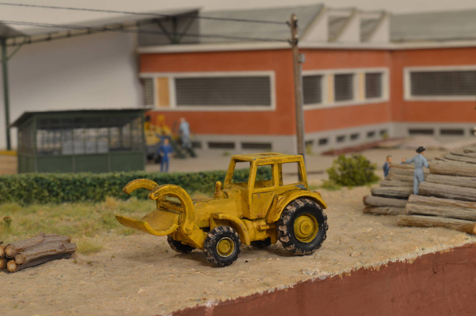

In attesa di ricevere il materiale per ultimare le tettoie vorrei cimentarmi nell'elaborazione di questo modesto trattore dal'aspetto giocattolesco, dotandolo di un braccio per movimentare i tronchi in quanto l'originale è troppo limitato in altezza e non consente lo scarico dei carri/autocarri ed il successivo accatastamento dei tronchi.
Seguiranno a breve aggiornamenti.

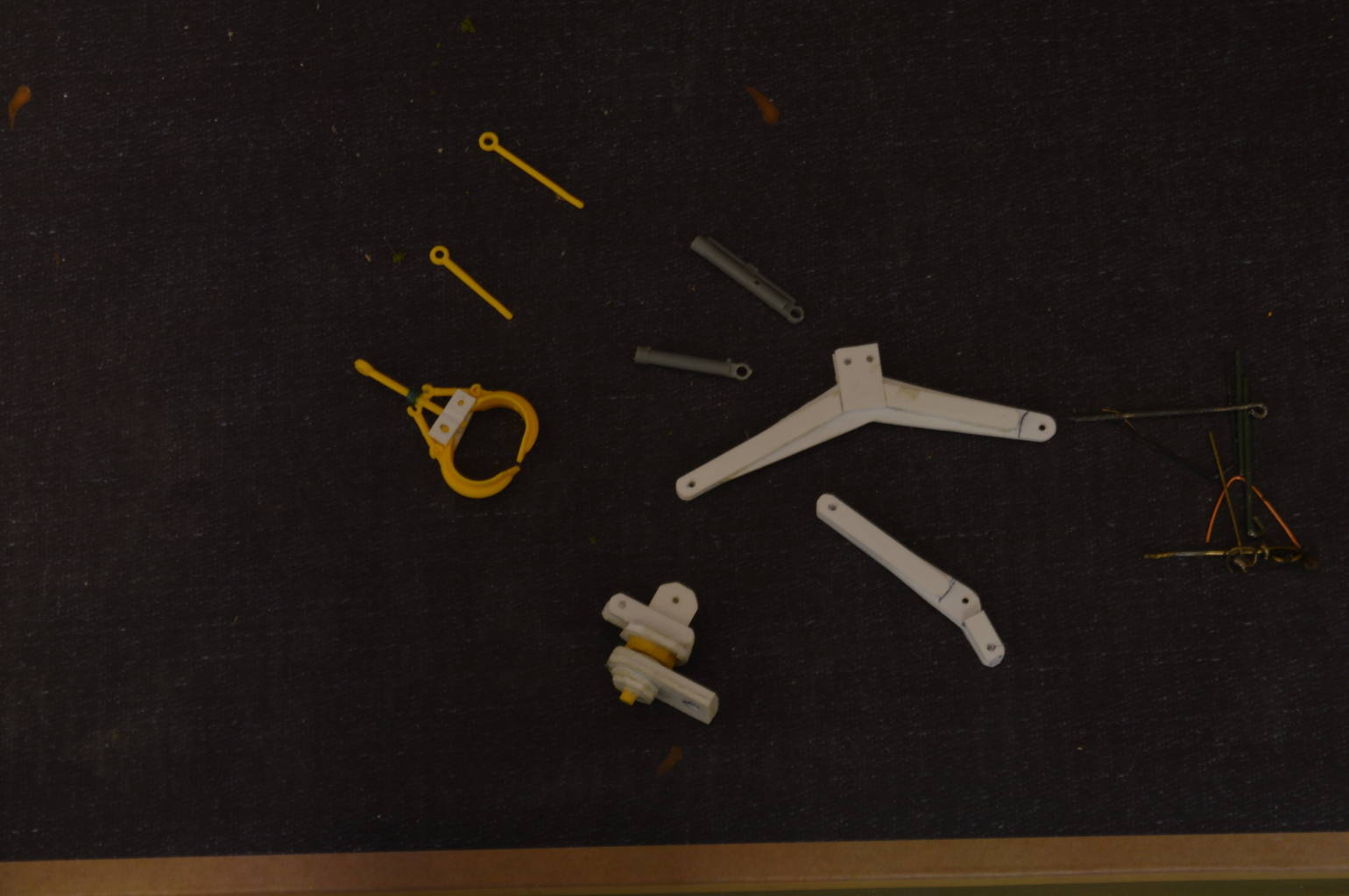

Iniziata la realizzazione dei componenti del braccio, utilizzando fogli in plastica evergreen di vario spessore, le altre parti sono residui di scatole di montaggio.

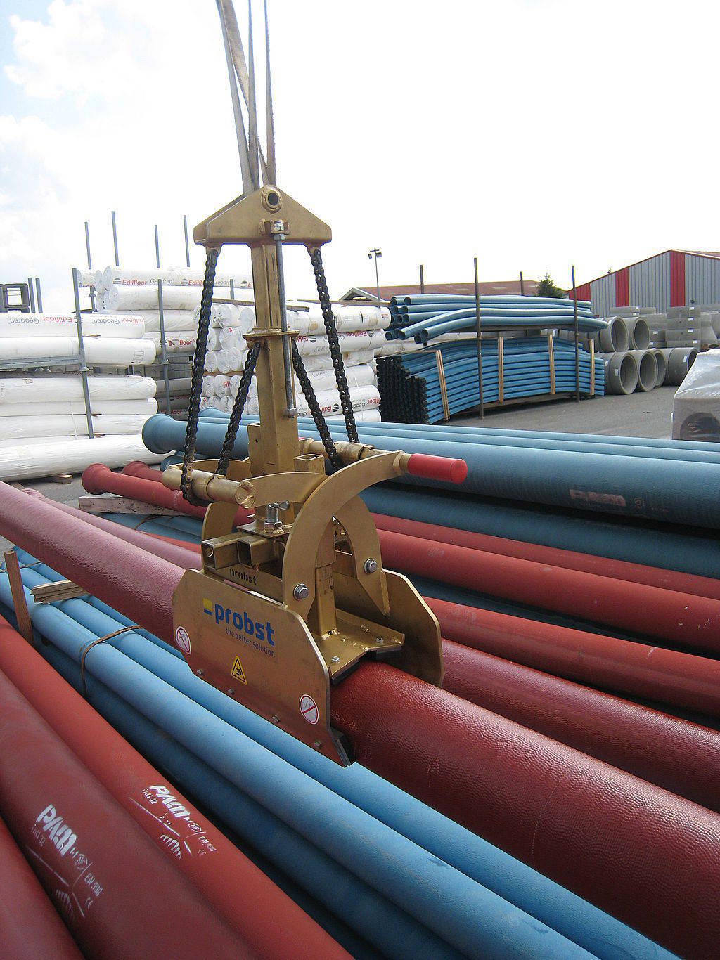

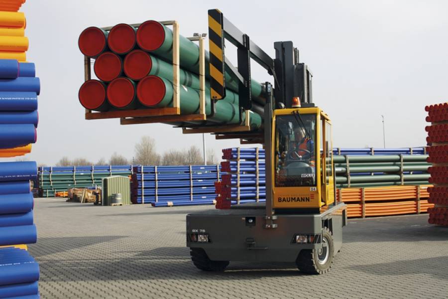

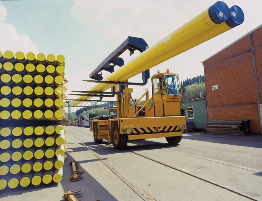

Se i tubi non sono molto lunghi potrebbe anche essere modificata, in caso contrario avrebbe bisogno di molto spazio in larghezza per potersi muovere.
Ti posto tre immagini trovate in rete nella speranza che ti possano essere utili, come puoi notare i tubi vengono caricati lateralmente sulla lunghezza, mentre la lima li trasporterebbe sulla larghezza.

Bell'aggeggio. Però quei tubi sono in acciaio, si vede come si incurvano, mentre nel mio caso sarebbero di ghisa, e da quanto ho trovato non si realizzano in lunghezze superiori a sei metri (20 ft, guardacaso come un container), quelli si vede che superano i 10, forse anche 15 m. Interessante come sono ingabbiati: quello farebbe comodo sul carro carico... :wink:

Se la larghezza è quella di un container allora puoi modificare benissimo il lima dotandolo di un apposito congegno adatto alle dimensioni dei tubi, ovviamente devi avere spazio intorno per poter manovrare facilmente, tenendo conto l'ingombro in larghezza di poco meno di 7 cm. in scala.

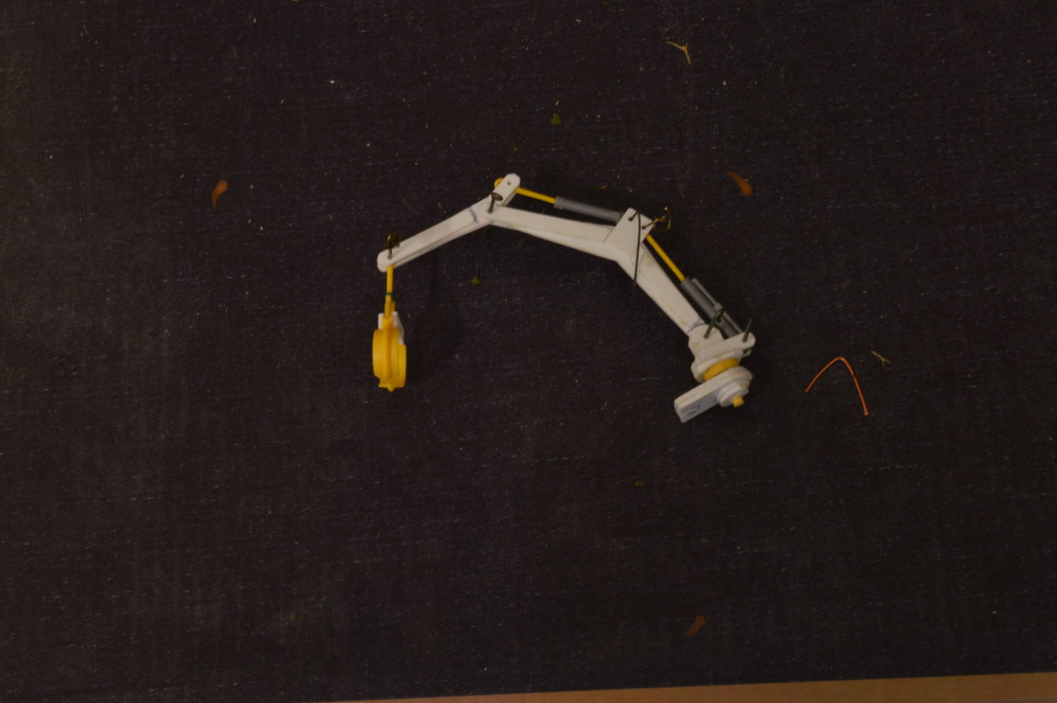

Prova di assemblaggio dei vari componenti in maniera provvisoria.

Il braccio è stato presentato sul trattore in maniera provvisoria, l'apparato è stato concepito per ruotare di 360° ed i bracci sono muniti di cilindri che permettono loro di alzarsi ed abbassarsi come nella realtà in maniera tale da poter effettuare ogni tipo di movimento di carico/scarico/ accatastamento dei tronchi.

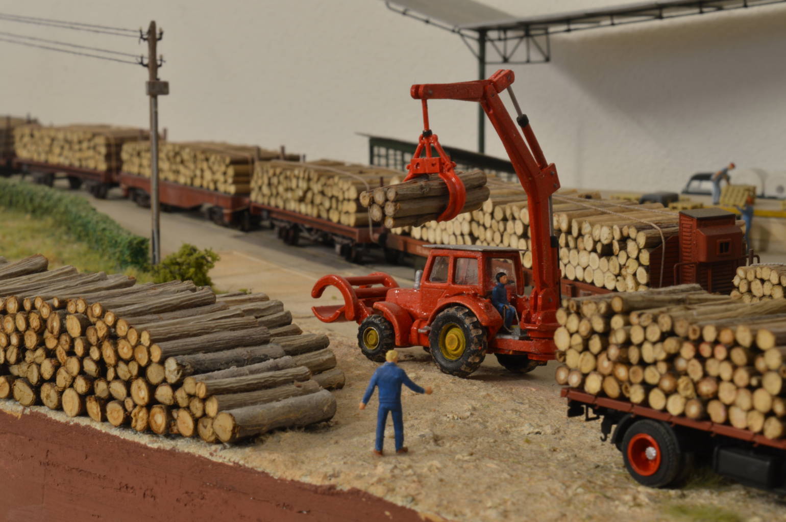

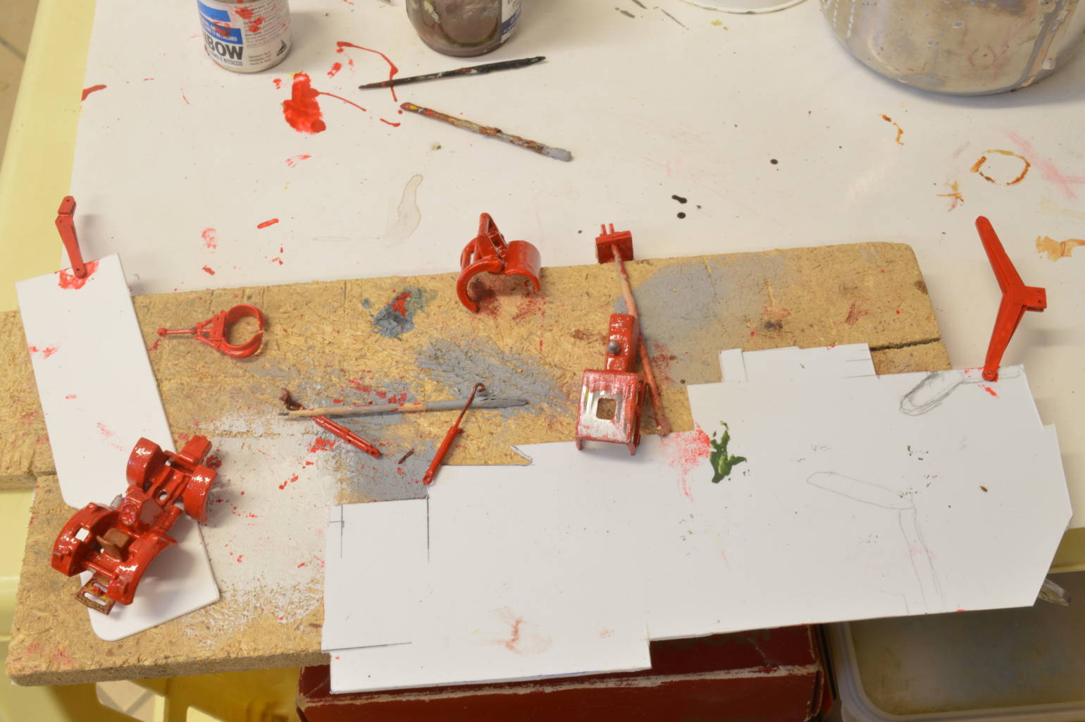

Smontaggio di tutti i componenti e verniciatura di colore rosso più scuro di come appare nell'immagine.

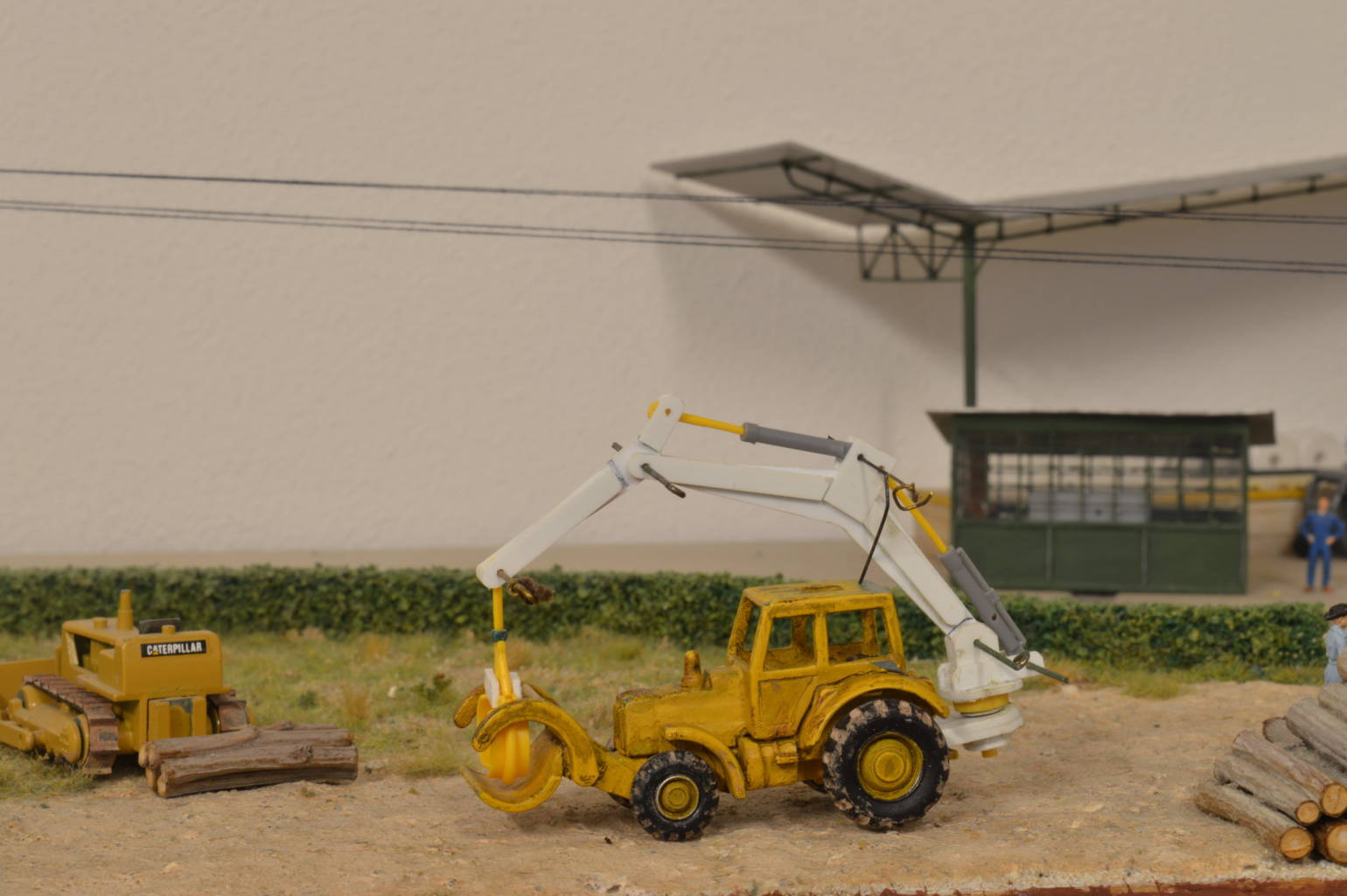

Messaggi: 952
I vari pezzi sono stati assemblati, è stato aggiunto un tetto di lamiera al trattore mentre i perni tra i vari cinematismi sono stati ottenuti da fermagli per carte, ricavandone degli spezzoni di lunghezza adeguata.
Manca ancora qualche particolare ed il colore sa troppo di nuovo.

Molto bello il trattore, ha acquisito tutto un'altro aspetto. Visto che devi ancora aggiungere qualche dettaglio ti suggerisco (a mio modesto parere) di inserire degli appoggi fissi che permettano al trattore di non ribaltarsi quando lavora col braccio esteso in direzione laterale. Sto parlando di quei martinetti idraulici retrattili che migliorano l'appoggio in fase di lavoro.
In ogni caso stiamo parlando del pelo nell'uovo! Buon lavoro. Oliviero.
Ps: come hai realizzato le incrostazioni di terra nel battistrada dei pneumatici?

Ti ringrazio per l'apprezzamento Oliviero, per fare un buon lavoro bisognerebbe riprodurli funzionanti in modo da poterli ripiegare in posizione di riposo, ci penserò, l'idea mi intriga.
Per quanto riguarda le incrostazioni, è un composto di stucco e colore marrone mescolati tra loro in modo da assumere un colore beige chiaro come la terra secca, si passa negli incavi del battistrada e poi si pulisce la superficie di rotolamento.
