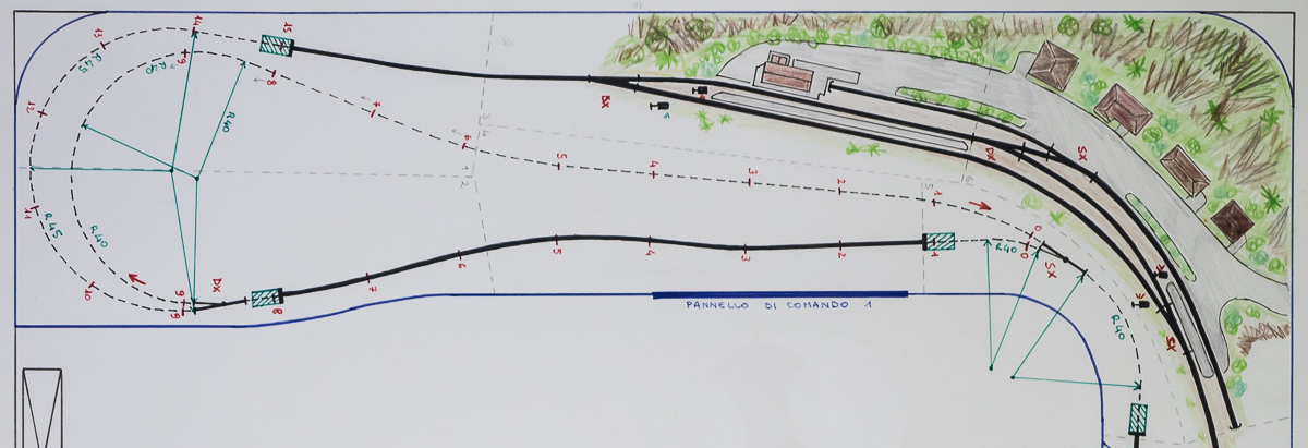

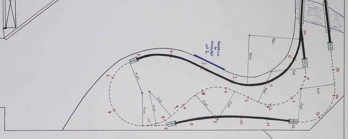

Il progetto è del 1998, portato avanti ad intermittenza fino al 2005 e poi abbandonato del tutto fino ad un anno fa.
La stanza misura 4,07 x 3,00

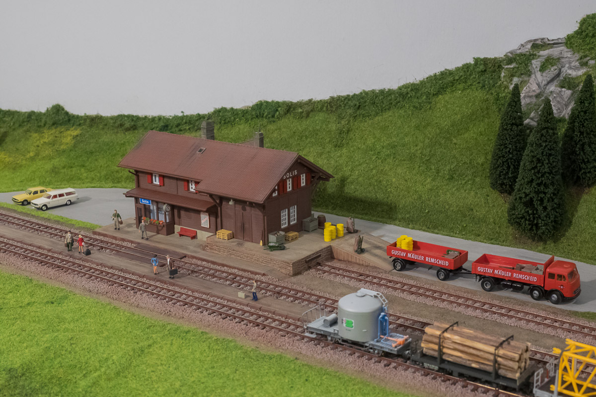

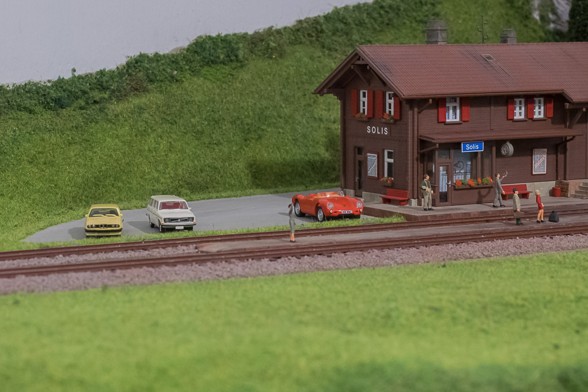

Adesso che sono arrivate altre auto si capisce che la Porsche 550 che è parcheggiata a fianco della stazione dal 2005 (regalo di mia figlia) non è in H0.
Né il modellino né la sua scatola hanno alcuna indicazione della scala.
Controllando su internet il produttore fa principalmente 1:43 e 1:72 quindi deduco che sia un modello in 1:72.
Morale: eliminato dal plastico
Era comunque una vettura rara e molto costosa (al vero intendo): improbabile che fosse parcheggiata in una stazioncina minore come Solis...

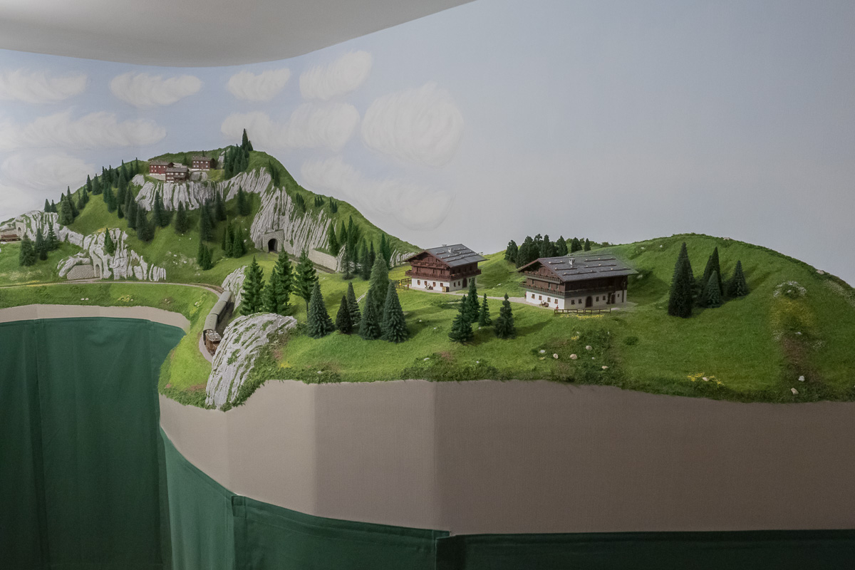

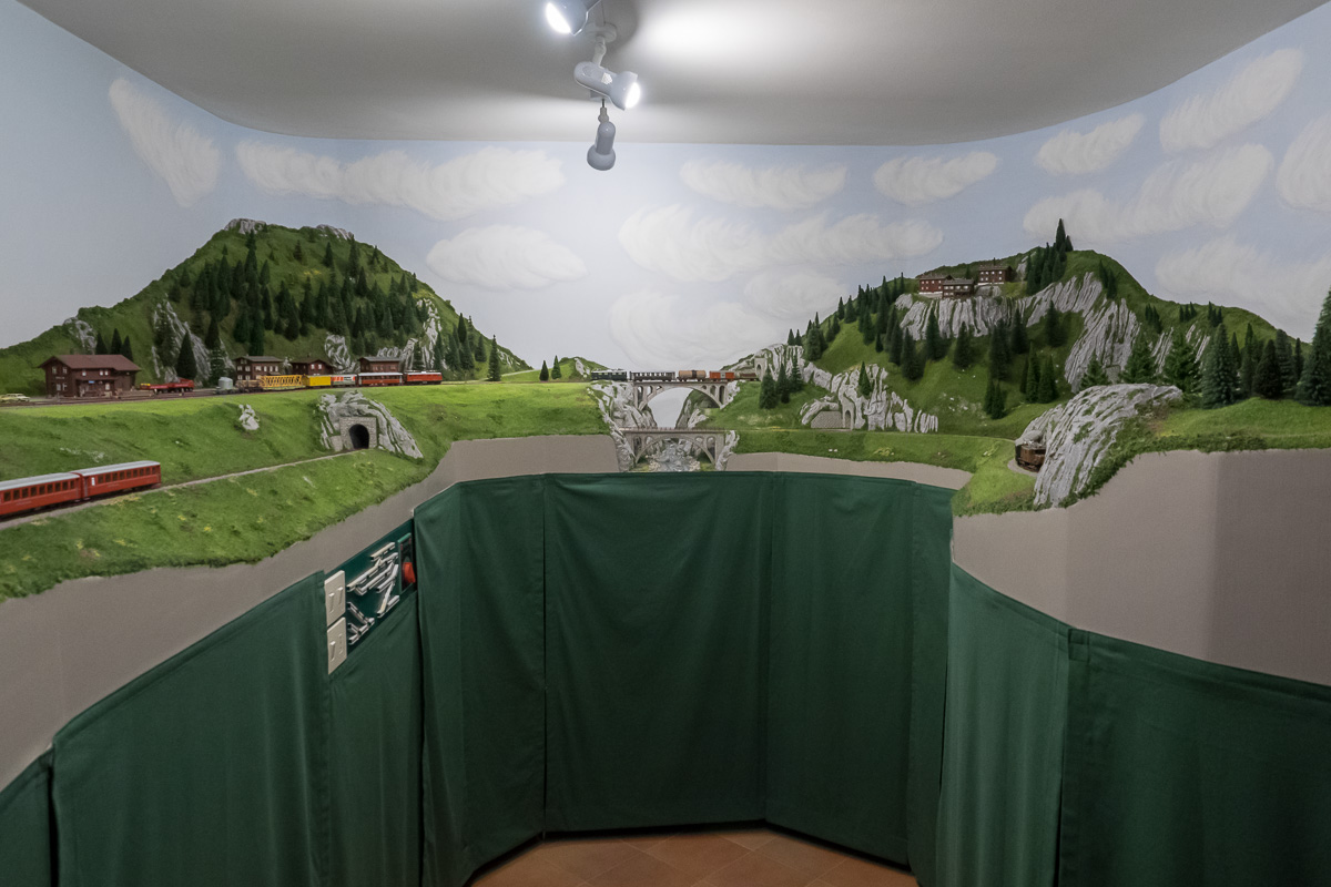

Ancora qualche foto: prima quelle dal fondo della stanza...

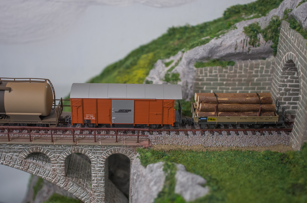

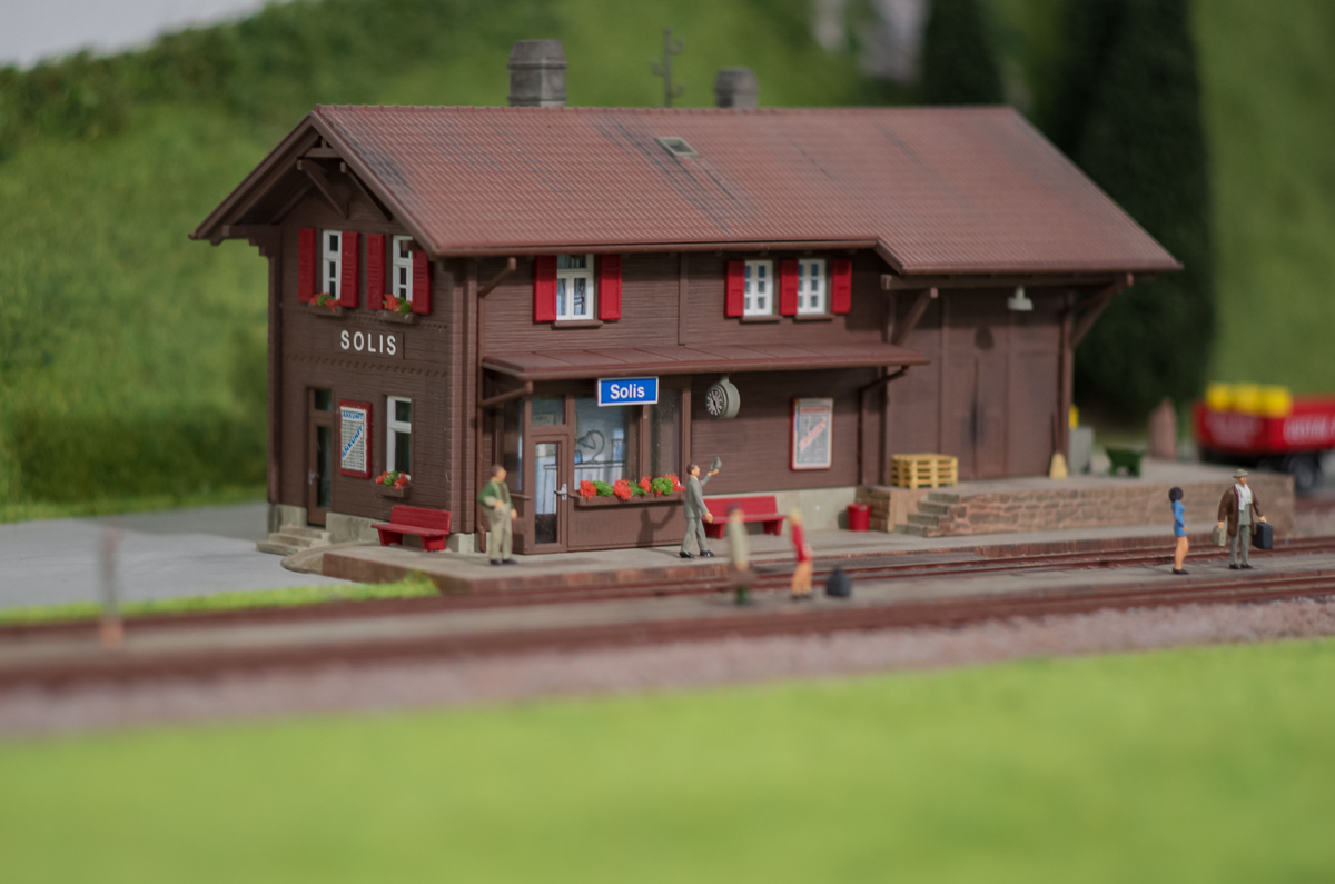

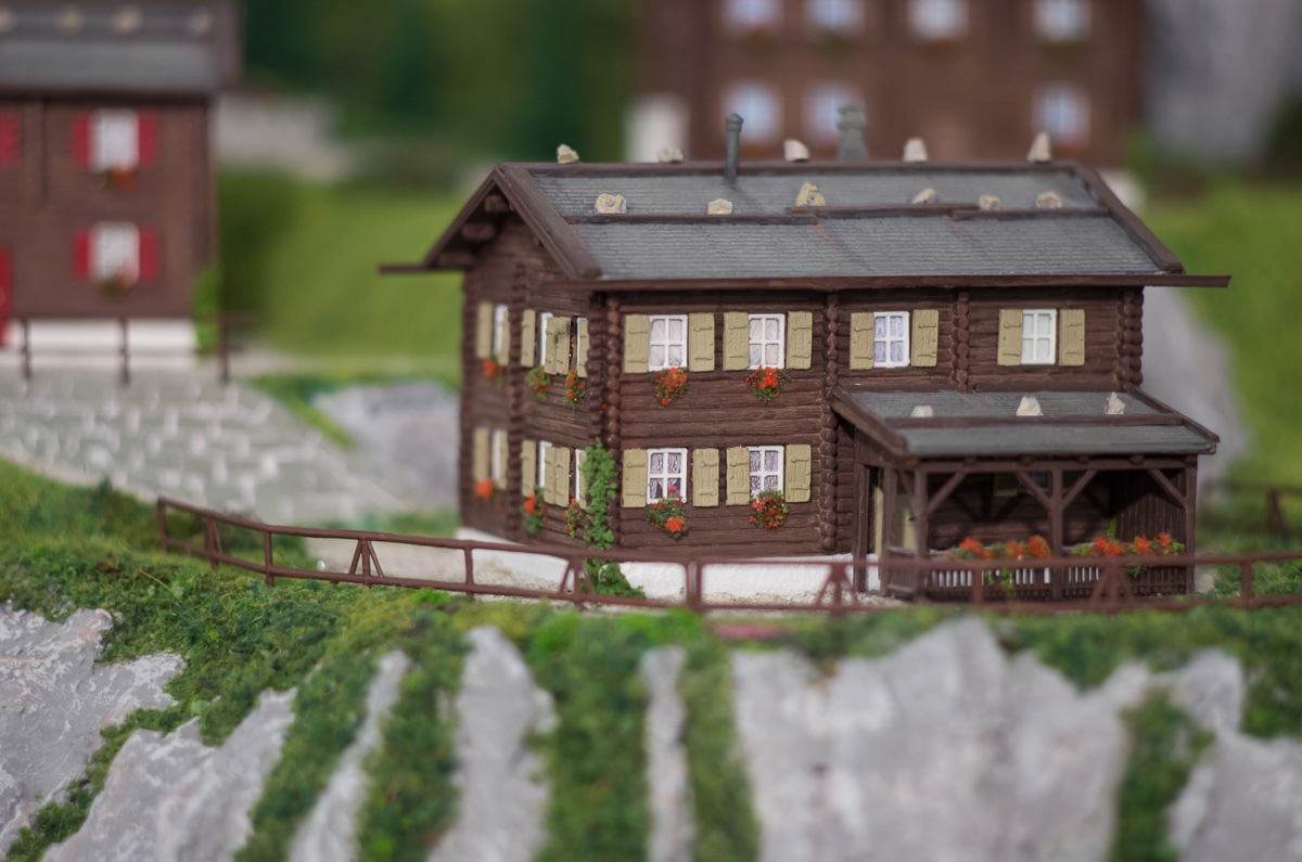

... e poi alcuni dettagli, come promesso.
Auguri a tutti...
:wink:
Commento file: ...stanno scaricando degli inquietanti fusti gialli? (ovviamente mancano ancora gli scaricatori...)

Suggerirei di spostare il rimorchio del camion a fianco della piattaforma (io leverei il rimorchio) :oops: e farei sterzanti le ruote delle auto parcheggiate sul piazzale, piccolo accorgimento da adottare sempre per rendere più credibile un giocattolino :mrgreen: . Poi metterei un Postale di quelli piccoli tipo Ducato, Sprinter, Transit, parcheggiato dietro la stazione. Curiosità :D . Da quando è stata realizzata la ferrovia dei piccoli postali erano adibiti a bus-navetta tra la stazione e l'abitato più vicino, troppo distante dalla stazione, rispettando gli orari dei treni (ho "smarrito" una foto 1911 che ritrae il pulmino proprio a Wiesen con l'autitsta in orgogliosa posa :evil: ). Ora questo servizio è relegato a poche piccole realtà :(

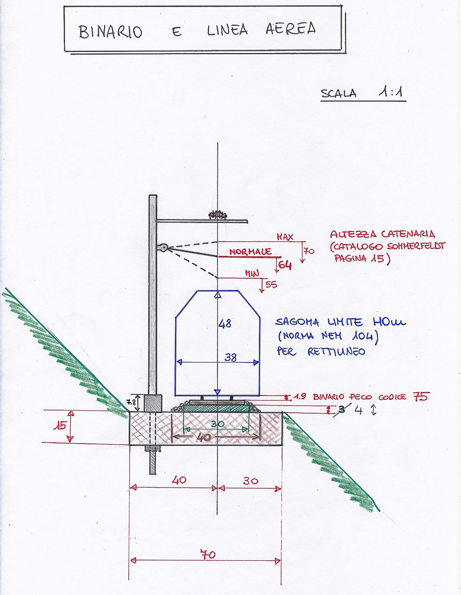

Più che alla collocazione di particolari di dettaglio, da farsi a tempo debito ... qui bisogna pensare a come risolverai l'impasse del montaggio della palificazione della linea aerea: spero di sbagliarmi ma per un posizionamento dei pali corretto lungo il tracciato io di spazio sufficiente non ne vedo affatto, considerando che vanno per la maggior parte nel lato interno - dietro il binario - rispetto alla visuale di chi guarda, per non compromettere la visibilità dei convogli.
Sulla palificazione della stazione, se non hai predisposto già un progetto di massima in precedenza, la vedo dura anche lì.

Alessandro Salamon ha scritto:
... qui bisogna pensare a come risolverai l'impasse del montaggio della palificazione della linea aerea: spero di sbagliarmi ma per un posizionamento dei pali corretto lungo il tracciato io di spazio sufficiente non ne vedo affatto...
Non sei il primo a sottolineare questa preoccupazione...
Io non ho ancora iniziato questo lavoro perché, data l'altezza e la profondità del plastico, una volta predisposta la linea aerea rischio di danneggiarla nel fare altri lavori. I due unici semafori già piazzati (e mi sono pentito di averli già sistemati) vengono sistematicamente protetti per non rischiare di piegarli inavvertitamente. Non potrei fare altrettanto con tutti i pali e soprattutto con la catenaria. Però la linea aerea è prevista sin dall'inizio e io mi sono sempre attenuto ad uno "standard" (v.allegato) nella posa della massicciata e del prato che dovrebbe lasciare sufficiente spazio ai plinti dei pali (ne ho già qualcuno e nei punti più critici ne ho simulato la posa). Forse le foto schiacciano un pò la prospettiva e non fanno percepire come a fianco della massicciata ci sia spazio per i pali...

Comunque alla ripresa dei lavori, dopo l'Epifania, la scaletta sarà:
1) progettazione e rifacimento del portale della galleria "Solis" con inserimento almeno parziale della cabina elettrica (spero di esserne capace, non ho mai auto-costruito un edificio...);
2) progettazione definitiva e realizzazione della linea aerea.
Quindi a breve scoprirò se ho commesso errori che rendono problematica la posa della linea aerea.

...Suggerirei di spostare il rimorchio del camion a fianco della piattaforma (io leverei il rimorchio) :oops:
Così però il camion ostruirebbe il passaggio delle auto da e per il parcheggio
