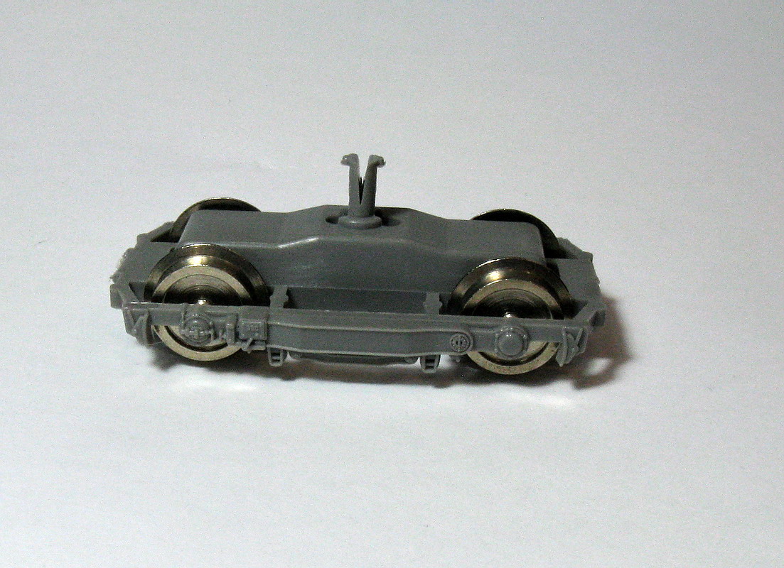

UN TESTER PER I SENSORI AD ASSORBIMENTO, autarchico.
Tutto parte da un vecchio modello Lima ormai disastrato cui è stato cannibalizzato un carrello.
17-05-2026 07-17-13_0028.jpg [ 109.9 KiB | Osservato 1870 volte ]
Il carrello è questo.

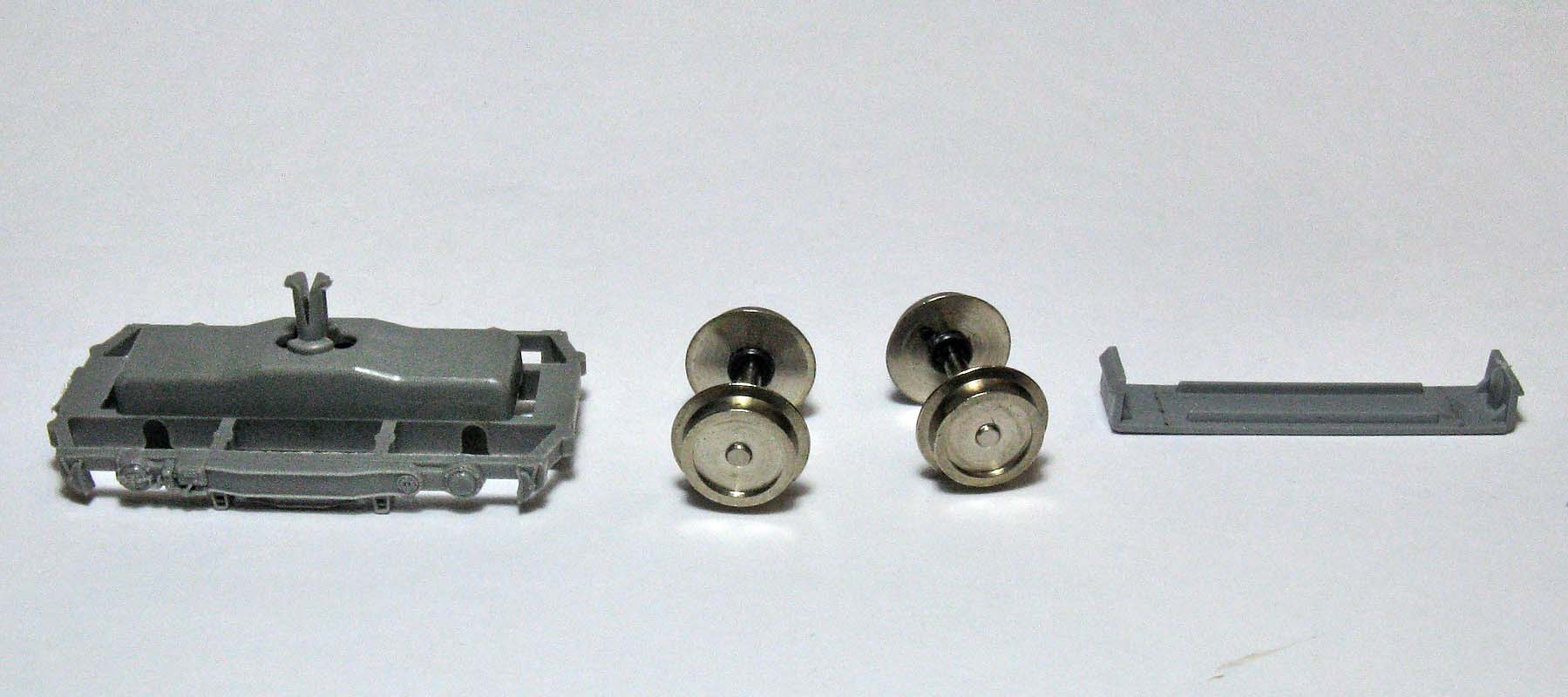

Una volta smontato si presenta così:

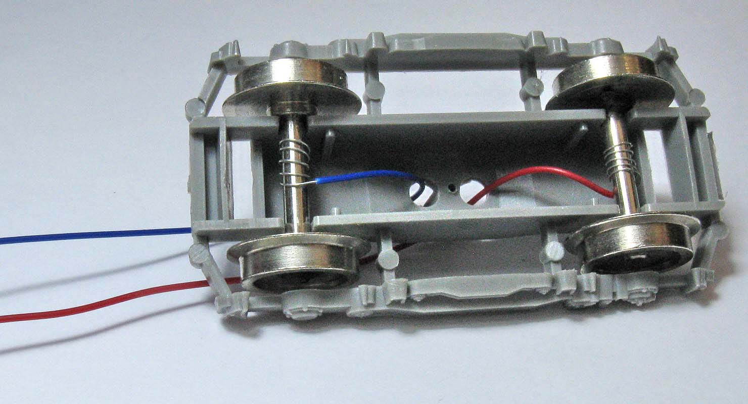

Messaggi: 5116

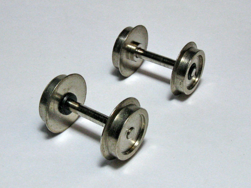

Le due ruote sono isolate tra loro, ma hanno l'asse in contatto elettrico con una delle due. La ruota isolata si riconosce dall'isolante nero sul mozzo.
Queste due ruote andranno rimontate con il mozzo isolato dalla parte opposta l'una rispetto all'altra.
17-05-2026 07-07-07_0006.jpg [ 226.76 KiB | Osservato 1868 volte ]

Messaggi: 5116

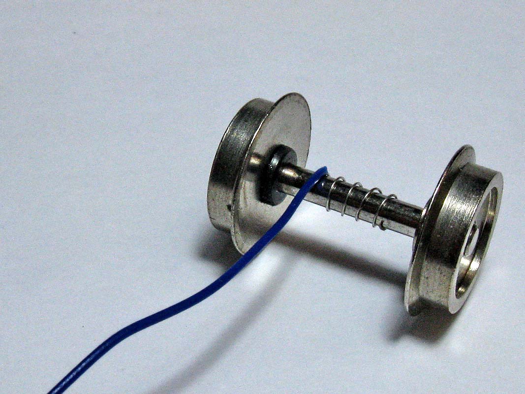

Si procede con l'avvolgere alcune spire di filo elettrico attorno all'asse.
17-05-2026 07-10-31_0013.jpg [ 126.14 KiB | Osservato 1868 volte ]

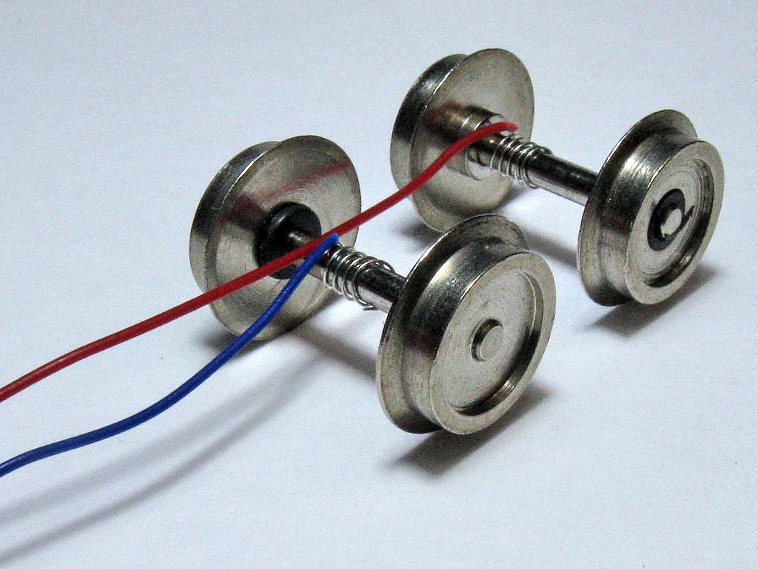

La stessa cosa deve essere fatta sull'altro asse.
17-05-2026 07-12-58_0015.jpg [ 134.44 KiB | Osservato 1868 volte ]

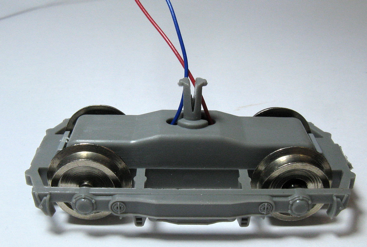

Messaggi: 5116
Poi si rimonta il tutto facendo uscire i fili elettrici dalla parte superiore del carrello, curando che le ruote isolate siano dalla parte opposta l'una rispetto all'altra.
17-05-2026 07-14-18_0019.jpg [ 115.83 KiB | Osservato 1882 volte ]
MessaggioInviato: venerdì 17 aprile 2026, 8:09
Messaggi: 5116
Il carrello rimontato con i fili elettrici collegati.

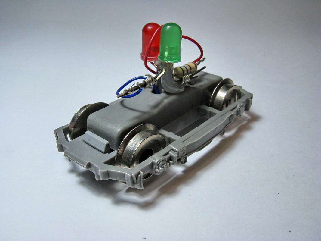

MessaggioInviato: venerdì 17 aprile 2026, 8:16
Messaggi: 5116
Poi si applicano i due led con la resistenza. I due led devono essere in antiparallelo, ossia collegati come da schema elettrico, la resistenza è da 1000 ohm. Il tutto è fissato al carrello con una goccia di colla a caldo.
Funziona così: se siamo in presenza di un binario alimentato in analogico si accende uno solo dei due diodi, rosso o verde, a seconda della polarità. Se in vece siamo su un binario digitale, si accenderanno entrambi, e sul piano schematico dell'applicativo, la tratta, se è controllata da un sensore ad assorbimento, risulterà occupata.
schema.JPG [ 3.61 KiB | Osservato 1878 volte ]
17-05-2026 07-15-01_0025.jpg [ 214.38 KiB | Osservato 1878 volte ]
