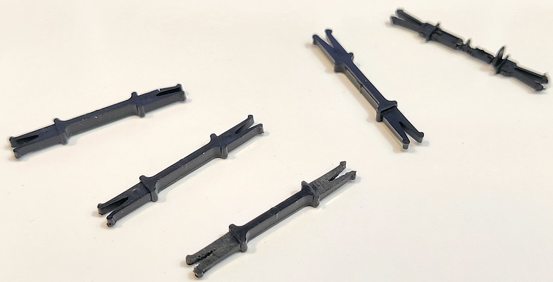

Qualcuno sa dove trovare queste barre per composizioni bloccate?
01.jpg [ 48.96 KiB | Osservato 2652 volte ]
MessaggioInviato: mercoledì 10 giugno 2026, 16:25
Iscritto il: venerdì 18 gennaio 2008, 15:59
Messaggi: 92
Ciao,art 91010 gancio realistico con condotte , sito RM.
MessaggioInviato: mercoledì 10 giugno 2026, 19:49
Messaggi: 1467
Ciao , quelle in foto dovrebbero essere le Lima ..
se ti interessa un prodotto simile , cerca
Tillig 76912 colore nero ,
76913 colore marrone
poi volendo ci sono anche le Brawa 2250

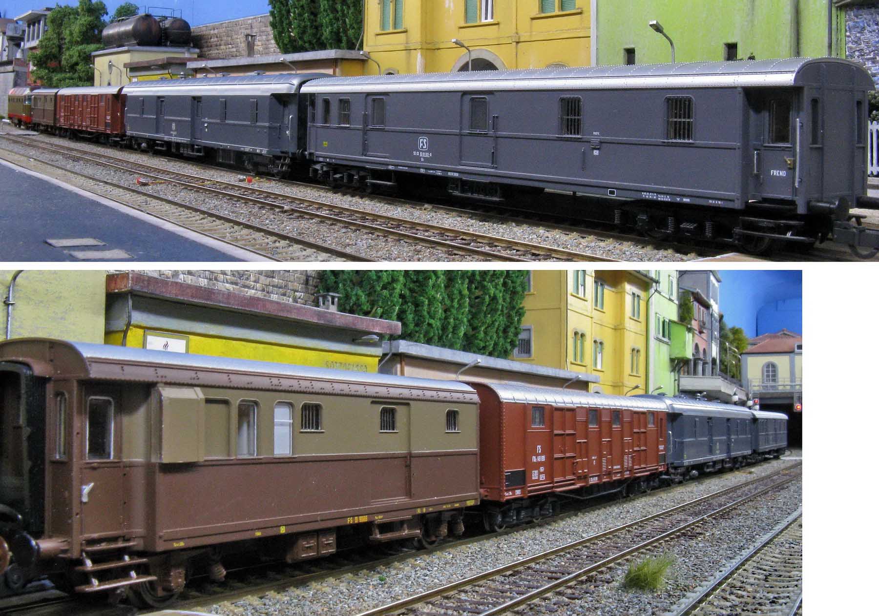

Sarebbe possibile un celere come questo nel 1970 con un Di ed un FDIz entrambi con marcatura vecchia, insieme ad altri due bagagliai con marcatura e logo più recenti?
