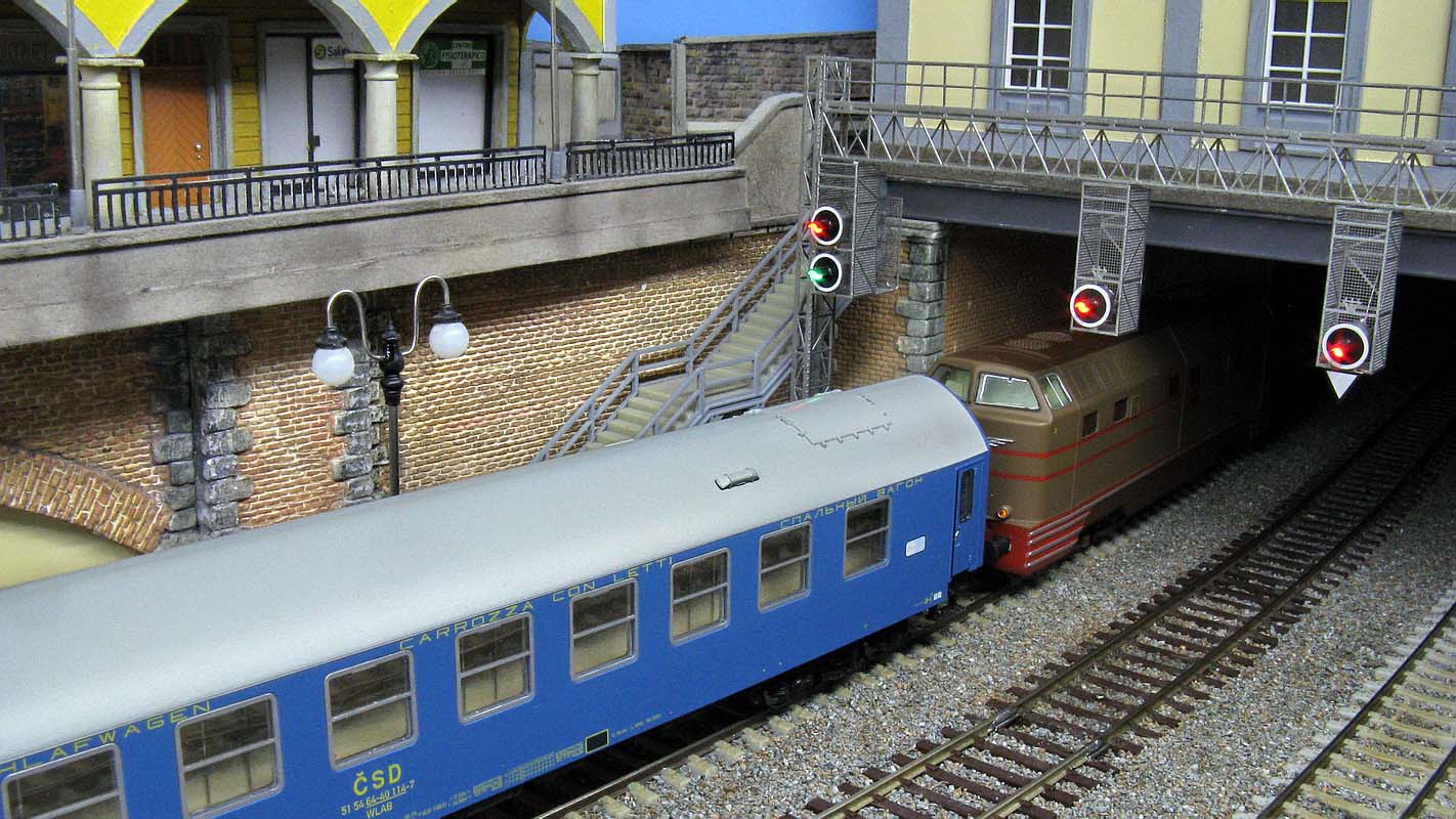

Se dopo le manovre di formazione di un convoglio, a causa della lunghezza superiore alla norma, ci si trovasse con la locomotiva oltre il segnale di partenza, senza che questo vada ad creare problemi particolari di CDB: quali procedure necessiterebbero per farlo partire, dopo il verde?

In effetti, anche nella realtà il circuito di binario che fa occupare il segnale comincia diversi metri dopo il segnale stesso (la distanza dipende da vari fattori tecnici) e quindi potrebbe verificarsi la situazione come da foto.
Il problema è che il macchinista non vede il segnale anche se è a via libera, per cui diventa come un movimento con segnale a via impedita ..

Quindi M40 e paletta e fischio del capo stazione?

Fino a circa una ventina di anni fa, dovrei rivedere le modifiche regolamentari, modulo per partenza a via impedita M7 + paletta del capostazione, ora M40DL oppure M40telec, a seconda di come è gestita la linea, e il macchinista parte.

Anche M5,guasto al blocco. La paletta é stata soppressa essendo che tutto ciò che interviene nella circolazione deve essere registrato sui sistemi. Il macchinista parte ed il capotreno non riceve niente sulle mani ma é avvisato verbalmente della presenza di un modulo per il movimento con segnale a via impedita. Come cambiano i tempi....

Siamo negli anni '70, quindi è passato un po' di tempo.
Pensavo che in un caso come in foto bastasse che il macchinista sul marciapiede, una volta visto il verde, potesse salire in macchina e partire. :D

Oddio, con i merci anche si. Con i viaggiatori, no.

Un bello scorcio di mondo!

La disposizione rosso-verde, indica che il circuito post segnale non è ancora stato occupato.
Ovvero sul banco del DM, circuitalmente, la macchina "teoricamente" si trova ancora prima del segnale. Ed il PdM può, sempre "teoricamente", vedere normalmente la disposizione dello stesso.
La realtà della foto del plastico ci dice che non è così,
e Marcello (PT) ci informa che temporalmente siamo negli anni '70
Non posseggo un RCT dell'epoca, quindi qualche DM potrà nel caso fornire ulteriori dettagli, o variazioni più puntuali su quanto scrivo,
ma in un RCT immediatamente seguente come pubblicazione, all'art. 6 viene descritta la procedura del caso in oggetto, dove la parte circuitale è regolarmente impostata sul quadro movimento e, senza anomalie per tutto l'itinerario di partenza (altrimenti il segnale non diverrebbe rosso-verde):
"Il dirigente deve intervenire per il licenziamento dei treni senza capotreno, qualora il personale di macchina,
stando sulla locomotiva, non sia in condizioni di accertare:
— in caso di segnale distinto per binario, l’aspetto di tale segnale o l’accensione del relativo indicatore alto;
— in caso di segnale comune a più binari, l’aspetto del segnale sussidiario di partenza o l’aspetto specifico del segnale basso o dell’indicatore basso di partenza.
II dirigente che debba licenziare un treno deve confermare verbalmente al macchinista la disposizione a via libera del segnale di partenza quando tale segnale non è visibile in locomotiva dal macchinista e questi non possa avvalersi dell’indicatore alto di partenza o del segnale sussidiario di partenza né dell’aspetto specifico del segnale basso o dell’indicatore basso di partenza.
Ulteriori incombenze del capotreno e del macchinista in casi di mancanza di visibilità dei segnali relativi alla partenza di un treno sono stabilite nelle apposite Istruzioni."

Alcune precisazioni:
Il circuito su cui si trova il treno è quello di "stazionamento" e si estende fino oltre il segnale di partenza per alcune decine di metri (a memoria 20-60 ma anche oltre in alcune situazioni impiantistiche). Se ciò non fosse, occupando il CDB con il primo asse, nel caso di cabina "arretrata" rispetto al muso della locomotiva (tipo loc a vapore e D141) il treno si chiuderebbe il segnale in faccia da solo!
Si possono avere quindi situazioni come da foto, con la loc poco oltre il segnale che può comunque andare a via libera.
Salvo casi particolari, ad esempio possibilità di vedere il segnale almeno dalla cabina posteriore e collaborazione del macchinista, la partenza era comunque con modulo M7 e paletta del DM. Se il segnale è a via libera vuole dire che c'è la via libera di blocco elettrico e quindi non serve il modulo M5.
L' articolo citato si riferisce al caso in cui il macchinista non possa vedere il segnale dal punto di fermata e non possa neppure vedere (oppure se non c'è) un indicatore alto di partenza (o indicatore basso o segnale basso con aspetto lampeggiante o segnale sussidiario, nel caso di segnale comune a più binari) ma si tratta comunque di un segnale più a valle rispetto al punto di fermata, non di un segnale dietro la cabina... Con la conferma del DM che faceva paletta, il macchinista poteva quindi partire ma sempre con l'obbligo di verificare poi l'aspetto del segnale e sempre pronto a fermarsi nel caso detto segnale si fosse ridisposto a via impedita...
