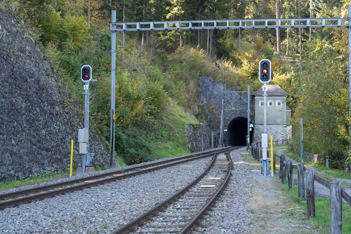

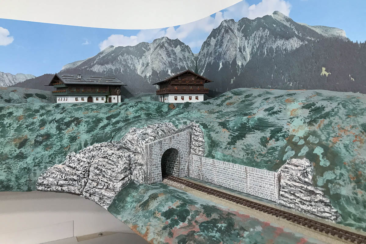

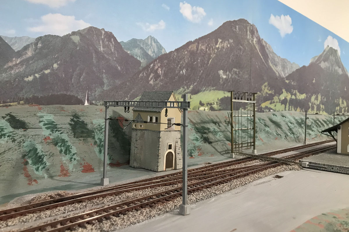

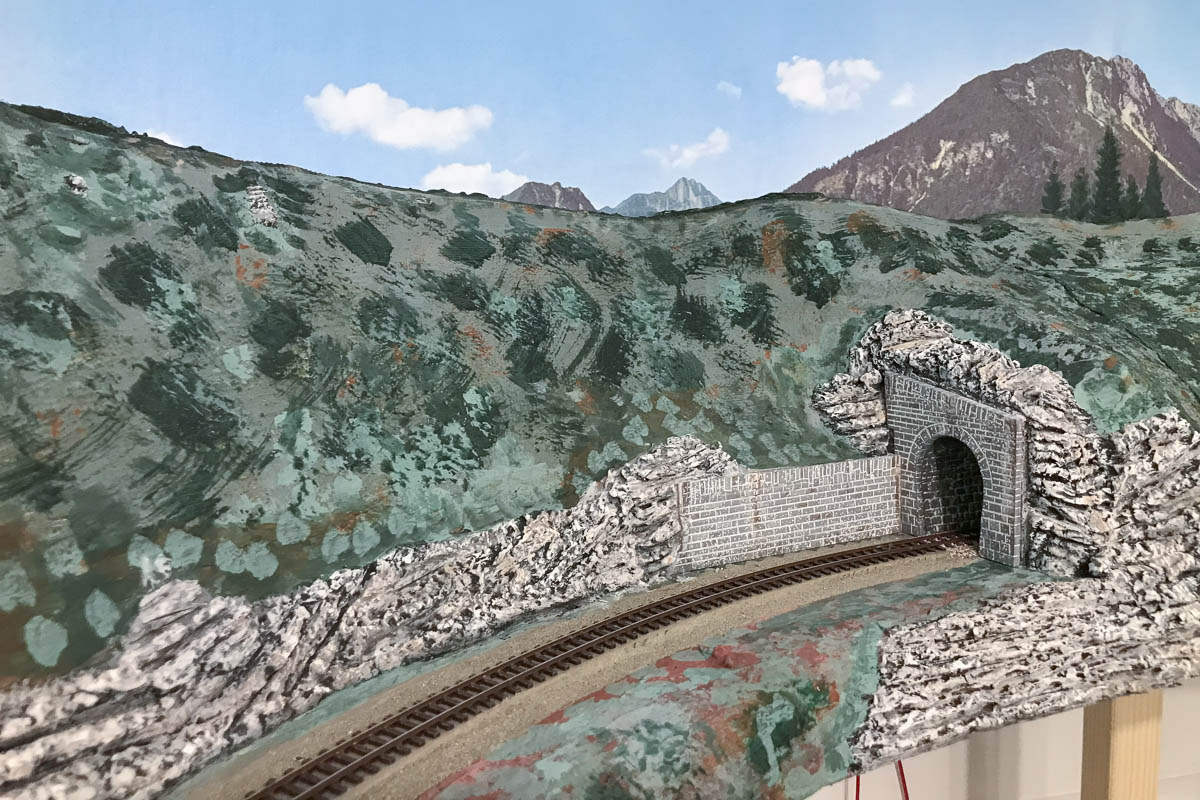

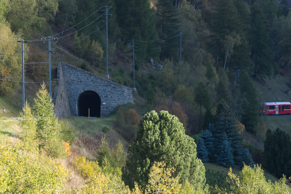

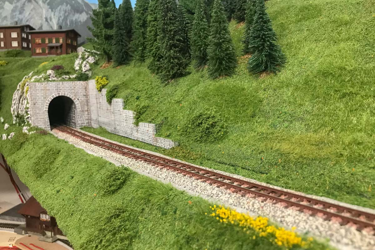

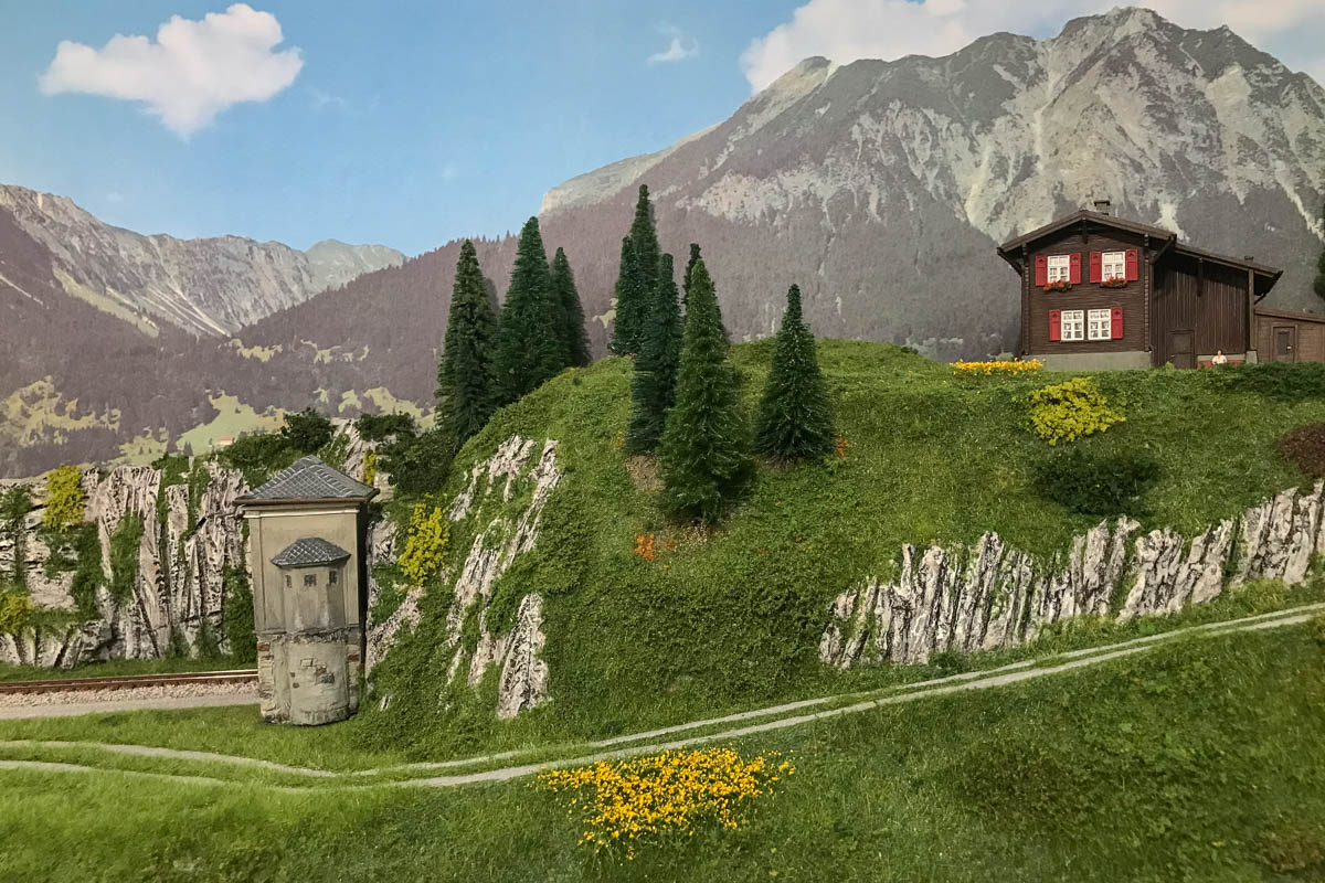

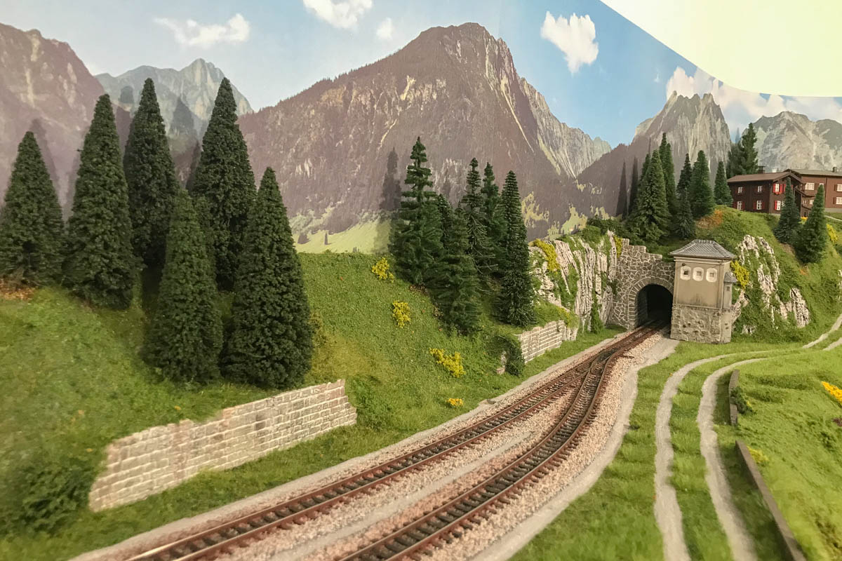

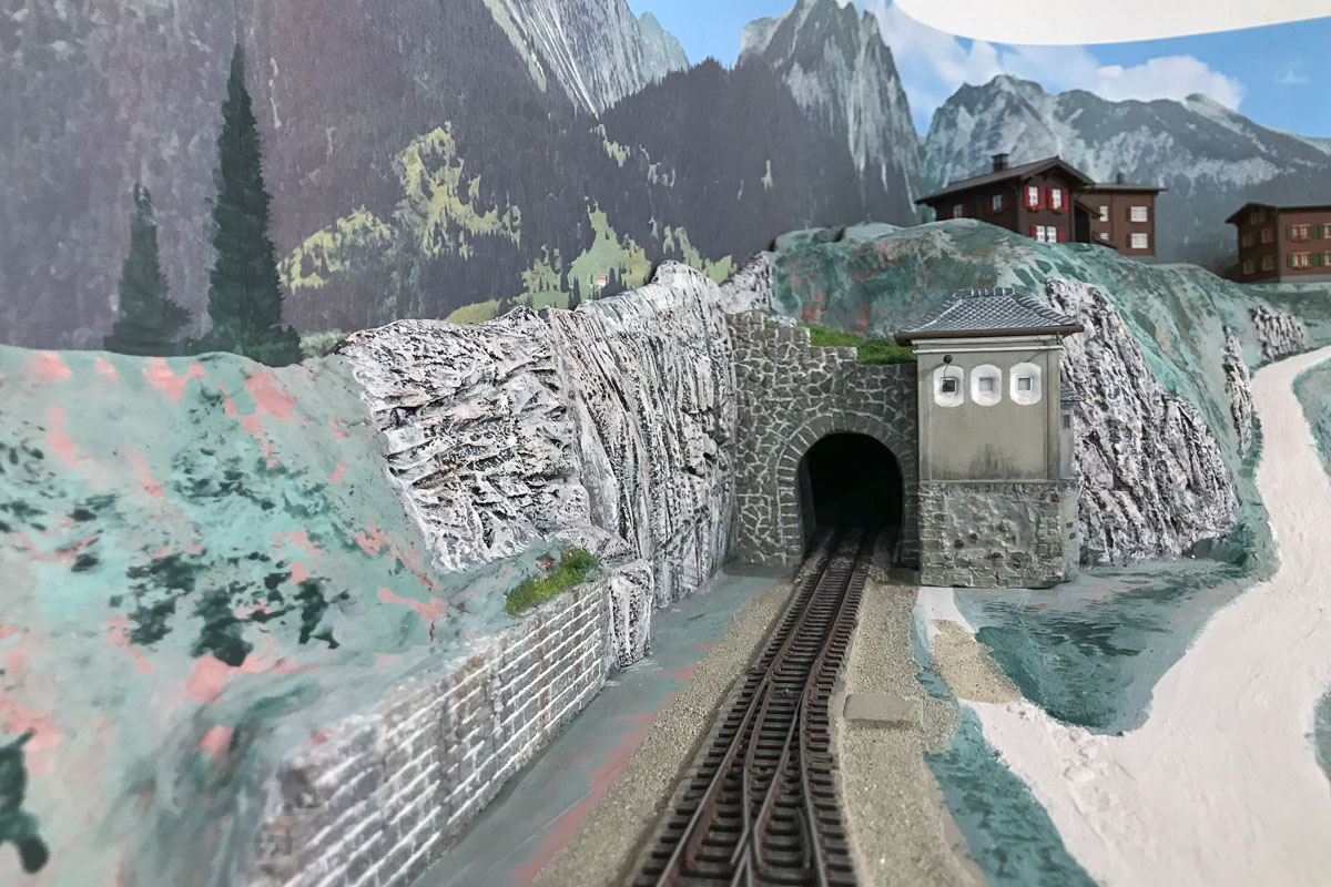

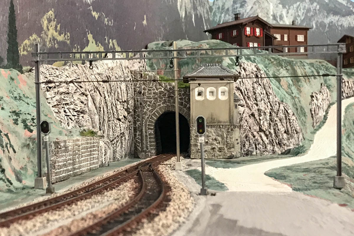

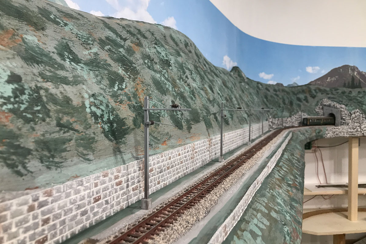

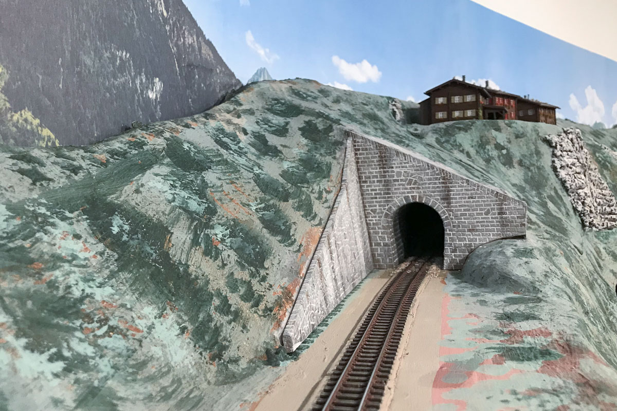

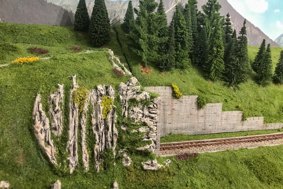

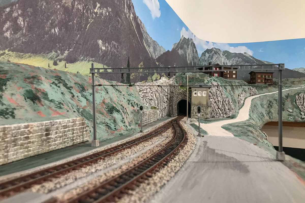

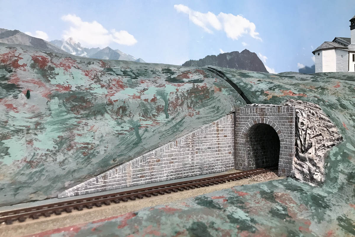

Buon pomeriggio.

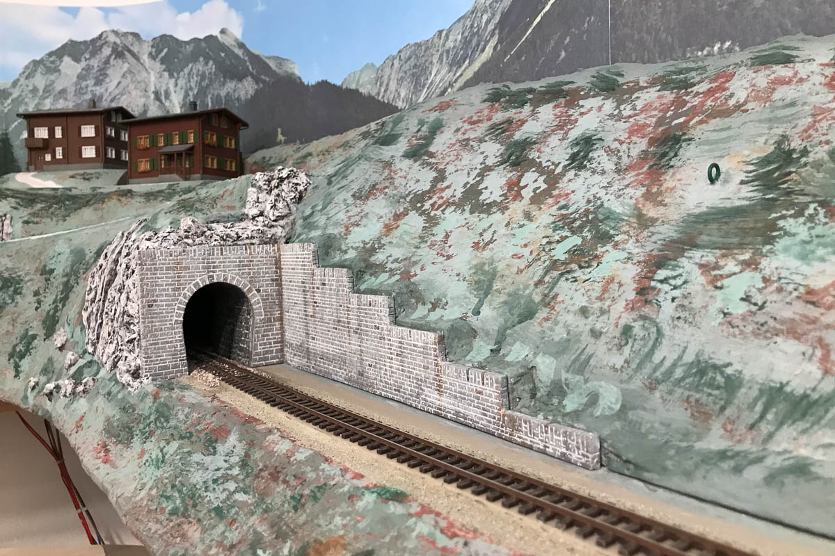

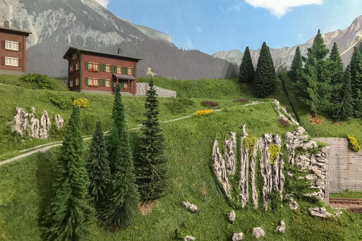

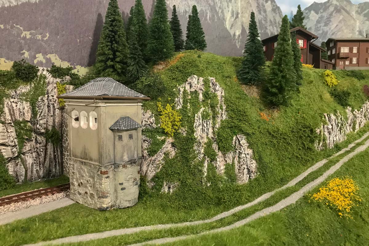

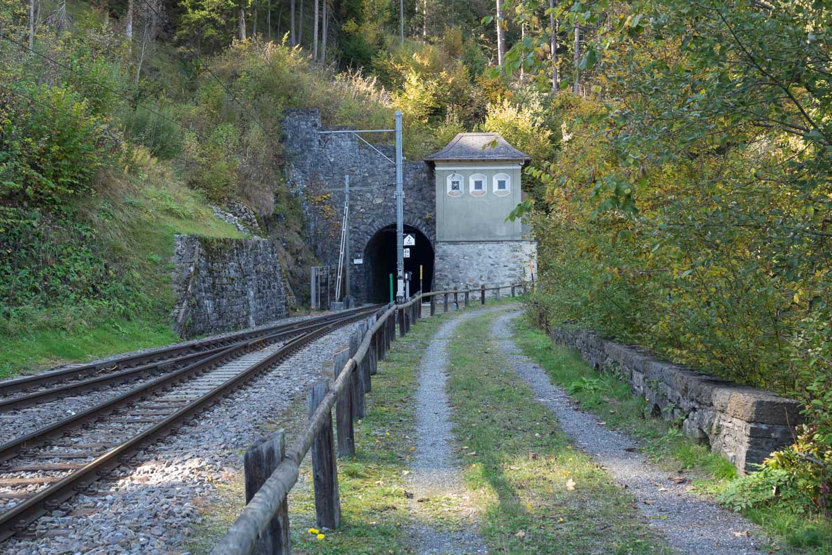

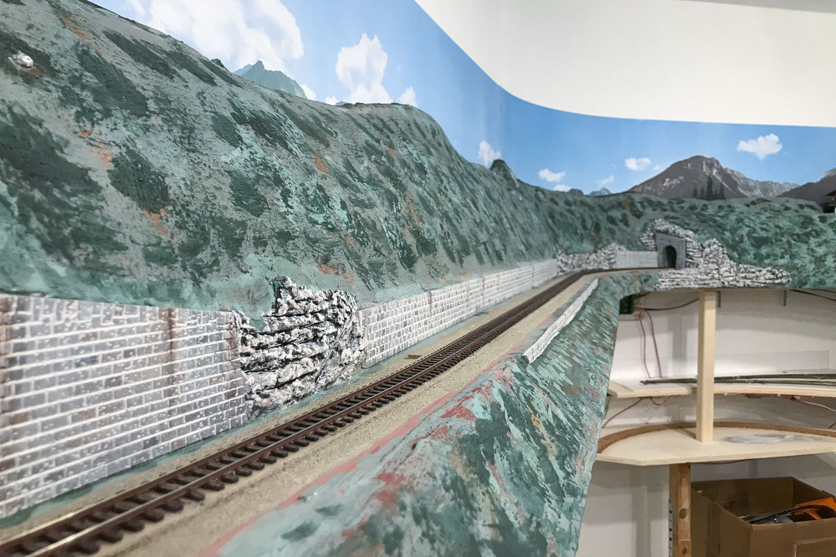

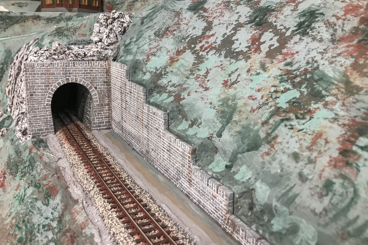

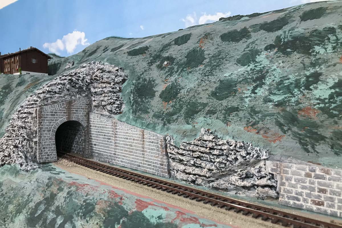

I lavori proseguono alacremente.
Ho completato tutti i portali e i muri di sostegno necessari al plastico RhB.
Forex da 5 mm inciso a mano.
Solo per il lungo muraglione sulla diagonale ho impiegato dei muri commerciali avanzati da vecchi lavori (Heki art. 72292).
Nelle prime immagini vi mostro il confronto tra la realtà (Solis-Tunnel direzione Thusis e Valauta-Tunnel dopo Susch direzione Scuol) e la mia riproduzione.
Tutti gli altri portali sono di fantasia ma sempre rispettando misure e forme tipiche di RhB.
Ovviamente senza la vegetazione sia i muri che le rocce non rendono bene, ma la vegetazione arriverà...
Prima devo posare la massicciata: con parecchi metri di binario sarà un lavoro lungo…
2023 02 12 - portali e muri di sostegno-4.jpg [ 270.76 KiB | Osservato 4022 volte ]

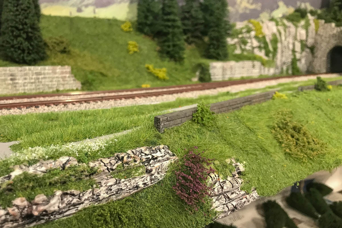

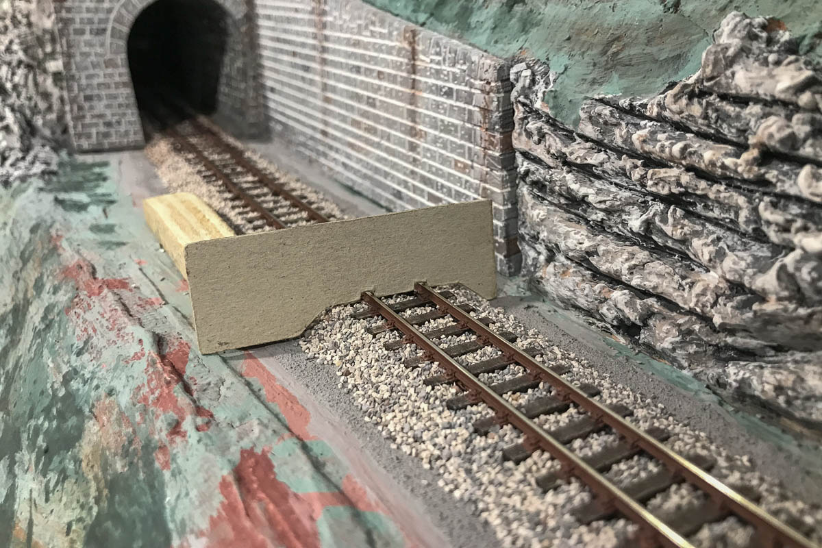

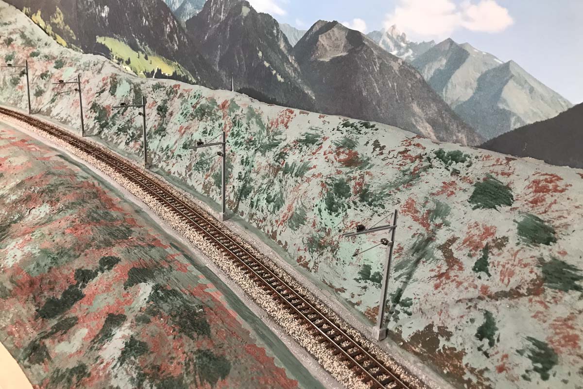

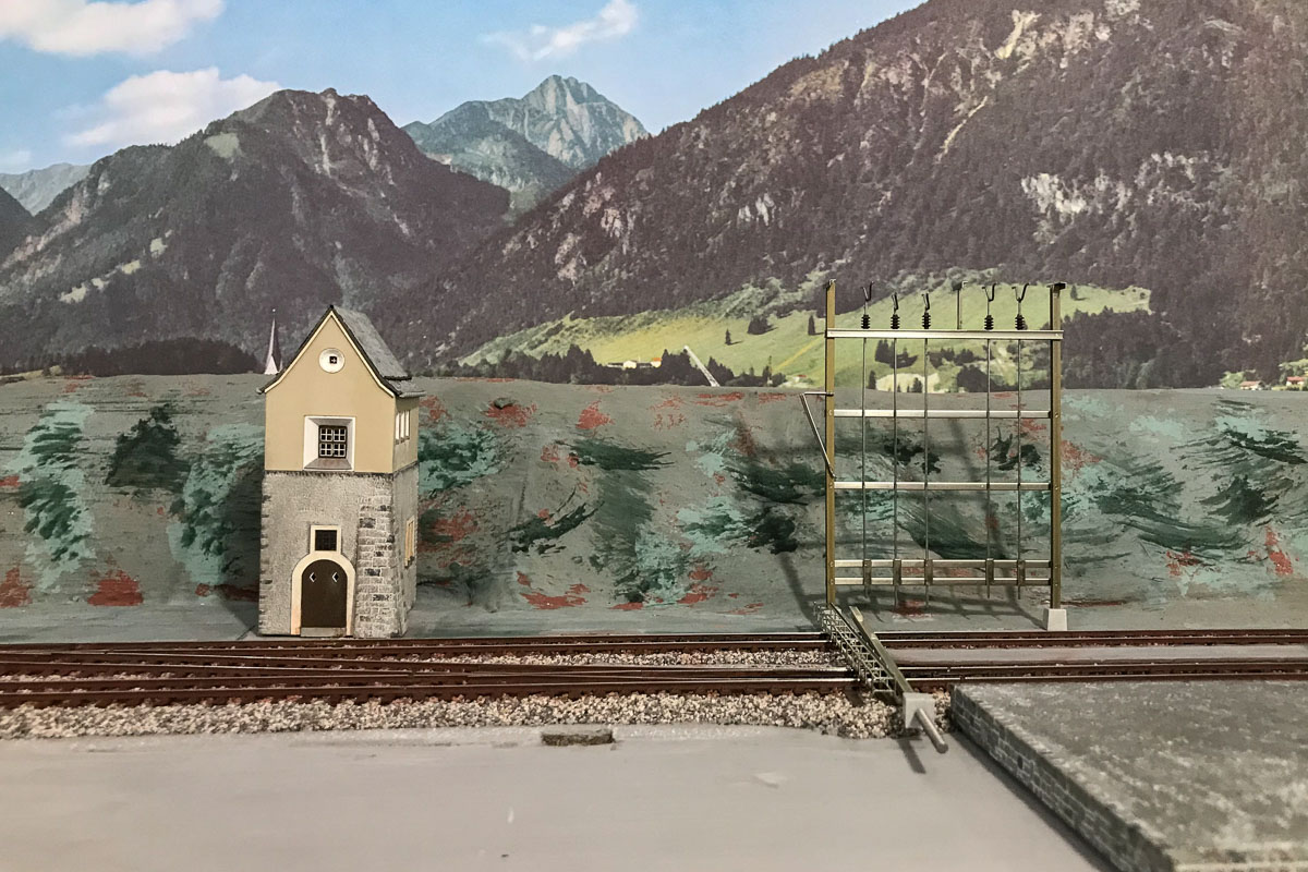

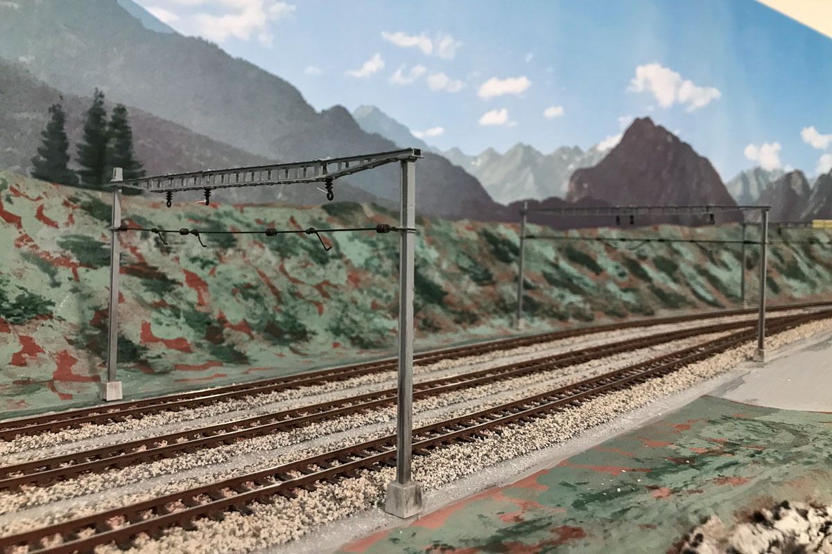

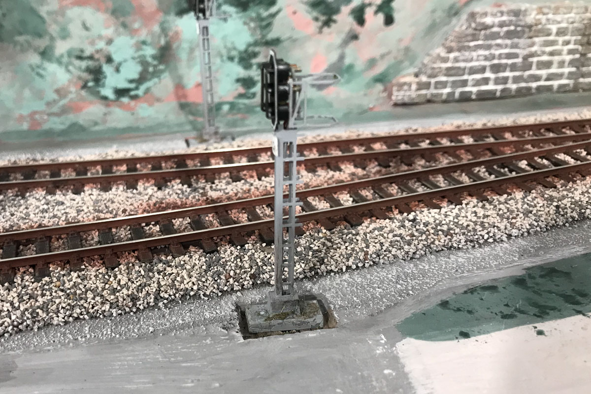

Buona domenica a tutti.

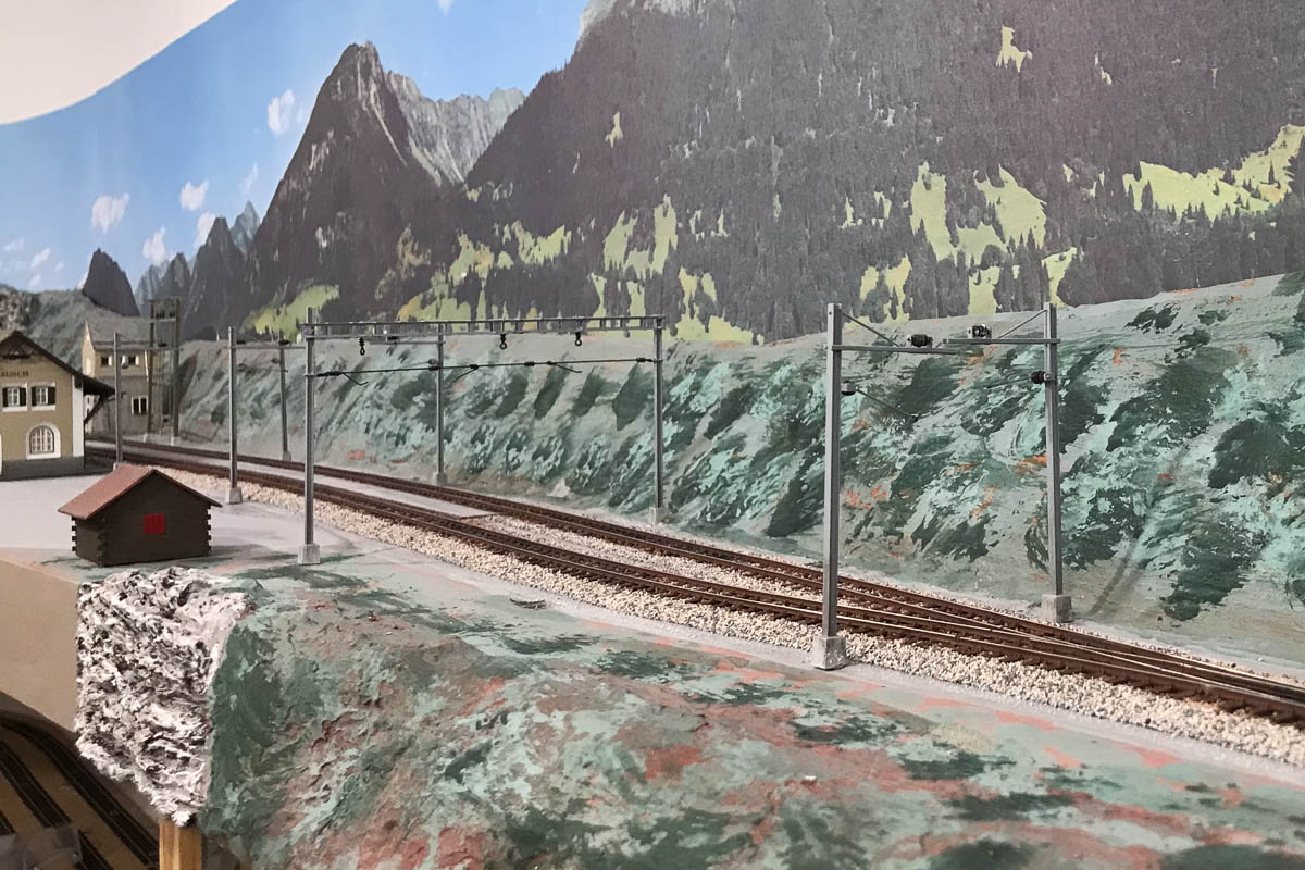

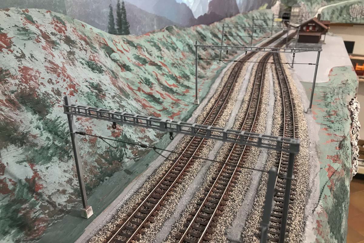

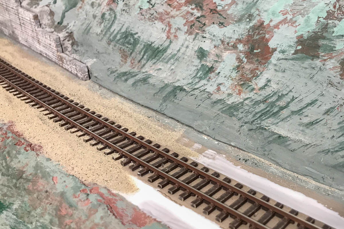

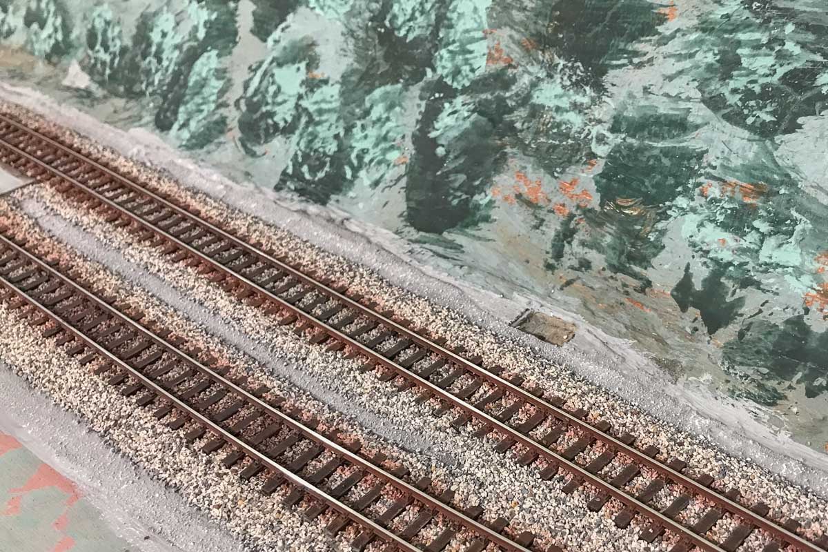

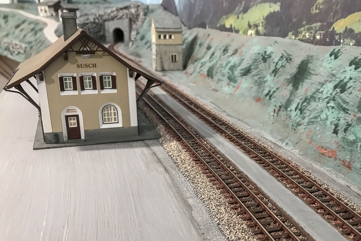

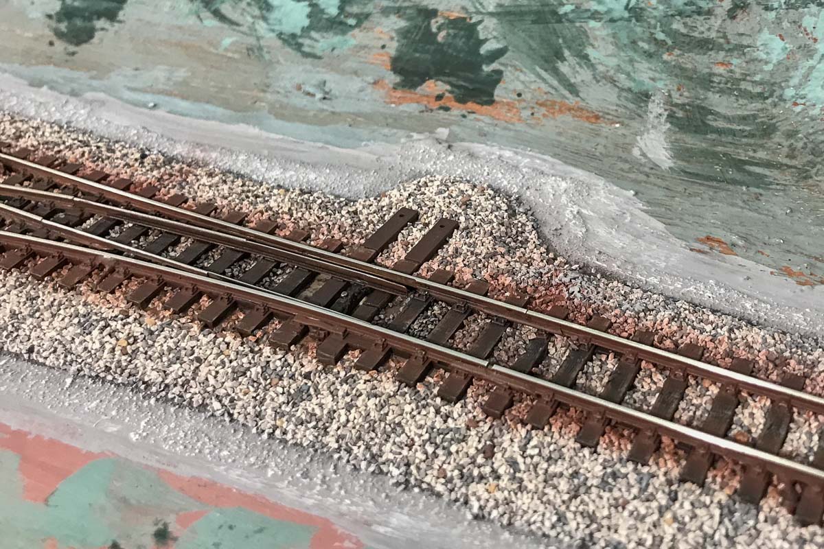

Dopo una settimana di intensi lavori ho completato la massicciata della parte RhB del plastico.

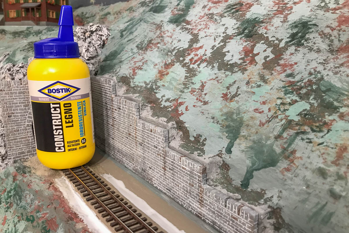

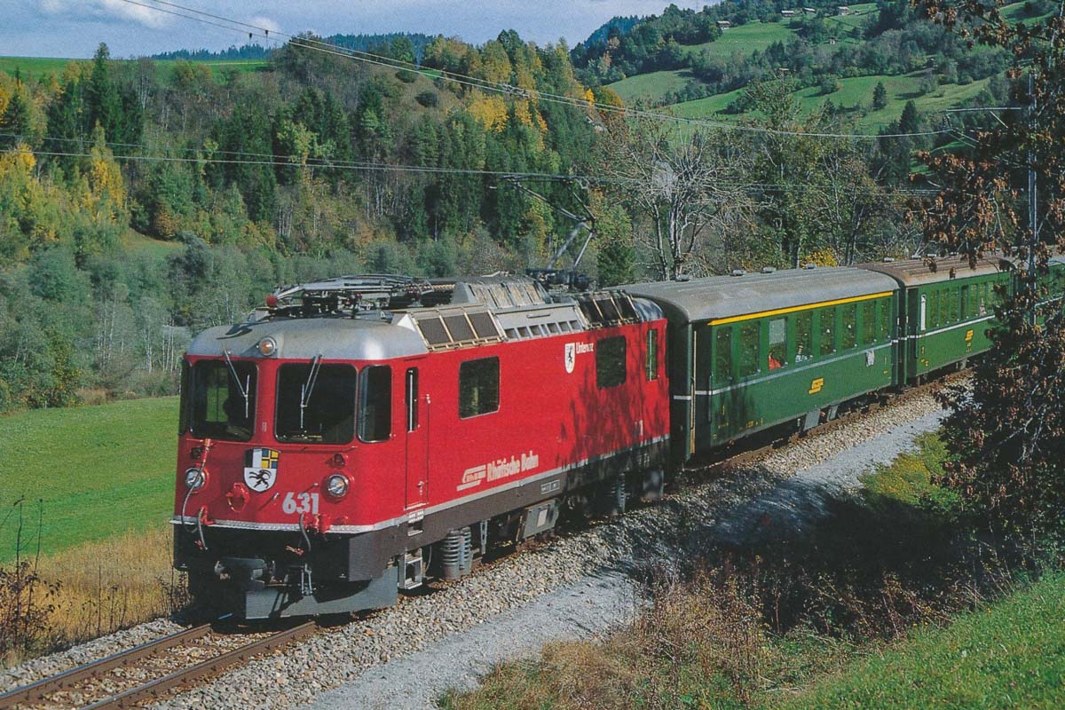

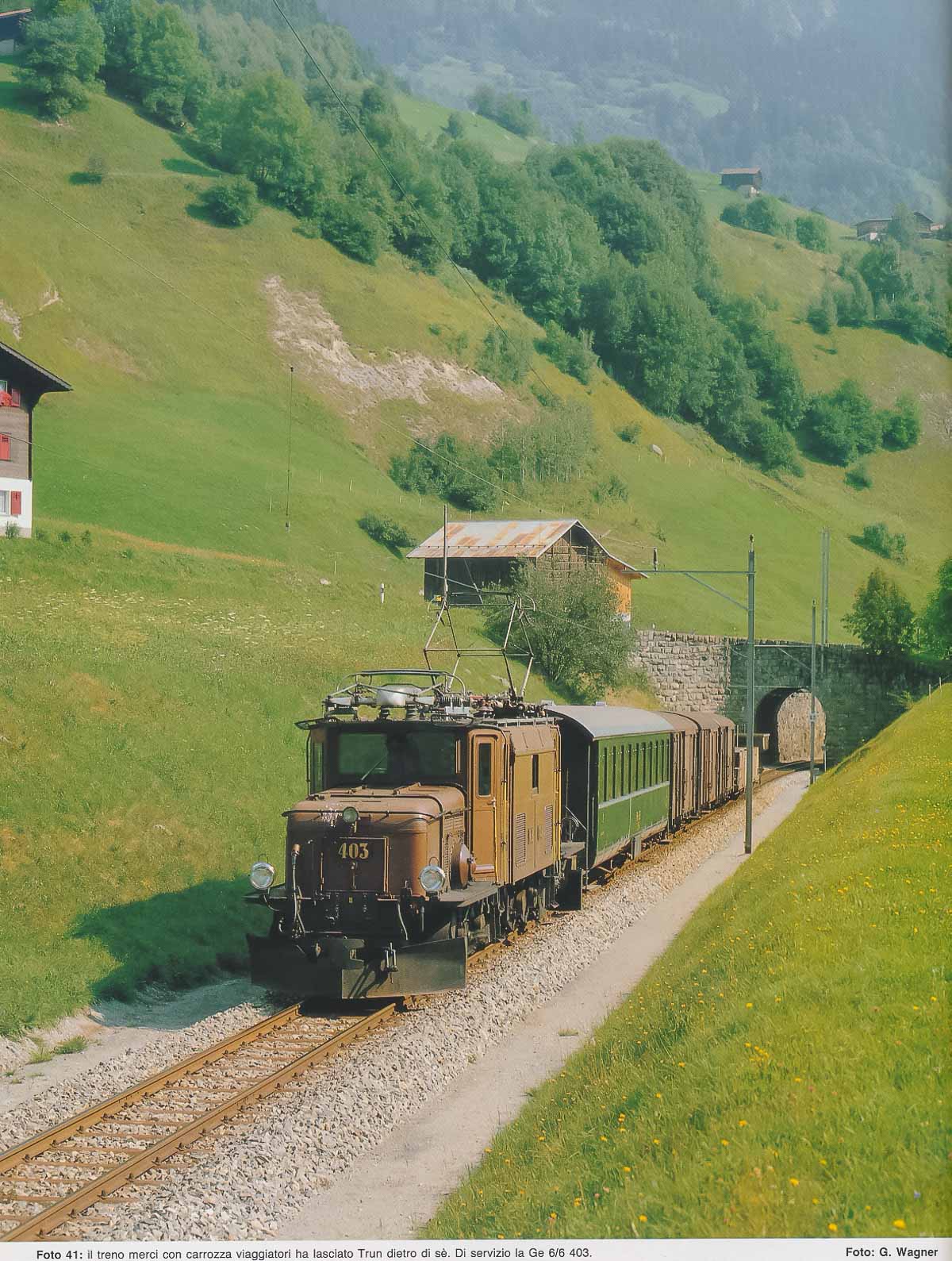

Prima fase la preparazione del “corpo stradale” ovvero della base su cui vengono poi posati i binari e la massicciata.
Come mostrano le due foto che allego, quasi mai nella realtà RhB l’erba viene fatta crescere fino ad arrivare a toccare la massicciata.
Quindi si vede una porzione del “corpo stradale” che in genere ha uno strato superficiale in ghiaino color grigio.
Per riprodurlo ho usato della sabbia posata su colla idrorepellente.
In tal modo la colla posata successivamente per fissare la massicciata non scioglierà lo strato sottostante.
La sabbia utilizzata (recuperata passeggiando in montagna - quella del mare non va bene dato che contiene sale) è purtroppo del colore sbagliato e quindi una volta asciugata l’ho tinta di grigio.
A massicciata incollata e asciutta ho ripassato con un grigio più chiaro per evidenziare la tridimensionalità del ghiaino.

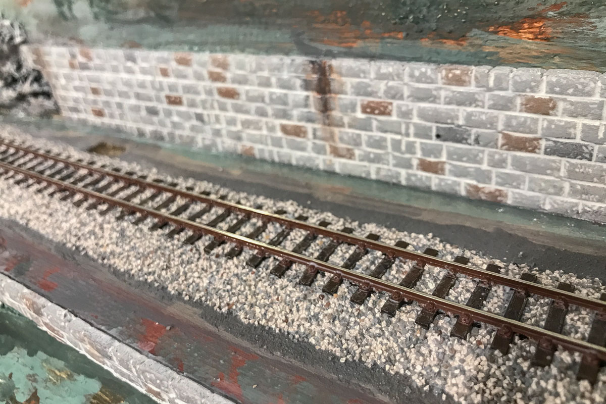

Seconda fase è la posa del pietrisco.
Inutile dire che è necessaria una buona dose di pazienza…
Bisogna fare attenzione a non posarne una quantità eccessiva: è più facile aggiungere successivamente altre pietruzze che toglierle.
Mi sono fatto aiutare da una dima in cartoncino per rispettare le misure realistiche della tipica massicciata RhB.
Comunque un pò di flessibilità c’è: anche nella realtà l’ampiezza della massicciata varia da zona a zona.
Argomento colore: le tantissime foto disponibili del periodo di ambientazione del plastico (seconda metà anni ’80) mostrano tutta la gamma possibile dalla massicciata appena posata (colore grigio abbastanza chiaro) alla massicciata completamente color ruggine.
Ho scelto una soluzione intermedia.
Pietrisco color grigio chiaro: è un mix di due articoli Woodland Scenics di misura media.
60% B1381 (light gray) e 40% B1382 (gray).
Ho aggiunto anche una quantità minima di massicciata Busch 7126 N: è un mix di tre tinte di marrone.
E’ un articolo per la scala N ma i sassolini sono più grandi di quelli della Woodland Scenics!
(immagino che per un plastico in N non vadano assolutamente bene...)
Incollaggio con il metodo classico: massicciata inumidita spruzzando acqua con un filo di sapone quindi vinavil (diluito con acqua e ancora con una gocciolina di sapone liquido) versato con molta delicatezza.
A colla asciutta (24 ore dopo) ho dato una passata di vernice color ruggine con l’aerografo solo vicino alle rotaie.
Dettaglio finale: una passata di colore nero diluito nella zona dei deviatoi e sulle traversine dove le locomotive sostano (davanti ai segnali).
Una bella ripulita della superficie di contatto con la gomma Roco e collaudo superato senza problemi!

Anche oggi ho dedicato l’intera giornata ai lavori sul plastico :mrgreen:
Segnali e linea aerea saranno le ultime cose che farò ma, in base alla mia esperienza con “Solis”, era arrivato il momento di individuare le esatte posizioni dove inserire segnali e pali della linea aerea.
In questo modo ne potrò tenere conto quando lavorerò alla vegetazione.
E poi se si fora il piano di legno ad erba già posata si fa più fatica a rimuovere tutto lo sporco che crea il trapano…
Per i segnali (9 in totale) prima di posare i binari avevo già fatto delle incisioni sul legno, che mi serviranno per nascondere il piccolo basamento dei segnali Bemo (v. prima foto).
Per la linea aerea ho studiato oggi l’esatta disposizione di pali e portali, cercando di avvicinarmi alle vere Solis e Susch, pur con gli ovvi compromessi dovuti alla minor lunghezza dei binari nel plastico rispetto alla realtà.
Ho solo un dubbio sull’ultimo portale della linea aerea di Solis.
Nella realtà si trova alle spalle dei segnali ma così non mi sembra stare bene.
L’alternativa sarebbe di spostarlo prima dei segnali.
Vi mostro un’immagine della realtà e le due soluzioni che ho individuato.
Che ne pensate?
2023 02 20 - linea aerea-1.jpg [ 260.26 KiB | Osservato 3403 volte ]
2023 02 20 - linea aerea-2.jpg [ 264.9 KiB | Osservato 3403 volte ]
2023 02 20 - linea aerea-3.jpg [ 272.75 KiB | Osservato 3403 volte ]
2023 02 20 - linea aerea-4.jpg [ 231.29 KiB | Osservato 3403 volte ]
2023 02 20 - linea aerea-5.jpg [ 254.65 KiB | Osservato 3403 volte ]
2023 02 20 - linea aerea-6.jpg [ 252.52 KiB | Osservato 3403 volte ]
2023 02 20 - linea aerea-7.jpg [ 243.06 KiB | Osservato 3403 volte ]
2023 02 20 - linea aerea-8.jpg [ 237.18 KiB | Osservato 3403 volte ]

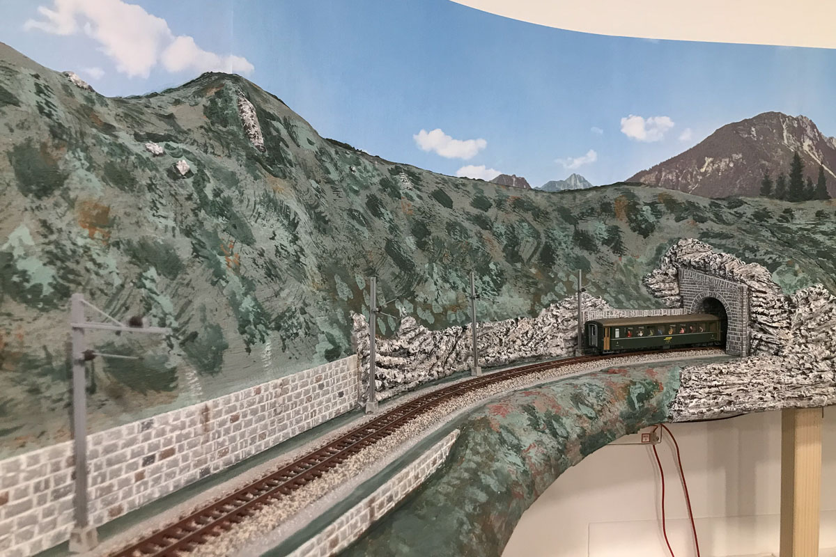

Buongiorno a tutti.
Ho iniziato a posare la vegetazione.
Nelle vallate attraversate dalla Ferrovia Retica i prati sono curati in maniera quasi maniacale, persino quelli in forte pendenza.
Per avere una scena non troppo omogenea e un pò di macchie di colore in più ho scelto di riprodurre la fase primaverile con la fioritura spontanea nei prati.
Allego qualche foto della realtà, che ho cercato di imitare…
Quanto alla tecnica di posa della vegetazione, oltre che contare sulle mie precedenti esperienze, mi sono rifatto ai suggerimenti di Josef Brandl (TTM Extra n°7).
In sintesi ci sono quattro fasi:
1. posa di un substrato con turf (ben sei tinte miscelate, color terra dove verranno poi gli alberi, vari toni di verde altrove);
2. posa qua e là di erba con l’apparecchio elettrostatico miscelando altezze (2,5 - 5 e 6 mm) e tinte;
3. creazione di cespugli, rampicanti e infiorescenze;
4. posa degli alberi.
Vi mostro un breve tratto dell’impianto con la vegetazione.
Vedo che qualche albero va raddrizzato e manca qualche cespuglio...
Gli edifici sono solo appoggiati.
Prima della posa definitiva aggiungerò vegetazione per chiudere eventuali fessure.
Comunque, che ne pensate?
2023 03 03 - vegetazione-1.jpg [ 260.63 KiB | Osservato 3099 volte ]
2023 03 03 - vegetazione-2.jpg [ 227.55 KiB | Osservato 3099 volte ]
2023 03 03 - vegetazione-3.jpg [ 254.36 KiB | Osservato 3099 volte ]
2023 03 03 - vegetazione-4.jpg [ 263.52 KiB | Osservato 3099 volte ]
2023 03 03 - vegetazione-5.jpg [ 223.41 KiB | Osservato 3099 volte ]
2023 03 03 - vegetazione-6.jpg [ 276.99 KiB | Osservato 3099 volte ]
2023 03 03 - vegetazione-7.jpg [ 244.02 KiB | Osservato 3099 volte ]
