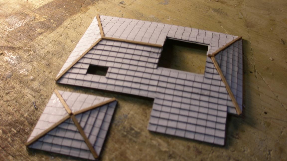

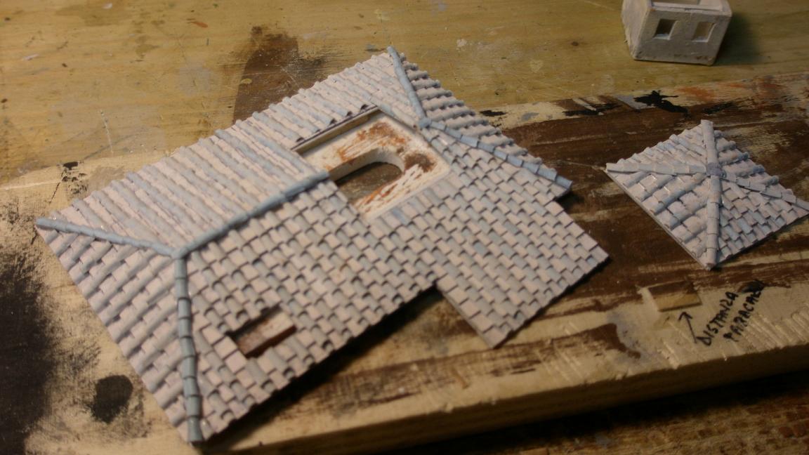

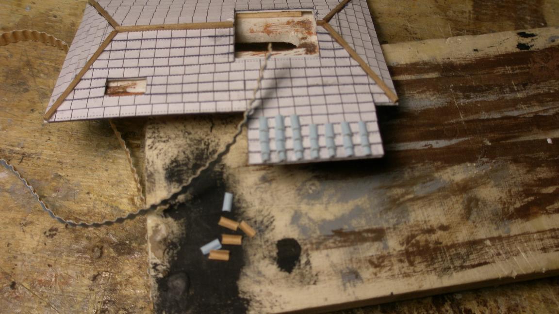

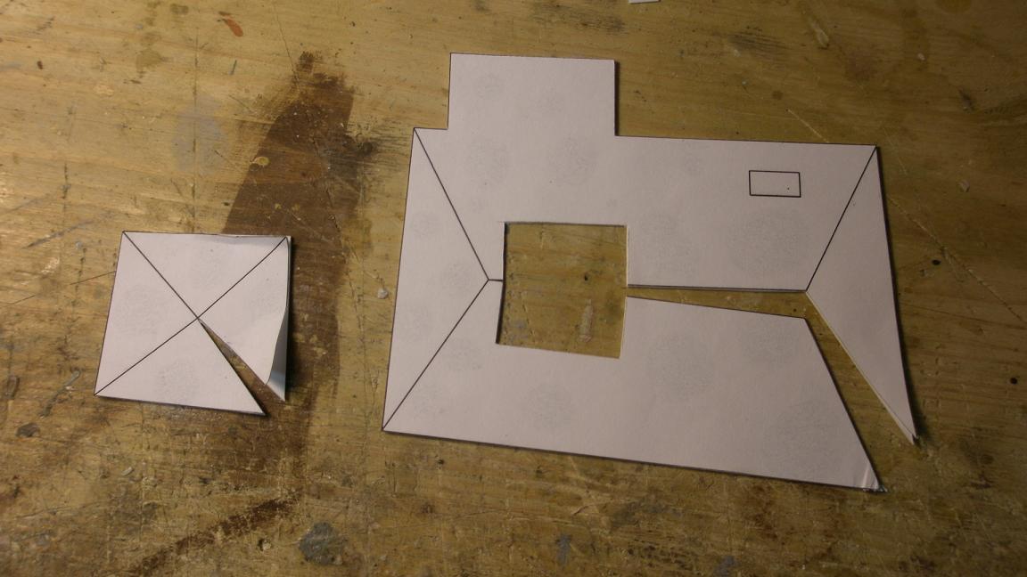

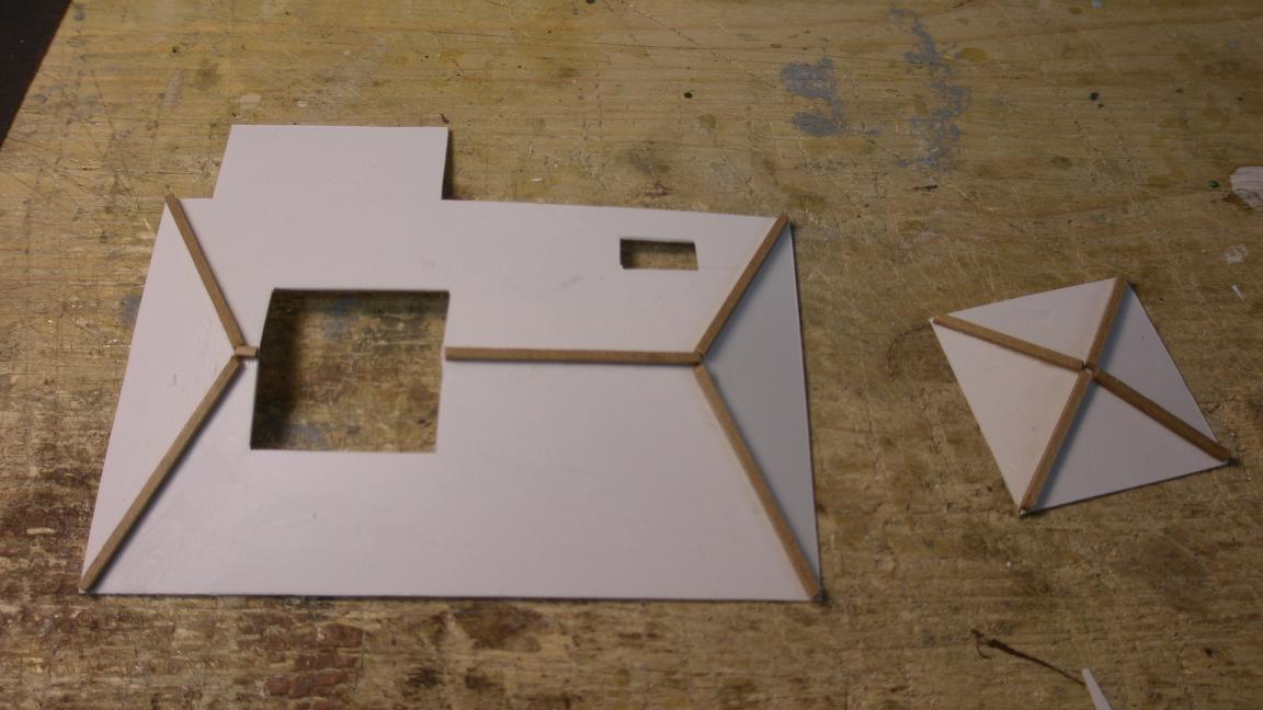

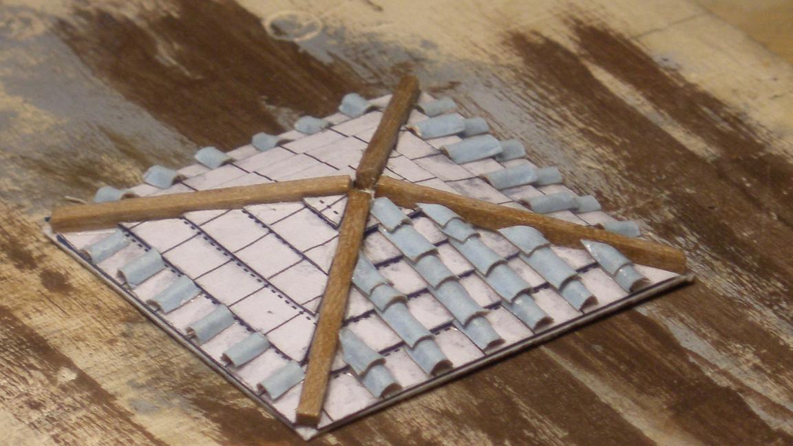

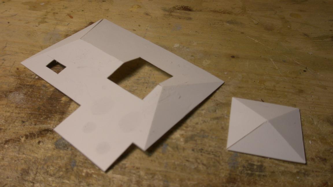

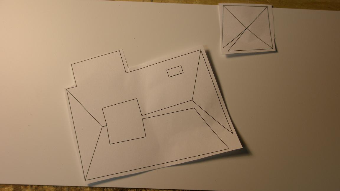

Modificato il tetto con coppi ed embrici....
317.37 tetto colonica.JPG [ 49.15 KiB | Osservato 6255 volte ]

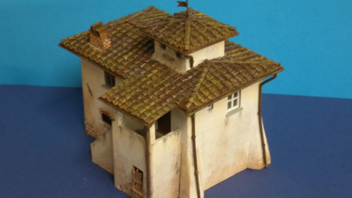

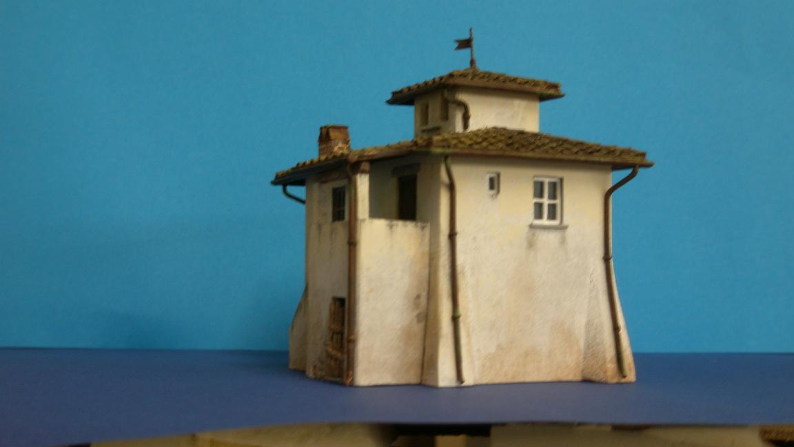

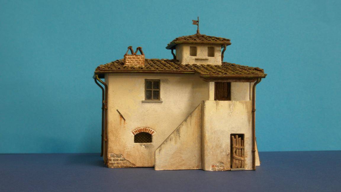

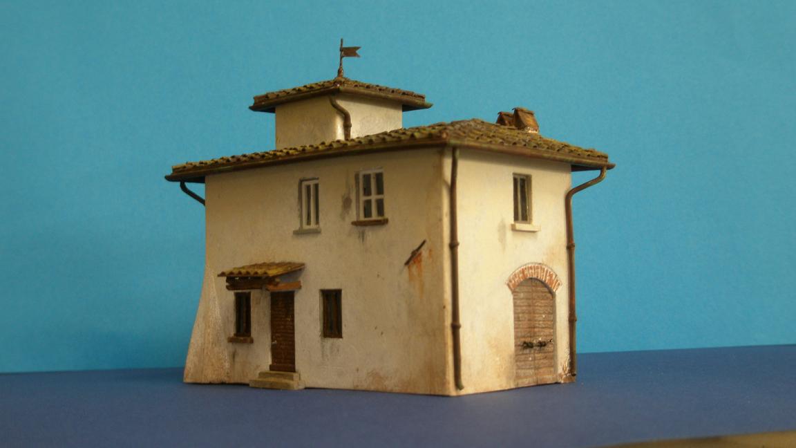

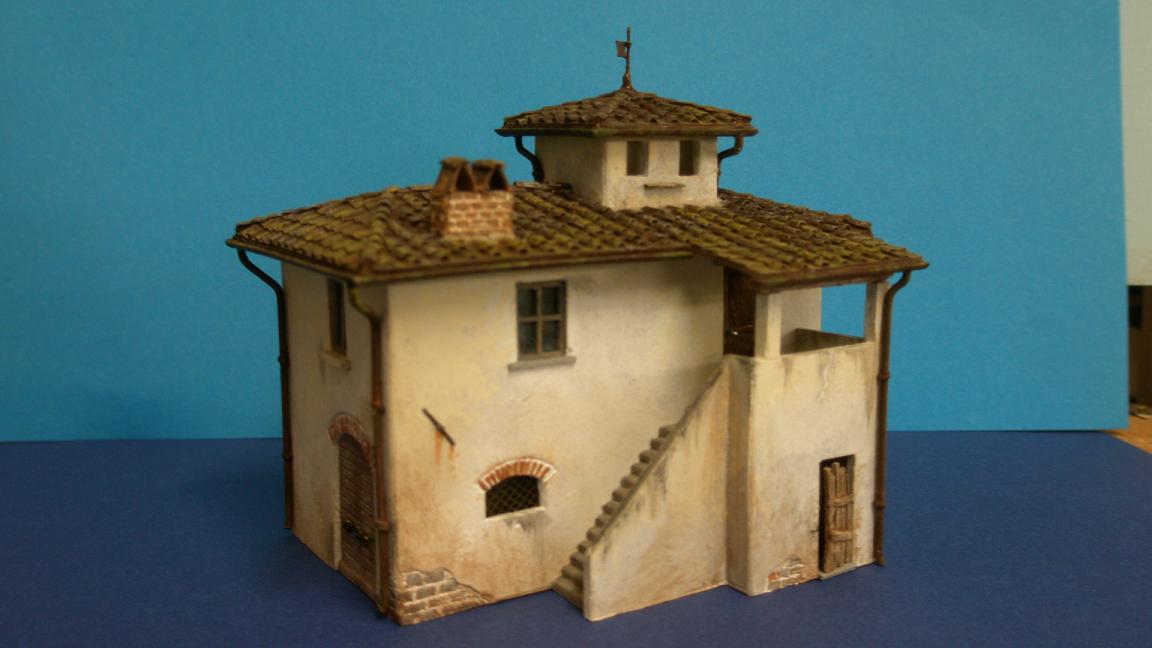

...risultato finale....

Complimenti, molto bello !!!! Mi togli una curiosita' ?
Come li hai fatti i singoli coppi ?

Fabio, la foto n°323.37 penso sia esplicativa. In pratica ho ritagliato delle striscie di "millerighe" da 5 mm e poi una per una le onde in positivo rispetto al colore blu del cartoncino.

Abbi pazienza Luciano, questo millerighe lo recuperi da qualche
parte o si compra in cartoleria ?

Tutte e due le soluzioni. In cartoleria puoi trovare diverse grammature. Poi, quando te li regalano, controlla bene le scatoline dei cioccolatini!

MERAVIGLIOSO!

Molto meglio così, luci!
Mi dispiace di averti rovinato la media, ma, a me, questo genere di copertura piace moltissimo. Complimenti.
