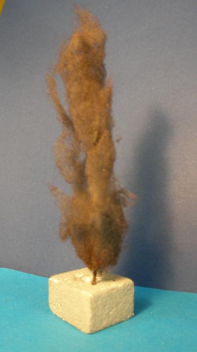

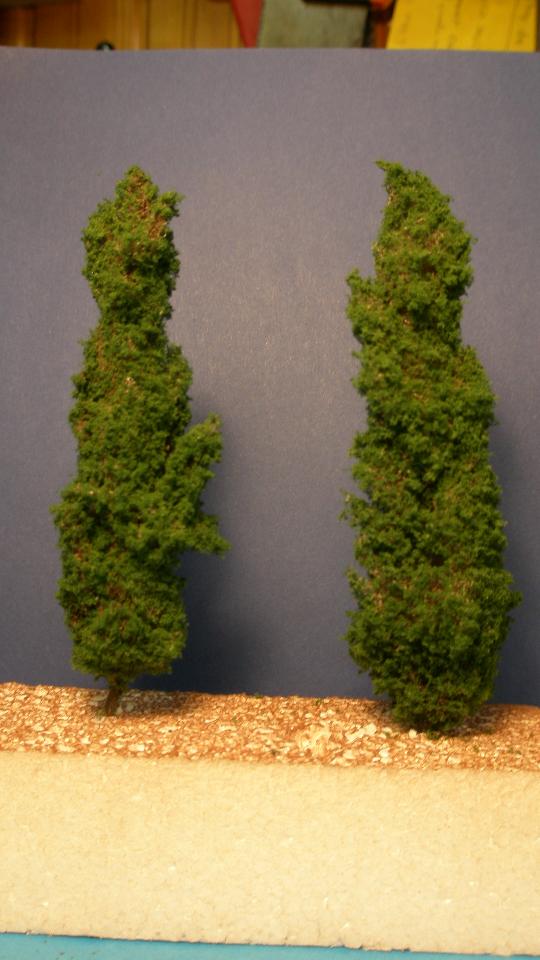

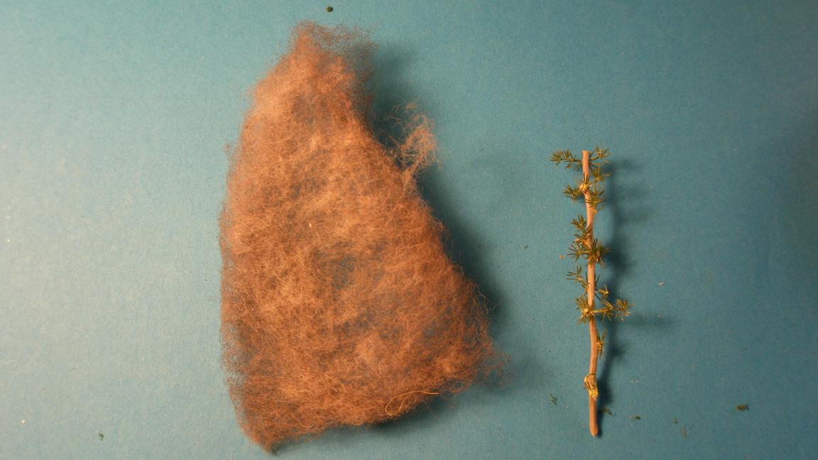

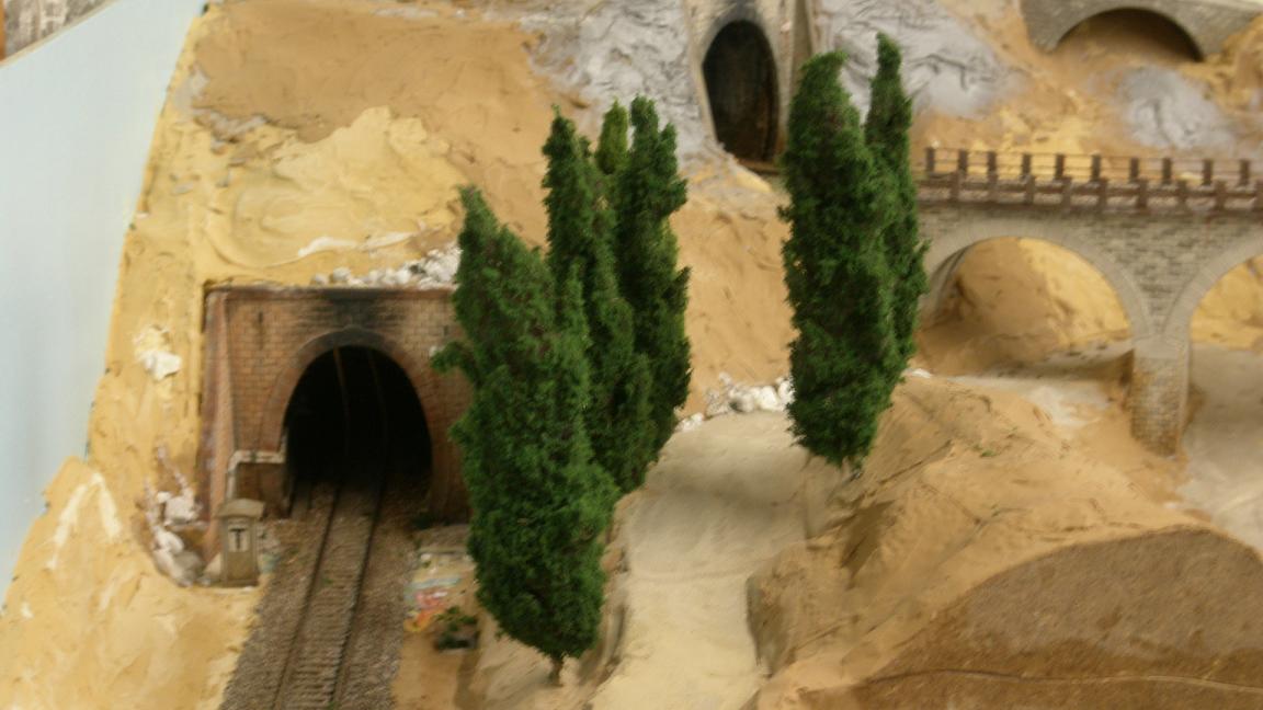

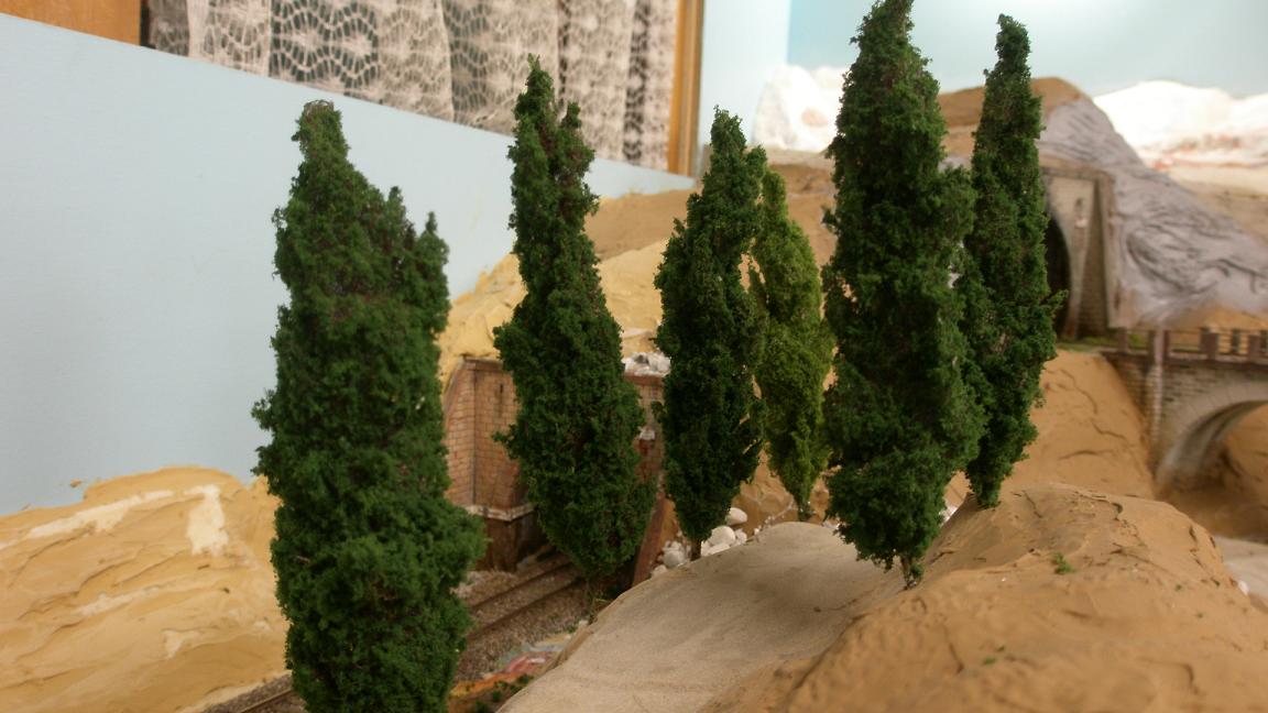

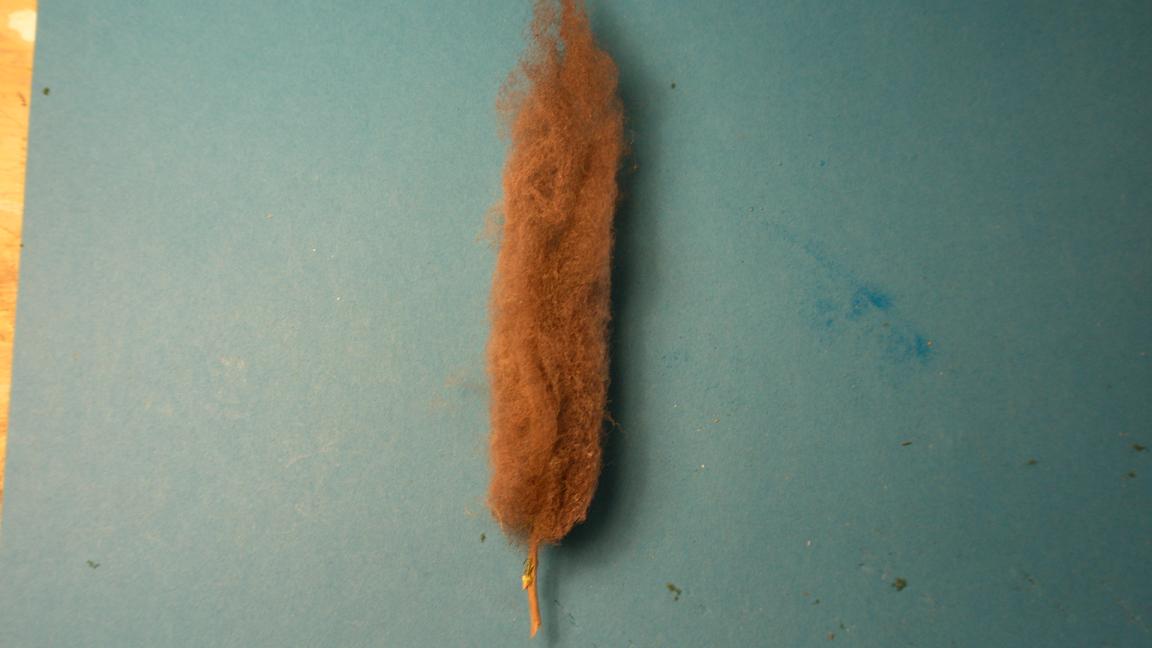

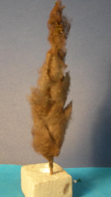

Per la realizzazione del cipresso ho utilizzato il materiale che viene impiegato nella cappe aspiranti come filtro.
L'ho verniciato e incollato al tronco.
L'importante, per dare un po' di vita all'albero che potrebbe apparire come un carotone, è fare dei taglietti a lisca di pesce in senso verticale. Comunque le foto penso che chiariranno meglio il tutto.
Saluti,
Luciano

Molto realistico! Credo che anche con il dacron si riesca a raggiungere lo stesso risultato. Che fiocchi hai usato?
 Oggetto del messaggio: Re: PLASTICO: IL PLASTICHETTO DI CASTELLO
MessaggioInviato: mercoledì 28 dicembre 2011, 23:53
Messaggi: 1122
Grazie N120! Per il fogliame ho usato COARSE TURF DARK GREEN della Woodland Scenics.
Saluti,
Luciano

Mi spieghi meglio la fase dell'incollaggio e come metti la chioma sul tronco?
Quando metti la chioma sul tronco oltre che incollarla lì la devi anche avvolgere su se stessa e incollarla fibra su fibra nel finale?
Ho provato,ma non mi viene bene.
Rugantonio
MessaggioInviato: giovedì 12 gennaio 2012, 22:12
Messaggi: 1122
Rugantonio
Io spalmo un po' di colla sul tronco poi vi avvolgo la chioma incollando i due lembi più esterni uno sull'altro. Quindi lo palpeggio con le dita. Per intendersi; come se modellassi la plastilina o il Das. L'importante è non eccedere con la quantità di materiale per la chioma!!
Spero di essere stato chiaro,
Luciano

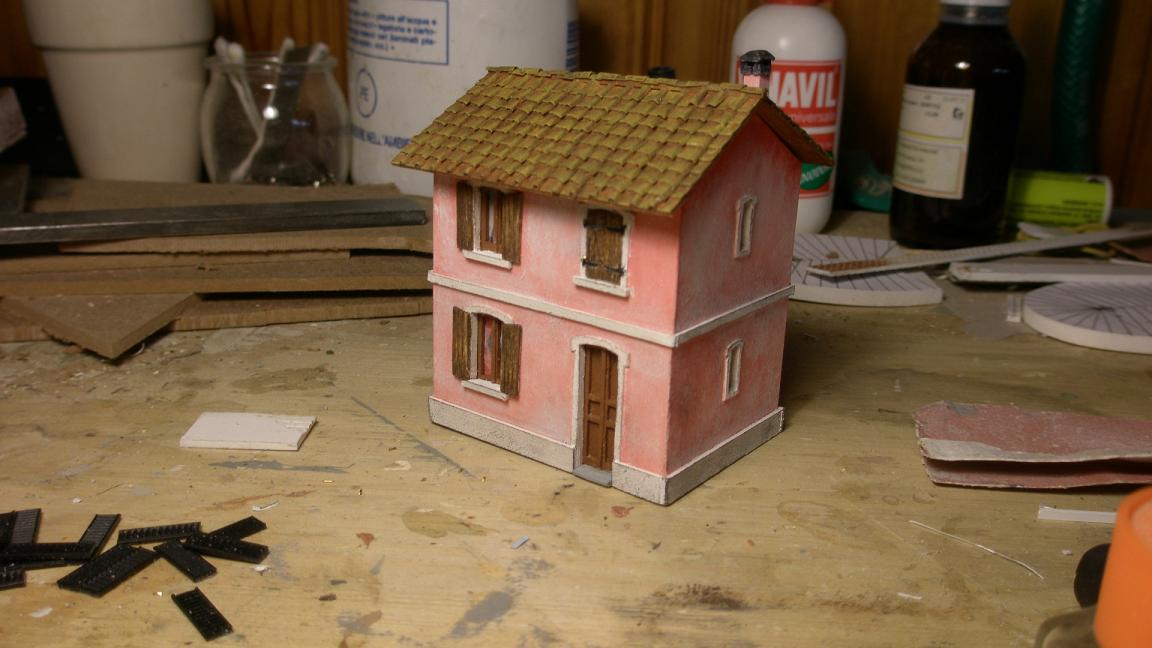

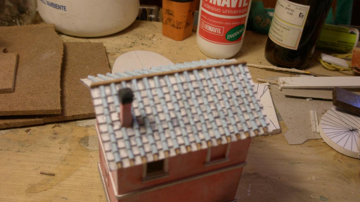

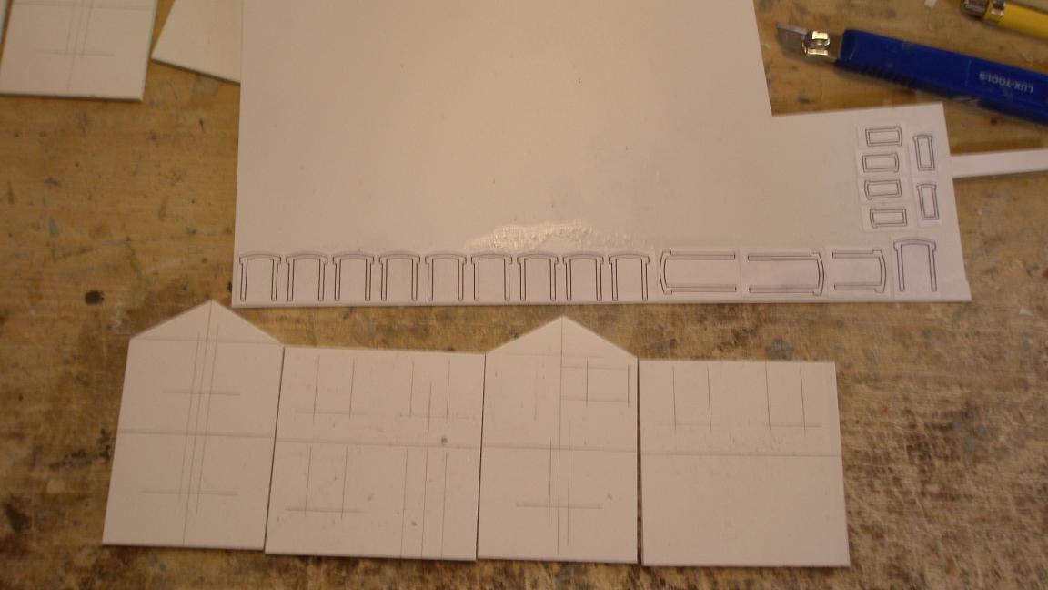

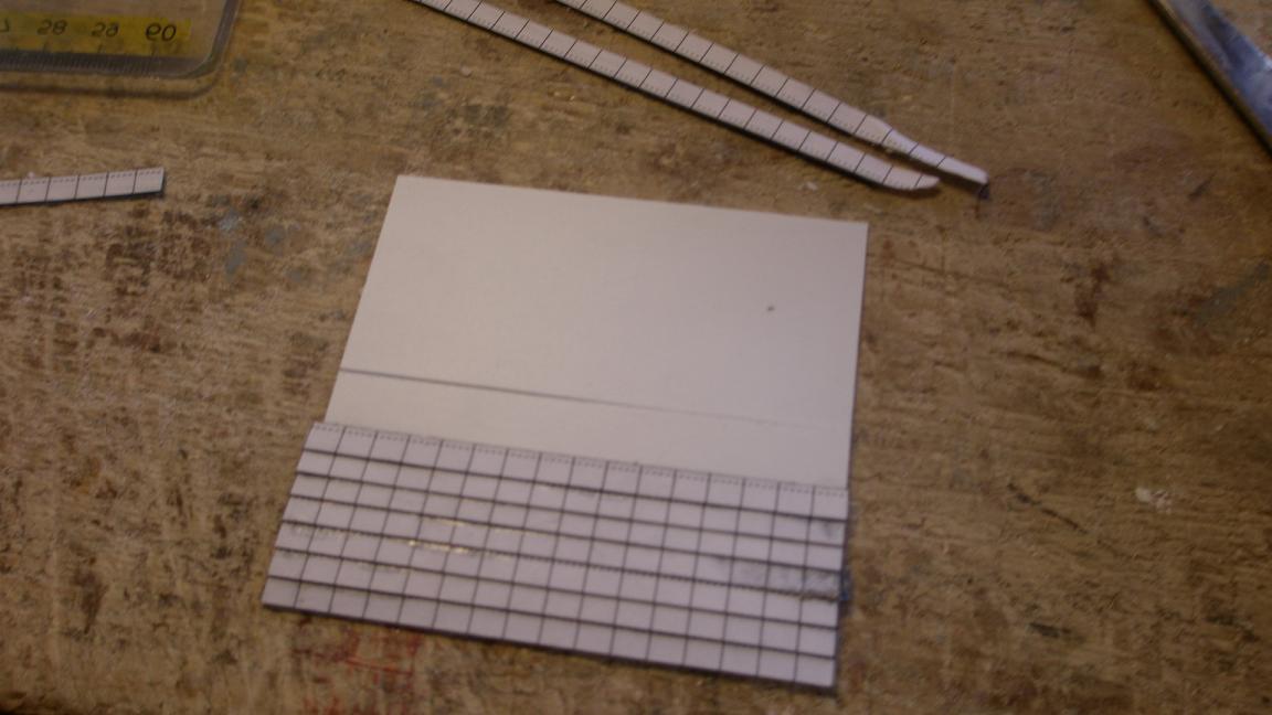

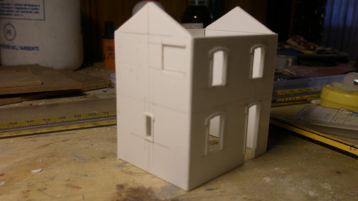

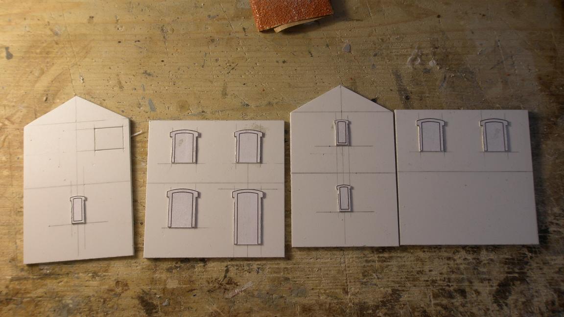

E' la volta del CASELLO.....
