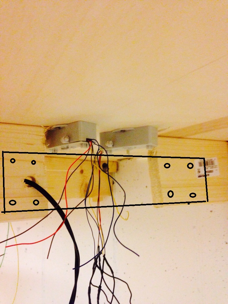

Ho terminato la motorizzazione di tutti gli scambi della stazione nascosta. Ho riciclato il 100% dei motori conrad che avevo e anche tutti i servo che avevo preso anche solo per prova. Utilizzato anche tutti i decoder che avevo in casa: esu, trainmodules e quello di dccworld :) sul multimous sono arrivato a programmare fino allo scambio 36...e adesso tornero' ad innalzare il primo elicoidale

E rimasto troppo labile il punto dove hai asportato il listello,forse era meglio levare solo la sezione che ti dava fastidio,ma capisco che forse era complicato visto che é proprio il pezzo attaccato al piano.Pero ora potresti consolidarlo in questa maniera aggiungendoci uno o due listelli e fissandoli con dei bulloncini alle estremita,lasciando libero solo quel tanto che ti serve.
Complimenti per quella prova che hai realizzato.
Bruno

@solodiesel: si esatto, ho in mente un rinforzo del genere, grazie del suggerimento :)
