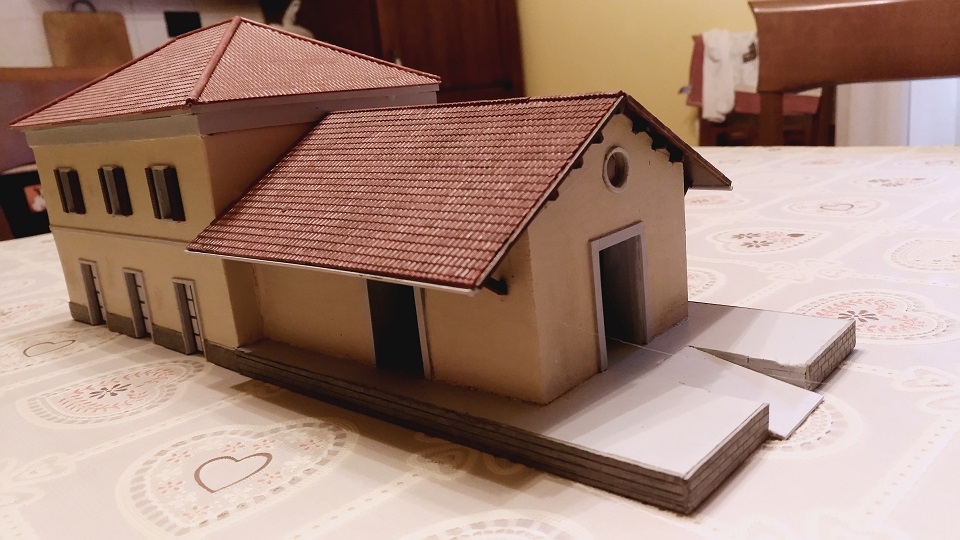

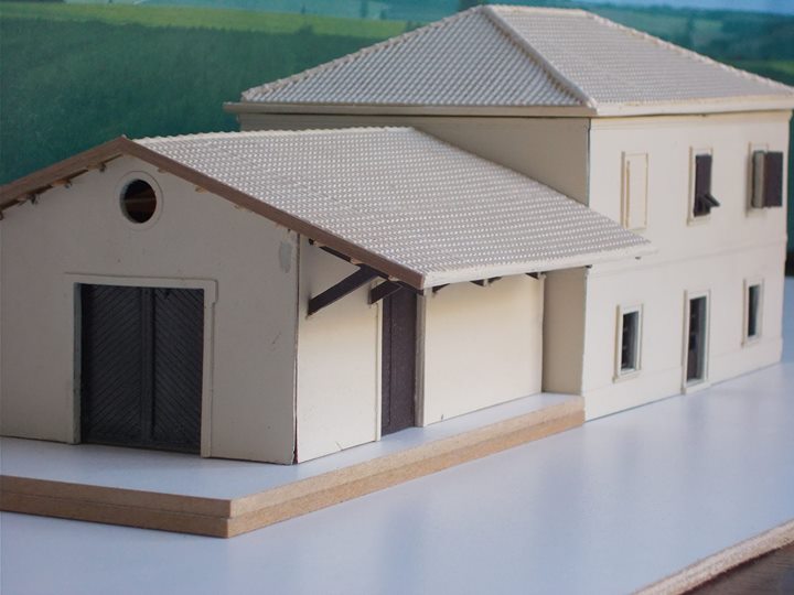

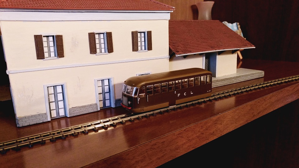

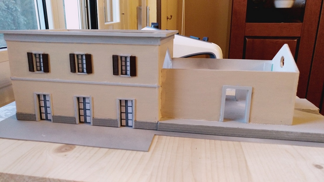

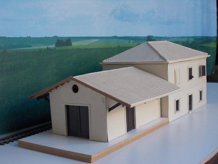

Piano piano la stazione comincia a prendere forma. Sono moderatamente soddisfatto dei risultati, anche se perfettibili sicuramente, però è il mio primo lavoro di sana pianta con il forex e con l'esperienza si può solo migliorare.
Per la costruzione dei tetti voglio provare ad utilizzare la tecnica del certosino.

Mi sembra un bel lavoro, ma perchè hai lasciato il buco tra la stazione ed il fabbricato annesso? Dove lo appoggerai il tetto del magazzino?

In effetti ho interpretato male il disegno e ho tagliato via anche la parte di delimitazione tra i due fabbricati. Comunque le due falde del tetto del MM dovrebbero appoggiarsi contro il muro e nascondere il taglio. Adesso sto lavorando agli infissi, utilizzando le porte e finestre in cartoncino originali del progetto perchè non me la sento di costruirle ex novo con il forex. Tale materiale si taglia abbastanza agevolmente con il cutter, però da qui a fare tagli perfettamente diritti e ortogonali, ce ne passa....ma forse è la mia inesperienza.
Una volta sistemate porte, finestre e persiane, inizierò la costruzione dei due tetti.
Avevo pensato, invece di procedere poi alla costruzione del telaio e ingombrare anzitempo la stanza, di concentrarmi sulla stazione e di creare un diorama operativo finito. Successivamente costruire la vera e propria struttura del plastico e inserire il diorama finito, collegando lo scambio di ingresso della stazione con il resto del circuito.

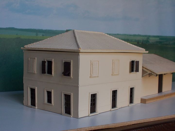

Mi permetto di allegare le riproduzioni dei FV riprodotti sul nostro plastico, tipici delle FCL a 3 e 4 luci sempre con MM annesso.
Complimenti ancora!!!

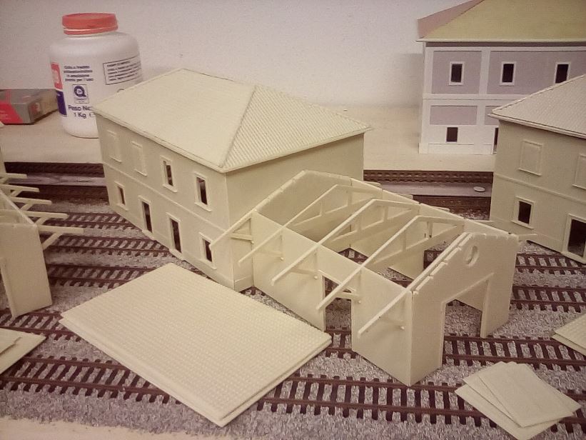

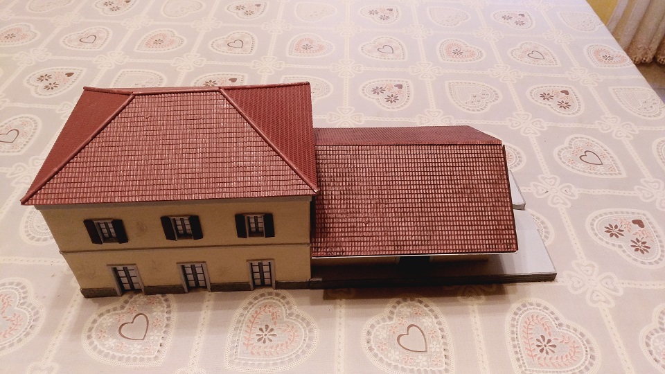

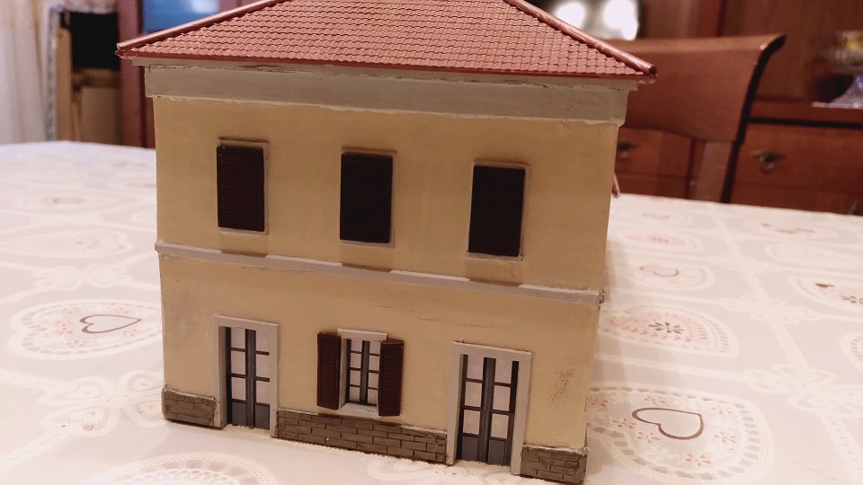

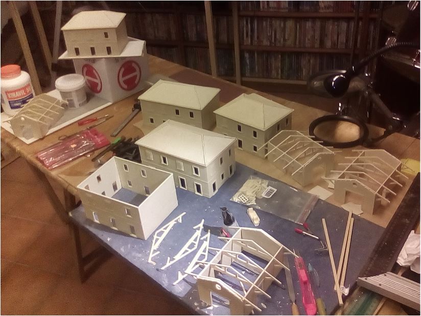

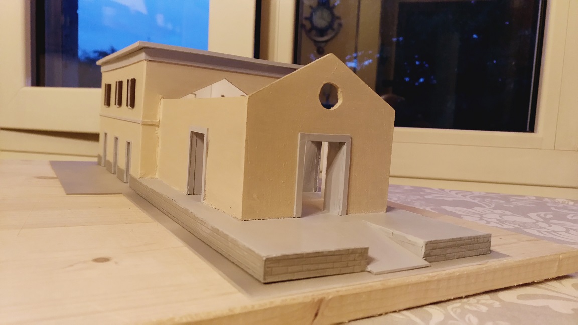

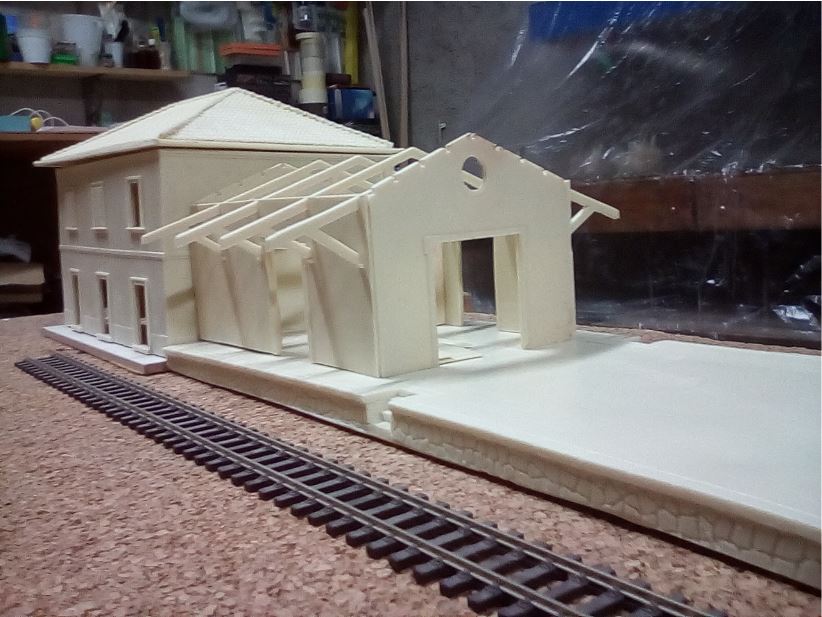

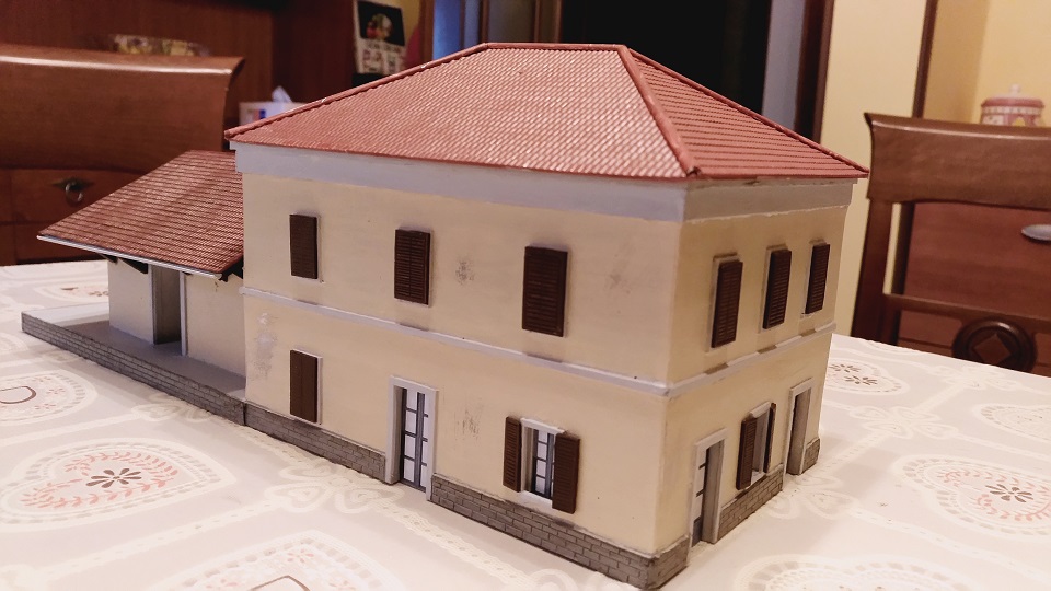

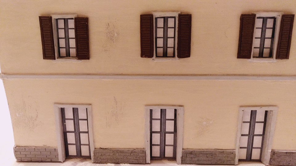

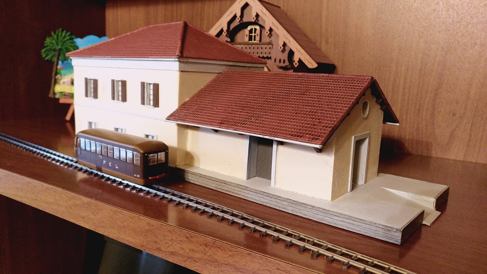

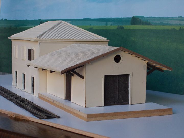

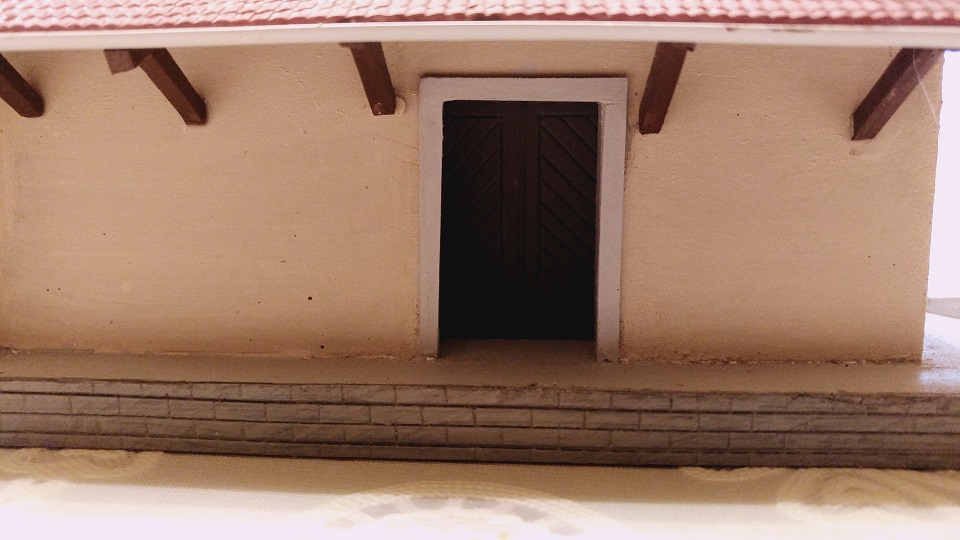

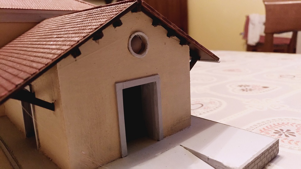

Rieccomi. Lentamente ma inesorabilmente i lavori vanno avanti. Ho quasi terminato la costruzione della stazione e, a parte alcuni particolari che devono essere ancora aggiunti (i pluviali del tetto del FV e i tubi di scolo, i comignoli sul tetto, le soglie delle porte del FV e, soprattutto, le scritte che non ho ancora deciso come fare), diciamo che per il resto non è andata male, considerato che è il mio primo manufatto costruito da zero.....
Posto alcune foto del lavoro, cari colleghi, ditemi spassionatamente la vostra...

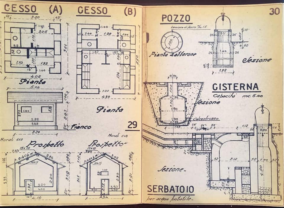

Per Davide alias Dylandog: non avresti disponibili disegni, quotati o meno, del piccolo fabbricato utilizzato come ritirata nelle stazioni FCL e, soprattutto, di una rimessa a una via tipica delle FCL? ho reperito in rete il fantastico progetto della rimessa FS di Luciano Lepri, purtroppo mi pare troppo "importante" per una linea povera come quella che cerco di riprodurre.

Ottimo lavoro,continua così!!! :wink:
Questo è quanto in mio possesso, spero ti sia utile.
