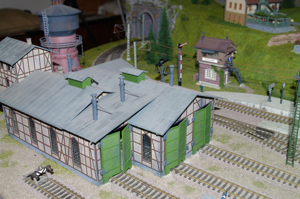

al limite è sproporzionata la zona rimessa per una stazione così piccola
Su questo punto hai assolutamente ragione, ma, come ho già scritto, sono condizionato dal materiale recuperato:
rimessa Faller 160 con tre binari, cui anteporre l'area di manutenzione delle locomotive (fossa di visita, sabbiera...)
ulteriori foto Plastico DB-1.jpg [ 279.49 KiB | Osservato 6098 volte ]
Plastico DB-12.jpg [ 221.95 KiB | Osservato 6098 volte ]
Plastico DB-11.jpg [ 278.7 KiB | Osservato 6098 volte ]

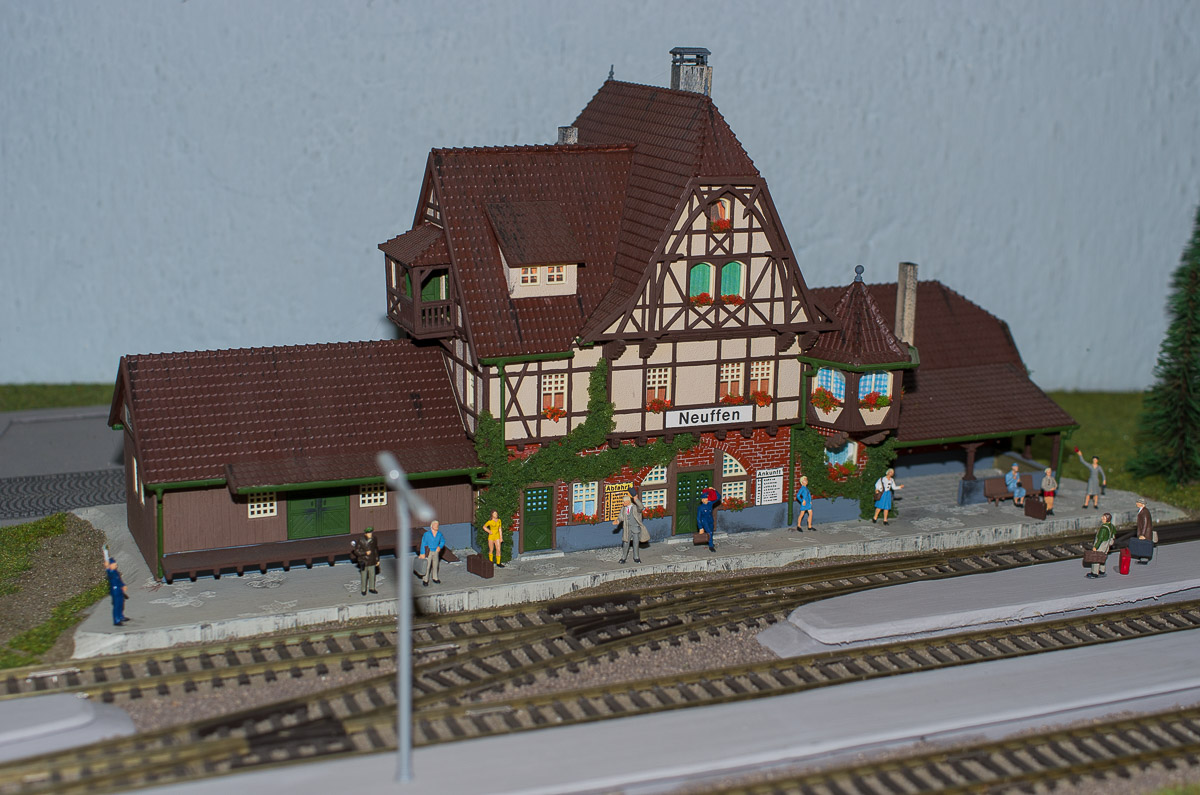

Oggi giornata di riposo, in attesa di cominciare con la struttura del nuovo plastico.
Ho dedicato un'oretta ad un tema un pò futile, il nome della nuova "creatura".
Non so il tedesco e questo non aiuta (ma c'è google traslate...)
Prima decisione: non userò Neuffen.
L'originale è una stazione di testa di una breve linea denominata Tälesbahn nel Baden-Württemberg.
E' lunga solo da 9,9 chilometri tra Neuffen e Nürtingen dove si collega al resto della rete.
Questa linea non è operata da DB ma da un'altra società chiamata WEG.
Quindi i miei rotabili DB non andrebbero bene...
A questo punto ho bisogno di un nome di fantasia.
Lo vorrei corto per inserirlo (senza rimpicciolire i caratteri) al posto di "Neuffen" sulla facciata del FV.
Ho cercato su internet è ho verificato che nel secondo dopoguerra i nomi delle stazioni in Germania furono progressivamente uniformati ad uno standard che prevedeva scritte con caratteri tutti maiuscoli neri su fondo bianco.
Invece Vollmer per il kit Neuffen ha proposto una scritta con solo l'iniziale in maiuscolo...
Quindi credo che possano andare entrambe le soluzioni (tutto maiuscolo occupa più spazio...)
Plastico DB-19.jpg [ 254.4 KiB | Osservato 6082 volte ]
Ultima modifica di Luca Solis il domenica 17 maggio 2020, 10:56, modificato 2 volte in totale.

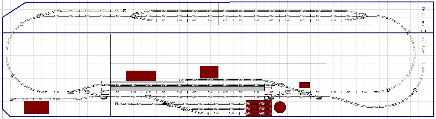

Ciao Luca, se ti accontenti di dettagli un filo scarsini, ho buttato giù la mia proposta in un'oretta di lavoro. Devo dire che la difficoltà più grossa è stata non utilizzare più binari di quelli di cui disponi. Non ho messo gli sganciavagoni, non so quanti ne hai e magari facendo qualche prova sul campo capirai meglio dove piazzarli.
Luca62.jpg [ 192.26 KiB | Osservato 6030 volte ]
Dunque, ho:
  • Allargato il raggio delle curve, i 36 cm oggi non si possono vedere, anche in un plastico vintage. Effettivamente sono andato ad utilizzare dei binari curvi con raggio maggiore di 48 cm... Per non mettere giunzioni in mezzo alle curve, ho provveduto a cambiare la proporzione dei moduli laterali.
  • Allungato i binari di stazione per essere lunghi come quelli della stazione nascosta. Ho aggiunto un binario in più dietro per accogliere i treni della secondaria che eventualmente proseguano la loro corsa.
  • Ho spostato il MM, isolandolo rispetto alla zona della rimessa. Per fare questo ho dovuto allargare a 70 cm la larghezza del modulo che contiene la stazione. Magari giochicchiando un po' si potrebbe risolvere la cosa senza dover allargare il modulo.
  • Il design della stazione mi pare complessivamente più realistico: la zona attorno alla rimessa pare meno mastodontica e più adeguata all'importanza della stazione. Per spiegare l'ampiezza delle aree di ricovero si può pensare che la linea secondaria un tempo fosse molto più importante ma che, nel corso del tempo, abbia perso di importanza. Tipo, dopo la guerra, un collegamento con una località posta oltre la cortina di ferro...
  • Ho piazzato i segnali, ma completamente a casaccio non conoscendo bene il regolamento segnali tedesco.
Non so se le modifiche che ho apportato alle dimensioni del telaio siano troppo invasive, dimmi tu. Il risultato della disposizione dei binari mi pare però più equilibrato. Ho lasciato spazio per futuri ampliamenti qualora in tempi migliori tu potessi ampliare il parco mezzi.
Per il nome della stazione, io di solito procedo così: mi precipito su una mappa, una mappa con quanti più nomi di quartieri e piccole località possibile, ne cerco qualcuno abbastanza singolare o curioso e uso quello. Vanno bene anche i nomi di ville, castelli, strade, casali, abbazie, eremi, qualsiasi cosa. Più strano e scemo è, meglio è :mrgreen: ! A parte gli scherzi, questa tecnica consente di dare una caratterizzazione regionale abbastanza evocativa, ma senza essere eccessivamente precisi.

Bomby ha scritto:
Ciao ... ho buttato giù la mia proposta ...
Sono fuori e quindi ho potuto visionare il tuo progetto solo sul telefono.
Innanzitutto grazie!
Prima impressione: ottimo davvero.
Mi piace molto il fatto che tu abbia allontanato rimessa e magazzino merci e relativi binari.
Così è tutto più arioso e armonico.
Anche la segheria risulta lontana dalla rimessa ed è un bene.
Credo proprio che seguirò il tuo progetto anche se con qualche adattamento:
- il modulo stazione non può essere più largo di 60 cm pena non entrare sotto il lato destro di Solis. Credo però che potrei farci stare il magazzino merci a “sbalzo” ovvero con la sagoma che esce dal modulo e si appoggia su quello del paese quando il plastico viene assemblato.
- a occhio hai usato alcuni binari curvi che non posseggo. Ma non è un problema dato che ho 10 binari flessibili. Magari il tratto iniziale delle sue curve di può fare con un raggio ancora più ampio...
- rispetto alle mie necessità hai allungato fin troppo i binari di stazione, sacrificando quei brevi tratti di linea “sinuosa” che c’erano a destra nel mio progetto. Penso di accorciarli un po’. Ripeto di avere solo convogli corti e non prevedo ulteriori acquisti (magari solo una seconda loco a vapore...).
- non capisco infine l’utilità del tronchino in alto a sinistra. Se il treno proveniente dalla linea secondaria dovesse andare in quella direzione potrebbe usufruire della stazione nascosta passante.
Ulteriori commenti quando avrò analizzato meglio su uno schermo più grande...

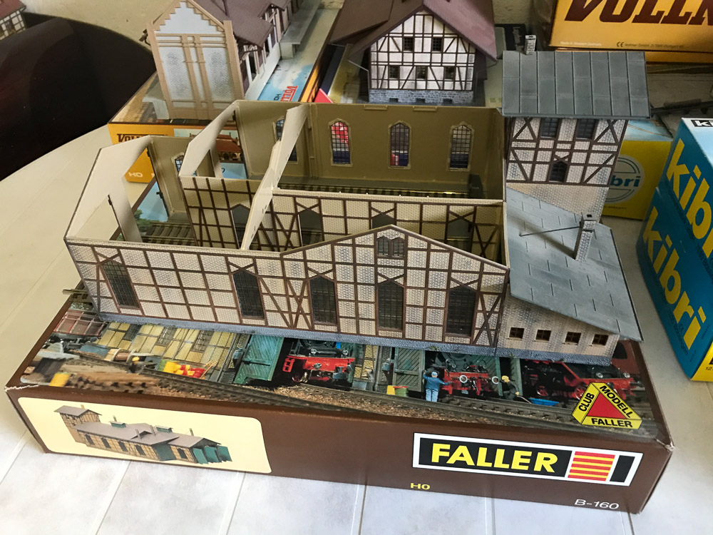

paolone ha scritto:
...Cannibalizzerei la rimessa a mio vedere troppo grande ... riducendola a due rimesse + tettoia magazzino rottami...

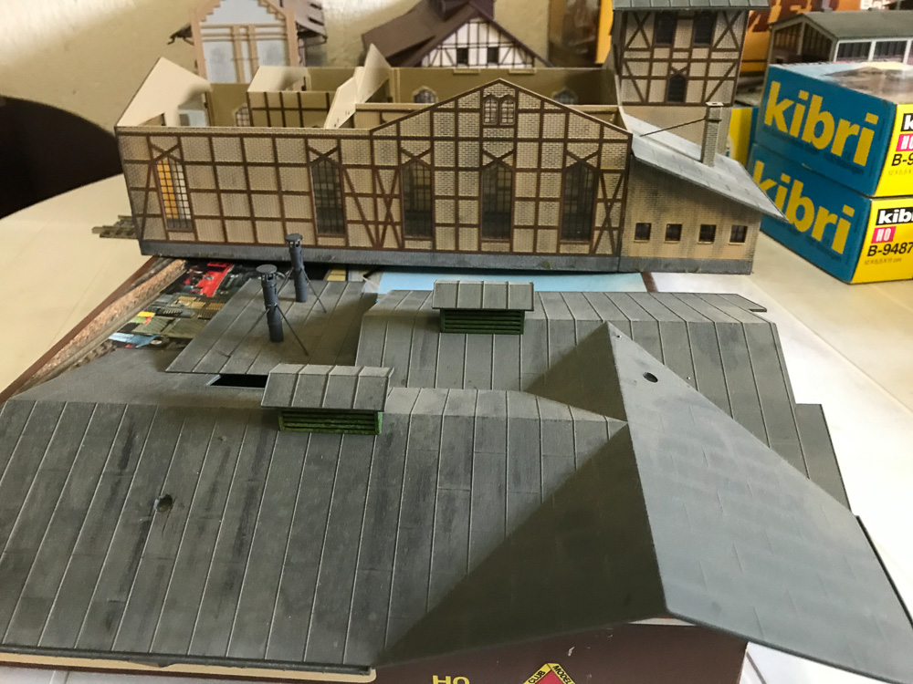

Ho scoperchiato la rimessa e fotografato l'interno.
Sorpresa: la parete divisoria è rifinita come se fosse una parete esterna (probabilmente era il pezzo esterno del modello a due sole rotaie).
Mancano le finestre (recuperabili dalla parete esterna che verrebbe eliminata) e non l'ho verniciata come le altre (tanto non si vedeva...).
Il problema però è sempre il tetto.
La falda del lato destro (guardando dall'esterno lato ingressi locomotive e cioè quella che finirebbe a bordo plastico se seguo la nuova proposta di Bomby) nella prima parte ha uno sviluppo orizzontale poi si alza e abbassa per seguire il profilo della parete.
Non si riesce (senza distruggere la parte posteriore della rimessa) a fare una tettoia unica.
Si potrebbe fare solo per i primi 10 cm.
rimessa loco Faller 160-1.jpg [ 249.81 KiB | Osservato 5906 volte ]
rimessa loco Faller 160-2.jpg [ 257.97 KiB | Osservato 5906 volte ]

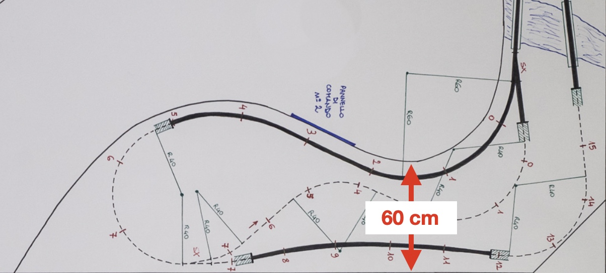

Bomby ha scritto:
ho buttato giù la mia proposta...
Allora, vista con più calma la tua proposta continua a piacermi (salvo i piccoli adattamenti cui ho già accennato).
Confermo che il modulo stazione non può assolutamente eccedere i 60 cm (v. disegno lato destro di "Solis".
Dopo di che dovrei capire se il MM è prima o dopo la "strettoia".
Se fosse prima andrebbe bene la soluzione a sbalzo che ho descritto nel post precedente.
In alternativa si potrebbe fare il contrario: il MM fissato a sbalzo sul modulo adiacente (n° 10, quello del paese).
Unendo i Moduli il MM finirebbe comunque nella posizione corretta a fianco del binario morto.
Confermo inoltre che hai utilizzato troppi binari curvi 6131: no ho solo 9 e tu ne hai usati 13. Inoltre non ho proprio i binari 6139.
Ma il problema è facilmente risolvibile usando altri pezzi disponibili o tagliando i binari flessibili di cui dispongo.
In sintesi: l'impostazione che hai proposto mi piace molto e direi che diventa il nuovo progetto di riferimento.
