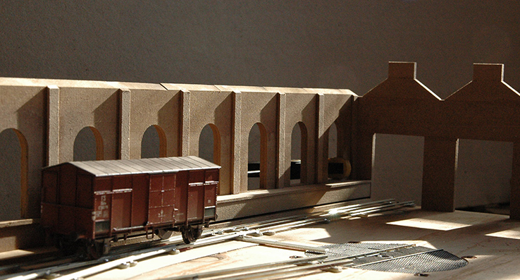

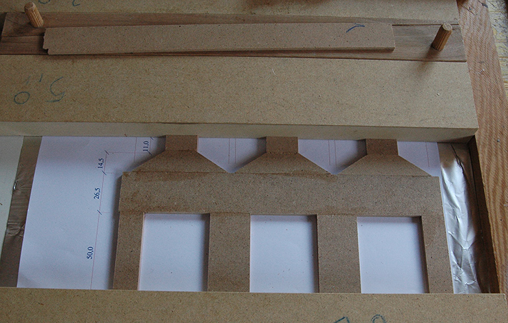

Intanto che mi esibivo nella realizzazione della pavimentazione, lavoro piuttosto noioso e ripetitivo, per distrarmi mi sono anche dedicato a realizzare le quinte di chiusura della maquette su tre lati, per dare l’illusione di un cortile di un insediamento industriale, lasciando libero lo spazio dirimpetto all’osservatore.
La parete di destra di chi guarda è chiusa da tre campate di capannone con copertura a shed, di una tipologia ricorrente nel linguaggio di architettura industriale di fine ‘800, con tre aperture a sagoma ferroviaria, percorribili quindi dai carri merci per le operazioni di carico e scarico all'interno dei capannoni, mentre il lungo edificio frontale ha un piano caricatore disposto a tutta lunghezza.

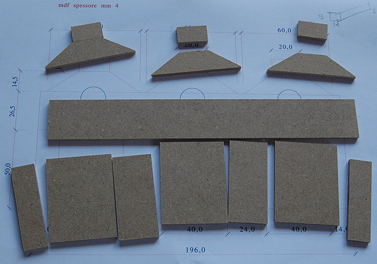

Come mia abitudine ho realizzato i fabbricati in mdf da 4 mm e tagli fatti con una troncatrice a lama circolare, per ottenere figure geometriche semplici, poi assemblate con colla vinilica.
44.JPG [ 261.14 KiB | Osservato 5315 volte ]
Nella seconda foto si vede un torchietto realizzato per mantenere pressati i pezzi in attesa che la colla faccia presa (circa un’ora).
45.JPG [ 242.25 KiB | Osservato 5315 volte ]

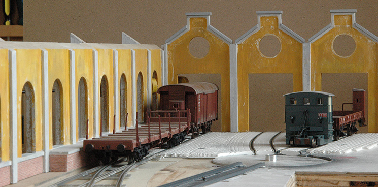

La parete che simula l’edificio lungo, in realtà, l’avevo già bell’e pronta avendo costruito per il mio plastico principale una rimessa locomotive a un binario riproducente un edificio di progettazione tipicamente RM. Avevo realizzato, già che c’ero, il doppio dei pezzi necessari, temendo qualche errore che poi non c’è stato.
46.JPG [ 224.38 KiB | Osservato 5315 volte ]

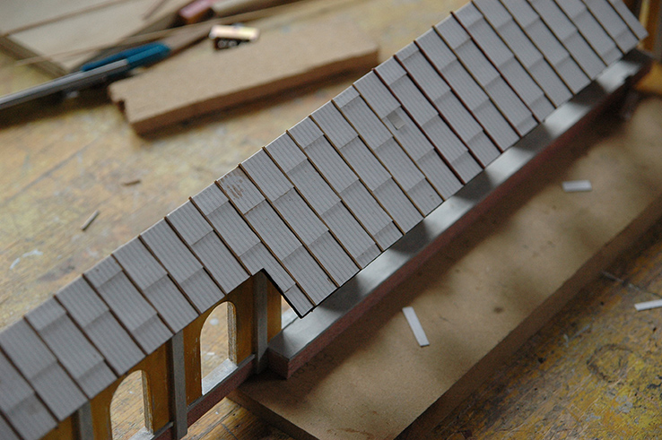

La sola falda del tetto visibile dell’edificio lungo poneva il problema della copertura, e allora mi sono ricordato di un cartoncino acquistato in un negozio di belle arti, stampato a righe, che poteva benissimo imitare la lamiera gracata, un po’ più nobile della lamiera ondulata, si tratta pur sempre di un edificio di prestigio!
Gli elementi sono stati ritagliati in lastre di piccole dimensioni e posati con interposto, tra ogni corso, un listellino di noce da 1 mm per simulare i giunti e dare un poco di movimento. Non ho dimenticato di predisporre una conversa per uno sfogatoio.
49.JPG [ 232.17 KiB | Osservato 5315 volte ]
50.JPG [ 240.54 KiB | Osservato 5315 volte ]
51.JPG [ 218.38 KiB | Osservato 5315 volte ]

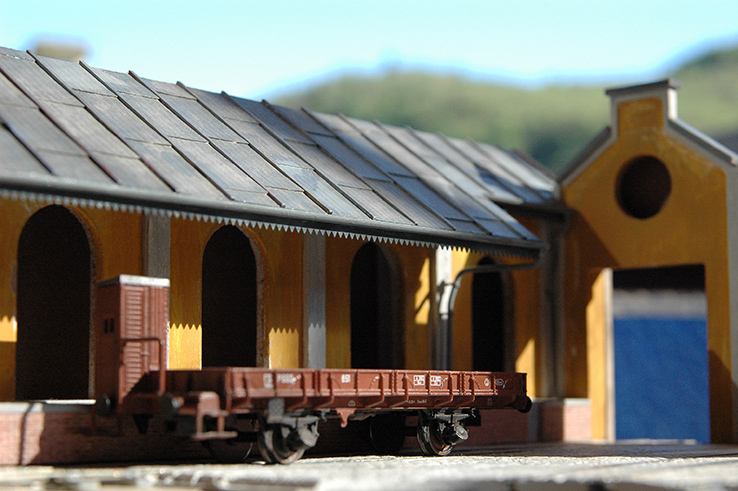

La grondaia è un listello di tiglio, sempre navale, a ½ tondo mentre il festone che al vero impedisce alle teste dei puntoni di bagnarsi è la lamierina seghettata che nelle confezioni di domopack serve per tagliare la pellicola. Il tutto è stato verniciato con le tempere.
52.JPG [ 200.75 KiB | Osservato 5315 volte ]

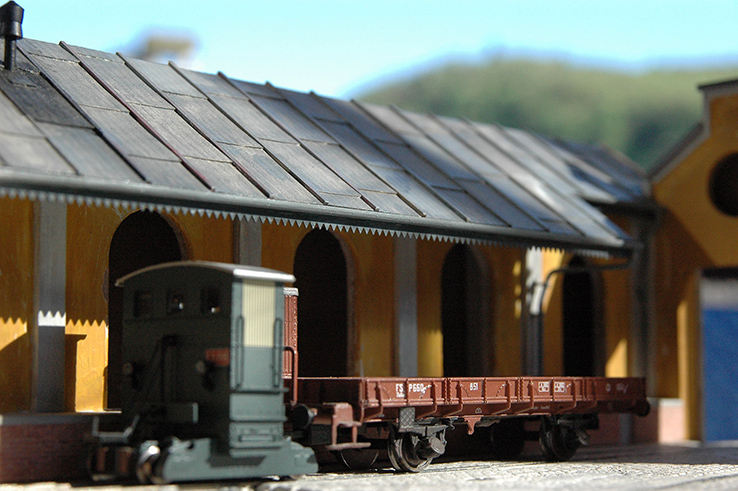

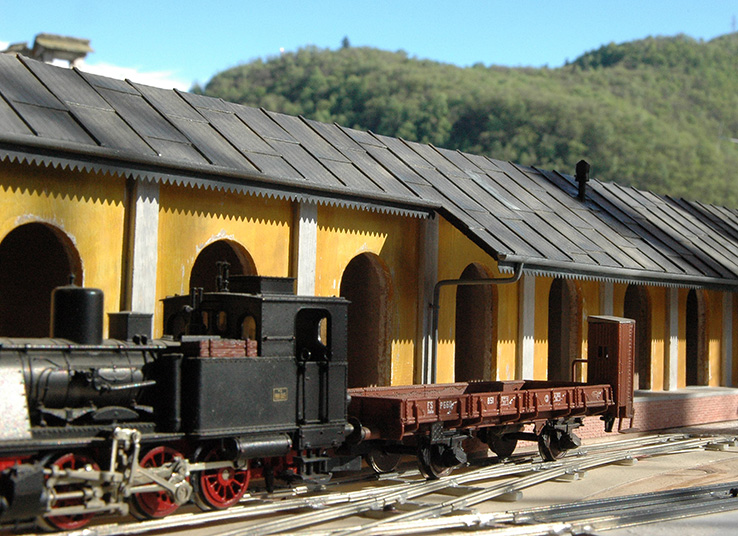

Ed ecco qualche veduta, fotografata alla luce solare che ha il vantaggio di creare delle bellissime ombre scure, basta scegliere l'ora della giornata più favorevole.
53.JPG [ 230.4 KiB | Osservato 5315 volte ]
54.JPG [ 237.74 KiB | Osservato 5315 volte ]
55.JPG [ 222.85 KiB | Osservato 5315 volte ]

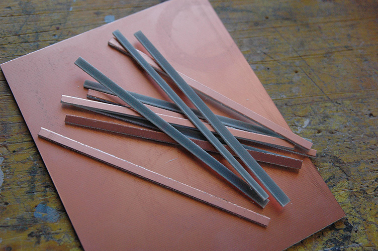

si e no, per tagliare la vetronite ramata a strisce da usare come traversine ho dovuto acquistare una trancia...
vetronite.jpg [ 199.48 KiB | Osservato 5210 volte ]
trancia.JPG [ 213.21 KiB | Osservato 5210 volte ]

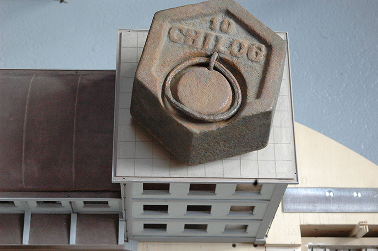

A Fabrì! Ti ringrazio per la domanda, come dicevano i nostri politici della Prima Repubblica, e poi parlavano d’altro…
Intanto vengo da una lunghissima esperienza progettuale nell’ambito dell’arredamento, in cui l’mdf (medium+density+fibreboard) viene usato come il pane, ha un peso specifico di Kg/ m3. 900/800 ma ne esiste anche una versione leggera (light) da 600/550.
E’ un materiale tutto pasta, stessa densità interno/esterno, si lavora benissimo con scarsissimi attrezzi, si incolla con colla vinilica, si vernicia con economicissime tempere e il manufatto é molto robusto.
10 kg.JPG [ 234.08 KiB | Osservato 5078 volte ]

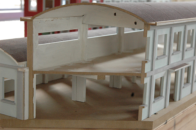

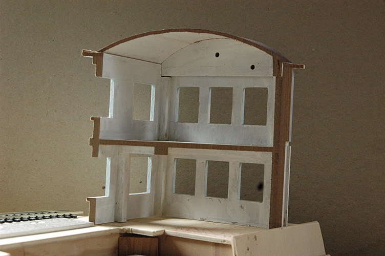

Poi un lavoro così con la plastica proprio non saprei farlo:
Ho cambiato disposizione di un edificio sul plsatico industriale e ho dovuto affettare un fabbricato in diagonale. In mdf, con la sega a nastro per fare Ie travi del tetto (al vero) é stato un attimo…
Basta sempre ricordarsi dove hai le dita.
taglio 1.JPG [ 232.17 KiB | Osservato 5078 volte ]
taglio 2.JPG [ 258.35 KiB | Osservato 5078 volte ]
