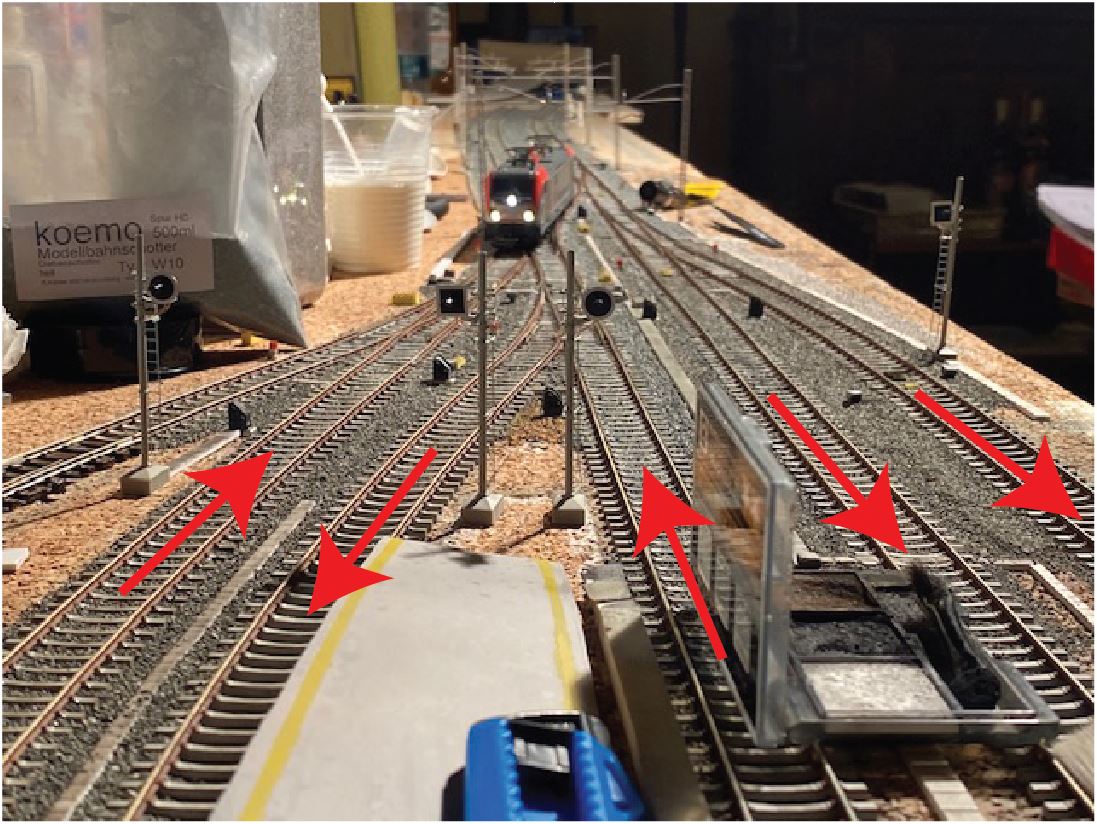

Intanto vi chiedo: secondo voi i segnali così disposti vanno bene?
Commento file: segnali ok?
CatturaSEGNALI staz.JPG [ 214.14 KiB | Osservato 5149 volte ]

Buondì!
Relativamente ai segnali, premesso che si parla comunque di una linea NON banalizzata, allora in ogni caso bisogna inserire i triangoli bianchi di cui si parlava qualche post dietro per tutti i segnali dei binari secondari.
Per quanto riguarda il segnale del binario di corretto tracciato (di sinistra) va bene anche così, mentre il binario di destra può essere sprovvisto di segnale di partenza.
Questo triangolo qui, per intenderci, che prevede a partire dal segnale e fino a che il treno non ha liberato l'ultimo deviatoio incontrato (con la coda del treno) la velocità di 30km\h massimo:
Relativamente alle direzioni, i binari secondari di stazione possono accogliere i convogli indifferentemente dalla direzione, mentre quelli di corretto tracciato no (salvo casi particolari ... ), anche perché oltretutto vedo che comunque non ci sarebbero i deviatoi per farlo: situazione comunque realistica come a Sessa Aurunca, dove in direzione napoli il binario 1 di corretto tracciato non permette l'inoltro sul binario illegale/di destra.

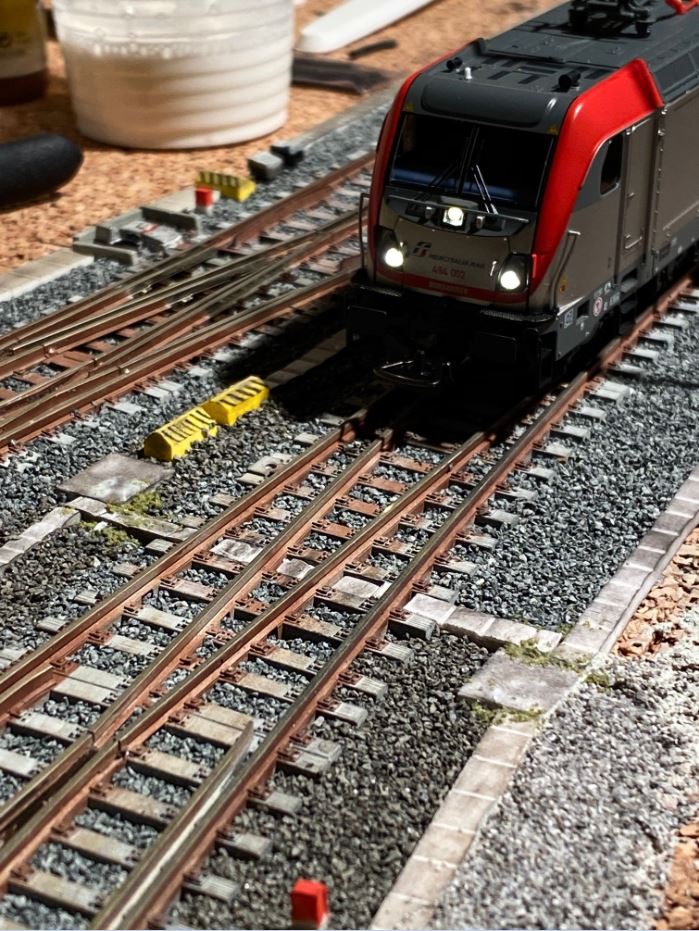

ok, con l'immagine è tutto più chiaro :lol: , sono proprio allo sbaraglio..
intanto continuo con la massicciata pre/banchina, ieri ben 15/20 cm.. e qualche spruzzatina di erbacce fra le canaline..
Cattura6.JPG [ 297.05 KiB | Osservato 5128 volte ]
Cattura5.JPG [ 179.06 KiB | Osservato 5128 volte ]
Cattura4.JPG [ 156.95 KiB | Osservato 5128 volte ]

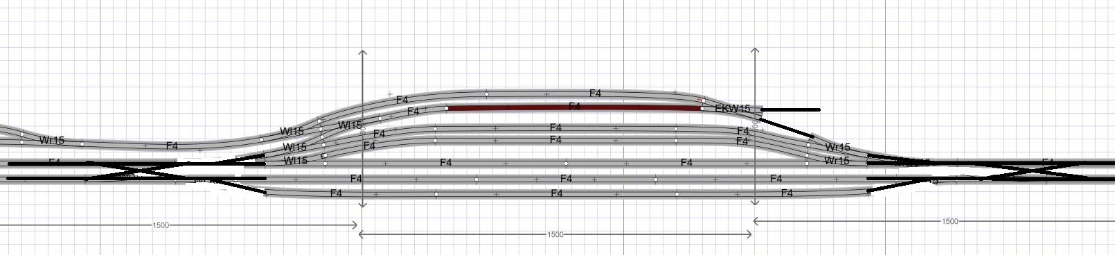

progetto stazione.JPG [ 170.81 KiB | Osservato 5058 volte ]
Ciao Danilo, questa era la mia prima versione di progetto...ma per mio gusto non era possibile attuabile perchè l'utilizzo di incroci come quelli avrebbe inesorabilmente distanziato troppo i binari e nella mia idea (già sono troppo distanti) sarebbe stato inaccettabile.. :roll:

Di sicuro un'ottima fonte per imparare un pochino ad avere a che fare con i segnali è il sito www.segnalifs.it, lì trovi spiegato molto bene ed in modo aggiornato il regolamento segnali e i termini impiegati.
Per quanto riguarda il posizionamento dei segnali, ribadisco che se vuoi fare un plastico future-proof io realizzerei una linea banalizzare. Spendi di più adesso, magari spendi meno in carrozze o locomotive, ma hai una configurazione plausibile anche per gli anni a venire (non tantissimi, a breve è prevista l'implementazione di ERTMS-L2 su buona parte della rete, quindi via i segnali luminosi, dentro le tabelle retroriflettenti: se non ricordo male il piano ante covid era di convertire la rete fondamentale entro il 2026!). Insomma, una linea non banalizzata fa molto agée già oggi.
Quanto alla disposizione dei segnali, dalla foto che ci hai fatto vedere l'unica cosa che eliminerei per una linea non banalizzata è il segnale a vela quadra sul binario più a destra, che va tolto (è impossibile andare sul binario di sinistra!) e l'apposizione dei triangoli (mutande) sotto le vele dei segnali nei binari deviati. Nel caso tu abbia intenzione di riprodurre i segnali di protezione, un segnale a 2 vele sul binario legale sarà sufficiente (anche l'avviso dovrebbe essere a due vele, ma poco importa, tanto difficilmente avrai lo spazio per riprodurlo).
Nel caso di una linea banalizzata, da questo lato della stazione c'è solo da piazzare un segnale a 2 vele nel binario di corretto tracciato a sinistra, un segnale a una vela quadra sul binario di corretto tracciato a destra e lasciare il segnale a vela quadra sul binario di precedenza a destra, ovviamente fornito di mutanda. Anche qui come segnali di protezione, segnali a doppia vela, a vela tonda sul binario di sinistra nel senso di marcia dei treni, quadra sul binario di destra. Tutto qui.

Bomby ha scritto:
Di sicuro un'ottima fonte per imparare un pochino ad avere a che fare con i segnali è il sito http://www.segnalifs.it, lì trovi spiegato molto bene ed in modo aggiornato il regolamento segnali e i termini impiegati.
Grazie davvero!! Una spiegazione più che completa direi...sicuramente andrò a studiarmi il sito che mi hai proposto, ho ancora delle perplessità ma rischierei di fare domande non pertinenti, quindi prima leggo qualcosa in merito! grazie ancora!
Hai ragione, a destra il segnale non serve ... :| :shock:

Celioth ha scritto:
Bomby ha scritto:
In certi casi dà solo l'aspetto rosso (per entrare in stazione il personale del treno deve svolgere certe pratiche), ma per essere più preciso dovrei scartabellare tra i regolamenti.
Relativamente a ciò forse ti riferisci a stazioni "non banalizzate" su linee "banalizzate" (permettimi questo modo di dire), cioè stazioni su linee banalizzate le quali però non hanno i collegamenti di sicurezza necessari per permettere l'inoltro dei treni sul binario di destra. In questo caso è il segnale di Partenza a restare a Via Impedita in caso di inoltro sul binario di destra del treno (i segnali di protezione si potranno sempre disporre a via libera per l'ingresso del treno in stazione), e qui entra in gioco il Segnale Imperativo di Blocco adatto allo scopo assieme alle apposite prescrizioni date dal DM di stazione: per poter utilizzare tale segnale la Stazione dovrà però essere necessariamente presenziata da DM.
Hai mescolato un po' le cose... segnale di protezione dall'illegale con segnale di partenza e successivo imperativo di blocco che sono due cose distinte.
Bomby intendeva il segnale di protezione messo ormai in tutte le stazioni all'arrivo dall'illegale sulle linee non banalizzate ma che in certi impianti vecchi di fatto non sono collegati all'impianto e sono fissi sul R.
Per l'ingresso del treno è solo prevista l'attivazione del segnale di avanzamento che si attiva con il tasto Tz :mrgreen: e che di fatto sostituisce la prescrizione di fermata prima del deviatoio di ingresso e successivo ingresso in stazione con segnali di manovra visto che ormai non c'è più nessun agente che possa andare sul deviatoio a far avanzare il treno con la bandiera... :wink:
In sostanza quegli impianti sono una porcata, sono vecchi e vanno rifatti realizzando almeno qualche itinerario possibile anche dall'illegale come pure porcate sono gli imperativi di blocco per la stessa ragione e speriamo spariscano presto.

Quel segnale a destra potresti anche lasciarlo:serve per gli arrivi.
RF
 Oggetto del messaggio: Re: PLASTICO ITALIANO EPOCA VI
MessaggioInviato: giovedì 31 dicembre 2020, 11:57
Arrivi da dove dato che anche dall'altra radice un treno non potrebbe arrivare su quel binario in quel senso di marcia?
