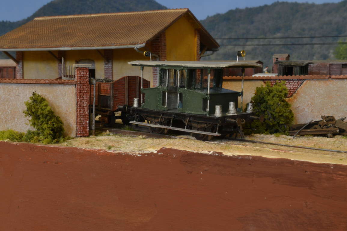

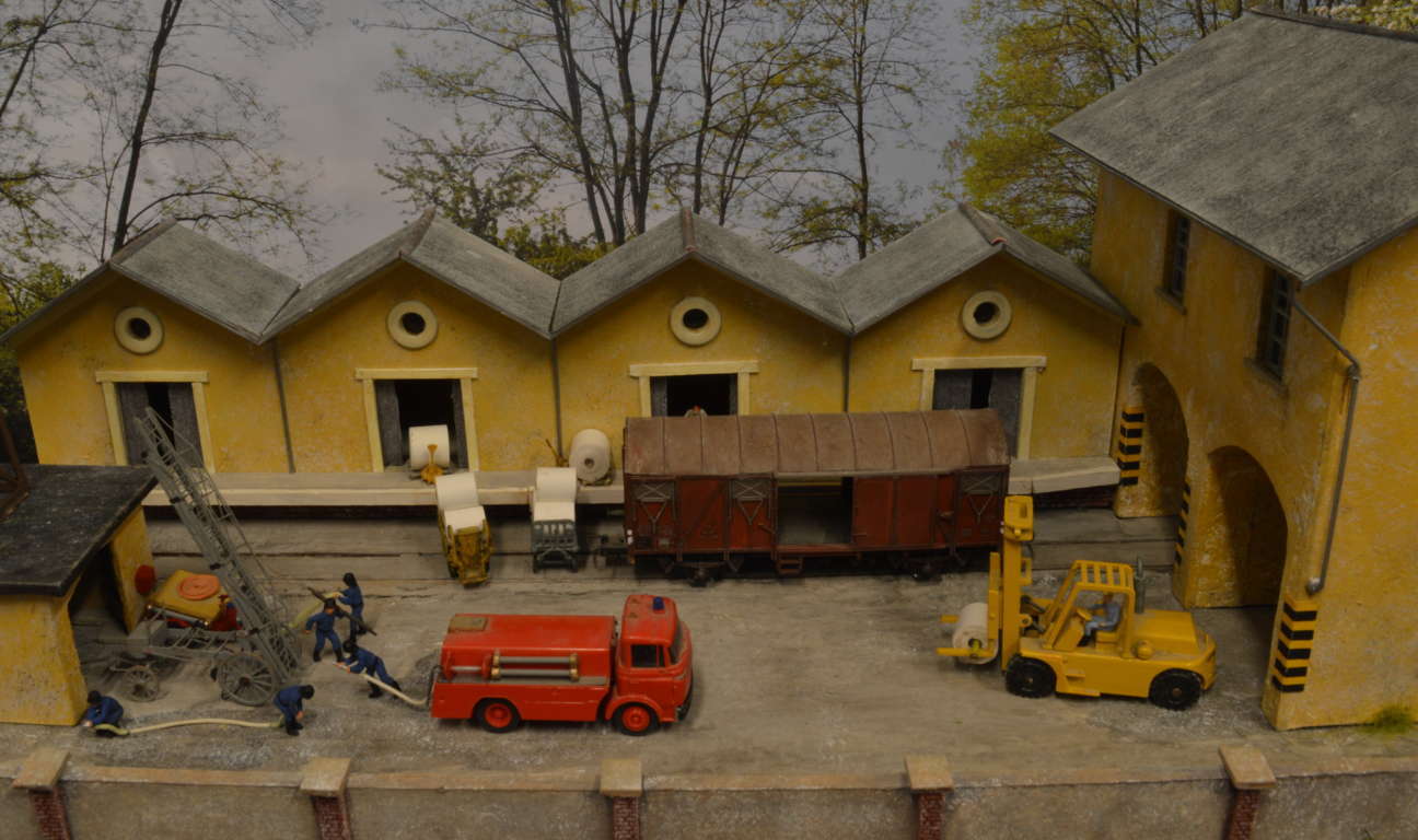

Ti ringrazio molto Antonio mi fa piacere che hai appprezzato il lavoro, dell'automotore che dire è un gioco nato da un errore, da tempo desideravo autocostruirmi l'automotore ad accumulatori presente nellla cartiera di Serravalle negli anni 20/30, ho chiesto aiuto ad un conoscente coetaneo di mio figlio che si è offerto di farmelo in 3 d, gli ho consegnato le foto ed un disegno fatto da capolinea, la prima stampata non è venuta esattamente come doveva così l'ho messa da parte e mi sono fatto rifare la cassa, al telaio ho provveduto io e siccome quando faccio una cosa non sono mai soddisfatto e così la rifaccio anche 3 volte, una volta realizzato l'automotore m sono ritrovato con un pianale scartato e la parte centrale sbagliata priva degli avancorpi così con l'aiuto delle dime delle cisterne ttm kit a mo di avancorpi è nato questo automotore di fantasia che assomiglia vagamente a quello che faceva servizio alle cave di Lasa.
Per completezza ti allego alcune immagini di quello riprodotto in servizio presso la cartiera e una foto originale che lo ritrae all'interno dello stabilimento.

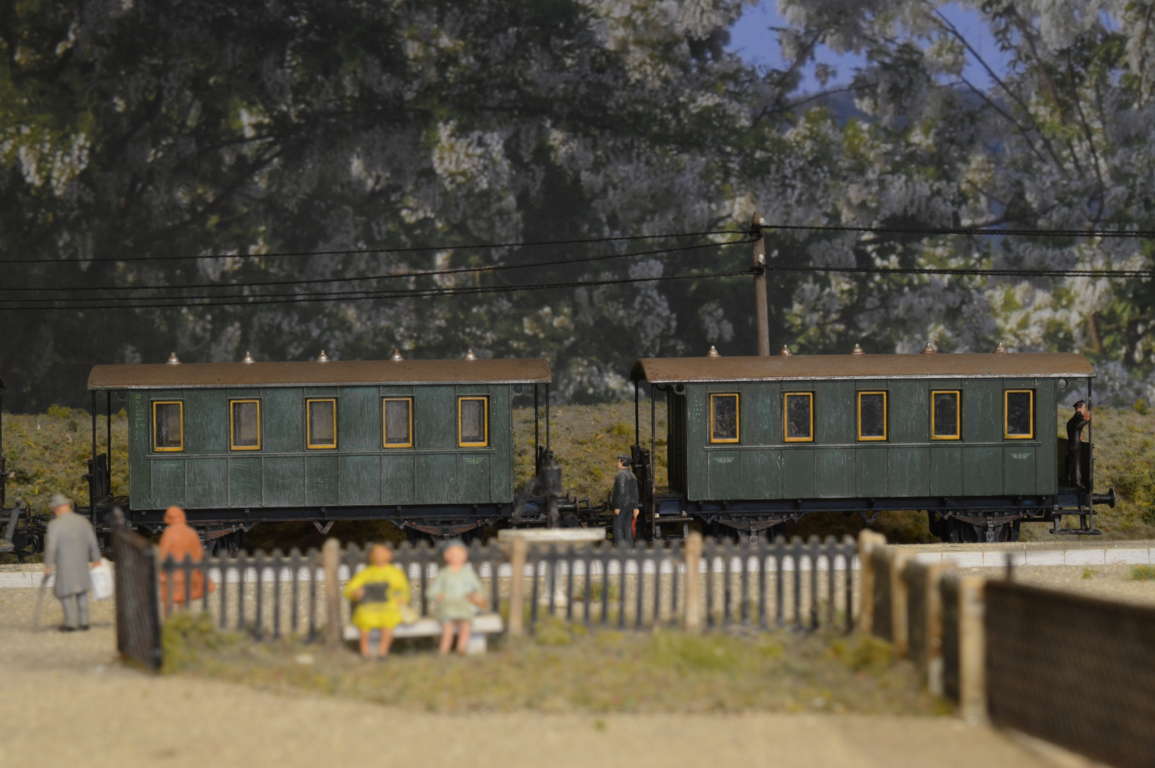

Le carrozze sul diorama della stazione di Serravalle Sesia sono MARKLIN molto simili a quelle in servizio sulla ferrovia della Valsessera, alle quali ho apportato piccole modifiche quali l'invecchiamento, la sostituzione degli assali in ca con quelli ttmkit e l'aggiunta di quelle colonnine alle estremità, ti allego alcune immagini.

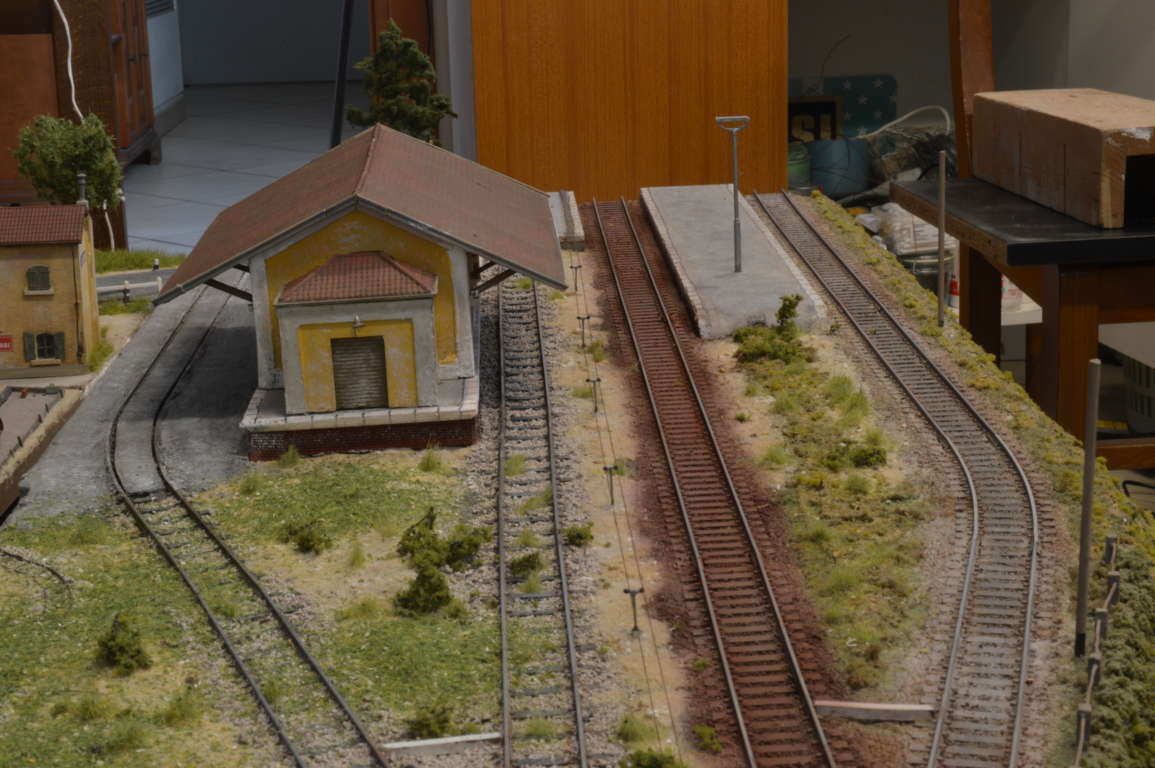

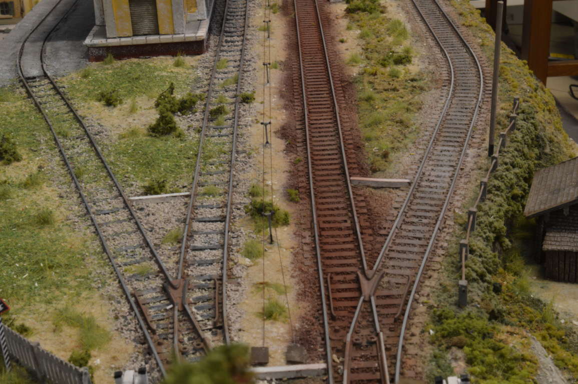

Realizzati i paletti con relativi cavi per l'azionamento del p.l. dalla stazione (terzo tentativo).
Massimo

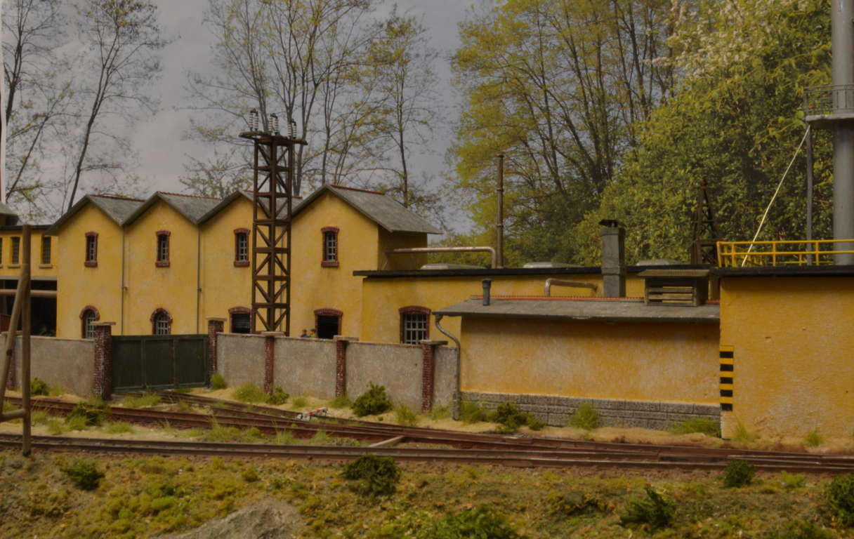

I lavori procedono , ecco alcuni aggiornamenti.
Massimo

Ne approfitto per " sollecitare" Massimo a verificare se questo bel diorama possa diventare un plastirama, funzionante. Lo schema binari infatti lo meriterebbe: ha buone possibilità di esercizio e l'ambiente è decisamente accattivante.
Mi sembra di vedere cerniere di scambio lima.... quei deviatoi sono funzionanti/motorizzati/motorizzabili ?
