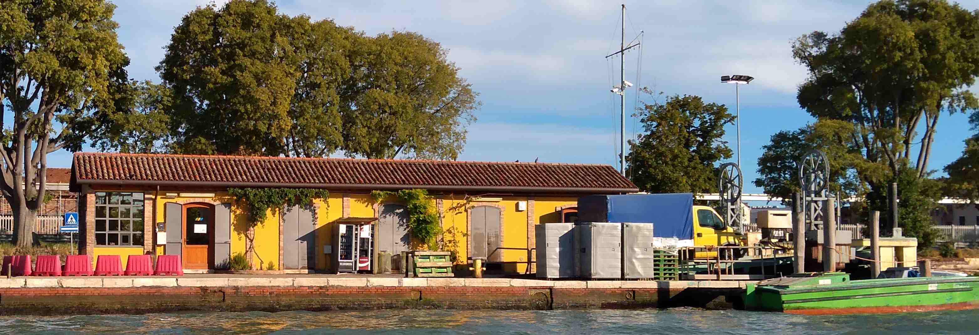

Sono proprio loro!
Si vedono i due imbarchi con i due fabbricati (restaurati) diversi fra loro (a parte l'orrendo "cubo" vicino ad uno di essi).
Notate che già erano dismessi i binari per i carri e venivano e vengono utilizzati per i camion da imbarcare...
In secondo piano le vetture in sosta a S.Marta, ora tutto abbandonato...

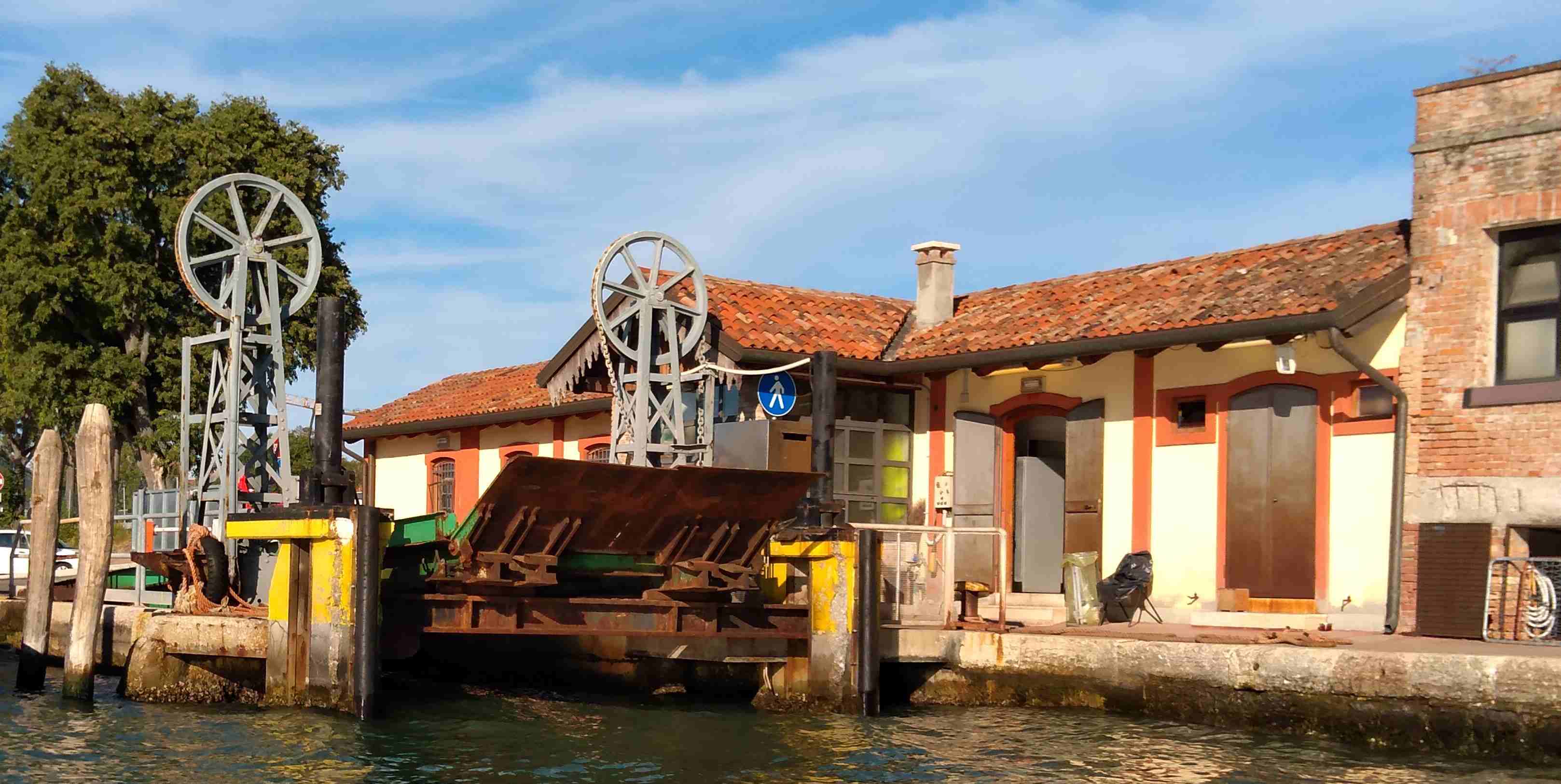

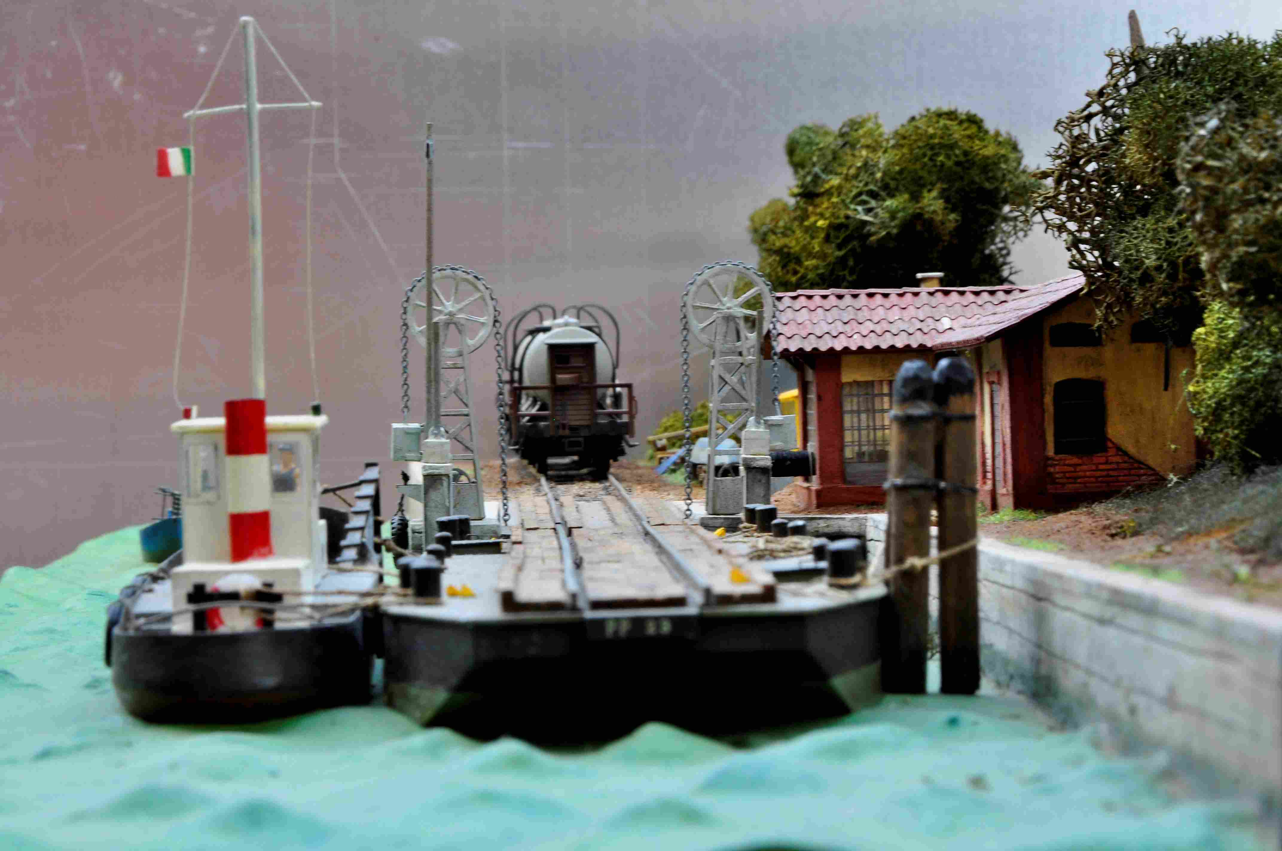

ed ecco un paio di foto dello scorso anno...

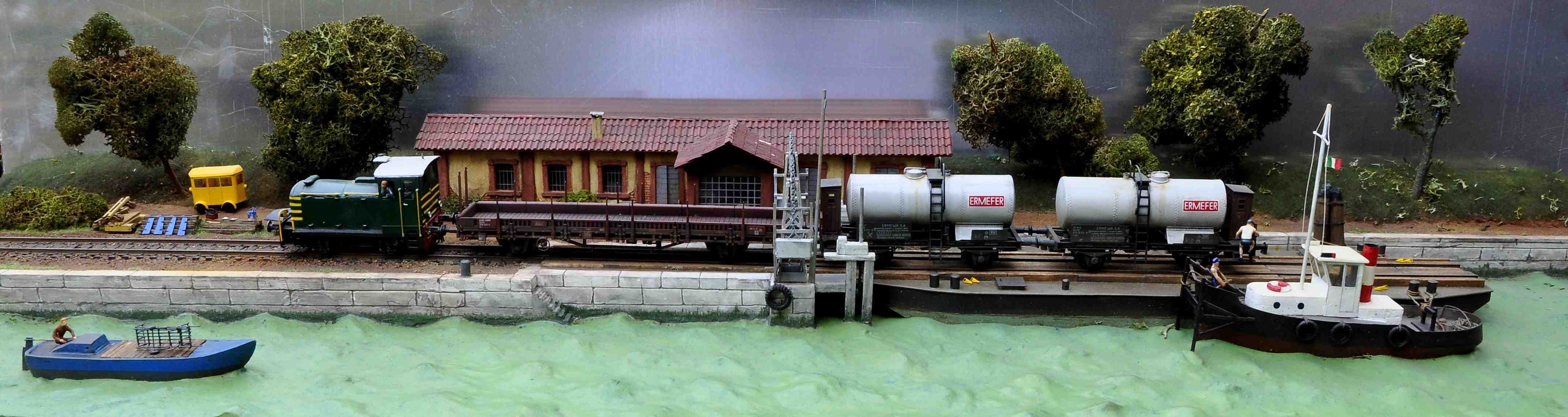

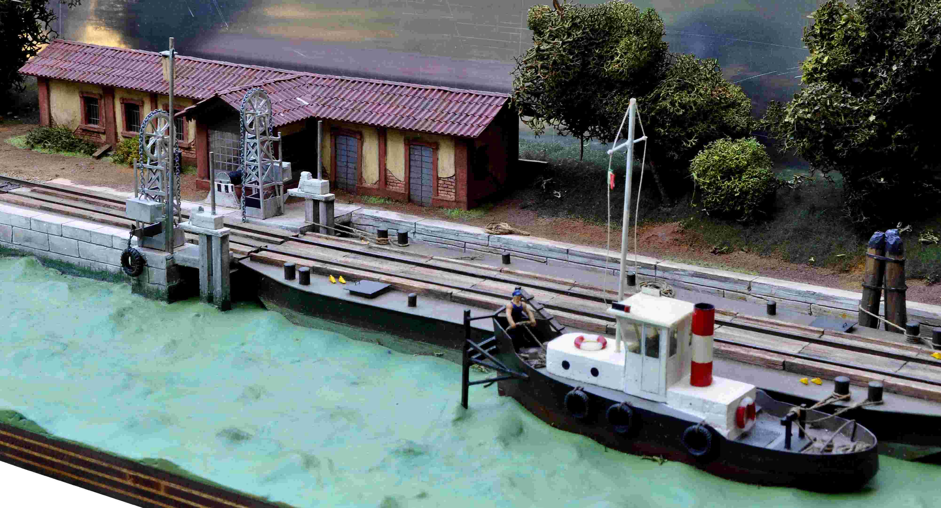

Poi alcuni scatti del mio diorama: tenete conto che sono passati 30 anni e che all'epoca diavolerie tipo stampa 3D si vedevano solo nei film di fantascienza!
buona serata e buon treno a tutti!
Michele
PS ho ridimensionato a fatica le foto sotto i 300K ma vengono grandi lo stesso...

Nella sezione del vero c'è stata una discussione su Venezia e c'era anche il traghettamento. C'era anche un particolare interessante: all'imbarcadero si accedeva con uno scambio doppio unilaterale, rarissimo. Temo la foto però non ci sia più nel forum. No, c'è ancora:

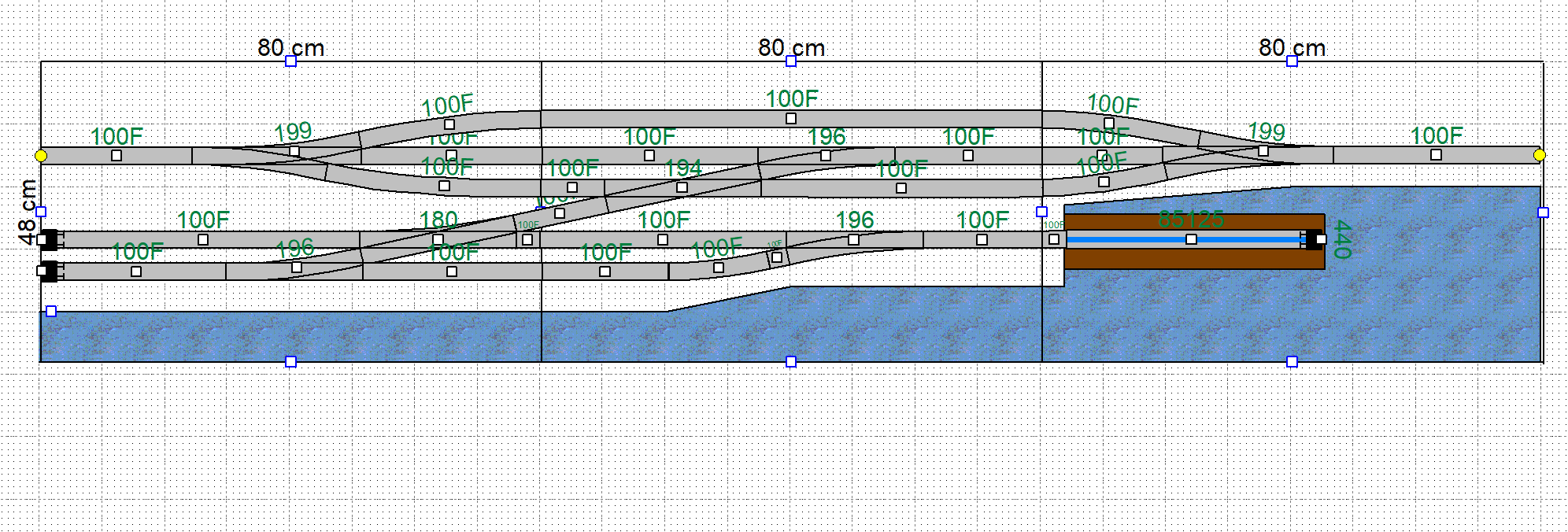

Ho lasciato depositare qualche giorno la progettazione per rivedere il disegno del tracciato con più calma e direi che ho deciso.
Realizzerò il diorama con questo traccitato e con binari PECO codice 75.
Non credo motorizzerò la chiatta, ma lo farò sicuramente con il "ponte" che fa accedere i carri (almeno questo è il mio desiderio, vedremo se sono in grado.)
E ora con moooolta calma passiamo alla fase di realizzazione.
Vi avviso in anticipo che sono una persona molto lenta e quindi non aspettatevi progressi velocemente.
Ci tenevo però a ringraziare tutti per l'aiuto nella progettazione.
ai prossimi agigornaenti.

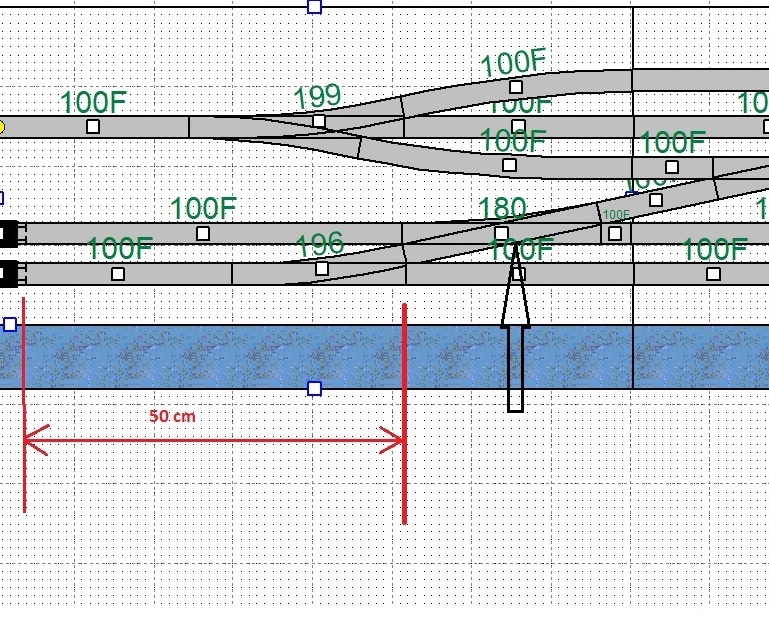

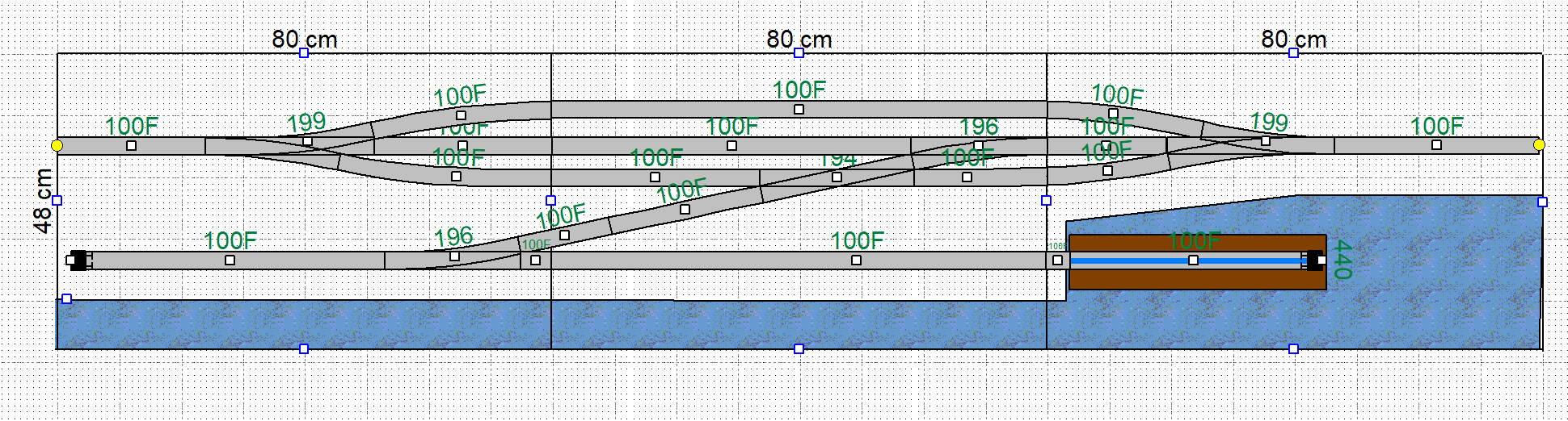

Andrea, il progetto è estremamente interessante e stimolante e ti seguirò con curiosità.
Mi permetto però di segnalarti che a mio avviso non hai sufficiente spazio di manovra per portare all'imbarcadero un carro, cui devi sommare la lunghezza della loco e del carro scudo.
Nel piano binari hai si e no 50 cm e credo non bastino; proverei a spostare il più possibile a destra il doppio inglese indicato dalla freccia e con lui tutta la deviata.
L’allegato dfgh.jpg non è disponibile
Grazie sono contento di aver stimolata la tua curiosita e interesse!
dunque puoi aver ragione e inoltre il tuo suggerimento fa si che anche nei tronchini piu in alto evito di avere uno scambio in mezzo, grazie.
Adesso dopo la modifica ho 50 cm prima del deviatoio.
Considerando una 245 comofer (unica locomotiva che sarà presente sul diorama) e un carro scudo da 14 cm credo che ce la si possa fare ora? che dici ?
Avendo spostato il deviatoio per evitare che cada nel mezzo della connessione di due moduli ho dovuto eliminare l'incrocio.
Questo fa si che anche il consiglio di avere meno binari sia stato accolto.

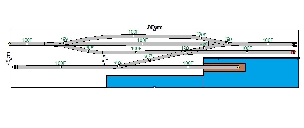

Andrea, ti mando anche la mia idea.
Il doppio inglese, secondo me, serve a poco, dato che porta il treno sullo stesso binario raggiungibile, dopo una mezza curva, semplicemente proseguendo sul 3° binario.
Ho aggiunto invece un tronchino che può servire per le composizioni/scomposizioni.
Roberto

Mi permetto di riassumere il piano binari con i suggerimenti di Roberto ma con un occhio particolare, ancora una volta, alla lunghezza dei tratti di manovra, che sono quelli che maggiormente posso condizionare la giocabilità del diorama.
Di conseguenza io vedrei un piano siffatto, avvicinando il più possibile al bordo del modulo il triplo di destra:
ANASSO02.jpg [ 58.08 KiB | Osservato 1741 volte ]
In questo layout avresti tronchi di manovra che sfiorano gli 80 cm da entrambe le parti.
