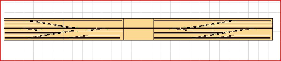

@ cinese: io mi riferivo a questo... Forse non mi ero spiegato bene :wink: ...
Andrea Brogi ha scritto:
Questo è un progettino per un plastico a mensola di 40cm di profondità
per 4m di parete
Starebbe bene nel salotto:
Stazione di una linea secondaria con scalo merci.
Coulisse di carica, asta opposta di manovra e binario di ritorno alla coulisse nascosti.
Gestibile con va e vieni in entrambi i sensi senza far ripassare il treno in stazione,
incroci in stazione e manovre in scalo.

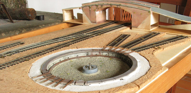

Ciao Bomby, avevo capito ma come ti dicevo è un mio vecchio progetto abbandonato e mai perfezionato.
Sto realizzando il deposito modulare e poi verrà il resto dei moduli...
Andrea Brogi
... 2 vecchie foto:
Commento file: Coulisse (modulare 1° pezzo)
foto13.jpg [ 57.33 KiB | Osservato 4264 volte ]
Commento file: Primo modulo Deposito
Risciacquo2.jpg [ 114.86 KiB | Osservato 4264 volte ]

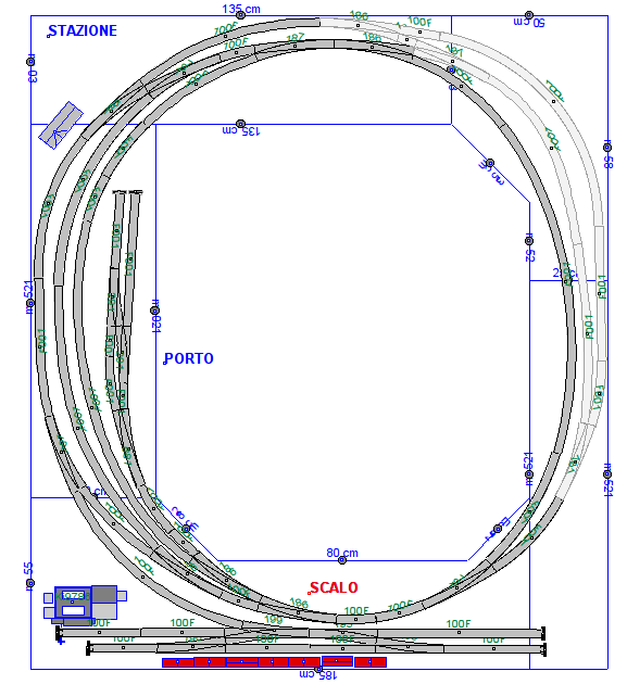

Con riferimento all'impianto di Marco Antonelli: tutto quel percorso nascosto per un raddoppio mi sembra un lavoro troppo oneroso e poco utile: perché non realizzare un impianto tutto a raso, realizzando un fondale ove collocare il percorso nascosto?
Tipo questo qui, per esempio? Ci può stare, sia a prezzo di un po' di affollamento... forse con qualche trucco scenico si può mascherare il tutto...
Saluti sim-sala-bin
Marco
Commento file: Variante ad un solo livello
plastico_4.png [ 51.43 KiB | Osservato 4168 volte ]

Il progetto è carino... Perchè quella disposizione degli scambi nel porto :?: Magari mi sbaglio, ma mi sembra poco utile... Non si riuscirebbe nemmeno a girare intorno ad un carro :D ! Magari girando la comunicazione (a specchio)...

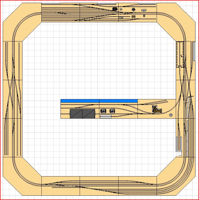

Ciao a tutti,
contribuisco al thread con questa ideuzza in continua elaborazione: non so se e quando mi sara' possibile realizzarla, ma penso offra dei buoni spunti in ogni caso.
Commento file: pianta generale
6x6.JPG [ 139.45 KiB | Osservato 4114 volte ]
Il soggetto e' un distretto industriale americano, piu' o meno piazzabile in California (compagnia Southern Pacific, che modello) dagli anni 60 ai 90, ma il circuito e' progettato per un doppio uso.
1) in modalita' operativa (solo rotabili americani) il lato inferiore e' escluso e le curve interne dei moduli d'angolo bloccate da terminali di binario: i carri da smistare ai numerosi punti di carico/scarico arrivano dalla zona nascosta in basso a destra (quattro binari nascosti alla vista da facciate di edifici - i rettangolini bianchi), vengono condotti nello scalo in alto e presi in carico dalle loco assegnate al distretto, che provvedono allo smistamento vero e proprio.
Il ciclo operativo dei carri si conclude quando vengono riconsegnati alla zona nascosta, compito questo delle stesse locomotive che li hanno portati nello scalo.
Otto/nove loco sono quindi necessarie alla sessione operativa.
2) in modalita' "train watching" (non necessariamente convogli solo americani) tutto il circuito viene utilizzato: in basso la zona composizione/scomposizione e programmazione loco (tronchino apposito in basso a sinistra) e la linea torna ad essere a doppio binario. I vari tronchini vengono usati se ritenuto opportuno.
Ovviamente la porta d'ingresso al locale e' prevista in basso, con un modulo basculante oppure con il classico "duck under" (passaci sotto) estremamente compatibile con lo stato delle schiene del 90% dei modellisti italiani...
Moduli a dimensione FIMF, cm 60 x 120 (24 pollici x 48, nel progetto interamente anglosassone) e dimensione complessiva circa m 6x6, ma e' riducibile sia comprimendo le curve (qui di circa 90 cm di raggio: portandole a 60 lo spazio si riduce a m. 5,5 x 5,5) sia utilizzando meno moduli per lato (il progetto cui mi sono ispirato e' il Cat Mountain & Santa Fe di David Barrow, trovato su Model Railroader, che prevede solo due moduli da cm 46 x 122 per lato).
Spero torni utile...

E' un bel progetto, Gian Paolo.
Se fosse stato un progetto europeo avrei suggerito di ridurre le composizioni
e la lunghezza dei ricoveri e cercare un compromesso per non ridurre troppo i bellissimi raggi larghi
ma trattandosi di treni americani non si può togliergli la lunghezza....
