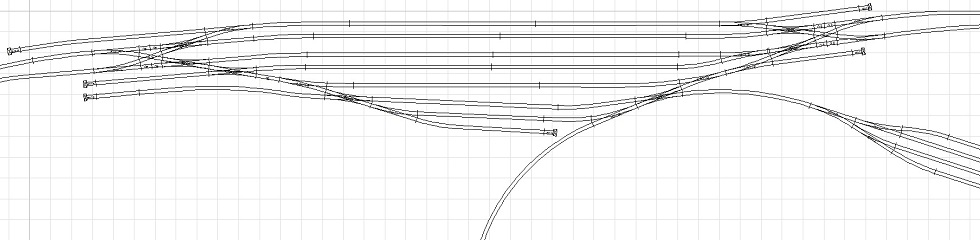

Ecco una cosa creata in pochi minuti. Non è perfetta, sia ben chiaro. Inoltre non so quali binari vuoi rendere atti al traffico passeggeri, quali i binari di scalo, ecc. Ho provato ad interpretare.
Al vero degli scambi inglesi su binari di corsa, almeno in epoca attuale (negli ultimi 25 anni), non vengono installati, perchè limiterebbero la velocità massima anche in corretto tracciato.
Se vuoi un consiglio, la migliore ispirazione è un piano binari reale: ormai google maps ricopre con un'ottima risoluzione tutta Italia, rendendo possibile ricavare la planimetria delle stazioni. Sarà ovviamente necessario ridurle in lunghezza per farle entrare in una stanza, ma non è necessario riprodurre una stazione così com'è (con tutti i tronchini che ha al vero, con tutte le comunicazioni, ecc): la compressione, infatti appesantirà il tutto, addensandolo. Quando progetti, tieni bene a mente a cosa serve ogni singolo binario: le cose "inutili" possono essere eliminate, rendendo più semplice e lineare il tutto, alleggerendolo...
Generalmente le stazioni di una determinata linea, ripetono soluzioni impiantistiche simili tra una stazione e l'altra: prendi spunto da queste, magari unendo caratteristiche di una linea con quelle di un'altra, per creare il tuo piano di stazione, ma senza esagerare.

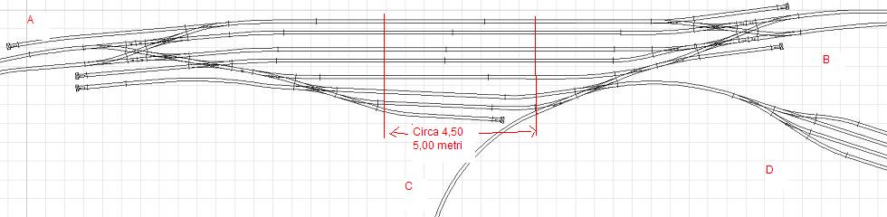

Scusami se ti rispondo solo adesso, ma venerdi ho avuto un piccolo incidente domestico...maledette plafoniere in vetro!!
Comunque il materiale scambi e incroci e già a casa mia, compresi 10motori della tillig, detto questo, la mia idea era nella zona contrasegnata con la lettera D di mettere un deposito e nella zona C di un piccolo raccordo per lo scarico dei container.
Sapevo che il mio progetto non era esattamente in stile italiano come piano binari, ma come scrive (nanniag) volevo anche sfruttare un pò la fantasia.
Comunque grazie mille per i tuoi preziosi consigli e del tuo disegno, e se hai nuove idee esponi pure.

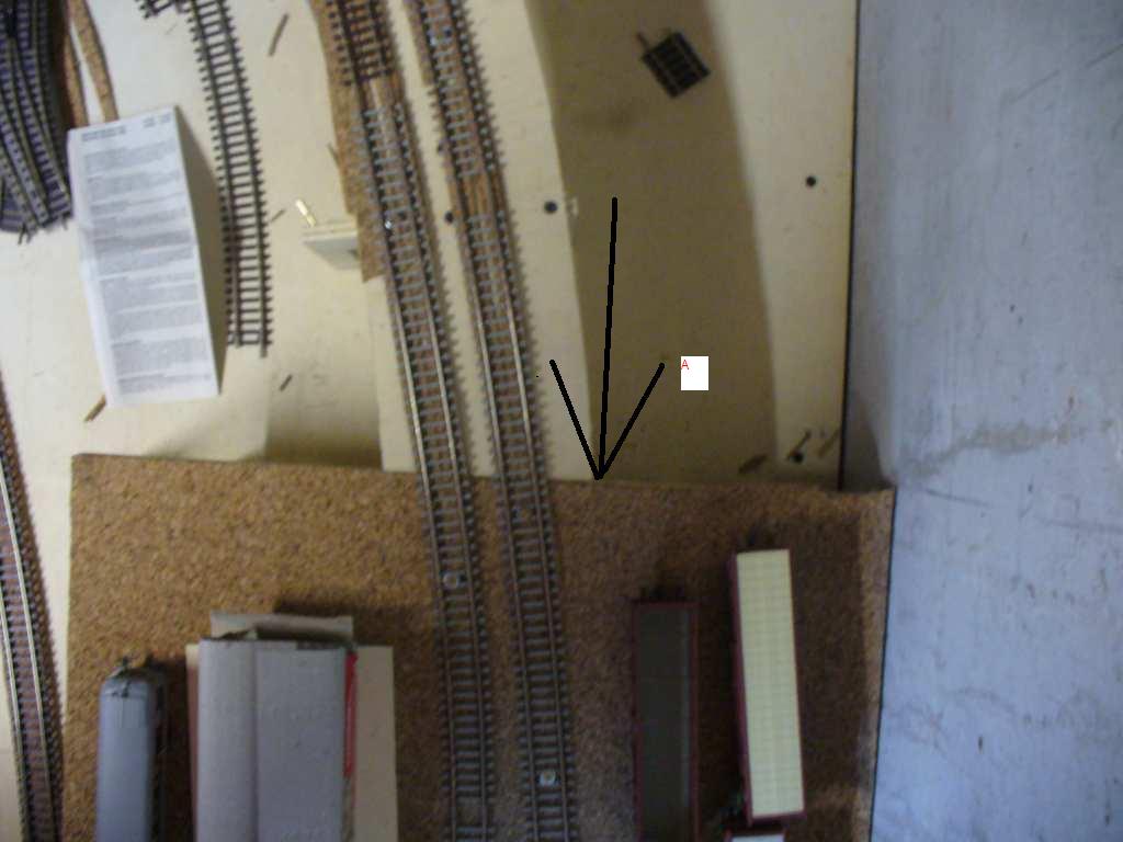

I miei miopi occhi vedono bene? Quel tratto (che nel mio progetto risulta di al più un metro) lo vuoi allungare fino a 4,5 - 5metri? Ma allora butta via quelle forbici orrende, e realizza due comunicazioni semplici! Inserisci uno scalo merci "classico" che ci sta sempre bene anche se inondato dalle erbacce! Con tutto quello spazio a disposizione, puoi farci quel che vuoi! Potresti quasi prendere il piano binari di una stazione vera e ricalcarlo tale e quale!
Quindi: specifica bene le dimensioni e la disposizione del locale a tua disposizione... Mi stanno venendo in mente molte idee...

Ciao, e grazie per le risposte, le misure dei 3 pannelli sono 640 cm per 48 cm la larghezza.
metto due foto per capirci meglio, la foto dal lato B ho tolto il pannello.

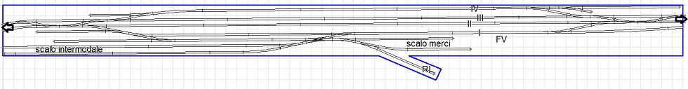

Veloce elaborazione, non escludo di migliorarla prossimamente. (i binari son troppo paralleli ai bordi, e ci sono altre cosucce che non mi quadrano)
Domanda: la larghezza è fissa a 48 cm o può variare? Si tratta di un impianto modulare? Epoca? Ambientazione?

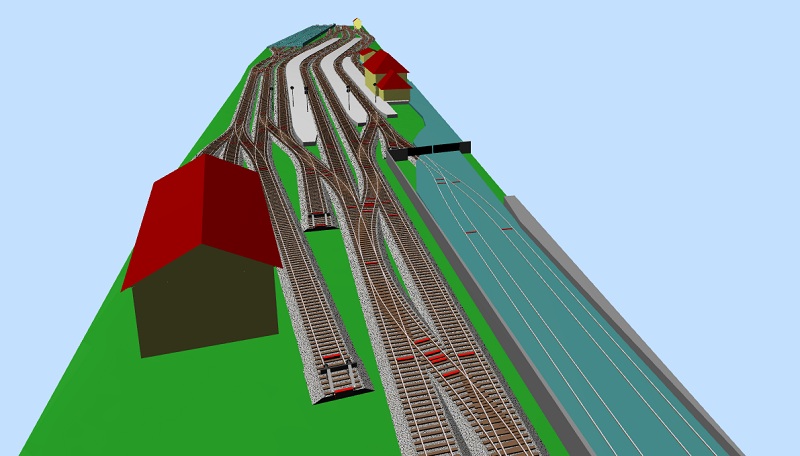

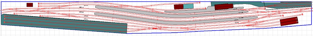

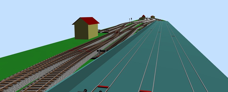

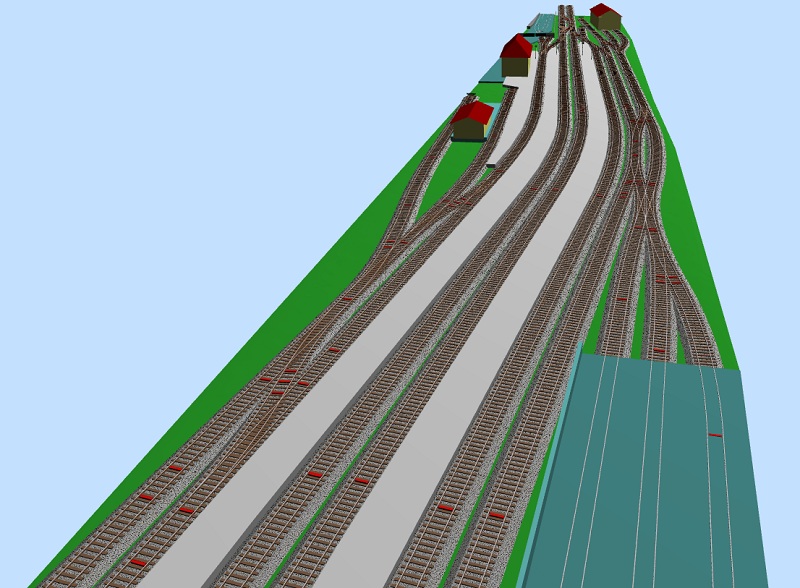

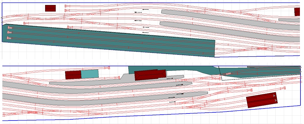

Dopo giorni e giorni, la montagna ha partorito il topolino (o meglio, la pantegana, viste le dimensioni! :mrgreen: ):
Ho un po'allargato le larghezza verso la zona centrale (l'ho portata a 65-70 cm): la stazione ora comprende: 4 binari di circolazione+1, cui dà accesso all'impianto di carico container ed alla zona rimesse. Lo scalo merci "tradizionale" l'ho spostato dall'altro lato. Ho aggiunto anche un piccolo raccordo merci, a sugellare la vocazione produttiva della cittadina.
Allego progetto complessivo e nei particolari (i binari sono rossi perchè li ho selezionati, sennò quelli sotto l'asfalto non si vedevano), più qualche vista dal rendering.

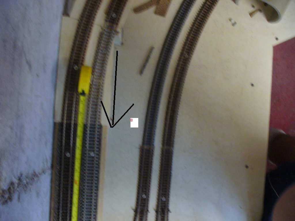

Cavolo, ho notato solo adesso che ti ho evidenziato male l'attacco della rampa B, e quello con il metro sopra!! :oops: :oops:
