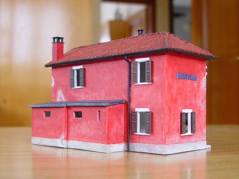

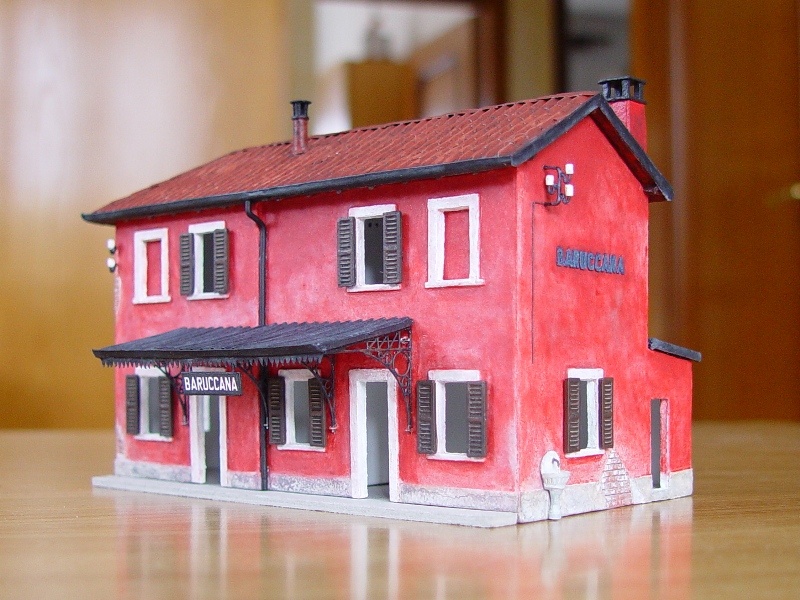

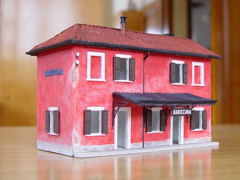

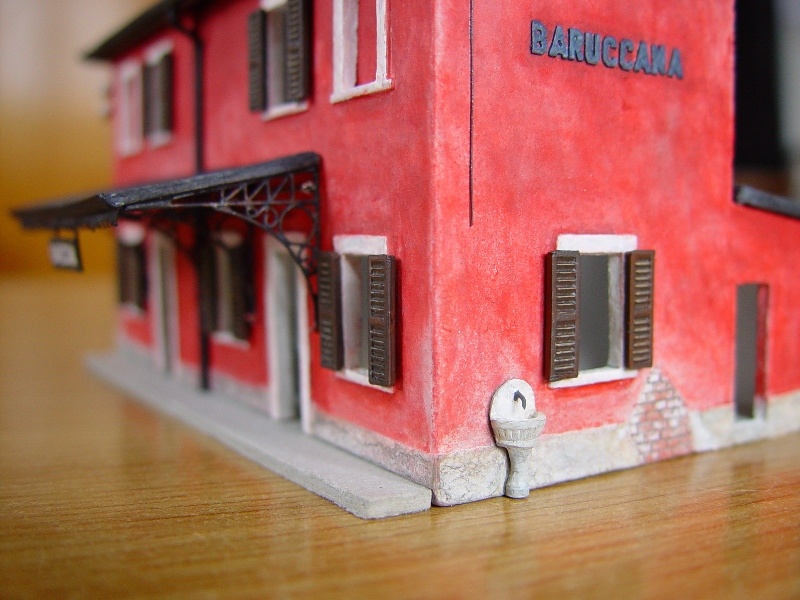

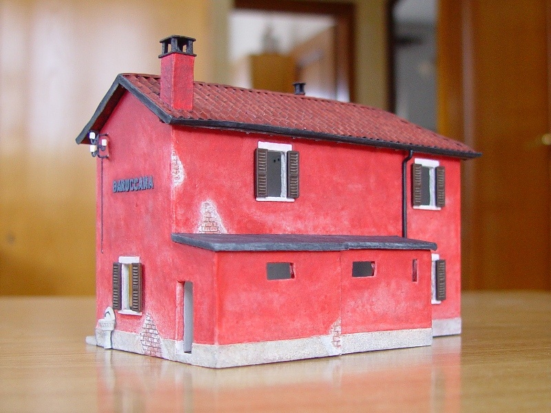

Approfitto della "pausa pranzo" per aggiornarvi sulla situazione della mia stazioncina:
Ho terminato ed attaccato tutti i piccoli particolari di cui parlavo qualche giorno fa. Facendo un confronto con la foto originale, mi piace tutto tranne il comignolo grande che è troppo diverso da quello vero che molto probabilmente (ma nella foto non si vede bene) aveva i mattoni a vista. Mi cercherò qualche foto da cui copiare...
Tornando ai muri, adesso dovrebbe toccare al perfezionamento dell' intonaco ed all'invecchiamento finale perchè come diceva Luca nella pagina precedente:
protoluca ha scritto:
E' un po' a nuvolette e manca di segni verticali.
Chiedo ancora a SAN Luca, o a qualcun altro che ne sappia più di me (non che ci voglia molto...), qualche dritta su quali materiali e quali tecniche è meglio utilizzare in questa fase.
Per ora ecco le foto, questa volta fatte con luce naturale a differenza delle ultime che ho pubblicato che invece erano state scattate di sera alla luce della lampada da lavoro:
DSC06874.JPG [ 205.35 KiB | Osservato 4928 volte ]
DSC06875.JPG [ 209.88 KiB | Osservato 4928 volte ]
DSC06876.JPG [ 194.68 KiB | Osservato 4928 volte ]
DSC06877.JPG [ 198.32 KiB | Osservato 4928 volte ]
Questa infine è la fontanella realizzata (come tutto il resto dell'edificio del resto) con materiali di recupero e una mezz'oretta di lavoro, verniciatura compresa.
DSC06879.JPG [ 182.95 KiB | Osservato 4928 volte ]
