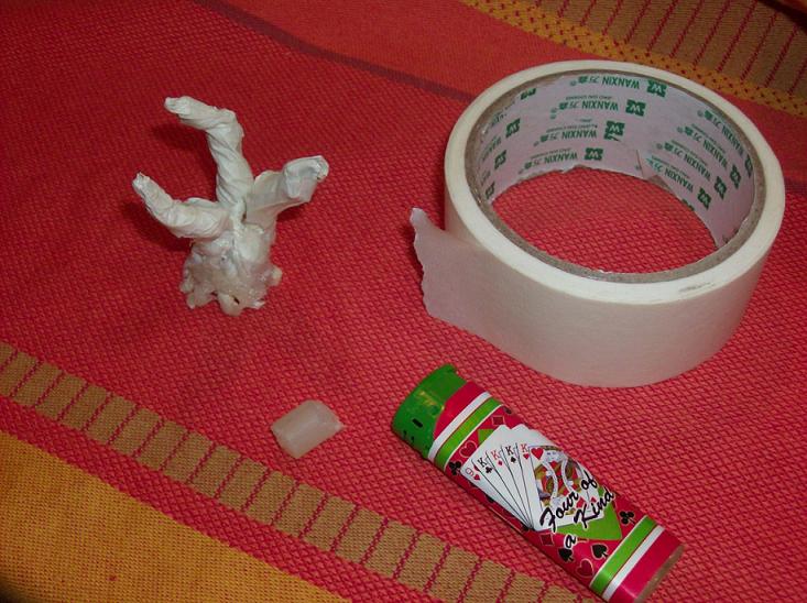

Mò ti lancio anche io una sfida, Ulivo, un modo rapido e facile di fare un ulivo di quelli che hanno anche un secolo sulla corteccia, un ulivo contorto con i rami che hanno più nodi di una sartia, le radici che escono dal terreno separate e si uniscono al tronco perchè ci sono state costrette, insomma, un ulivo del nostro sud, come questi qui sotto,
Cesare

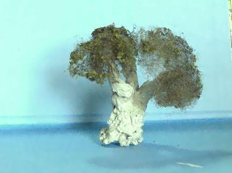

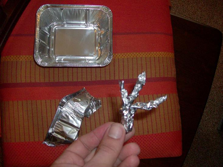

Prendere della carta o vaschette di alluminio e avvolgerle come in foto.Ripassare la struttura ottenuta con del nastro di carta.Dare corpo a tutto il tronco modellando su di esso della colla a caldo(si può scaldare lo stick direttamente con l'accendino)Colorare il tronco con tempera bianca,nera,marrone o secondo preferenze.La chioma è fatta con il solito dacron dipinto a spruzzo.Le foglioline si possono fare con spugna triturata finemente o con scagliette di legno colorato.

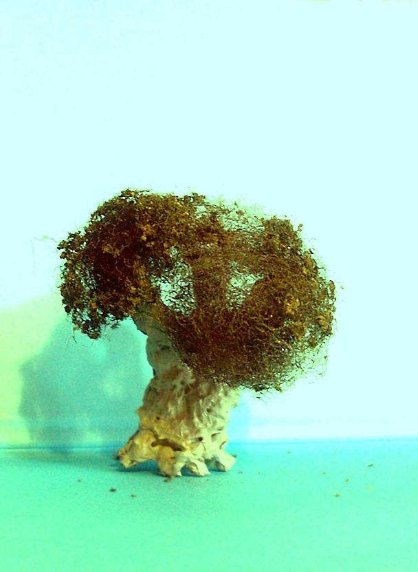

Ulivo:Naturalmente la mia è stata una realizzazione molto veloce giusto per spiegare la tecnica.Il colore del tronco andrebbe scurito e il dacron andrebbe sfibrato verso l'alto :wink:

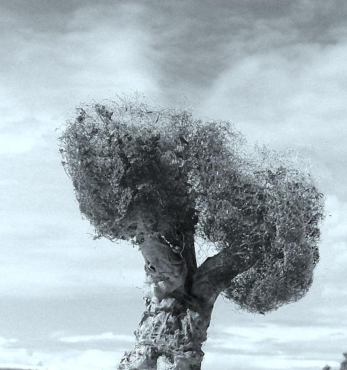

Foto d'effetto :wink:
HPIM9342.JPG [ 57.54 KiB | Osservato 7188 volte ]

Sono letteralmente basito, ma lo hai ingegnato tutto ora?!?
Incredibile, ma la laurea ad honorem ti devono dare!!!
Per meriti modellistici.... ovviamente.
Sicuramente la foto in bianco e nero rende completamente l'idea di un ulivo flagellato da un secolo dal vento e dalla pioggia, giustamente contorto e carico di storia... una meraviglia.
Grazie Alex, a nomi di tutta la comunità, compresi i gardesani, unica zona della padania dove sopravvivono un pò di ulivi.... :wink:

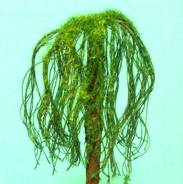

Ti posso fare una richiesta, non so se l'hai già fatto o no, ma potresti creare un salice piangente?
Grazie in anticipo maestro!

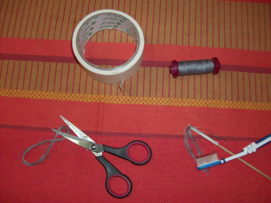

Naturalmente non guardate il risultato finale ottenuto molto rapidamente,ma osservate la semplice tecnica usata :wink:
Filo da cucito tagliato ed attaccato con nastro di carta al tronco.Veloce pettinatura fatta con un vecchio spazzolino,verniciatura a spruzzo e fibra sintetica :wink:

Grande!!
Ma non te la cavi solo con la foto....illustrami il procedimento per favore!

Il semplice procedimento è spiegato sopra :wink:
